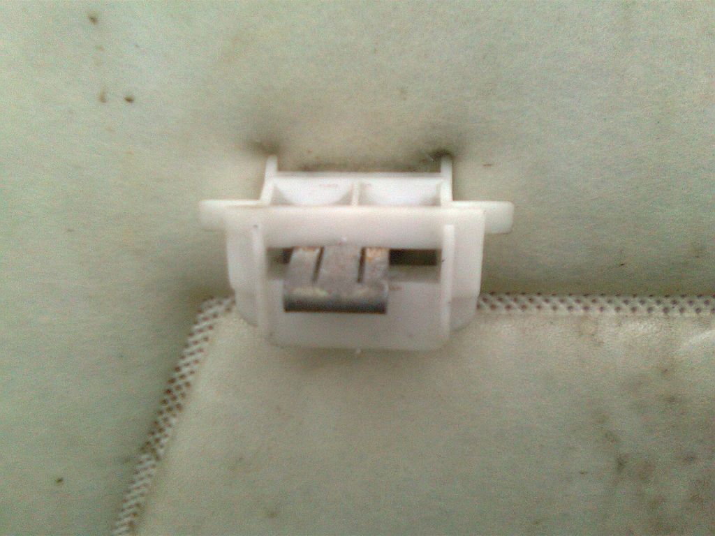

Nejdříve odmontovat čalounění, což je na E32 velmi příjemná činnost oproti jiným autům a nebudu jí dále rozvádět. Snad jen dát si bacha, aby jste nic neulomili, nepoškodili, atd. Po odšroubování šroubů pod dřevěným obložením a ovládání zrcátek (resp. záslepky u pravých dveří), odcvakat opatrně spodní a vrchní část čalounění, poté celé čalounění zvednout směrem nahoru, lehce odklonit, odpojit konektory a ovládání lanka na otevírání dveří a je to venku. Z odmontovaného čalounění je dobré sundat pomočí kleští bílý "campl" a nasounout ho zpět do dveří (usnadní to zpětnou montáž, stačí pak do čalounění bouhnout rukou a je zpět na svém místě) - viz první dva obrázky
