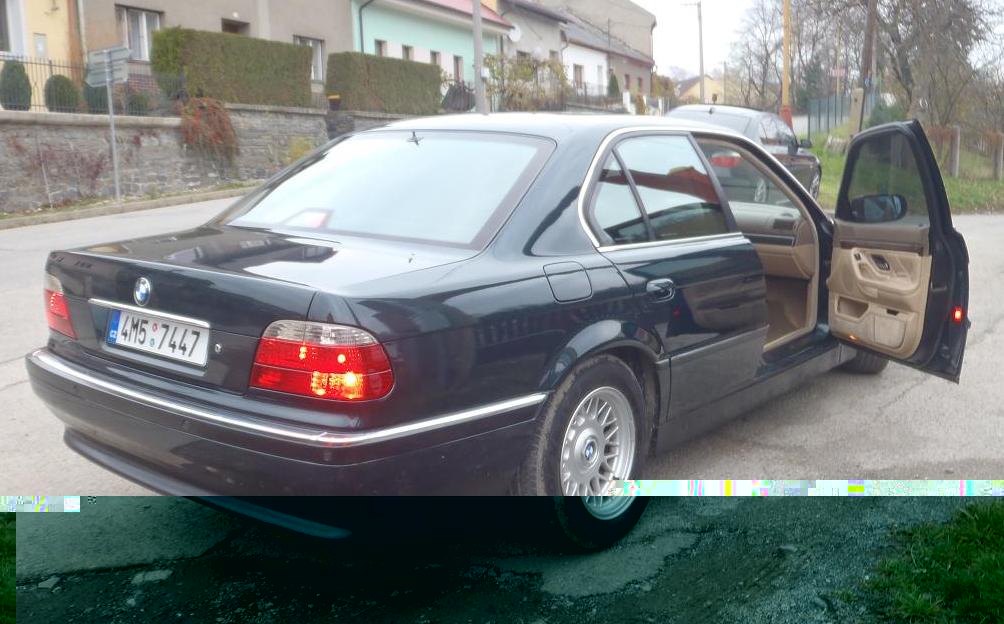

Tady fotky : nachystaná na zimu
7edmu jsem chtěl prodávat, už jsem tak pokoukával po jiným bmw, nakonec jsem to byl dnes vyměnit za e46 330ic, no a ač jsem nakonec odjel domů svou sedmičkou, tak jsem za ten dnešní "výlet" rád. Po dálším autě co jsem mohl vidět a vyzkoušet...si o to víc zase cením poctivé dobré E38!! A rozhodl jsem si ji dál nechat a dál si ji dávat do pěknýho stavu co bude potřeba!
Nemá cenu to prodat, nakonec mi nabídl 65tis za mou sedmu hotově
Tak jsem si dal aspoň výlet 350km
Takže kdyýž už měla jít pryč tak jsem ji před zimou naleštil a navoskoval a vše ošetřil, venkonví plasty, natřel silikonem všechny gumový těsnění atd...
ve středu jsem od Kamila 740 koupil převodku řízení bez vůle skoro, tak se těším až se to vymění, v pondělí mi přijde cd changer, takže zas epo roce mužu poslouchat cedečka

Pěkně jsi to připravil. Snad vydrží takhle čistá a naleštěná co nejdéle
Jinak jsem rád, že jsi se rozhodl nechat si e38! Někdo dokáže ocenit kvalitu a přednosti 7er bez váhání, někdo se hold musí projet 350km, aby si to uvědomil

DíkySpooner píše:Pěkně jsi to připravil. Snad vydrží takhle čistá a naleštěná co nejdéle.
Jinak jsem rád, že jsi se rozhodl nechat si e38! Někdo dokáže ocenit kvalitu a přednosti 7er bez váhání, někdo se hold musí projet 350km, aby si to uvědomil.
Já jsem samozřejmě kvalitu a přednosti cenil i předtím
