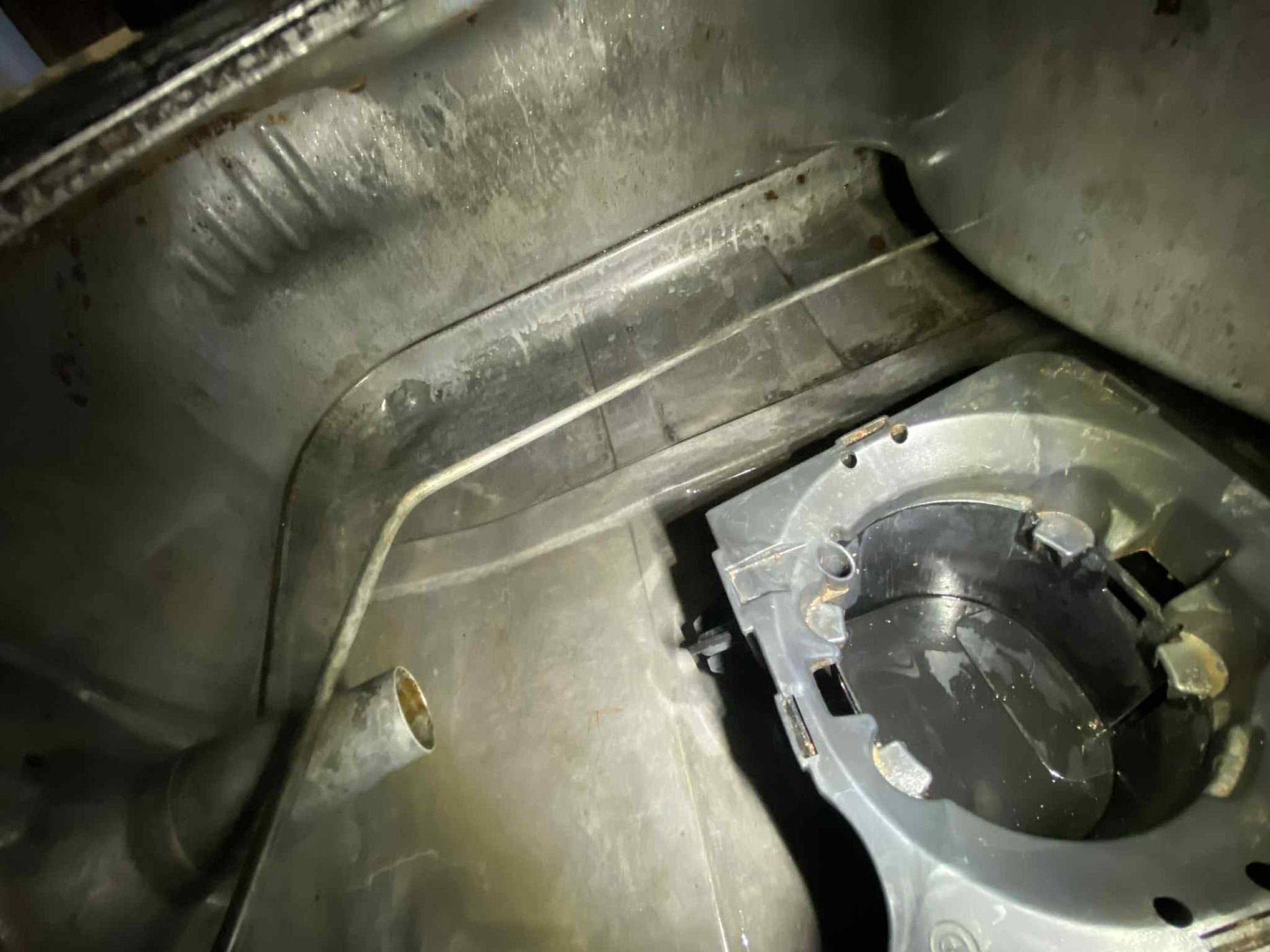

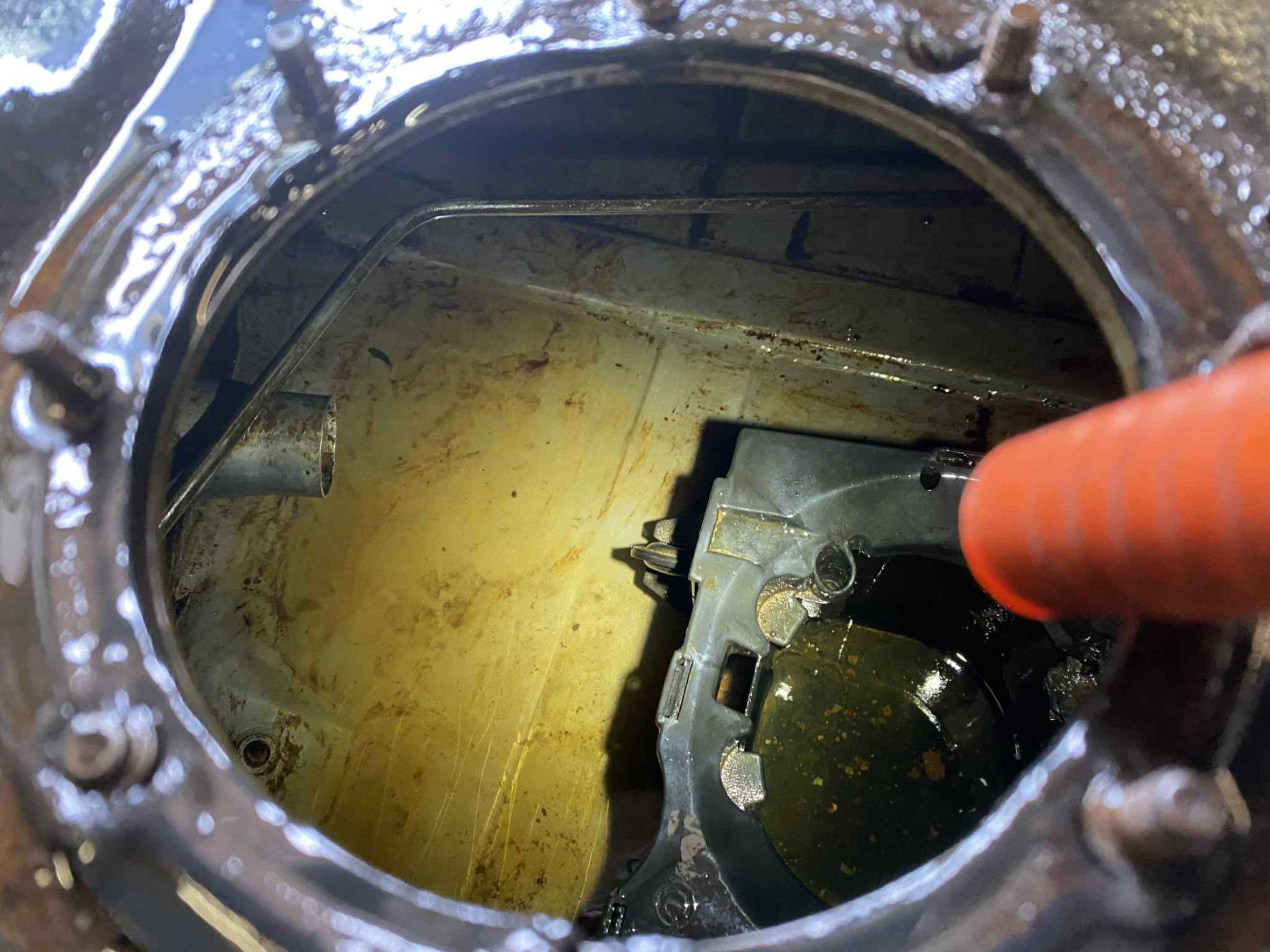

Sedma sa dlho potĺkala po servisoch kde boli samozrejme mechanici typu kúp novú súčiastku skúsim vymeniť. Prešli sme si všeličím ale auto stále malo problémy s chodom, neštartovalo alebo šlo nepravidelne atď. V roku 2018 som kúpil dom, postavil garáž a sedmu tam zapichol do sucha aby som vymyslel čo s ňou.
Začiatkom 2025 som konečne ukecal Denda na to aby sa mi na tu moju rárohu pozrel a došiel na zub problému. Auto som naložil na podval a vydal sa k nemu.
Dendo začal od píky, skontroloval čo vlastne po rokoch bude treba a začal s prácou na palivovom systéme, zhodila sa nádrž, mal som ešte jednu kúpenú z Chotětova, ale nakoniec sme usúdili že pôvodná bude viac súca záchrany, značne zanesená ale Dendo sa hecol a dostal ju do super stavu.

Po nahodení nádrže sa pokračovalo ďalej, došli na rad poškodené hadičky a vedenia. Následne sa vyčistili vstreky ultrazvukom, vymenili sitká na čerpadlách v nádrži a podarilo sa zachrániť aj pôvodné čerpadlá, ktoré chceli v predošlom servise vydrbať do koša, prečistili sa aj regulátory na rampách a šli von sviečky. Čistením prešli aj ďalšie súčiastky tak, aby sa mohlo bezpečne naštartovať na všetkých 12 valcov. Čo sa aj podarilo a auto šlo po rokoch na prvé kilometre po svojich.
