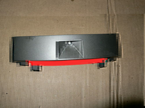

6) když už bych to měnil...doporučil bych asi sehnat koženej, ať to nějak vypadá
7) důležitý je sehnat ještě krytku LEDky na předek loketky...jinak byste museli uříznou kousek co je tam navíc a díky tomu by si to nesedlo na tunel s držákama...červeně vyznačena část, která by se musela uříznout..tady je číslo z ETK : 51167070551 - krytka pro držáky napojů...pokud jí BMW ještě dodá, tak stojí nějakých 630Kč
a tady je ještě znázorněn tunel bez držáků a vyznačena díra, která vznikne když je použita špatná kombinace krytky a tunelu prostě ta schránka je utopená níž oproti zbytku tunelu
