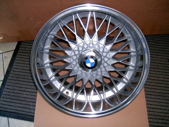

Nejspíš Style 68: http://www.bmwstylewheels.com/bmw/68
Já bych rád tohle, i když jsem si dobře vědom, že to není origo...

aku asi cenu mozu mat aj s pneu?
ja by som ideal niake velmi komfortne 15tky idealne aby sa to dalo vymenit za tieto co mam teraz

Měnit se to bude špatně, protože jsou to kola na 3er a ty potřebuješ na 7er, ale pokud jsou to originály, tak prodejné je to určitě. Pokud r15, tak za mě style 3 nebo 4.
