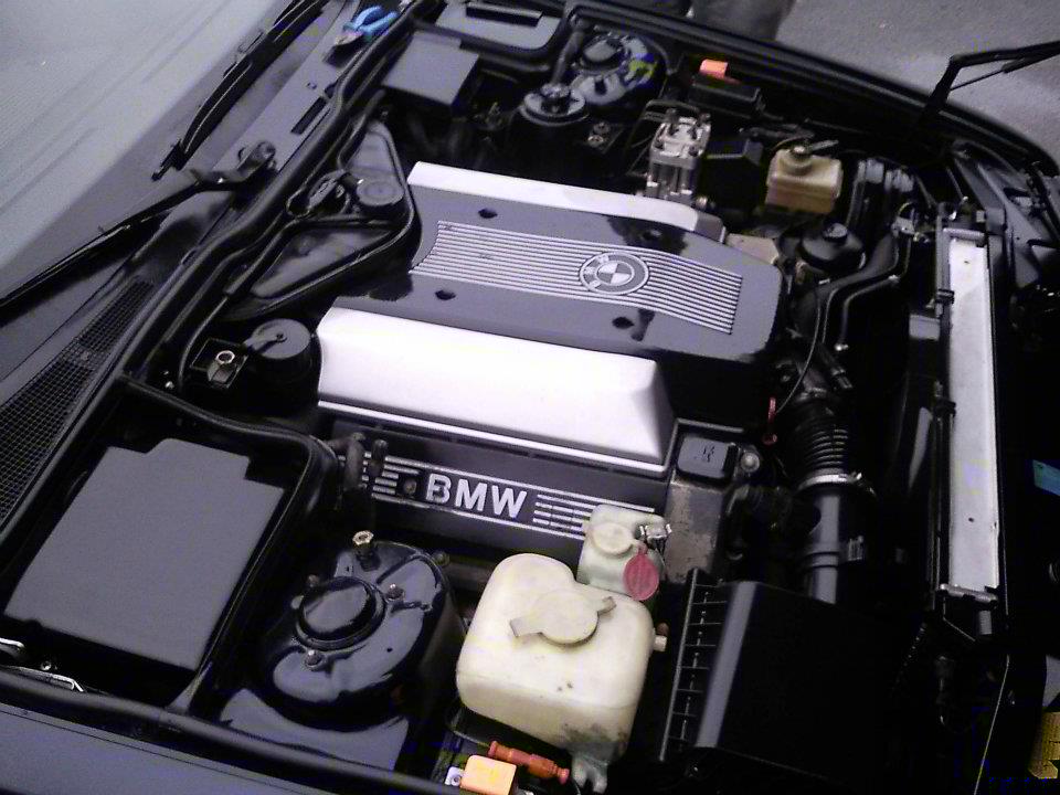

tak katy sú vykuchané, je dnu nová chladiaca (komplet 3x prepláchnutí celý systém), olej olejový filter, brzdovka, dotiahnutá predná náprava, nový pomocný čap riadenia a stredovka.... + plne podsvietené OBC
Vôľa takmer zmizla, riadenie je úplne niekde inde ešte to doladím na geo, a bude paráda ...
+ som sa dnes babral s ostrekovačom pravý pred vodičom nestrieka len slabý prúd, tak ale ešte som to nedoskladal, asi to bude len upchaté, a stierač stále zlostí a robí v polke dráhy drr drr drr poskakuje.... (skusim zrovnať tyčku na ktorej je napichnutý )
+ kúsok očistený motor tak len narýchlo... spojazdnené rádio

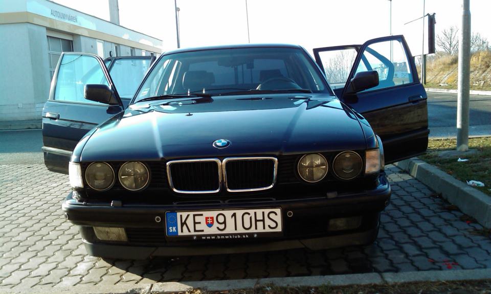

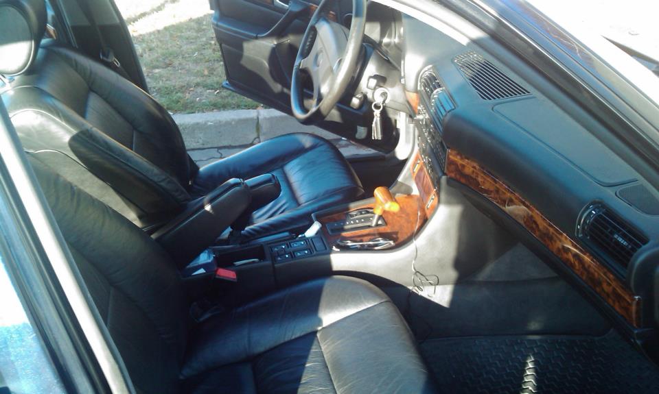

tak bol pekný deň , hold vybral som sa k autu, preleštil som plasty , navoskoval a pod... kožu natrel interiér..
