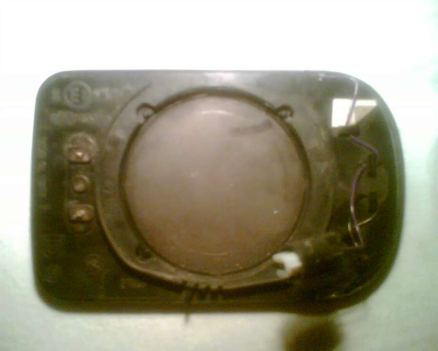

Tak to je divne, ze na vsech fotkach na netu nachazim jen s dvema dratama a to i u cloveka co ma ty zluty.

At tu sahodlouze neresime dratky Tohle je zadni strana elektrochromatickeho, vyhrivaneho, asferickeho zrcatka ve "zlate" barve skla z predfaceliftove E38.
2x pin + 2x dratek
2x pin + 2x dratek

Nejspis ty dva draty slouzi jak pro vyhrev tak i pro elektrochrom.
EDIT: viz obrazek nademnou

to je blbost asi nevim jak FL ale pred FL to melo jak vyfotil david jsou tam 2 draty na chrom a 2 konektory na vyhrev a myslim (ale nevim) ze po FL to bude stejny jestli mas 2 draty tak to proste neni chrom ale jen asfericky kdyztak hod fotololita píše:Nejspis ty dva draty slouzi jak pro vyhrev tak i pro elektrochrom.

Tak a je to jasny - ja pisu o dratech co vedou ze "skla" zrcatka totiz. Uplne jsem zapomnel na ty dva co vedou do nej, ale ty tam vedou u e38 snad vzdy.
neztmavovaci by pak melo byt toto

aha KONECNE SME NA TO PRISLI takze ti ze zrcatka tim myslim zrcatko na aute ne SKLO vedou 4 draty je tak?
