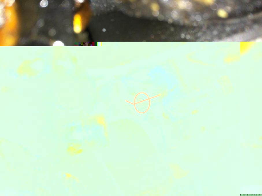

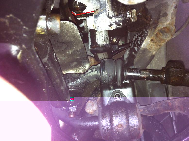

zde fotky a zvyraznene misto kde je tesneni a odkud tecou kapky moc dobre to vyfotit neslo bila mista jsou od odmastovace ktery vysusuje a dela bile fleky..

ja som mal celu prevodku od oleja, myslel som si ze je kaput semering alebo tesnenie, celu som ju vystriekal cisticom na brzdy (=vyzerala ako nova), spravil kolecko okolo "komina", pozrel znova a vidim ze mi tiekol srubovaci spoj na vysokotlakovej hadici, ako to tieklo zhora tak olej pekne stekal dole po celej prevodke a zotrvacnostou oblieval komplet celu prevodku prakticky zo vsetkych stran.

ja vystrikal cisticem na brzdy a krasne sem videl jak se z tesneni line kapicka za kapickou ne ze shora ale primo z delici roviny toho tesneni...tam kde jsem cervene zakrouskoval...

Doufám, že ti jdou dobře hlavolamy, vydat ven tu převodku, aniž by jsi hnul s motorem bude dost dobrej havolam :roll: :lol: :lol:
