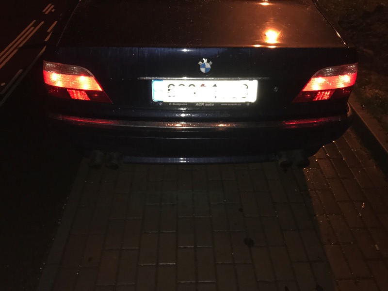

Jak moc kouri??

Foto pár minut po startu, už přepnuto na LPG, foceno s bleskem, 2°C..Kouř nula

Já si musím trochu nasypat popel na hlavu, raději bych jel po ránu 20km za Normannovým TDS než za mojí sedmou v plynu. Jinak normálně by benzín neměl smrdět ani po ránu, ale většina LPG aut je více či méně zblblá z toho alternativního paliva, proto start ta studena vypadá jak vypadá. Seřízení LPG je vždycky kompromis, natankuješ jiný benzín, jinde plyn, je víc teplo víc chladno a už je to zase "mimo".
Re: Jak moc kouri??
Pokud mas vydlabanej vejfuk, podle toho co pises tak od predu az do zadu, nevim kde hledas jakej problem? Logicky je problem tady. Za tepla to bez katu jde, za studena budes vzdy jak parni stroj a jeste budes smrdet jak nejakej favorit.
Ano vsichni mame na autech katy, proc by taky ne? Pokud se k tomu autu chovas slusne tak i v 700tis. Co sem tady jedny katy vyndaval jsou jak novy. Takze zacni tim ze vyhod dohajzlu ten xpajnesmysl a dej tam origo stredak co tam ma byt a jako druhej krok si sezen katy. Jete pocitej kolem 3tis. Kus, nove potom

Tak katy budu urco davat zpet.Uz jen kvuli emisim.Bohuzel uz jsem auto s vykuchanym vyfukem koupil,tak ze s tim moc nenadelam.Jen sehnat komplet vyfuk a namontovat.

Jak píše perfekt. Sehnat karty a výfuk střed a bude zase vse ok. Je mám prins vsi a vstřikováním je úplně stejně nastavené jako na benzín. Auto má 55tis. Km na novej plyn a nepoznas zda tam je nebo ne. Na emisích čuměl jak mám nízké hodnoty na lpg. Takové hodnoty kdyby měl každý bylo by krásně na světě. .Dnes bylo -3C a po startu jen nepatrně 20cm bilej kouř tzv. Po přepnutí na lpg a horkej motor trochu vice ale smrad zadnej. Prostě horkej vzduch a plyn jsem necítil. Velice dobře to spaluje a taky díky katalyzatoru ten taky plní svoji funkci.
