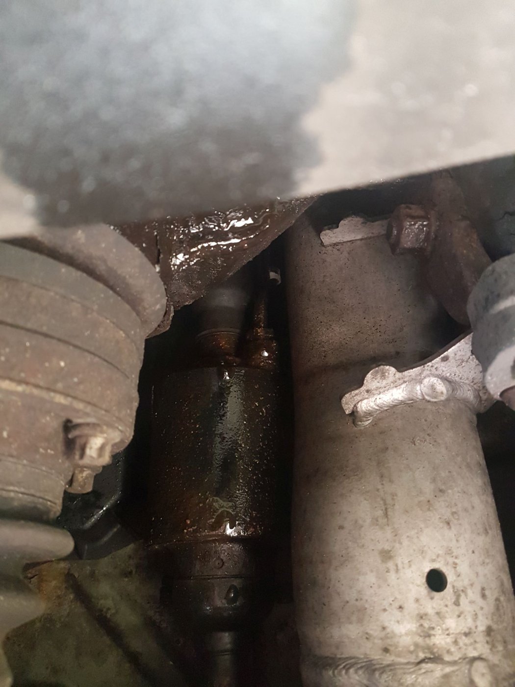

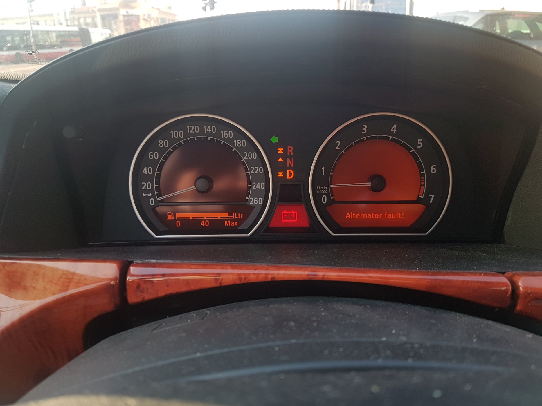

Nasel jsem fotku, ktera patri ke zminene oprave tekouciho zadniho DD, a fotku s chybou altiku, ktery se musel vymenit, coz take pisu vyse.

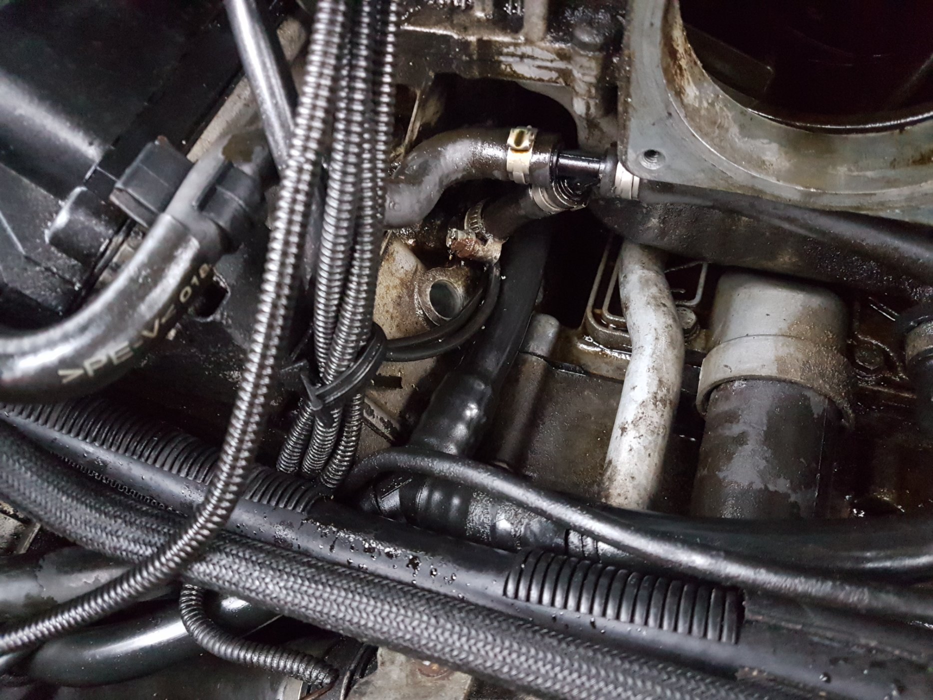

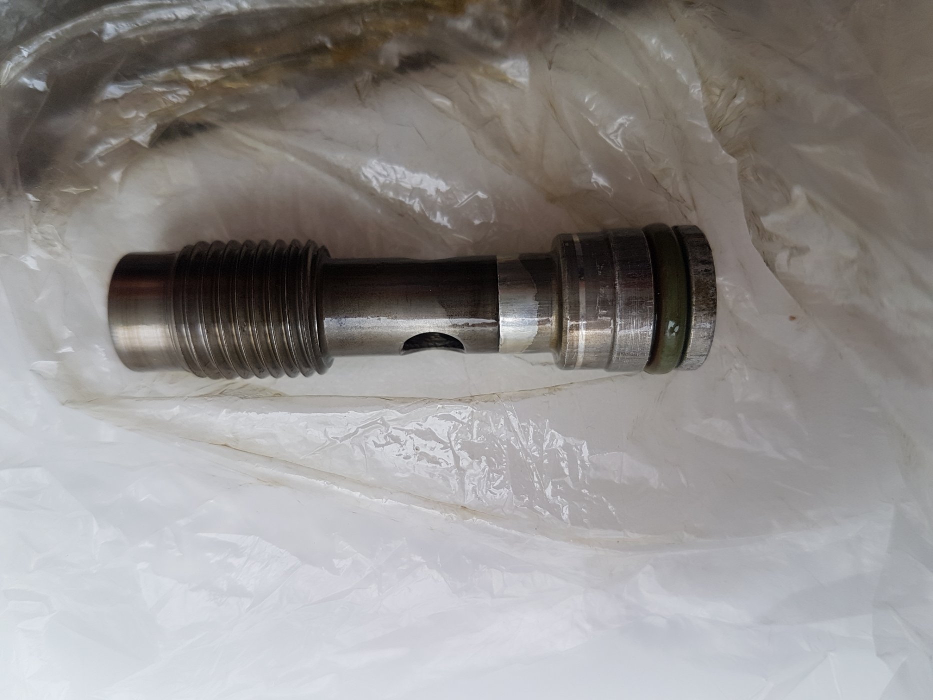

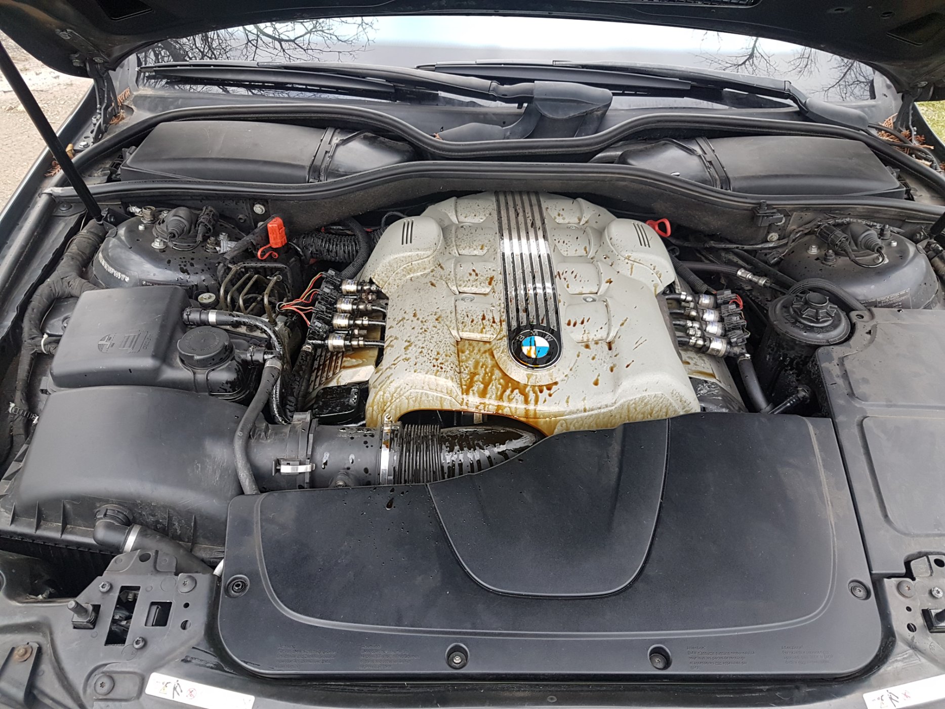

K zavade...ta mala vec je ventil, ktery drzi tlak oleje ve vanosech, aby sedma pri startu neklepala, jako to dela e38. Tech malejch hajzliku je tam 6. Snejk rikal, ze videl jednou, ze to snad prasklo nebo co. Tenhle muj se rozlisoval, protoze tenhle ventil je v nejake debilni revizi, kdy je jeden kus z hliniku, druhy z oceli a je to zalisovane do sebe na tisicihranu (podelne
) a tlakem oleje se to rozlitlo. Jel jsem tak nejak normalne, lehce svizneji, coz v mem podani stejne znamena klobouk a zkratka najednou za mnou mlha jak krava, palubka sypala jednu hlasku za druhou a motor snad i zhasnul. Auto to prezilo a kamarad, ktereho auta bavi, se v tom povrtal a zjistil co se stalo. Jiny ventil jsem si operativne opatril u Snejka (diky
), namontoval a zase se jezdilo.
Bylo by to krasne kdyby to takhle bylo, ale ten samy kamarad si ode mne sedmu pujcil asi po pul roce po tomto incidentu a stalo se mu to same, vylitnul 2. ze 6 ventilu, tentokrat to byl ventil, ktery je kvalitne zasprajcovany kabelama, takze se vychrstlo jen malo oleje. Stacilo prijet s olejem, dolit, ventil poradne zarvat zpatky a zasprajcovat a auto bylo pojizdne alespon do "servisu", jak jinak nez ke kamaradovi. Dokonce jeste to odpoledne se mi podarilo dohodnout se Snejkem opet vydani nahradniho ventilu (opet diky
Cili podruhe se stalo nemozne a zrovna na moji sedme
Dalsi takovouhle epizodu uz jsem nechtel absolvovat, takze pri prvni mozne prilezitosti jsem ten kram zavezl ke Snejkovi, at vymeni vsech 6 ventilu za origo nove kusy. Pry by mely byt v nejake jine revizi, jako se dava do 750i motoru a snad budou drzet uz pohromade. Zatim drzi

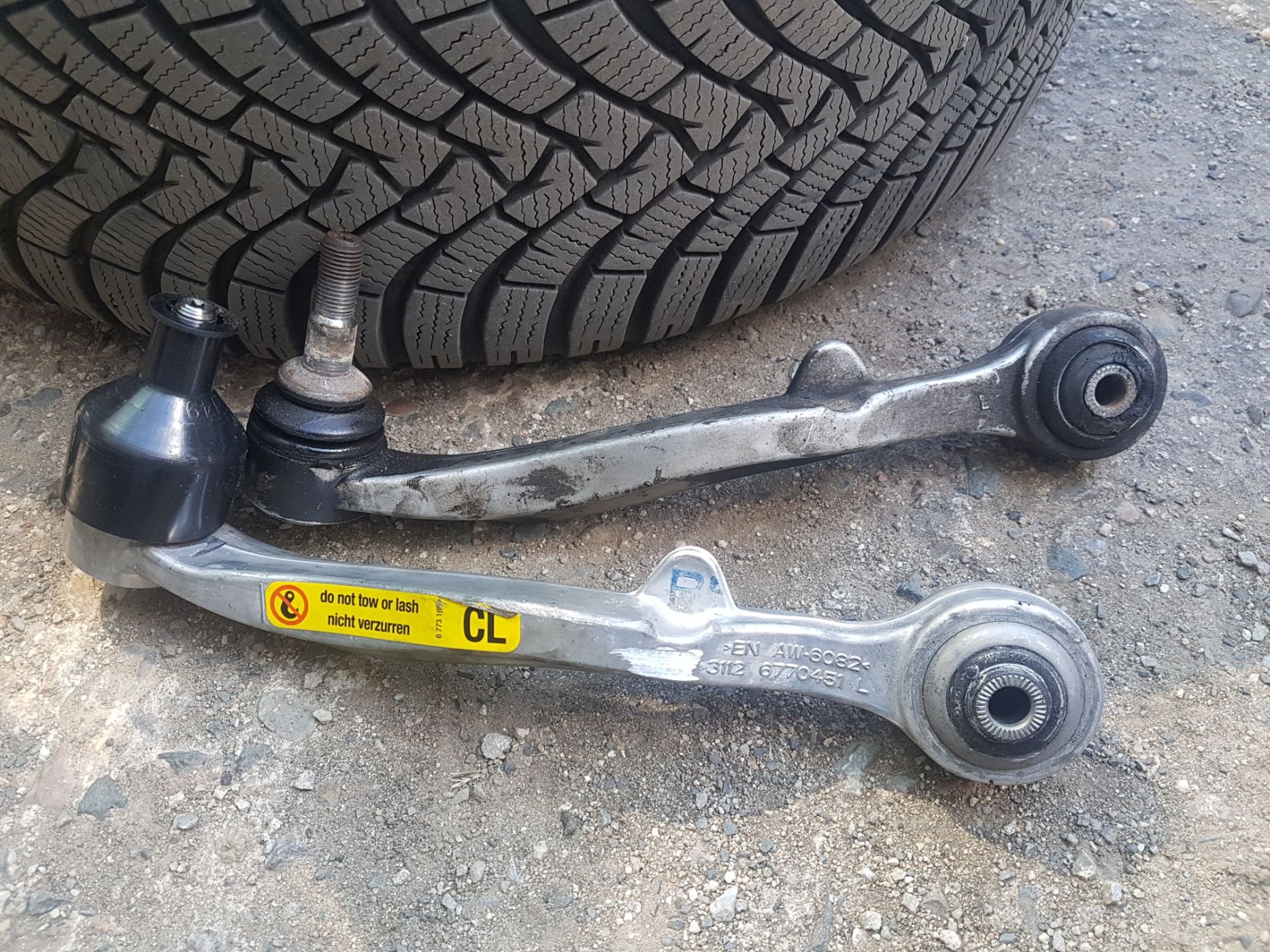

Letos na jare uzralo obcasne povrzavani od predni napravy. Prislo, pak odeslo, pak prislo, odeslo, prislo a uz se mnou zustalo vicemene porad. Jenze silnice byla porad jedna velka brecka a nedalo se kloudne zjistit, co to presne je. Jednoho slunneho dne za pomoci kamarada jsem zjistil cep ramena. Rameno jsem objednal, na chodniku vymenil a byl klid. Jo jeste pred tim jsem do staryho kloubu napral strikackou olej, abych si to fakt potvrdil.

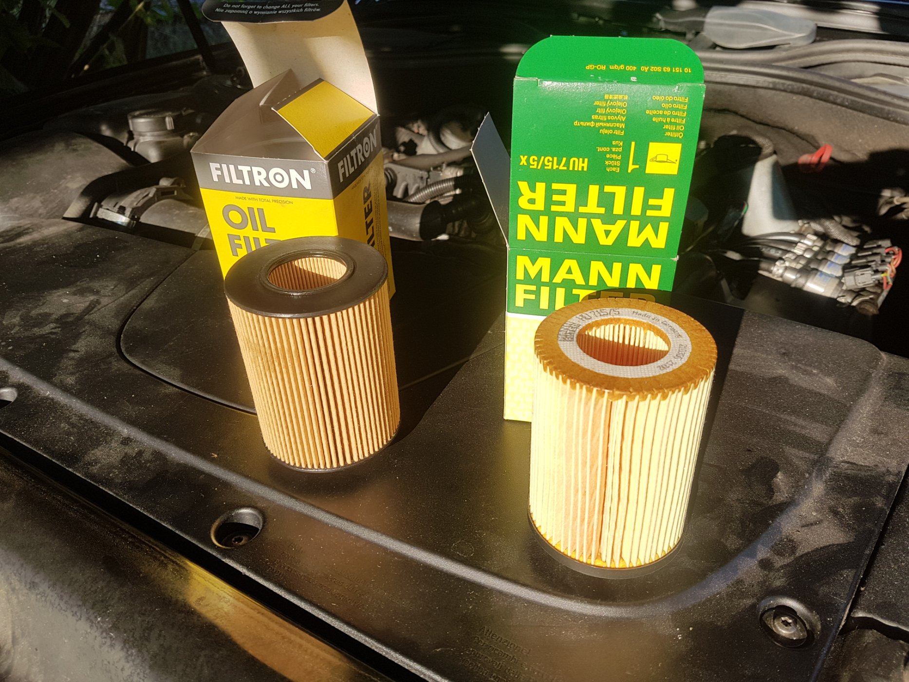

No a mame podzim a je cas na vymenu oleje. Opet jsem koupil novy MAN filtr a porad mi prijde osizenejsi nez ten Filtron. Myslim, ze tentokrat jsem tam dal ten filtron. Jinak nic zajimaveho z teto akce.
Co bylo zajimavejsi bylo, ze mi sedma tahla doprava. A hlavne zase zacalo neco v predni naprave vytvaret zvlastni zvuky. Tentokrat krupave. Casem to uzralo do te miry, ze jsem to zacal resit intenzivneji, ale nezjistil jsem co to je. Zvedak nemam a na zemi se mi nepodarilo zjistit odkud vule jde, ac byla rukou citit. Koupil jsem tedy tycky rizeni a to vnejsi i vnitrni s manzetama a na obe strany. A jeste jsem mel pripraveny spodni rameno pro prave kolo, protoze to krupalo vpravo. Kdyz jsem na youtube nastudoval jak se to dela
, rozhodil jsem to a zjistil jsem, ze mam povoleny spodni rameno v napravnici
Nechapu, na tohle rameno se nesahalo od koupe auta a najednou se rozhodlo, ze se povoli a chce ven. Zhodnotil jsem jeho stav, dotahnul jsem ho a kaslal jsem na to. Super, krupani bylo pryc, ale auto porad tahlo doprava a zdalo se, ze vic a vic. Zajel jsem tedy na geometrii, kde rekli, ze je vsechno v poradku. Bylo to stejny vysledek jako na geometrii, kterou jsem delal po vymene leveho spodniho ramene. Takze geoska se ani nehnula ani po vymene leveho ramene, ani po dotazeni praveho ramene.

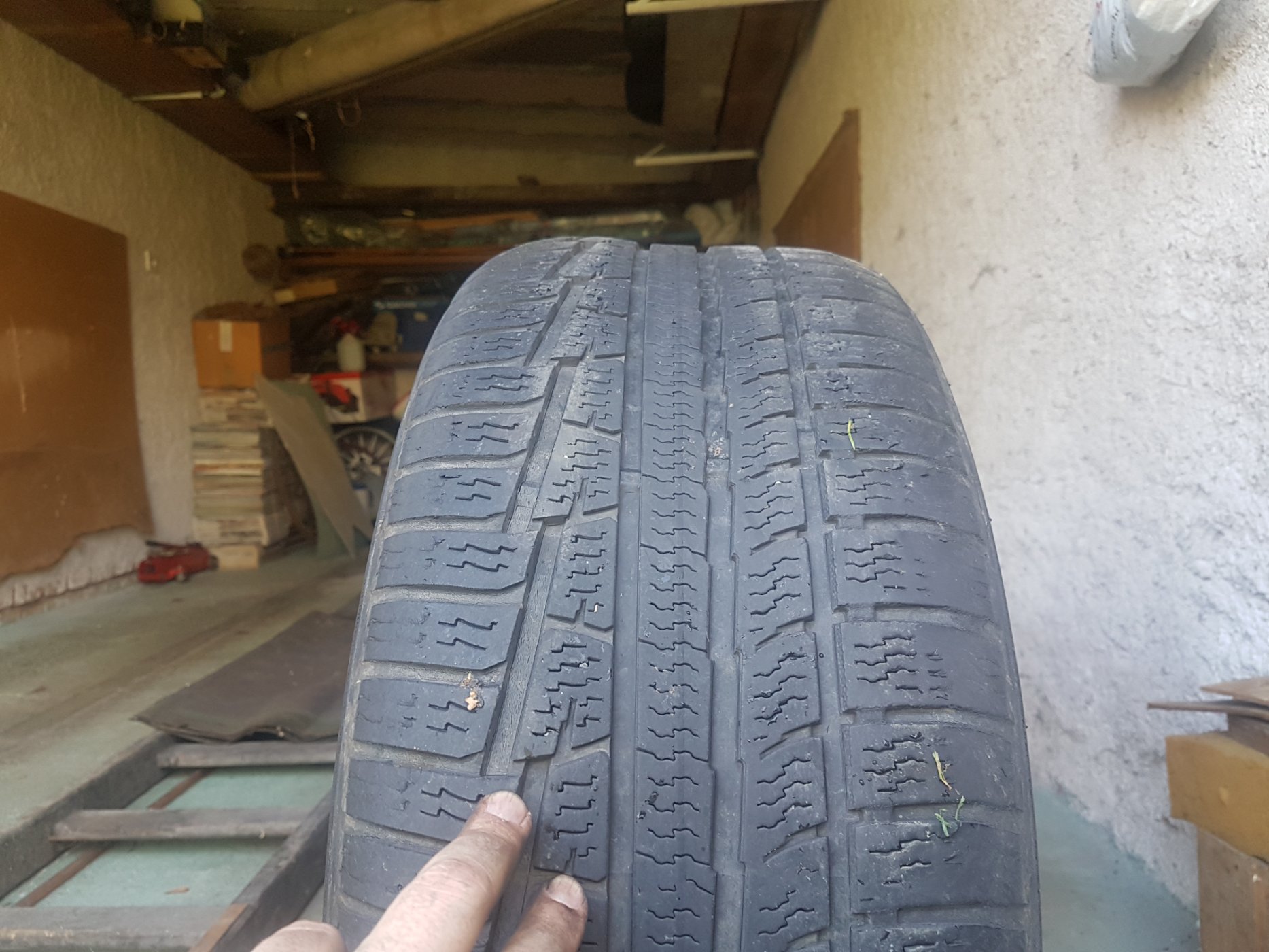

Ta se vyresila pri prezouvani na zimni kola. Cumel jsem na to, jak se to muze stat a hlavne po cem jsem to jezdil
Mel jsem z pekla stesti, ze ten prasklej kord se neprojevil nejak vic nez tahnutim rizeni ke strane. Nevim jestli to je na fotce dost videt, ale vnitrni cast gumy praveho kola byla nechutne natekla. Proto to tahlo doprava i s dobrou geometrii. Pak jsem zjistil, ze letni 18" kola se zimakama na dojeti jsou sice vzadu z DOTem z 2016, jenze vepredu z 2011, coz jsem si blbec nevsim. Nastesti me to vytrestalo jen takhle. Na jare dam nove letni, jak maji byt.

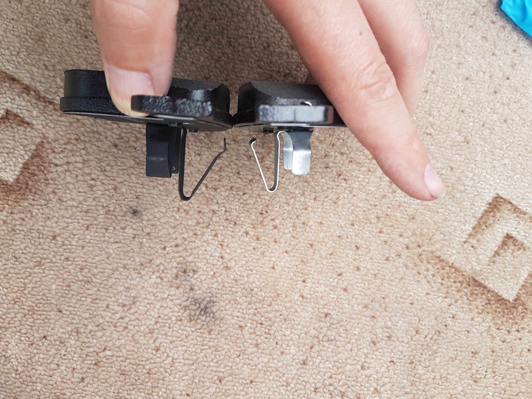

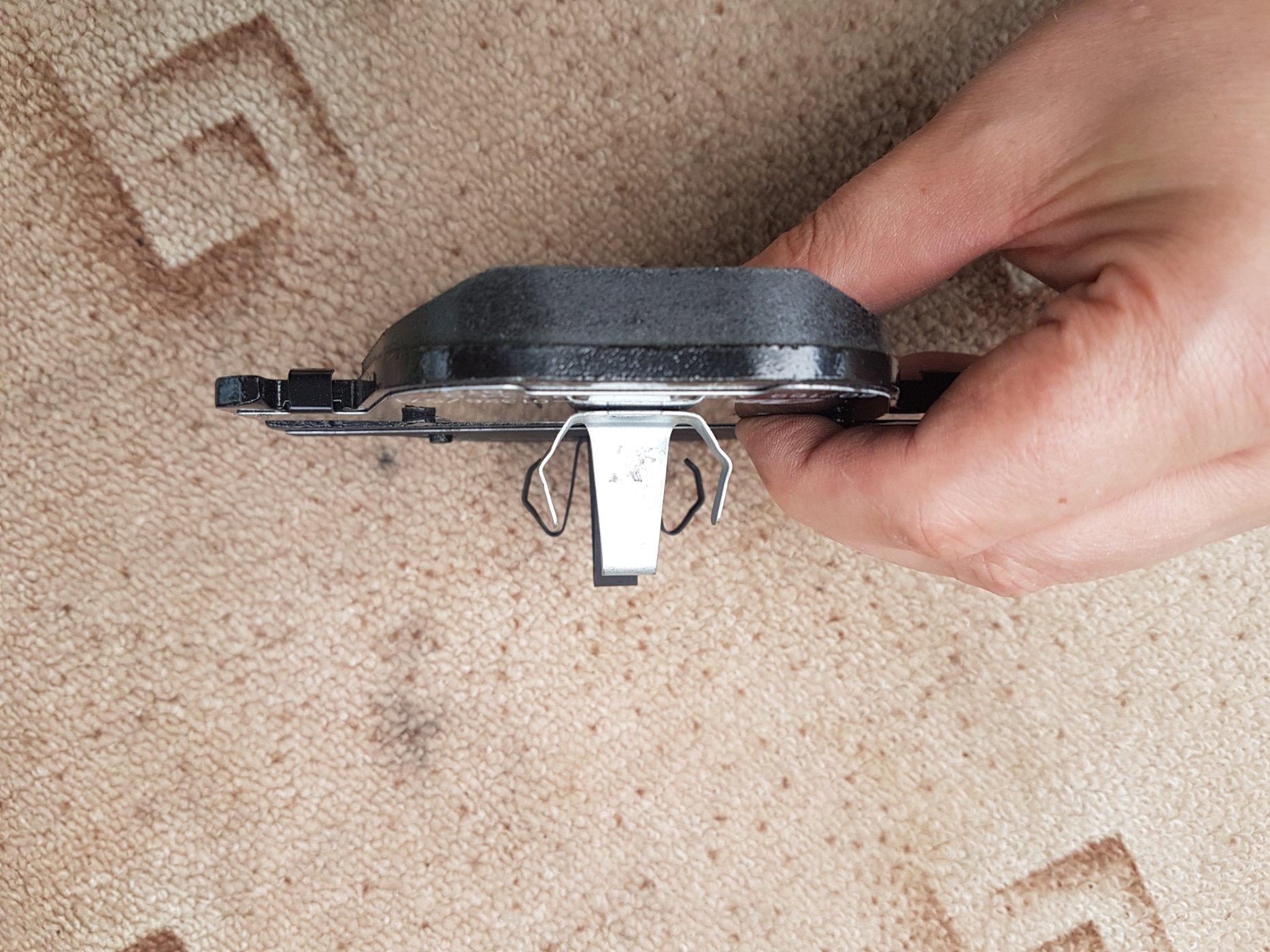

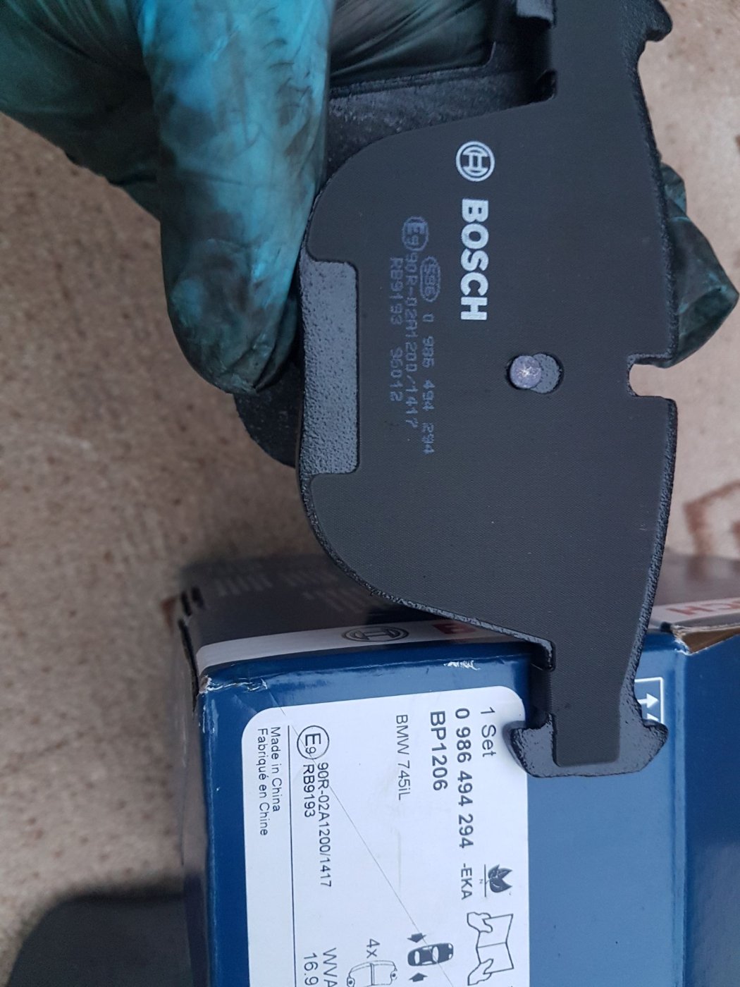

Jdeme do finale. Pri prezouvani jsem si vsiml, ze zadni desky jdou do kytek. Strana se senzorem mela vic, strana bez senzoru uz si skoro rikala o vymenu. Casto pouzivam ACC a brzdim si zadnima, takze ubejvaj rychleji a nechtel jsem, aby me to potkalo v zime. Takze objednany desky BOSCH, mam pro ne slabost, ale po teto zkusenosi uz ne. Nechapu, jak muzou vyrobit desky pro 745Li a spona co patri do pistku je uplne jinak tvarovana, takze z pistku to vyskakuje. Kdybych to tam narval a nechal to tam, tak to tu desku bude porad tlacit proti kotouci a bude pribrzdovat. Stare desky byly ATE a koukal jsem, ze i brzdice mam na BMW od ATE. Takze jsem zase vratil stare desky (byl vikend) a sel objednat ATE a modlil jsem se, ze spona bude spravna. Nastesti jo. Na fotce je videt i pres deformaci perspektivou rozdil v mistech, kde ma spona zapadnout do vybrani v pistku. Takze nahozeny novy desky ATE. Jeste ze jsem nekoupil i BOSCH kotouce, ac jsem mel snahu, ale nebyly skladem a kdyz byly, tak je stejne nedodali ani za tejden.
Desky BOSCH jsou mi teda k nicemu. Nevim jestli BMW delalo i jinej typ brzdicu, kam by to pasovalo. Pokud nekdo takovy zadni brzdice ma a chtel by desky, klidne mu je dam, kdyz si prijede. Jsou to tyhle:
Re: Zeliho e66 745Li 2003 Individual
100 lidí - 100 názorů, ale pokud je finančně nedostupný originál, tak z náhrad jedině ATE. Kolega dělal posledních 20 let jen brzdy a čepy a cokoliv jiného se vracelo. Teď jsem dával tátovi předek i zadek ATE + komplet repase třmenů, včetně laku po opískování, pístky, gumky, manžety, vodítka, zkrátka vše, manžety podmazat a na technické to vyšlo symetrií a účinkem na 100% po půl roce používání a věřím, že to s tím autem už dožije.
