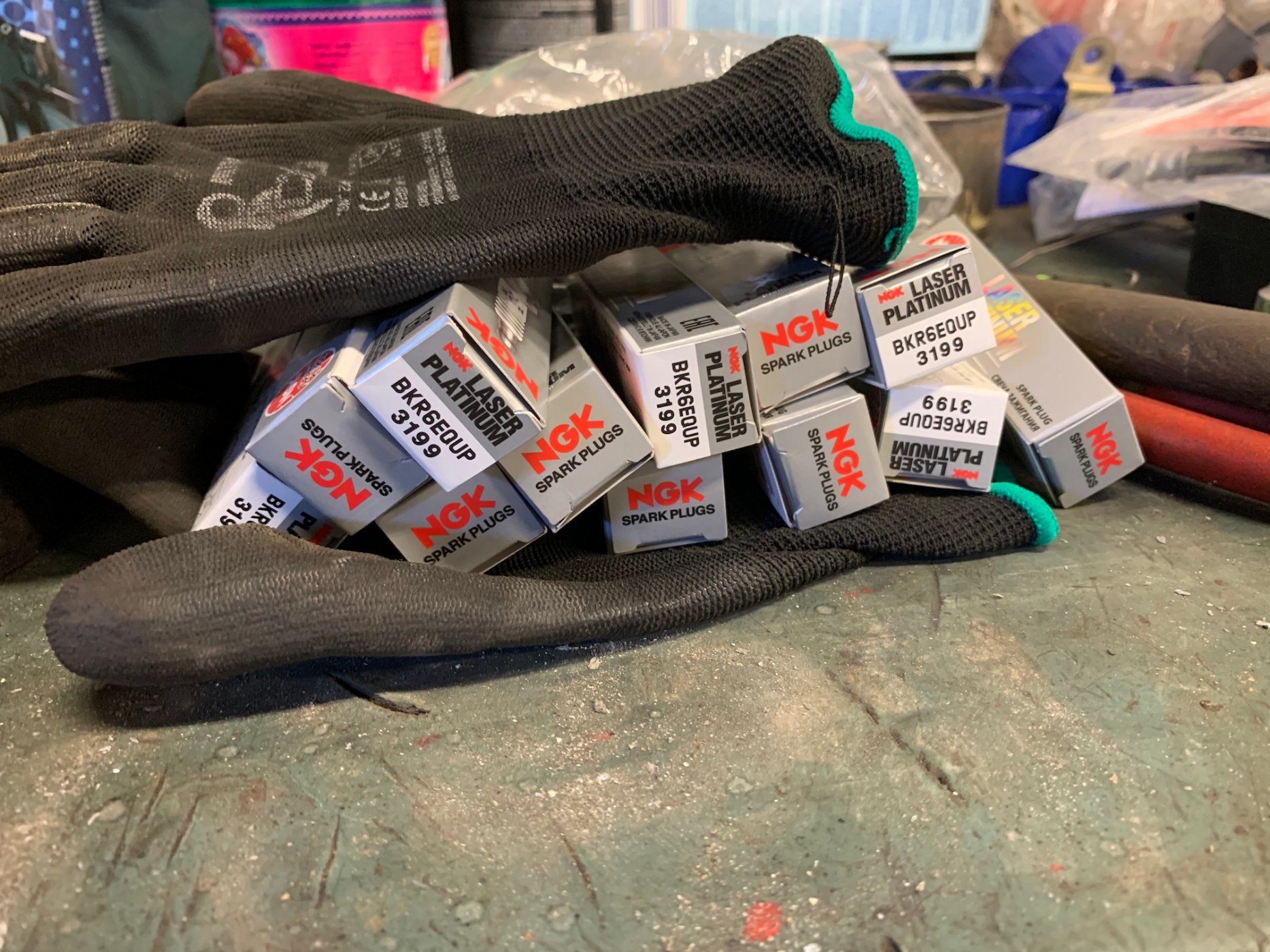

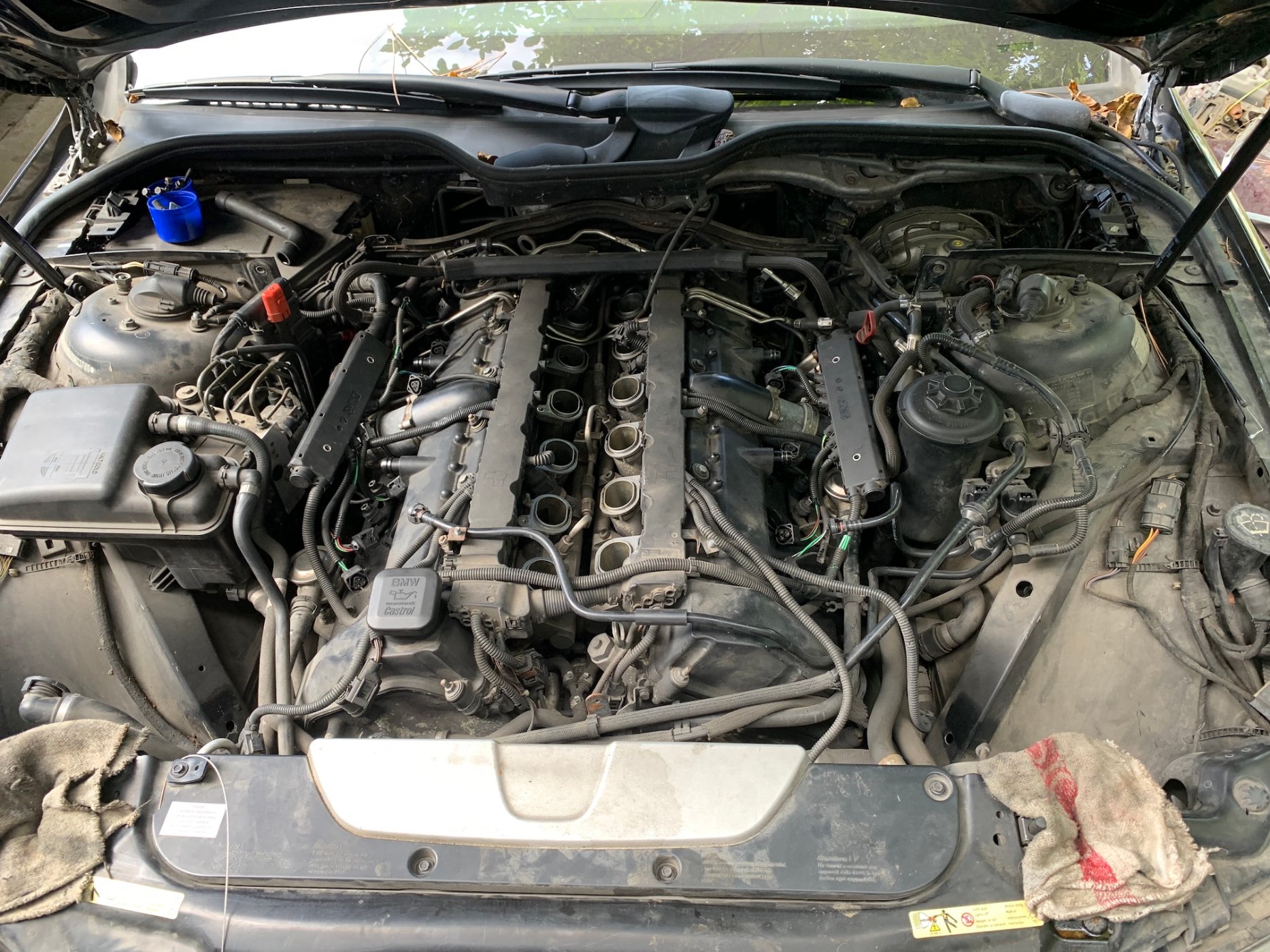

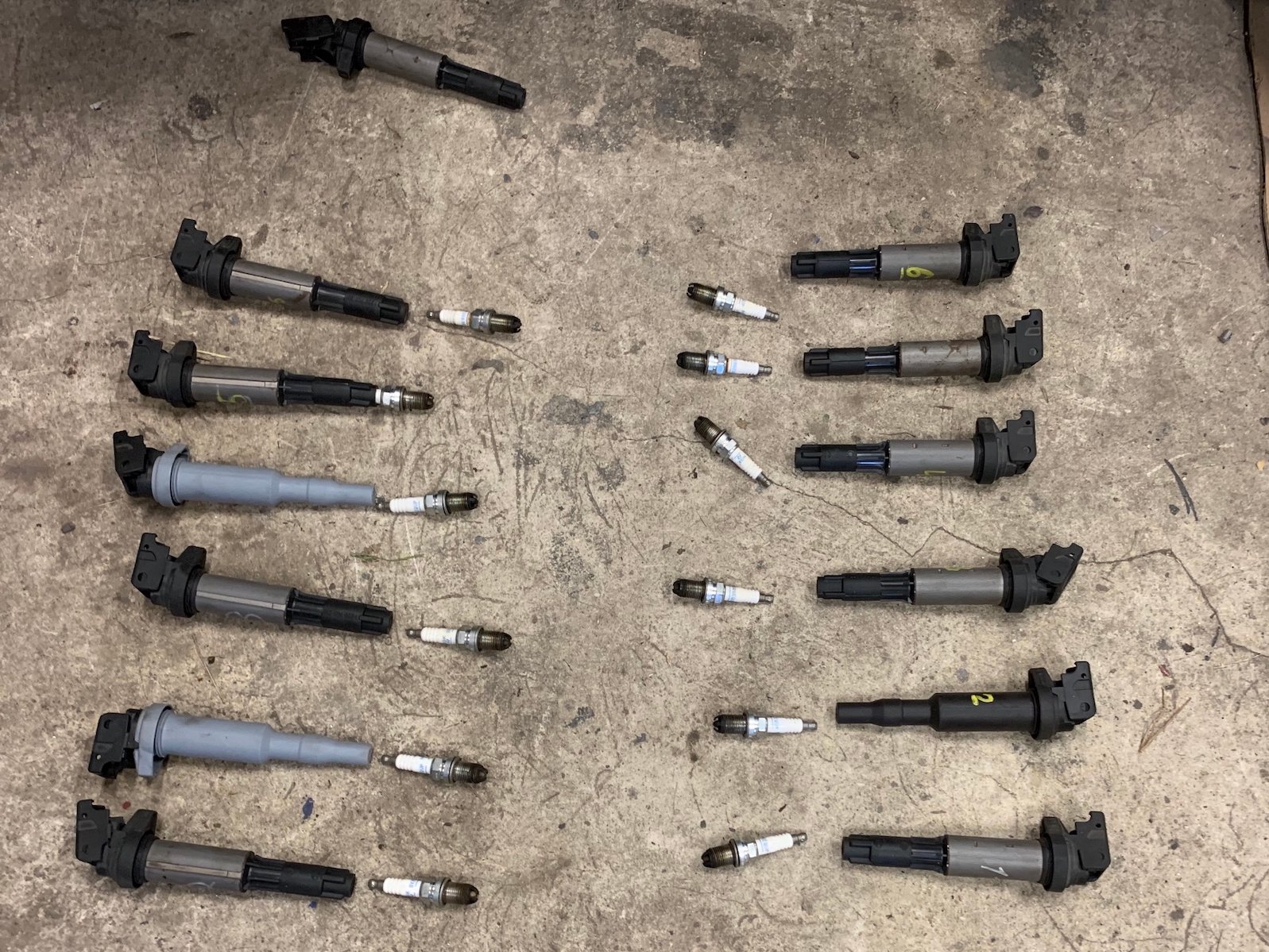

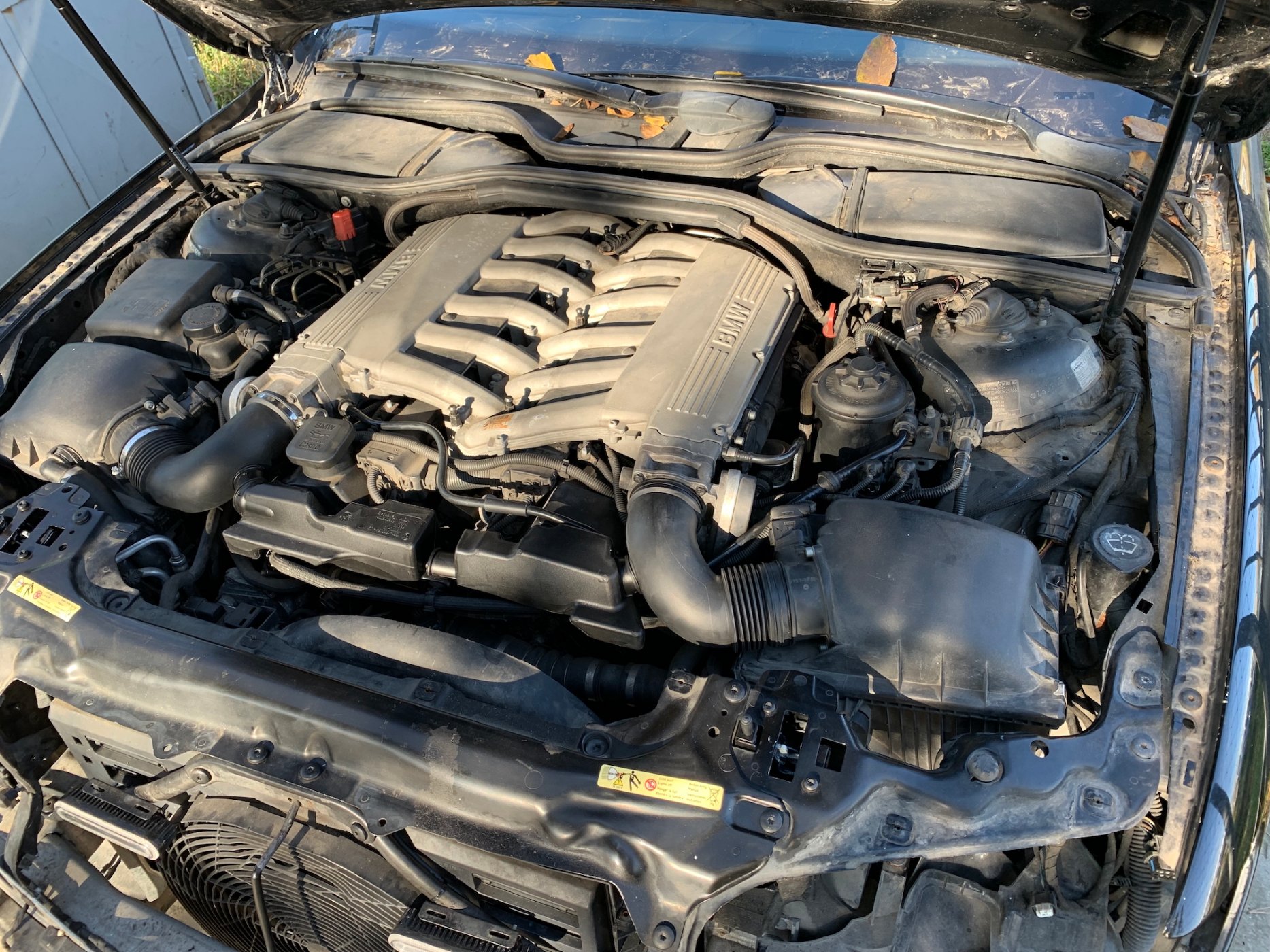

Takže: vymenené sviečky NGK, zapaľovacie cievky (objednali sme NGK ale nesedeli tak dobre ako originálne, takže išli originál). Preštartované a čuduj sa svete, motor sa ani nepohne a páli krásne na všetkých 12 valcov. Takže klasika, niekto iba kašľal na servis. Našťastie. Resp. dali tam neoriginálne cievky, ktoré nedržali tak dobre ako originál, tie inak "cvaknú" kdežto neorigonálne necvaknú a sviečka stráca kontakt. Pekne vidieť na fotke, tretí a piaty valec. A presne tie hádzali missfire. To nebude náhoda. Objednám ešte kolienka ku škrtiacim klapkám a nejaké blbosti, potom sa to ešte raz rozoberie. Ale som spokojný, padol mi kameň zo srdca

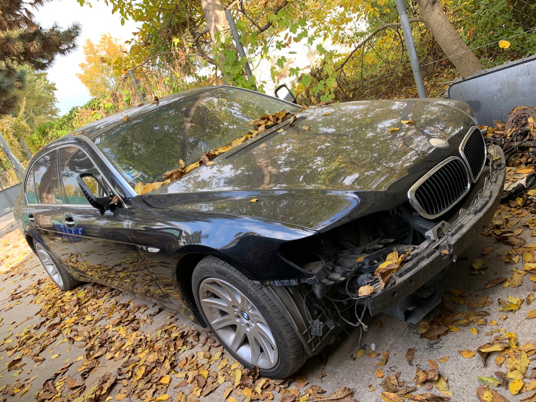

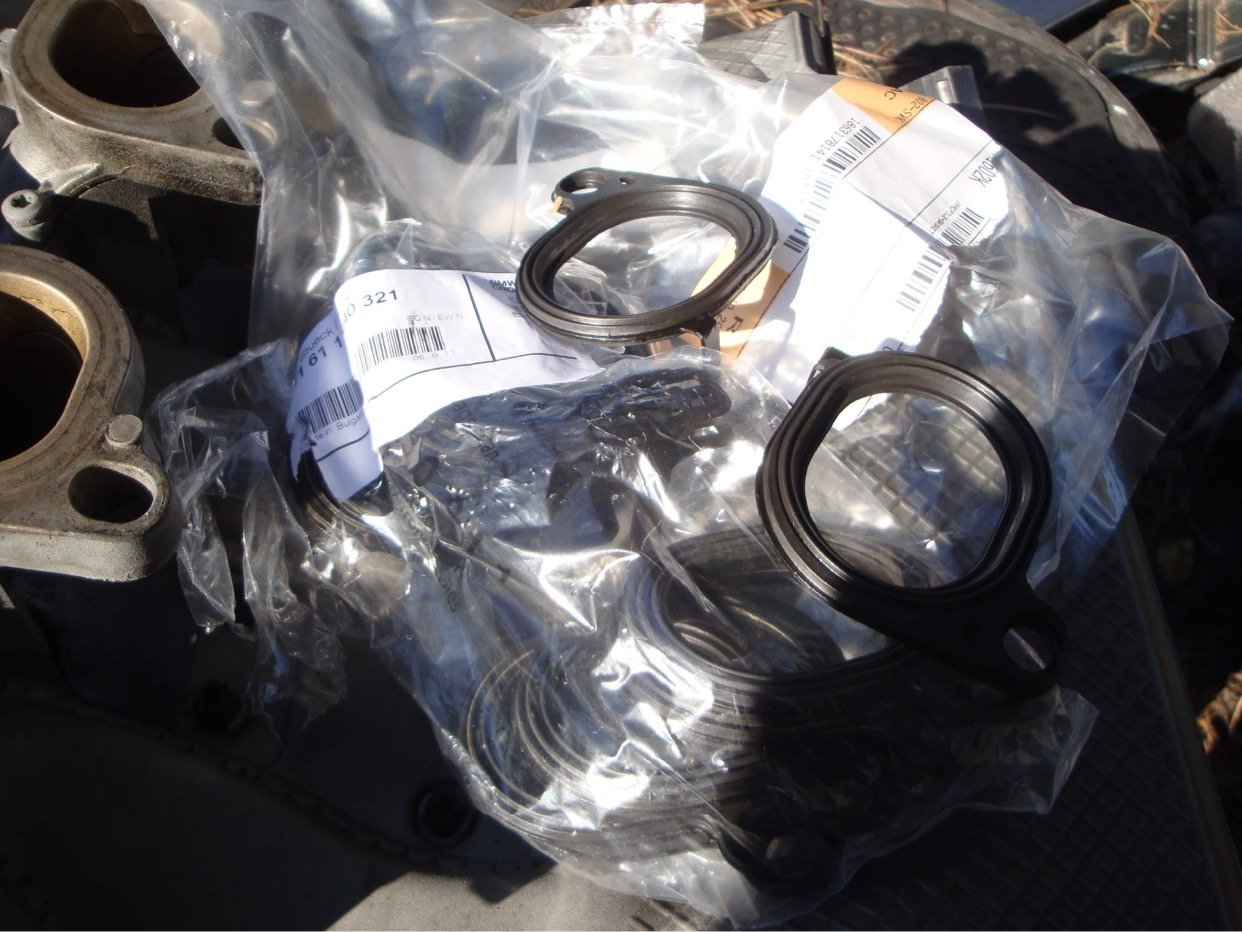

naobjednávalo sa plno vecí z BMW, tesnenia, šŕóby na sanie, všetko možné aj nemožné čo je treba a pomaly sa môže ísť na skladanie... aj keď to vyzerá skôr ako auto na diely momentálne
- Příspěvky: 2163
s tím listím to má takovou pěknou podzimní atmosféru

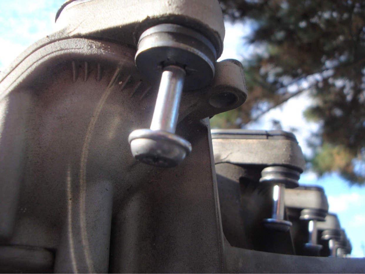

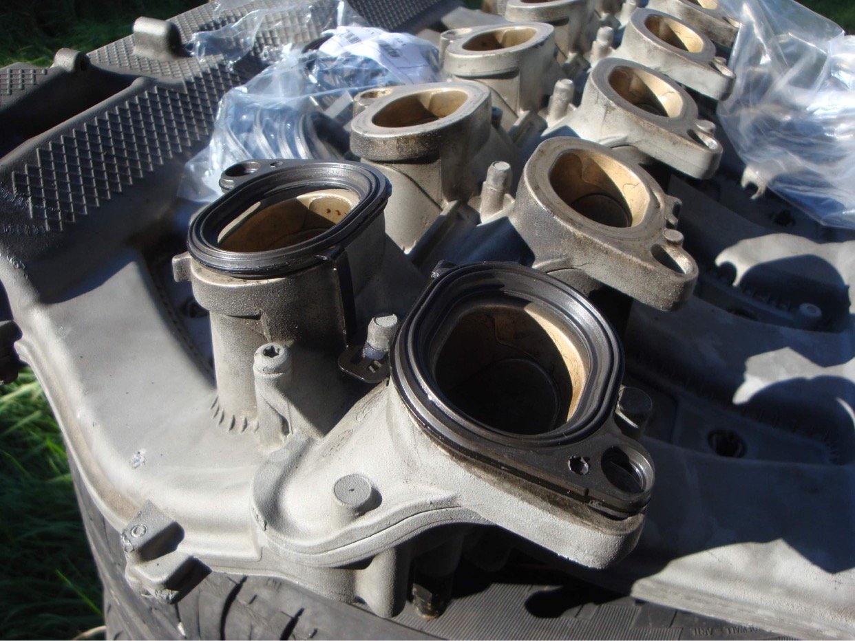

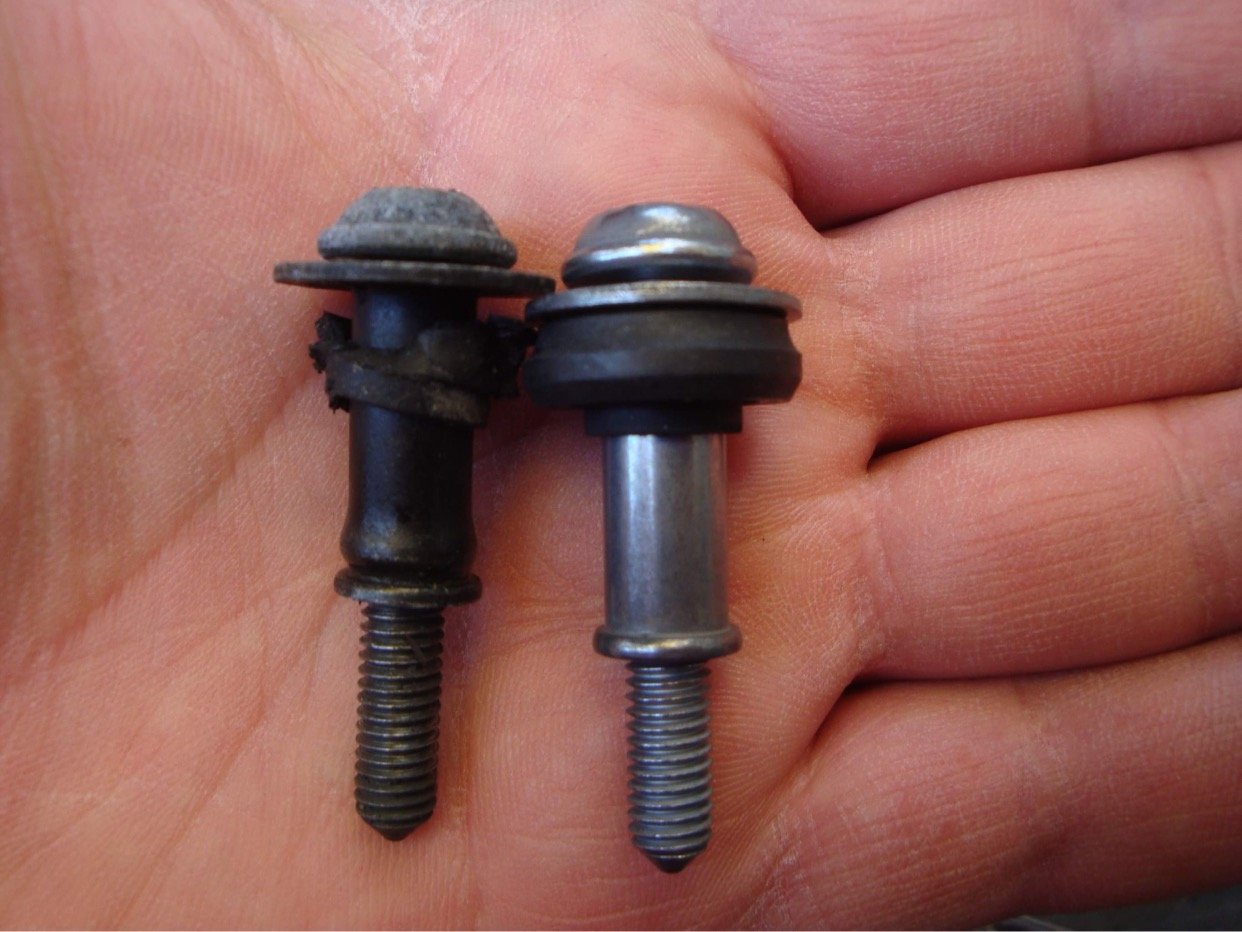

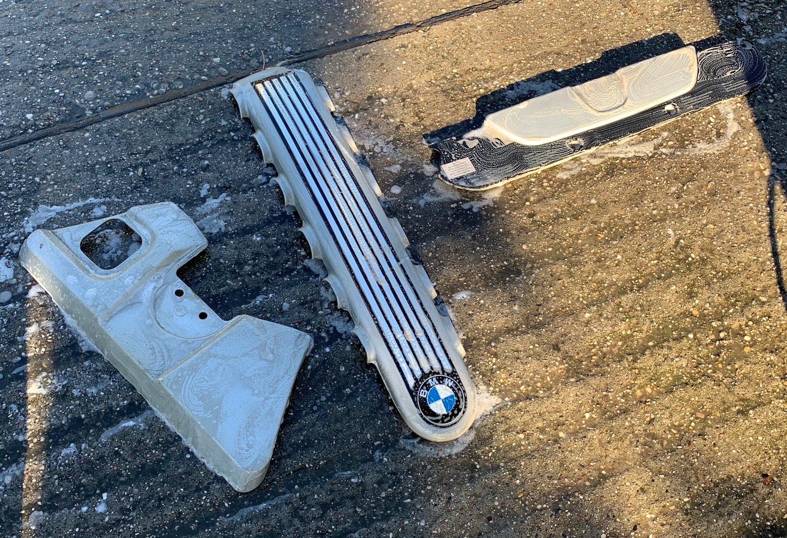

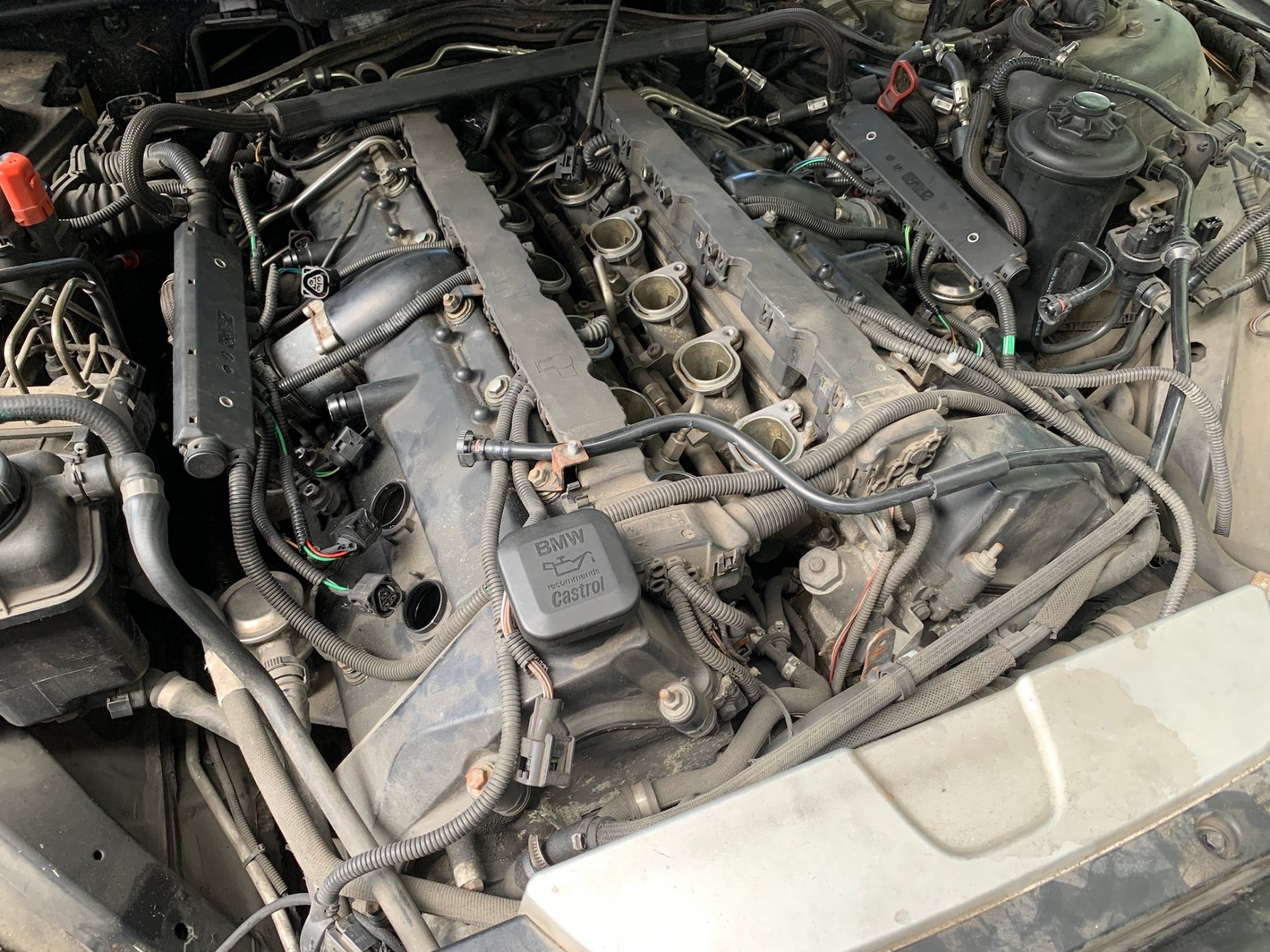

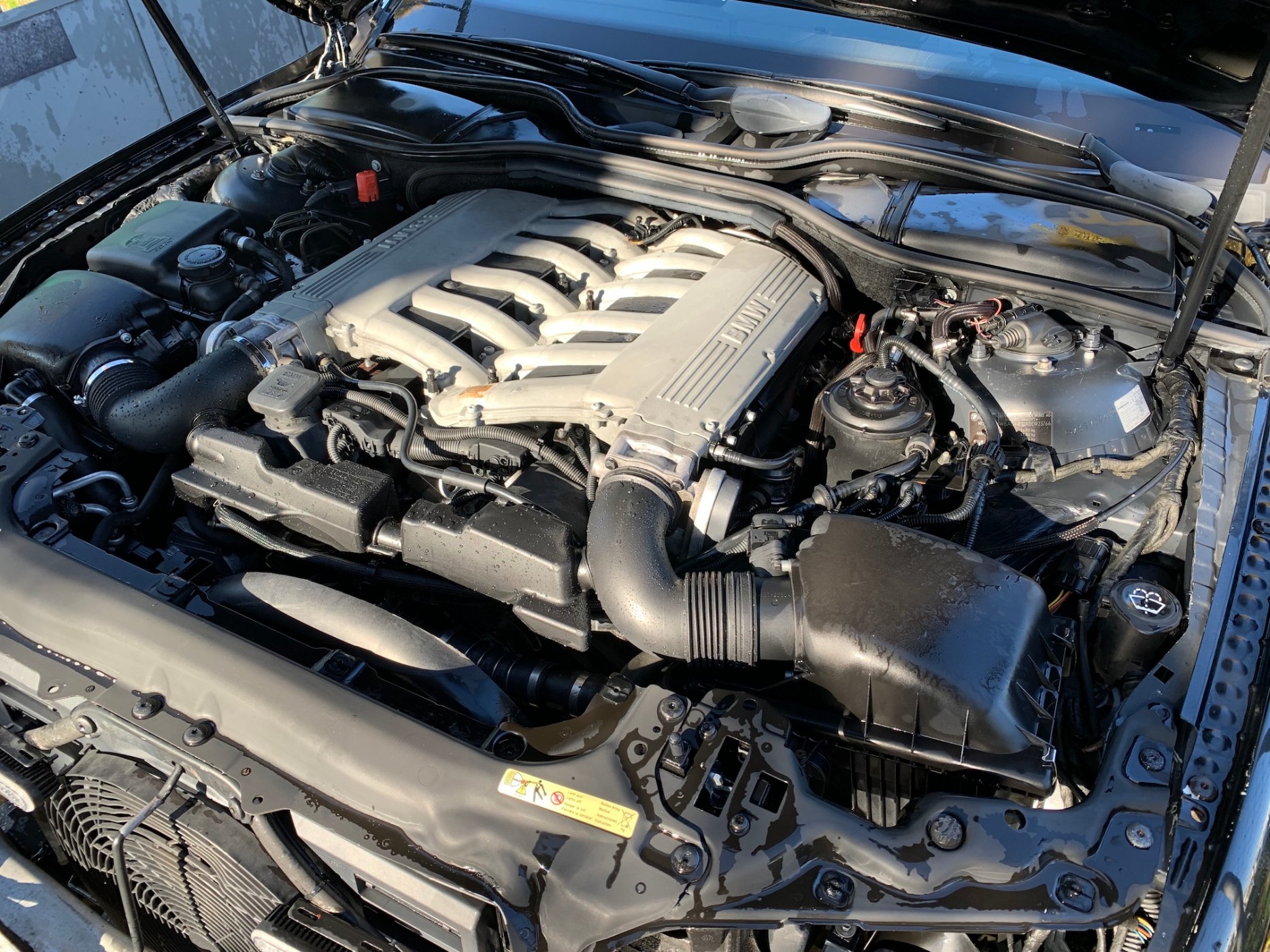

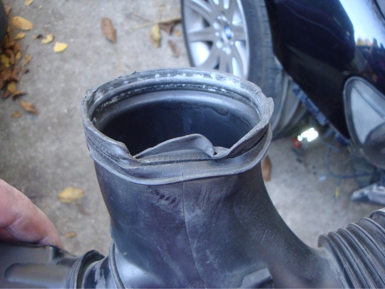

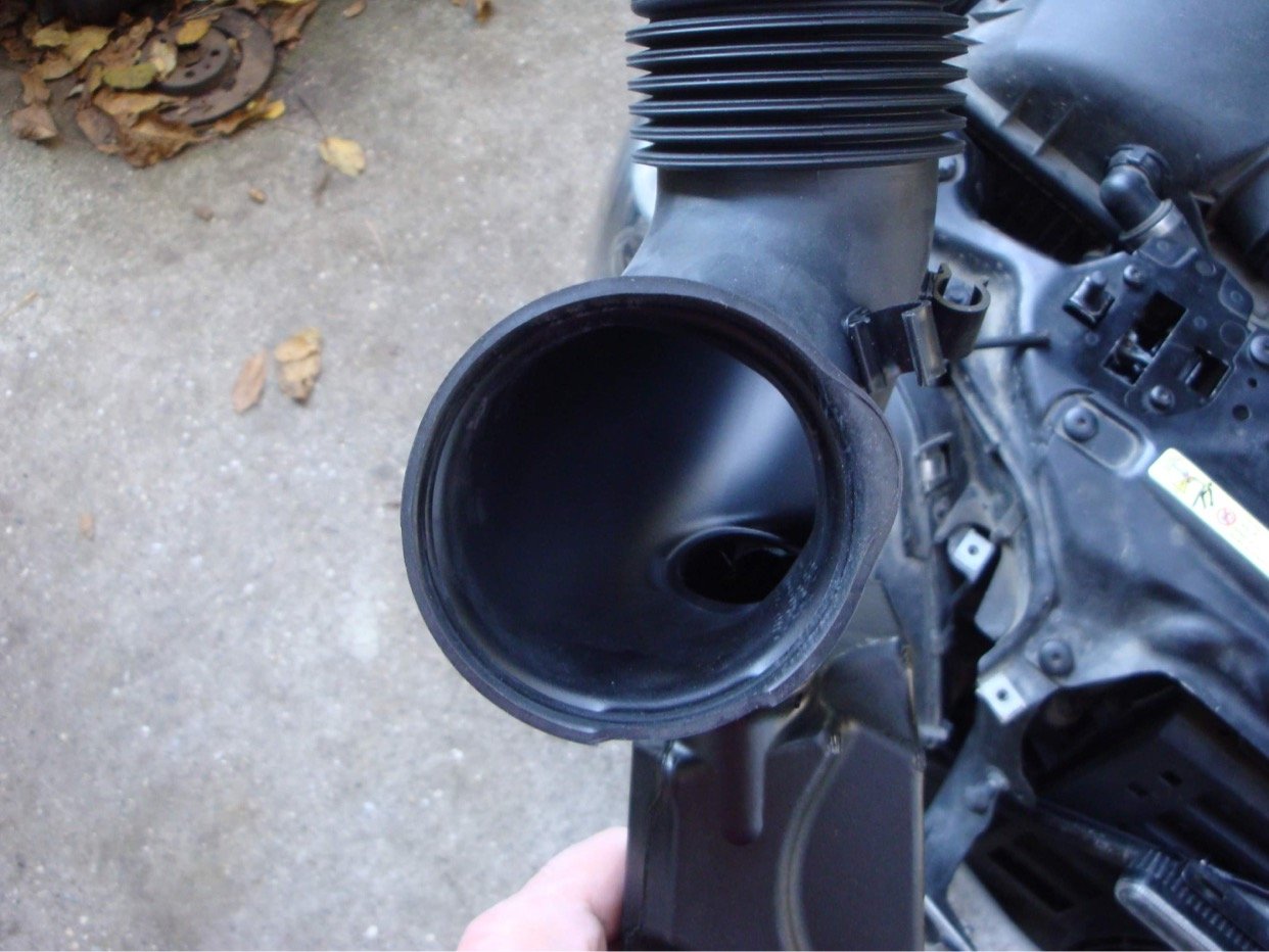

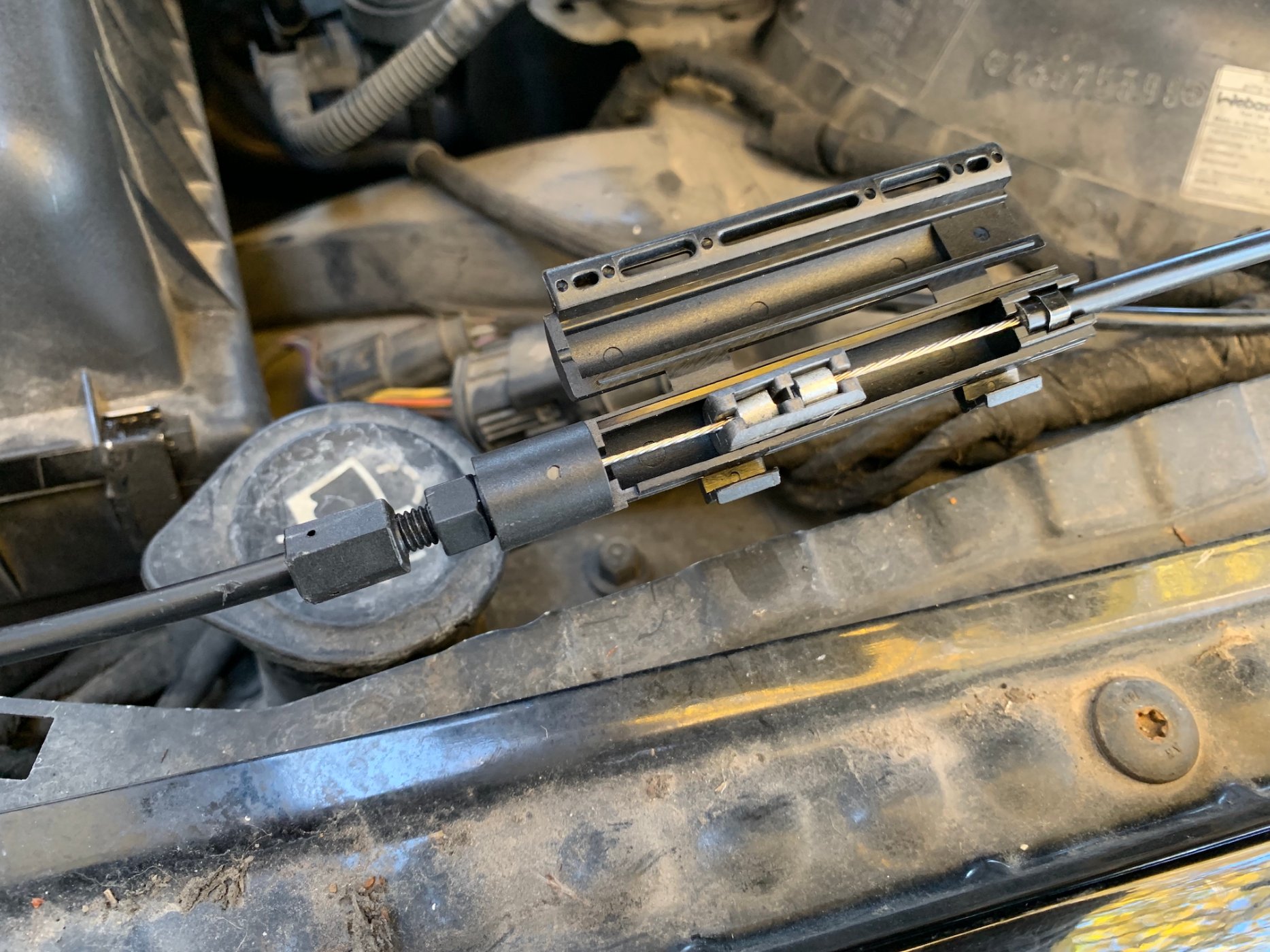

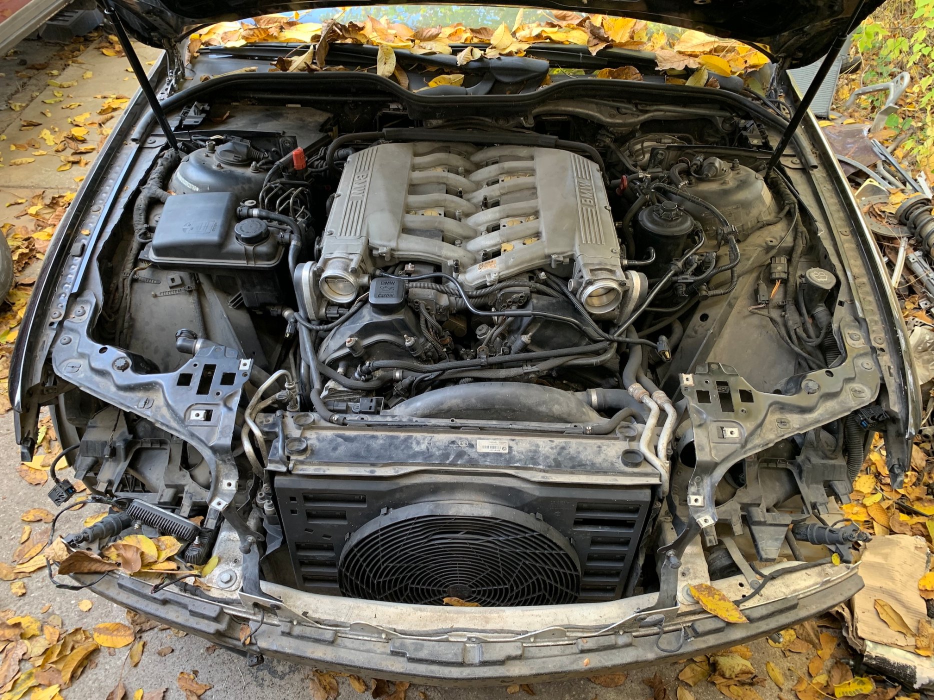

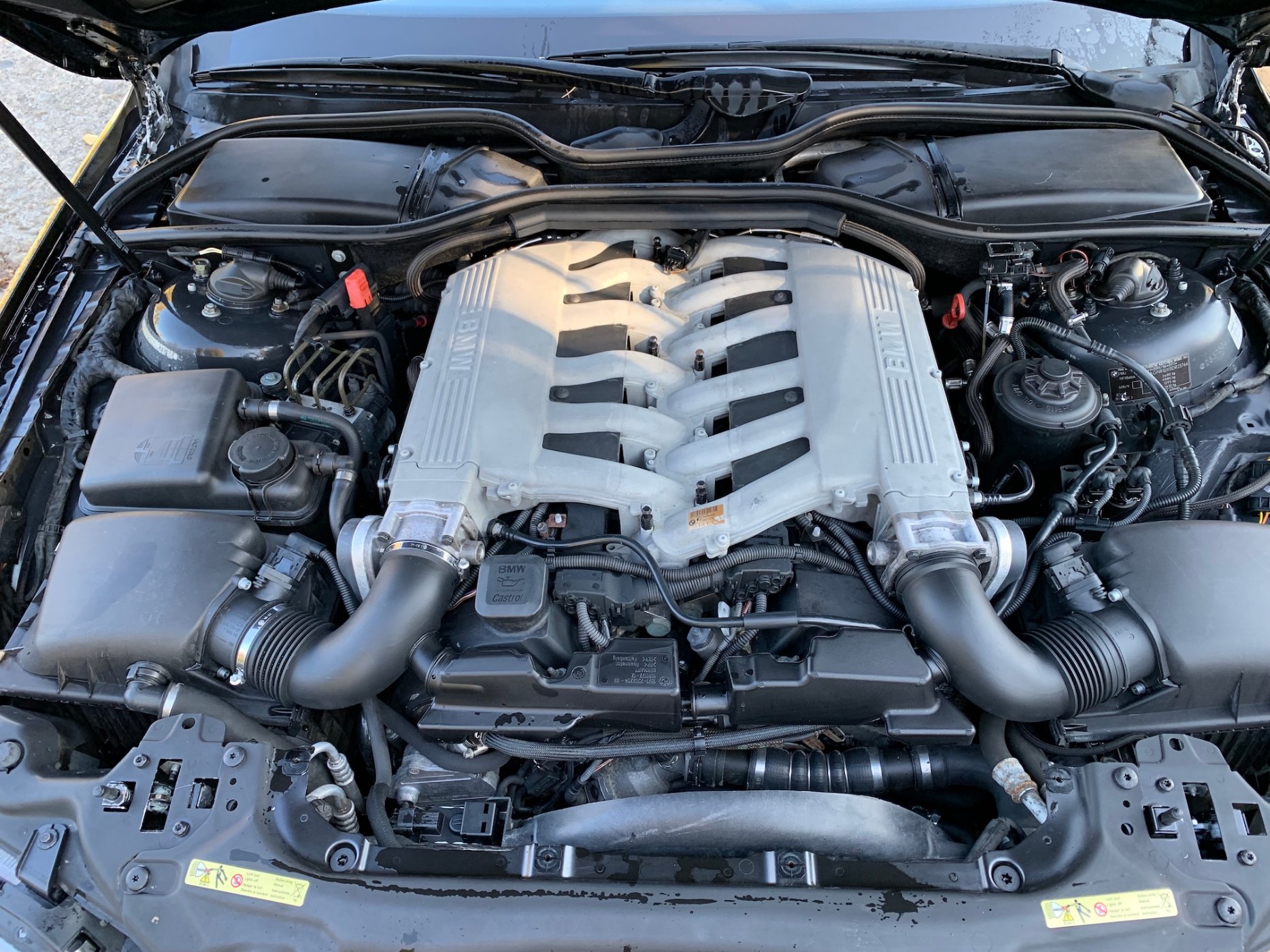

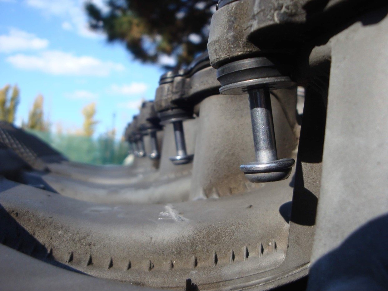

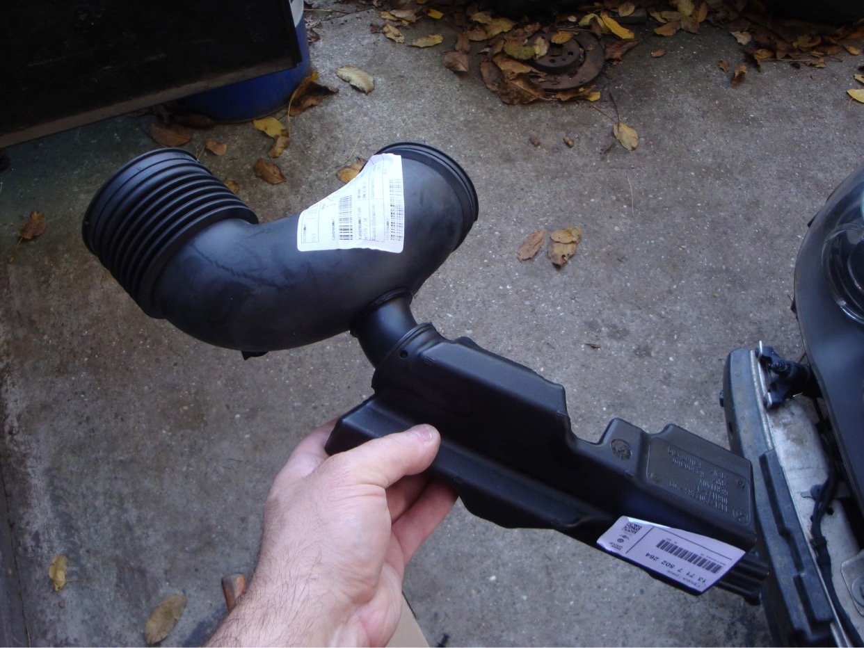

Motor poskladaný, vymenené šróby sania, tesnenia, samozrejme sviečky, cievky, kolienka ku škrtiacim klapkám atď. Šróby sania boli totálne KO, gumená podložka tam už ani nebola a tým pádom to nemohlo moc dobre tesniť. Takisto kolená ku klapkám pozalamované, bolo treba nové, nové eskapásky a všetko tak, aby som sa nemusel hanbiť, keď sa otvorí kapota. Nová visko spojka, vodičov zámok kapoty ktorý bol hrdzavý a zaseknutý, nejaké časti airboxov ktoré boli zlomené. Zajtra možno test drive, ale už aj teraz ide ten motor tak, že sa ani nepohne.
- Příspěvky: 555
nedeľa = kúpací deň

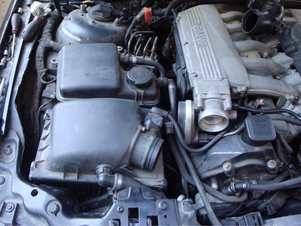

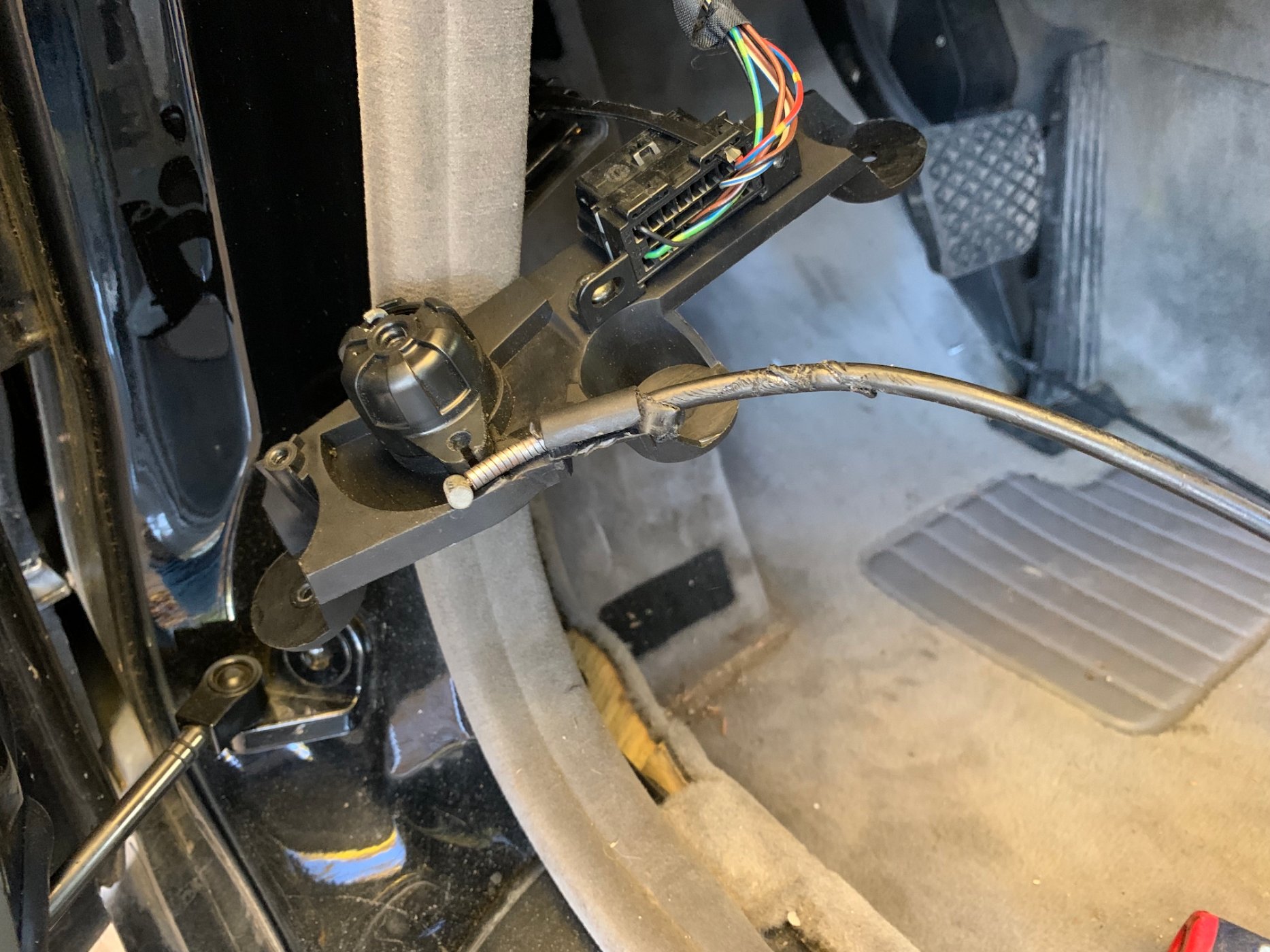

motor doskladaný, lanká kapoty vymenené, všetko krásne funguje

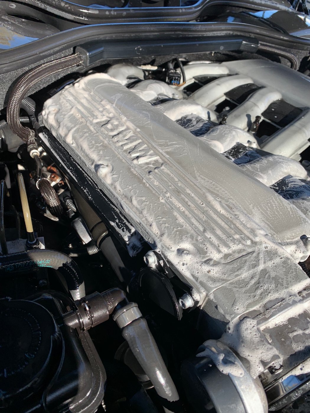

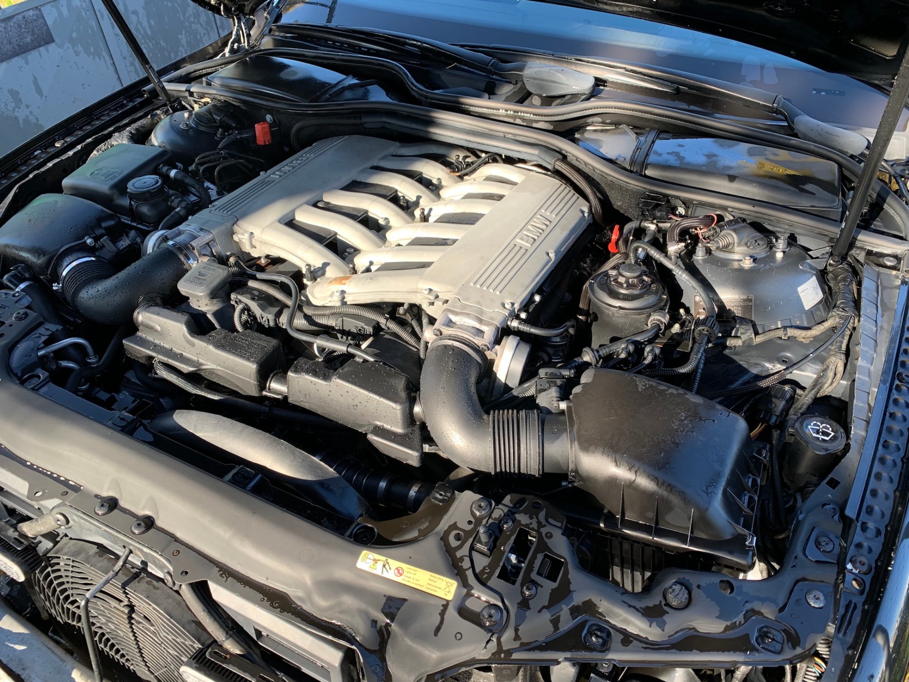

motor dostal wellness nech to vyzerá ako V12 a nie ako zdroj ND, cez týždeň svetlá, nárazník, nejaké plasty zospodu dorazia z BMW a skladačka na final
