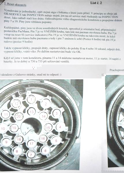

Čau chlapi, snad vám tohle pomůže.

jo jo starej dobrej darmonův manual na e32. škoda že ten se do tipů triků neokopiroval(všechen)
Re: vyresetovat Service Intervall Anzeige Ollservice- Inspektion
jo to byly dobrý stránky e32 webpark.cz a zcepe.net, jenže to bylo jen o E32, my se tu bavíme, jak vyresetovat E38. ; udělal jsem to podle starýho známýho návodu, jaxem dělal předešlý BMW, ale zdá se mi, že se nic nezměnilo, problém je v tom, že se mi po zapnutí klíčku ukážou všechny ledky, ale jen obrys těch ledek a já si nějak nevzpomínám, jestli ty obdelníčky svítí celým obsahem, nebo jen obrysem, jako mě.Snejk píše:jo jo starej dobrej darmonův manual na e32. škoda že ten se do tipů triků neokopiroval(všechen)

Já teda nevím co a jak resetujete, ale já to dělám na svojí e38 přesně podle toho a vše je v pohodě. To samé u kámoše na e39. Jo a kostičky svítěj celý zeleně. Žádný jenom nějaký obrysi.
