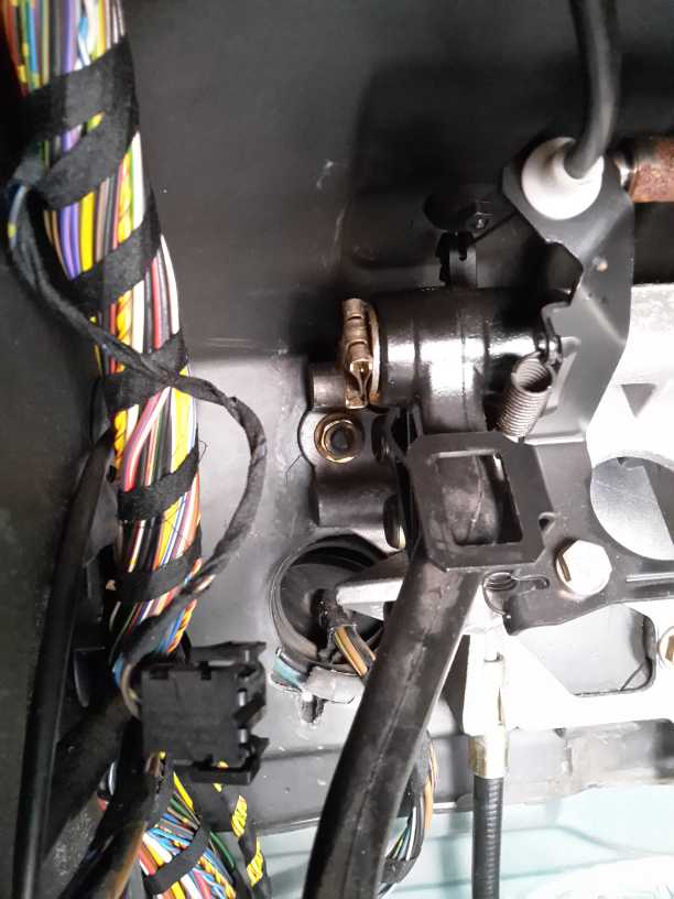

Zkoumal jsem, kam ma spravne vest vzpera nozni brzdy. Nakonec z toho bylo zabity odpoledne v klece a predklonu a boj s tapecirungem. Vysledek zkoumani je ten, ze sedma je velice dobre vylumena. Podlahovy velur je vsude mozne podlepen penovym materialem, ktery se nastesti ani po letech nedroli ani nelame a dale jsou jeste v podlaze desky pripominajici strukturou polystyren. Dale sedma urcite nikdy neokusila jizdu v rozvodnenem potoce, protoze karoserie pod tim vsim voni novotou, kabelove svazky rovnez, stale je citit lepiva tovarni impregnace svazku. To byla pozitiva. Negativa jsou takova, ze vzpera se dava na jedne strane na trn zasroubovany v pedalu, coz je v pohode, ale na druhe strane se dava na trn, ktery je zasroubovany do hlinikoveho odlitku konzole, na kterou jsou nasroubovany vsechny pedaly a dalsi pomocne konzolky. Ten trn je tam zalomeny a sance vyndat ho je nulova. Rozebirat pul auta kvuli takove blbosti nebudu, takze budu muset vyrobit nahradni reseni. Pod calounenim jsem dokonce nasel i ten zalomeny trn. Pricina zalomeni je nejspis v tom, ze jak prestala plynova vzpera fungovat a jde uplne na volno, tak pri kazdem odbrzdeni ten pedal v podstate vystreli a zastavi ho az nadoraz vytazena vzpera, takze ty trny pak dostavaji slusnou cocku.

mně ta ručka padá furt o cm či dva dolu po odbrždění a furt to pípá a už mně to sere, takže to je tím? myslel jsem že je to nějakou vratnou pružinkou

Nejaky pruzinky tam jsou, ten mechanismus je slozitejsi, protoze je tam aretace. Ale to jsem uprimne receno nestudoval, je to tam dost mizerne videt. Nicmene ta vzpera by ti mohla pomoct. Me se to vraci i bez ni, protoze jsem rucku pred nejakym casem resil a serizoval. Nova vzpera stoji snad 800 origo, nahrady pochybuju ze budou. Musel bys to koupit podle rozmeru, ale nevim jakou vratnou silu to potrebuje. Koneckoncu oficialne se ta vzpera jmenuje absorber. Takze buhvi jestli to je vlastne vzpera jako treba na kapote, mozna to ma byt jen neco jako tlumic pohybu.
http://bmwfans.info/parts-catalog/E38/E ... ake_pedal/
Jinak je tam schovanej spinac a je na horni strane pedalu, ne jako na obrazku v ETK. Takze jak se stiskne pedal, tak se spinac "rozepne". Az teda na to ze je rozpinaci, takze kdyz je pedal v klidove poloze nahore, tak je drik spinace zatlaceny a je v el. stavu rozpojeno. Jak se na pedal slapne, tak se drik vysune a spinac se dostane do el. stavu sepnuto. Cili kdyz odpojis konektor spinace, tak to bude tiche uz navzdy, pokud ti nevadi, ze prijdes o signalizaci brzdy.

tak jestli je to plynová vzpěra tak jde repasovat, to není problém. Ví někdo z přítomných, který díl přesně zajišťuje to že se ten pedál vrací po odbrždění až nahoru? Já mu musím pomoci nohou a i tak pi na nějakém hrbolu spadne trochu dolu a už to na mně pípá.
