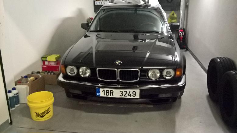

Užívám si syslení dílů a takovou tu přípravu, až se do toho pustím. Krátká sumarizace, co se nakoupilo:
- přední + zadní kotouče Brembo
- přední + zadní destičky Brembo
- olej Mobil 10W40
- olejový, vzduchový Mann
- těsnící guma karoserie u řidiče, origo BMW
- krytka stěrače, nýty do mřížky pod př. sklo, origo BMW
- chladící kapalina Meyle
- pneu Pirelli (již dříve)
- ještě holka dostala vlastní kyblíček Meguirs na umývání :lol:
Ještě budu nějaké drobnosti kupovat, uvidíme jak budou finance. Na konci dubna bych chtěl na tom začít makat, doladit to, v květnu rozleštit a na léto odjíždíme do teplých krajin. Tak snad to všechno klapne a nenaskytne se žádný problém.

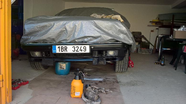

Tento týden jsem začal makat na autě. Zkusím napsat, co se událo.
Rozehřál jsem se na takových maličkostech. Pod čelním oknem jsou takové plastové mřížky. Chyběly v nich takové ty nýty, takže jsem je koupil a nacvakal je tam. Při té příležitosti jsem to pod tím očistil a vyfoukal vzduchem. Nová je i krytka na levém stěrači, byla zlomená v kloubu. Stála 150Kč, takže pohoda. :D
Potom jsme vyměnil levou přední těsnící gumu u řidičových dveří. V oblasti zámku byla trochu ošoupaná, tak jsem si dopřál novou. Dokonce je tam i lépe napasovaná, než ta původní. Původní ne úplně vyplnovala pravý horní roh, nová je ok.
Na řidičových dveřích jsem vyměnil krytku světýlka. Původní měla zlomený jeden zobáček, tak jsem si řekl, že dám novou. Vypadá to pěkně, původní už byla trošku zažloutlá. Ostatní měnit nebudu.

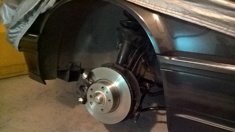

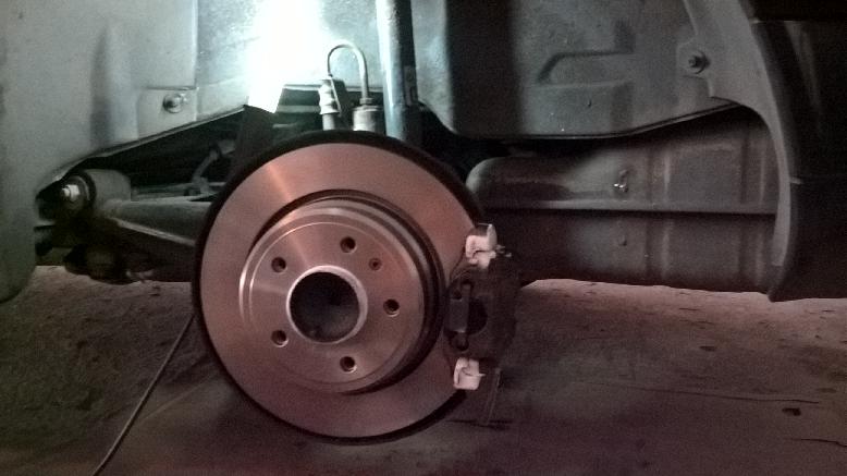

Dále jsem se pustil do toho stěžejního, a to komplet brzdy. Vyměnil jsem zadní kotouče a desky + varovný kontakt. Původní desky a kotouče byly ještě origo a už to měly za sebou. Při té příležitosti jsem seřídil i ruční brzdu. Měla by zabírat na 4-5 zubu, mě zabírá spíš na šestém, mohl jsem při tom seřizování být odvážnější, tak třeba příště. Ale když mám zařazeno, tak to ta ručka udrží, takže zlepšení nastalo. :) V zadním pravé lemu chyběly tři takové ty plastové matky, tak ty jsem taky koupil a dal je tam.
To samé i na předku. Taky desky, taky kotouče s kontaktem. Na celé auto jsem pořídil Brembo, tak uvidíme, jaké budou.
Koupil jsem i nové kryty předních mlhovek. No, moc to poznat není, na fotce je řidičova nová, druhá ještě stará. Ale nevadí. Nové je nové a původní byly naprasklé. Takže zlepšení je.
Vypustil jsem olej. Nalil jsem tam zase Mobil 10w40. Jediné co si říkám, jestli jsem neměl zvolit jinou specifikaci. Když se dívám na ten graf v manuálu, tak by tam pro letní teploty mohla být i ta 15w40, tak nevím. :?:
Vyměnil jsem i chladící kapalinu. Nápln je 12,5l, vždycky vytečou tak 4 litry, ted jsem ji vyměnil po třetí, takže už bude vyměněná celá. Už ted ale tekla čistá. Vyresetoval jsem i servisní intervaly.
Tento týden nechám zkontrolovat disky, vymění se pneu, chci se ještě podívat na výfuk a bude tak nějak hotovo. Přespříští týden by se mohl rozleštit lak udělat detailing a hurá užívat si léto se 7edmou. :D

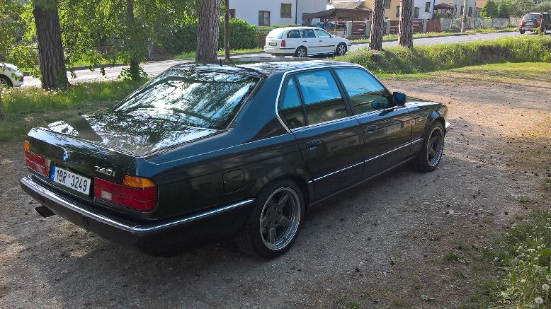

Nová kola :lol:
Radost pohledět :)
Příspěvky: 448
Bydliště: Brno
Příspěvek od Honza164 »
No takhle, jsou tam jenom aby mělo auto na čem stát. Schnitzery šly na srovnání a přezutí. Ale celkem se mi ty kola na tom autě líbí :)
