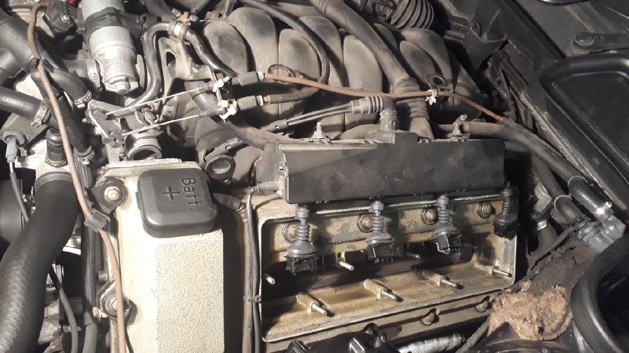

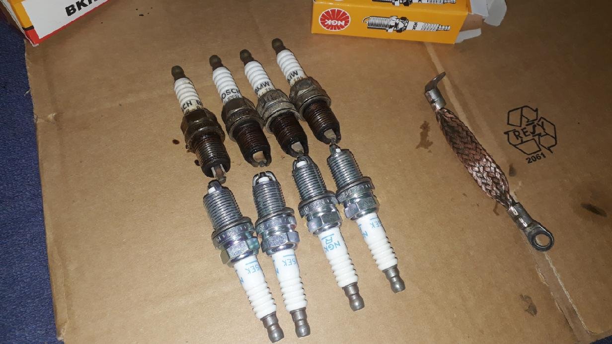

Zdar chlapi! Tak ať je to, jak je to, díky té virózce mám najednou dost volnýho času a dostanu se pěkné v klidu beze spěchu i na práci na mé sedmičce. Tak jsem objednal svíčky NGK, olej Castrol 10w40 a Bosch filtry včetně palivového
Dnes jsem měnll ty svíčky, minulý majitel je prý měnil, ale začínám se trochu hrabat a poznávat benzínové motory ( ostatní auta vždy diesel), tak si řikám proč něco nevyměnit co zvládnu. (navíc je asi neměnil dle fotek mají najeto asi více než 3000km které jsem zatím najel
Překvapilo mě, že některé svíčky byly dost od oleje, měl jste to taky někdo podobně?
Mám ty zapalovací cívky něčím vystřikat kontaktol apod?
Asi bych měl ještě přetěsnit víka ventilů že? Je to potřeba ihned nebo je to klasika u těchto starých motorů?
Díky za radu.
Díky za radu.

Víka ventilů musíš vědět sám, jestli tečou nebo ne. Jak tak na to koukám, asi bych doporučil vyměnit ty bovdeny ke škrtící klapce. Cívky nějak neřeš, nechej to jak to je a co se týká svíček, dobře to není, ale pokud vše fungovalo jak má, zatím bych to neřešil.
