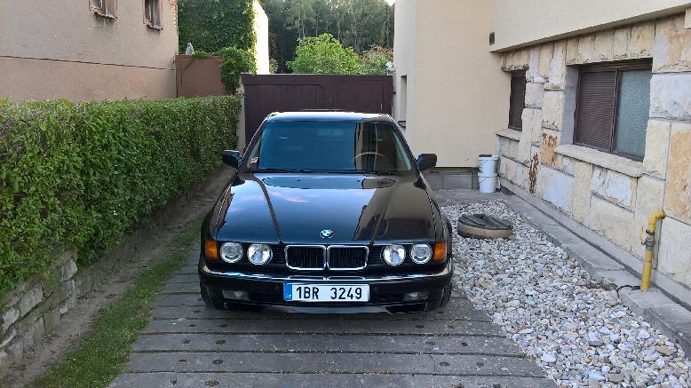

A není na tom rozměr pneu, který nepatří na e32? Ten profil se mi zdá nějaký nízký
- Příspěvky: 448
Je na nich rozměr 205/60/15. Tuším, že by tam mělo být 225/60/15. Tyto kola údajně skákaly na e34.

Nové pneu na autě. Disky srovnány. Dneska jsem se projel a jsem příjemně překvapený. Hned jak jsem vyjel za vesnici, kde je špatná cesta, tak jsem si všiml, že je auto tišší a jakoby i lépe tlumí nerovnosti. Tyhle dvě vlastnosti určitě. Pak se mi zdá, že to méně reaguje na koleje, ale to ještě uvidím, tolik jsem s tím nenajel. Na druhou stranu, třeba ty XL gumy na to mají vliv. V každém případě nová guma je nová guma.
Zítra mne čeká konečně delší projíždka, tak se těším.
- Příspěvky: 448
Od posledního příspěvku jsme se zase posunuli. Dalo by se říct, že první velkou vlnu oprav máme za sebou. Nové pneu opravdu pomohlo, auto je mnohem přesnější a přestalo reagovat na koleje. Je neuvěřitelné, jaké mají pneumatiky vliv na jízdu. Do předních příčných ramen se nastěhovaly originál silenty místo powerflexů. Koupil jsem Lemfordery. Doplněná klimatizace. Rozleštěný lak, navoskováno, umytý motor a jdeme si konečně užít léto s e32. Později sepíšu sumarizaci, jaké má auto ještě nedostatky, ale ted si chci konečně užívat, na což jsem dlouho čekal.
