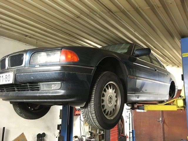

Tak se po 4 mesicich na aute pracuje.
Vymena nadrze, vymena oleje v diffu, prevodovce a motoroveho oleje.

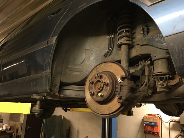

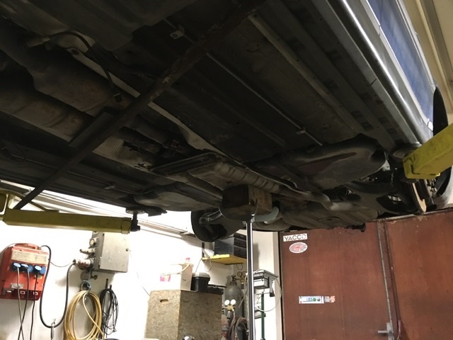

Nádrž vyměněna. Aby se již nezbortila jako ta předešlá, tak jsem v podběhu rozpojil hadice na odvětravání k aktivnímu uhli a dal jsem tam dva hadicové filtry ať si to žije svým životem a odpojil jsem ventil na regeneraci aktivního uhlí.
Zajímavý je, že mi tato regenerace normálně fungovala, ale pak zase po půl roce zničeho nic se ta nádrž zase zbořila díky podtlaku což jsem u druhé nádrže nechtěl již riskovat.
Dále vyměněn olej v motoru a místo 5w40 jsem dal 10w40ku od Millers oil s Nano a zdá se mi, že již hydroštěly tak na volnoběch necvakají. Olej v diferáku jsem také vyměnil, ale i ten původní byl krásný.
Problém nastal při výměně oleje v automatické převodovce. Nevím která " PI*A " ty torxy na vaně přitáhla, ale nebyl jsem schopen tyto šrouby povolit. Naklepávání nepomohlo. 4 torx bity střihlé i ty kvalitnější a v jednom šroubu se ta hvězdice protočila.Po povolení 5 šroubu jsem to vzdal. Do převodovky jsem teda těch 5 litru co jsem vypustil dal olej nový, ale díky nesundání vany jsem nechal původní filtr a až ten automat umře, tak mám na skladě převodovku druhou, kde tu výměnu před nasazením do auta udělám pořádně.
