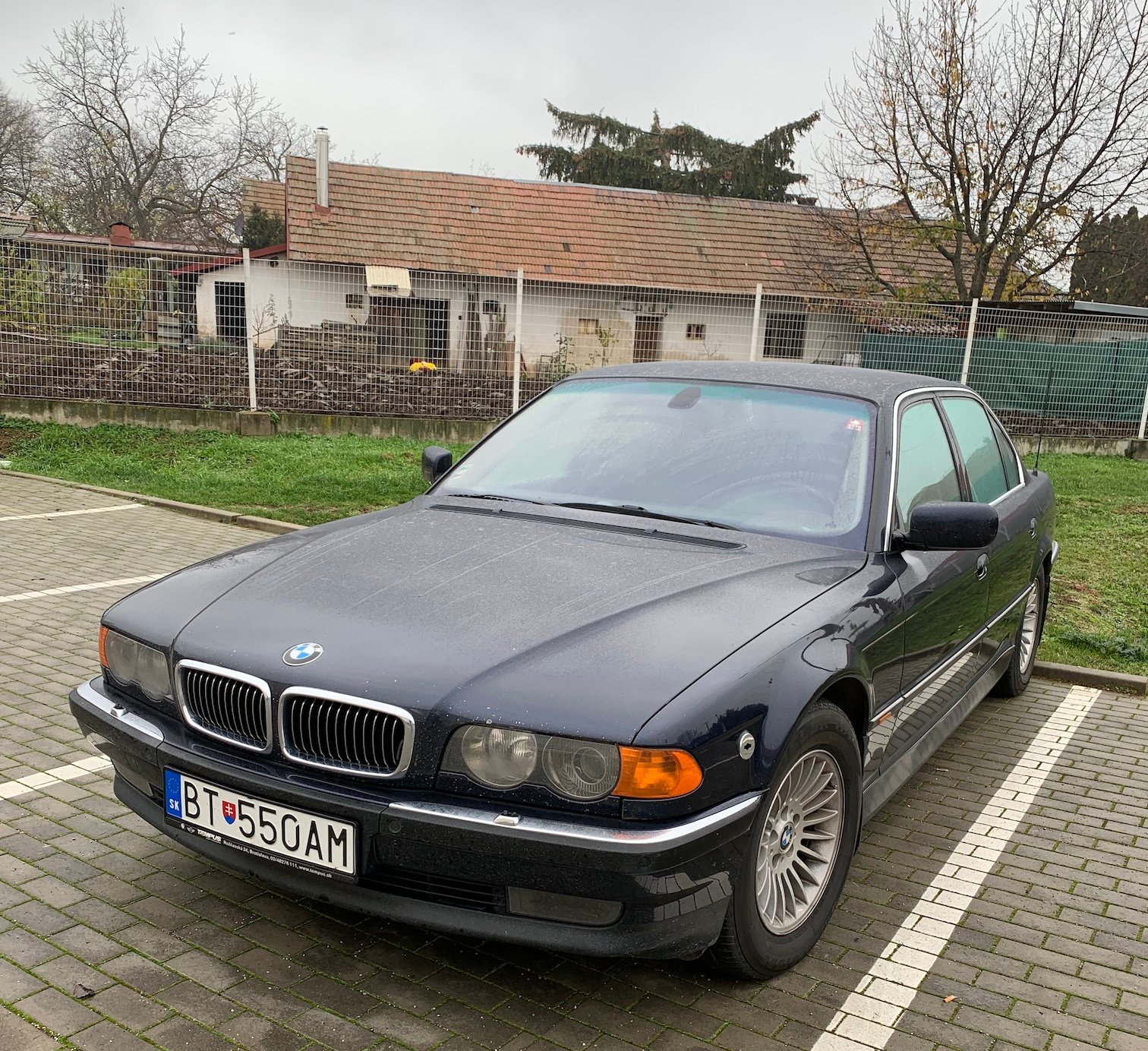

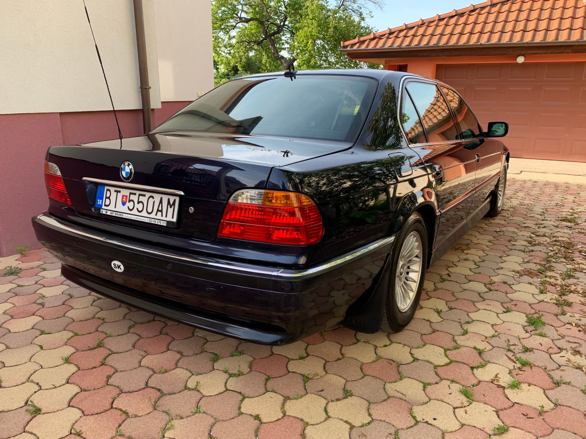

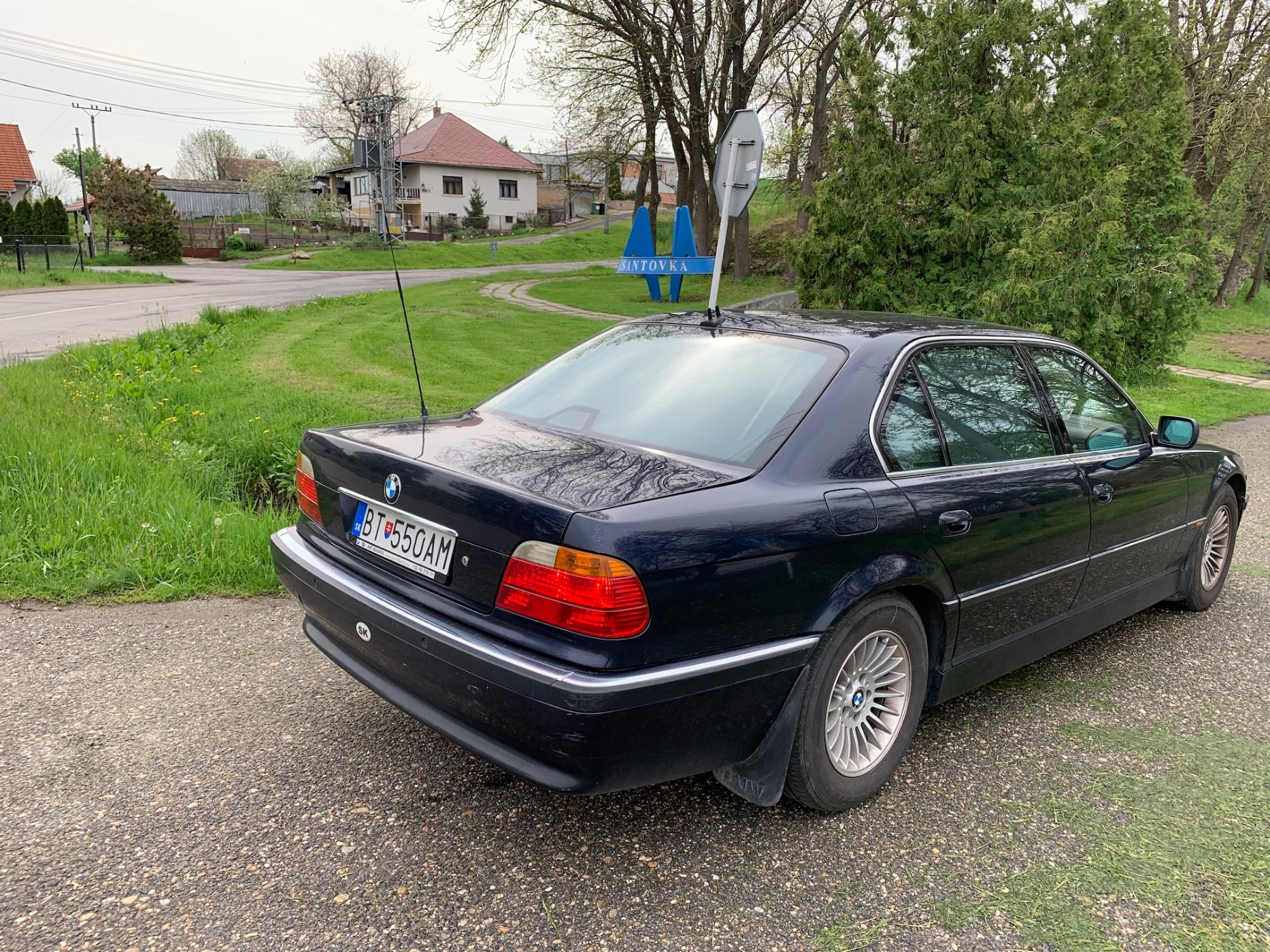

Nájdi dva rozdiely... nech ti je kremíkovo-gitové nebo ľahké "vybývaná"... dnes som si na teba spomenul keď som šiel okolo, tak som musel spraviť porovnávačku
740iL vs 750iL
2014 vs 2022

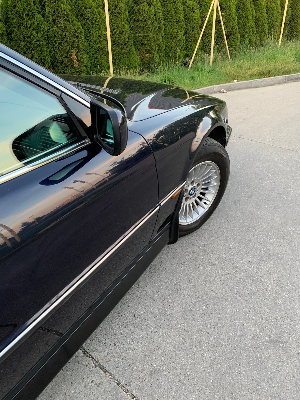

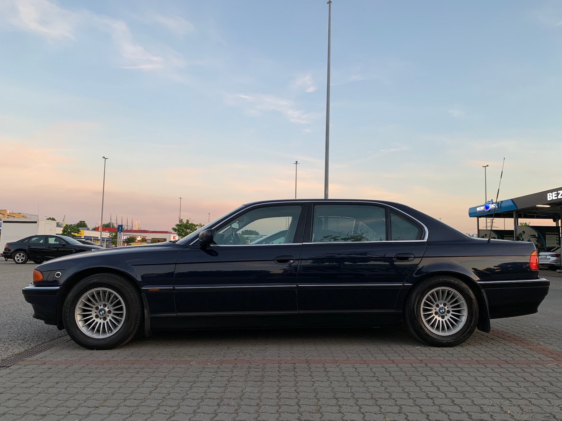

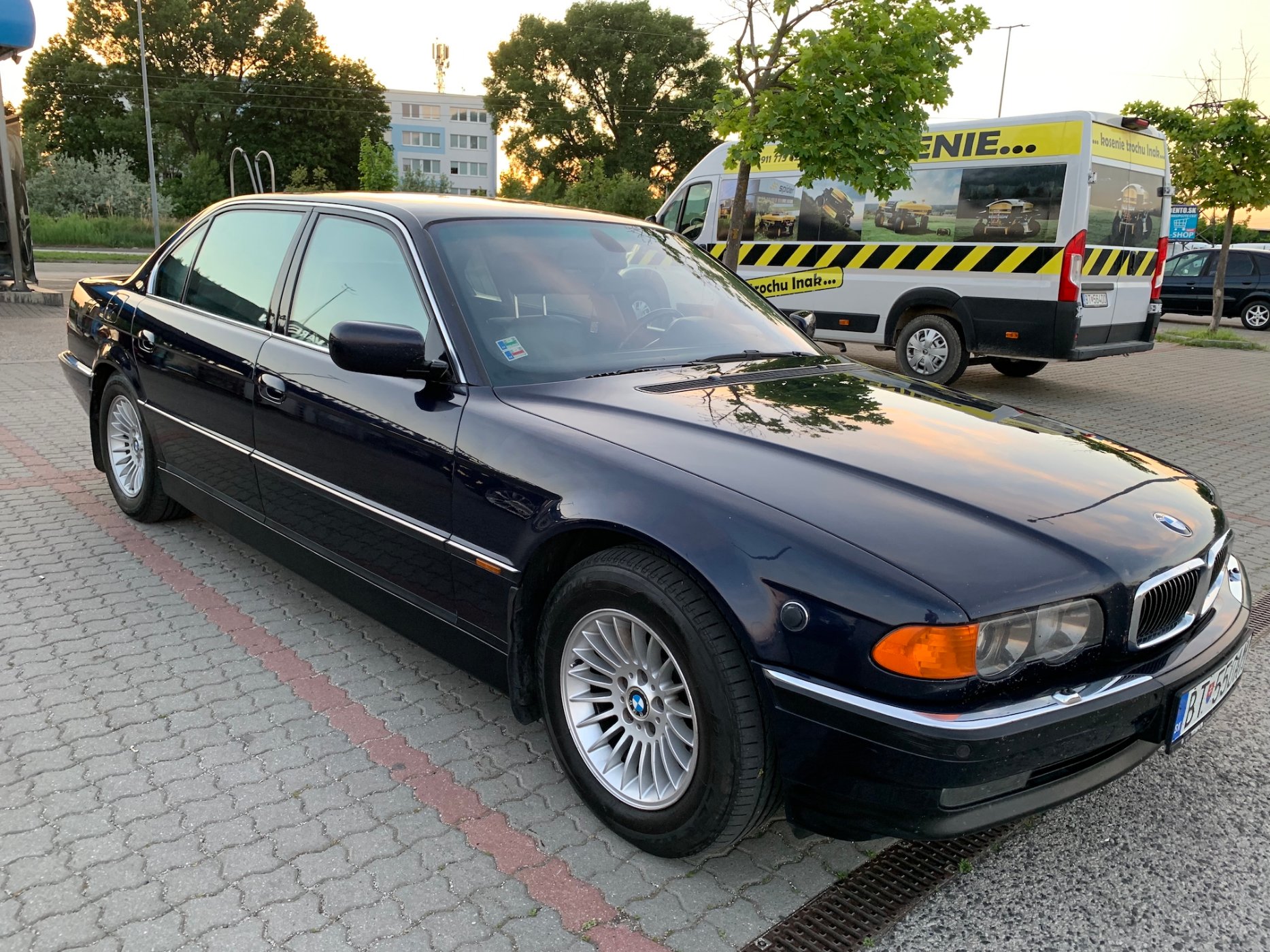

Auto prešlo cez víkend komplet chemickým čistením (iron, tarx), umytie hrubých nánosov znečistenia, následne mechanické čistenie clayom zavŕšené druhým umytím na finál. Po príprave nasledovalo kombinované 3 a 2 stupňové leštenie laku + vosk. Ošetrenie plastových a gumených častí karosérie. A prekuklo to neskutočne, samozrejme celolak je nutnosť už, lebo kapota sa zachrániť už nedá, ani vodičove dvere a kufor. Ale na jazdenie a z pár metrovej diaľky to vyzerá zánovne. A o to išlo

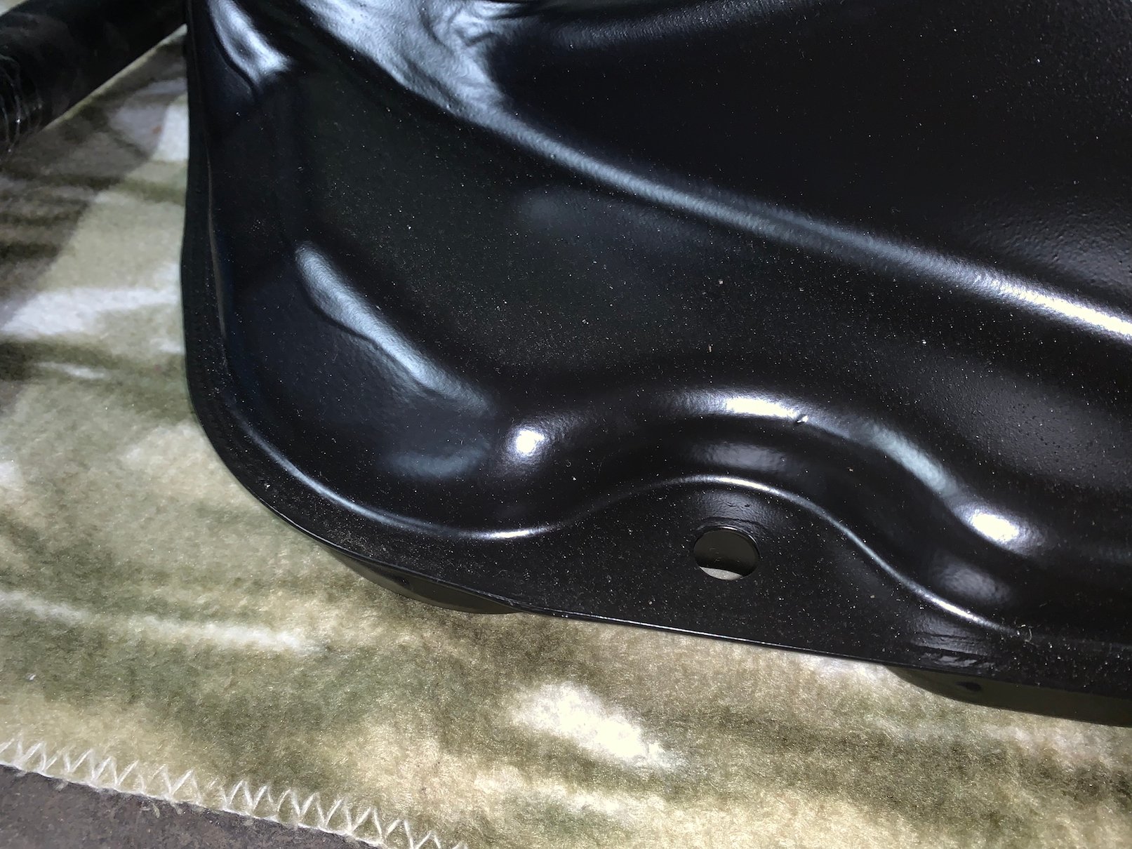

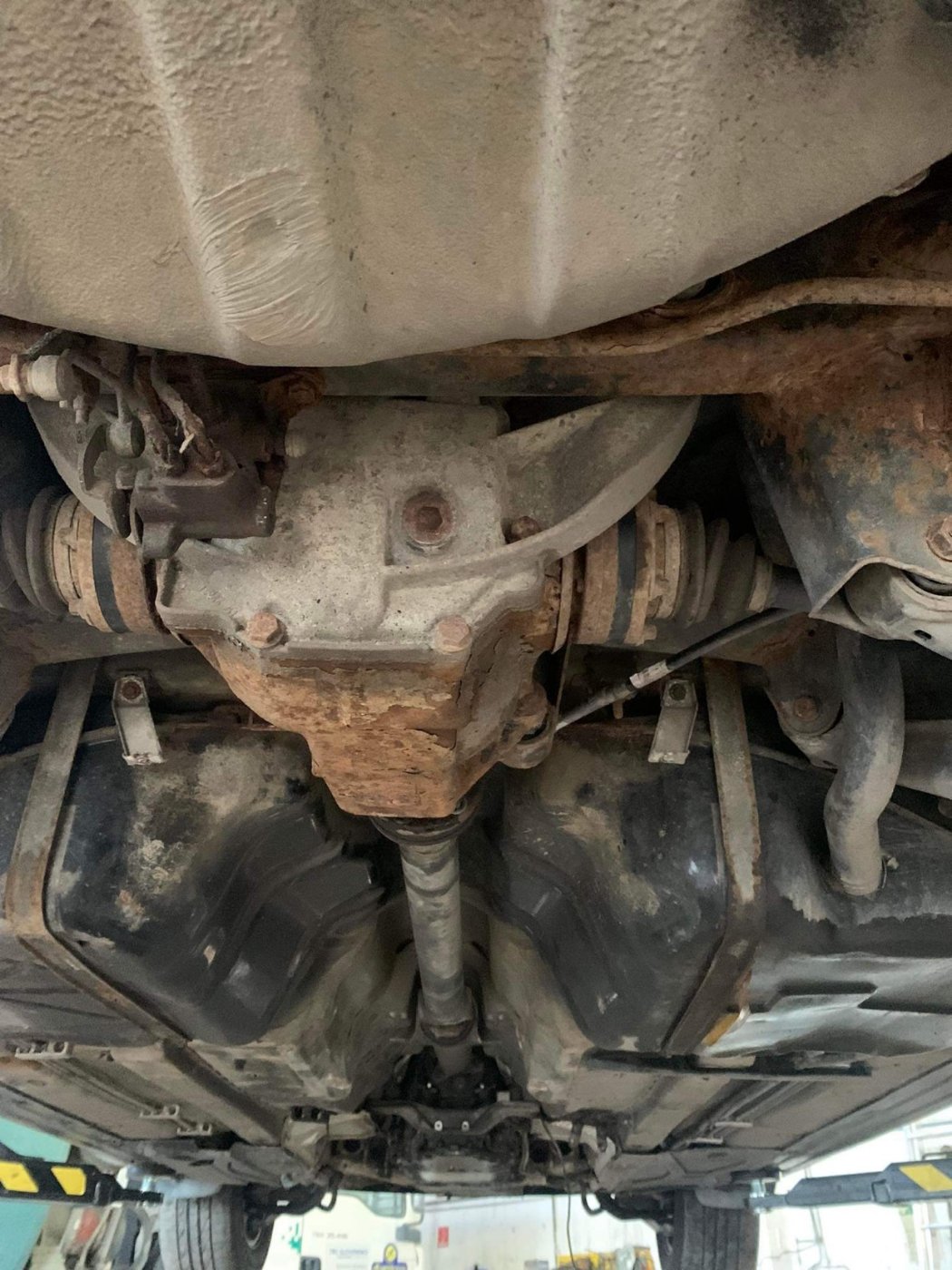

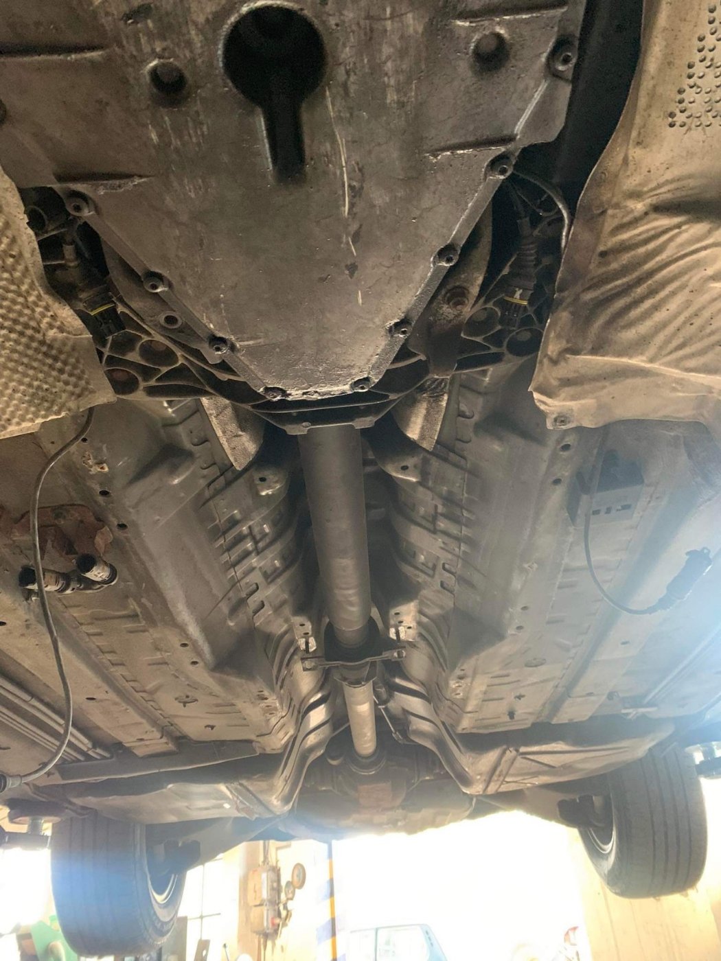

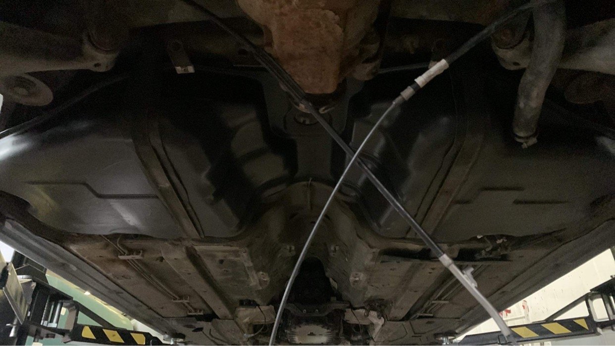

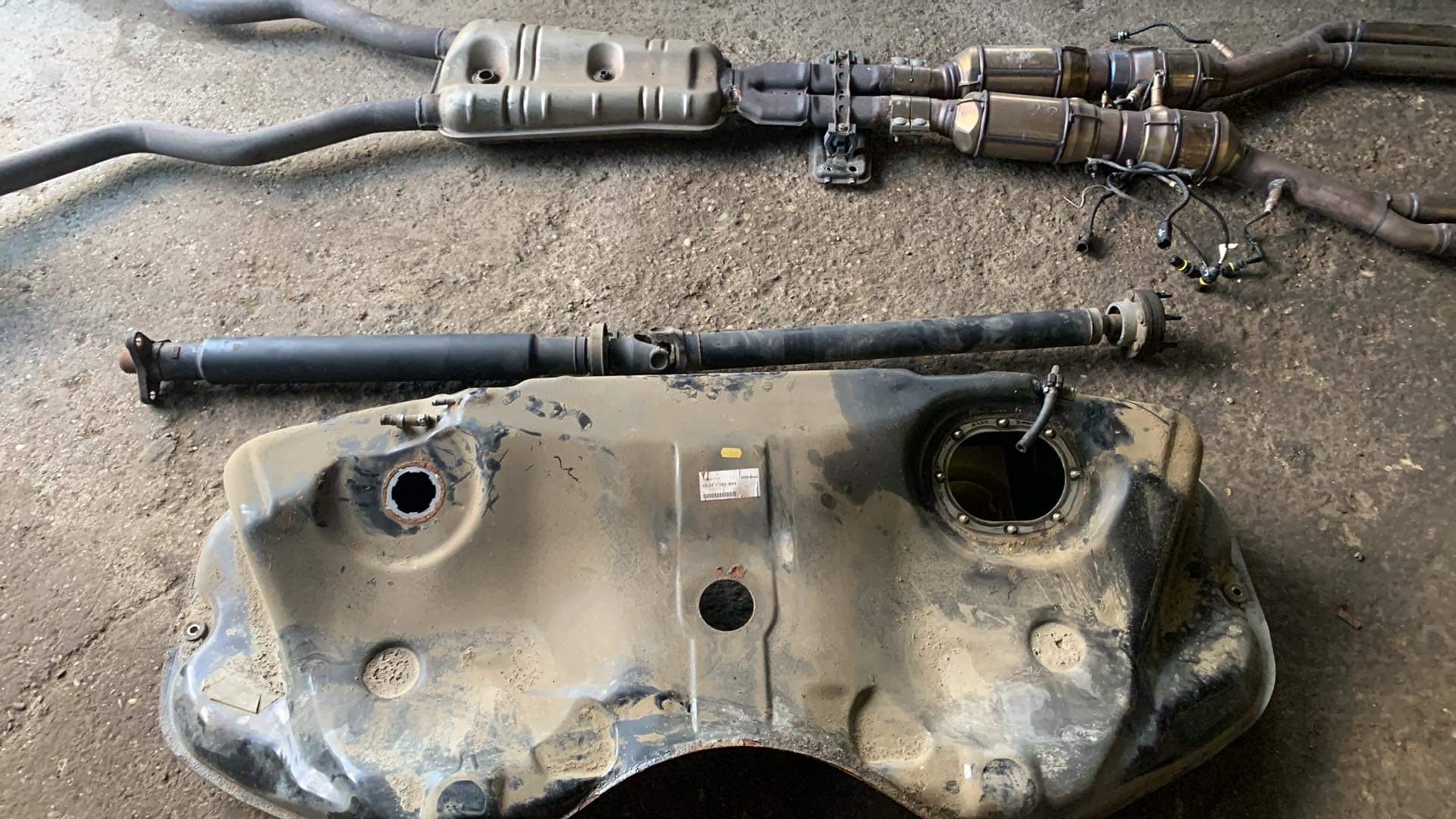

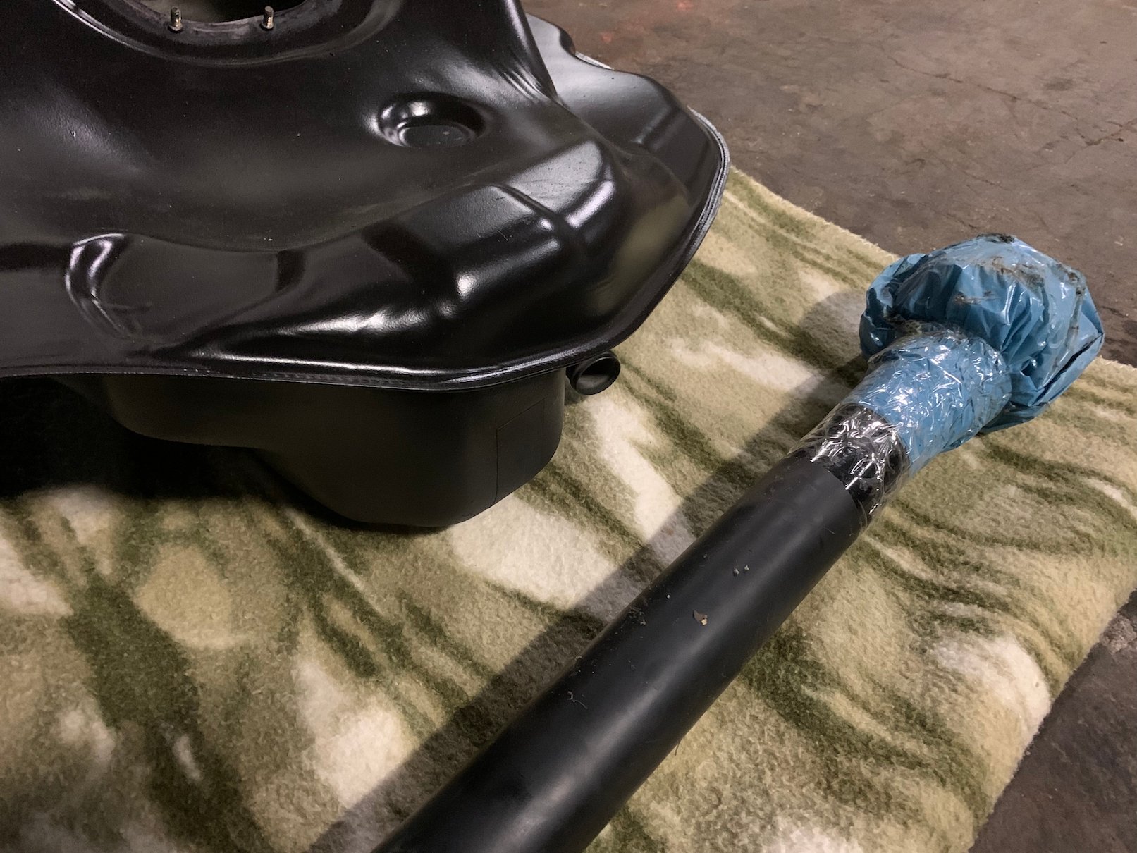

Dnes sa dali veci do pohybu... ide sa meniť nádrž, kardan, nejaké servohadice, ramená na zadku, olej v diferáku - snáď to hučanie pri vyšších rýchlostiach stíchne

ta nová nádrž...to je radost pohledět :)

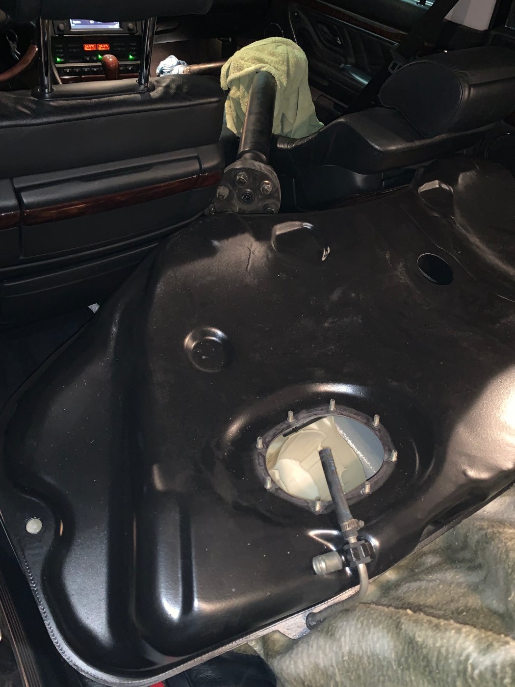

No ona je "zánovná" a dobre ošetrená. Snáď tak, že už to budem riešiť zase za 20 rokov... a už je pre istotu odložená v regáli ďalšia :D nuž, som maximálne zvedavý ako sa to bude správať, hlavné s novým kardanom a vymeneným olejom v diferáku. Ale keď tak pozerám na starú tak už musela byť tiež menená, je tam nálepka s BMW číslom. Ale zospodu bola buchnutá tak to asi niekde prasklo následne v tom spoji kvôli tomu.

Nádrž perfektná, konečne ani kvapka pod autom.
Kardan tiež top, necinká to pri preradení z R-D a naopak takže tiež spokojnosť.
Olej v diferáku vymenený, vytieklo 0,6 litra, takže chýbal liter... doplnené a vymenené.
Ale aj tak hukot neprestal, tak ešte dám vymeniť zadné ložiská. Inak tam už nemá čo hučať.
