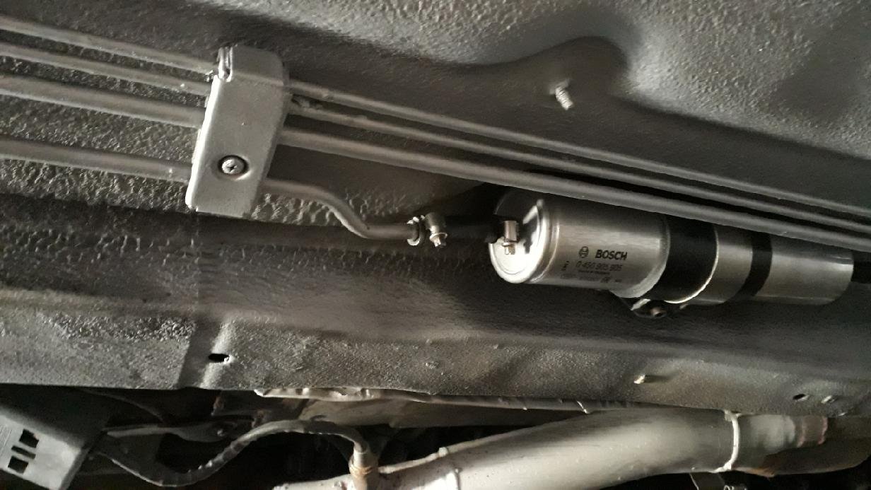

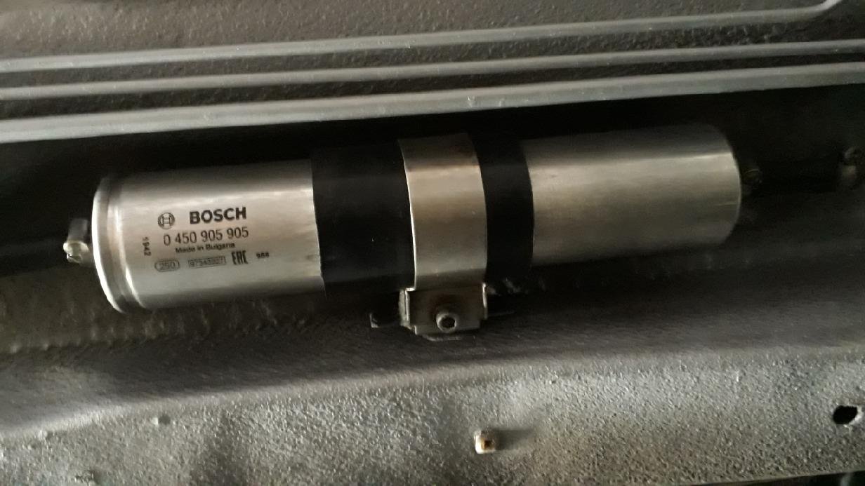

Měnil jsem teď palivový filtr + nové hadičky + vybrousil brzdové trubky a nastříkal hliníko-zinkovým sprejem i okolí ( ošetřím tak veškeré kovové díly na podvozku)

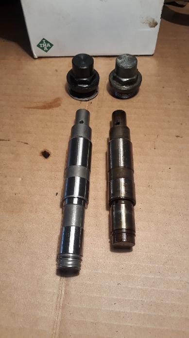

A dálší věc, výměna napínáku rozvodového řetězu.
Vše se povedlo na jedničku, jak je na to čas a klid, tak je to paráda.

Povolil jsi ten šroub na povolení paliváku v pohodě ?
Mě to nejde a abych jej neurval jsem odožil tuto práci. Nahřívat se mi to nechtělo když je tam benzín kolem dokola :lol:
Budu muset vymyslet nějakou techniku jak to povolím. Novej BOSCH palivák mám taky nachystaný.
Jinak pěkná práce.

Filozof : ten šroub jsem slyšel, že někdy nejde povolit, já jsem ho přes noc nastříkal WDčkem a druhej den to šlo pěkně.

Osobně ty sady z ebaye moc nedoporučuji, to už radši vzít Vaico, Febi nebo i Starline do nějakých 6-7 tisíc se to vejde stoprocentně. Jinak že by nešel povolit šroub na palivák jsem v životě neviděl, to už musí stav karoserie stát asi za to. Ještě pro Filozofa, Lemforder už na předek nekoupíš, spojovačku už třeba nějakej ten pátek nedělají. Jinak už se mi stalo, že v krabici Lemforder bylo TRW rameno :D

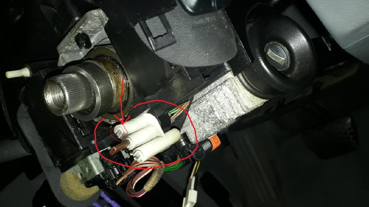

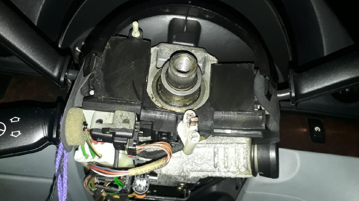

Chlapi čau, potřeboval bych poradit. Při nasazování volantu se mi podařilo ulomit jeden z těch měděných plátků v tom bílém plastu. Problém je v tom, že to chci vzít od Perfekta a vyměnit, ale on netuší, co to je za díl a na 4ech autech na díly nic takového nemá.
Pro info je to rok 97, elektrický volant a vyhřívaný také.

Re: Druhá 7edma E38 740i rok 96 (4,4i M62)
To jsou kontakty pro vyhřívaný volant ne? :)

Příspěvek od Dresic »
No tak to je můj konec :-D já ten volant snad už dokupy nedám :-D te´d když už mám vše potřebné aby mi to zase správně pasovalo, tak si ulomím tohle, to snad není pravda :-/

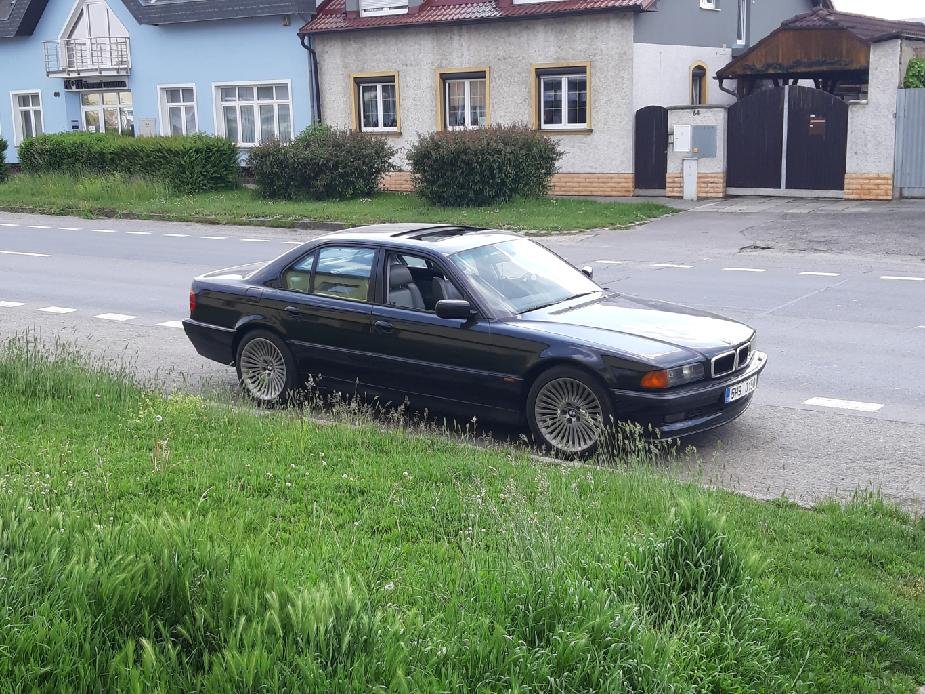

čau chlapi, po delší době jsem ji vytáhl do plnýho provozu / oproti víkendovým projíždkám po prázdném Olomouci ...půl roku jsem ji nemyl, tak se aspoň oprášila trochu.
Dobrý to bylo :-D
Jinak jsem si udělal do interieru "poslední" radost ( víc už tam upravit nejde v ohledu originality ), vzadu je toho dřeva tak málo, že jsem to tam prostě musel mít jako dolazení šedá vs hnedé dřevo a hodně to doplnilo zadek inerieru.
Jinak funguje jak má, ale čím dál víc chápu to, že "nové" auto už z toho nikdy neudělám....
