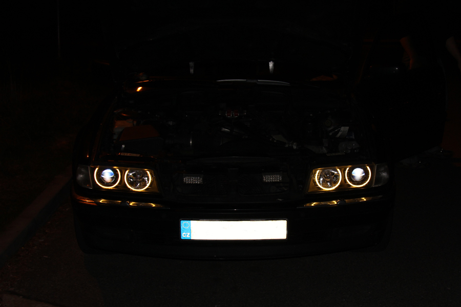

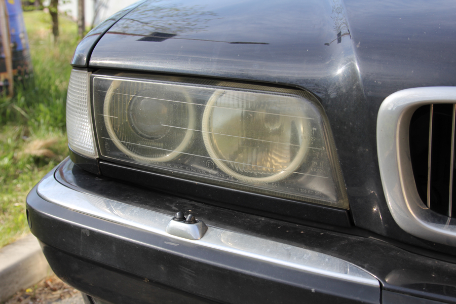

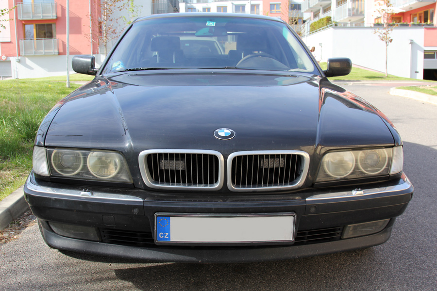

již delší dobu sem přemýšlel jestli v noci špatně vidim...nebo to auto tak divně svítí...
a tak přišel na řadu upgrade předních světel by caknakis

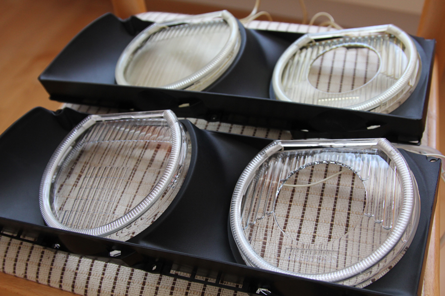

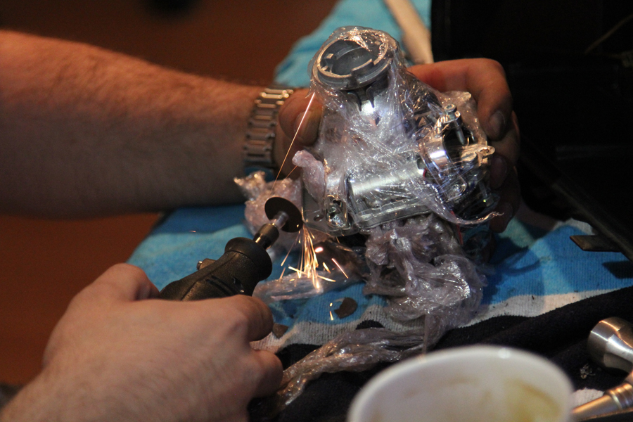

slovo dalo slovo...já zatím objednal ještě nový vnitřní plastový krytky parabol - číslo 4, pak ještě nový Angel Eyes, protože jeden kroužek byl takovej divně nabobtnalej...

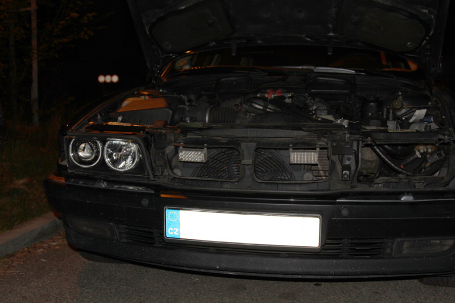

uběhl týden nebo dva...a vyrazili sme montovat...začli sme kolem pátý...vyndat světlo a šli sme k Tomášovi do obýváku
pár obrázků jak to vypadalo se starými světly

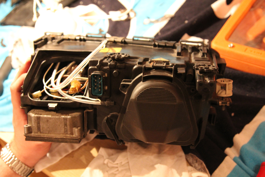

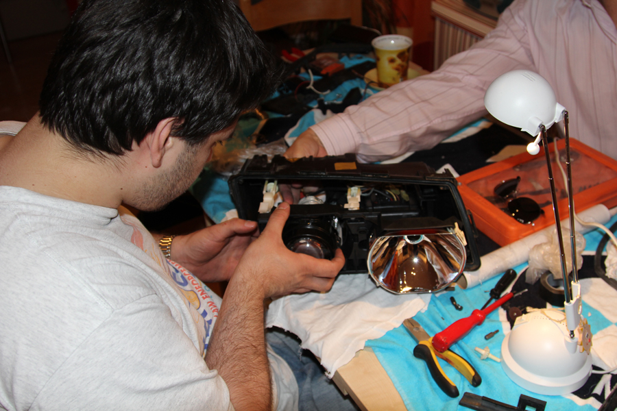

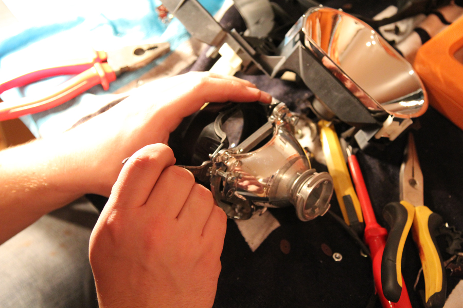

dali sme se do rozebrání světel
já sem si mezitím připravil na nový krytky nový AE
kostra paraboly byla trochu větší a nevešla se přímo, takže byla potřeba trochu upravit
do FL světel se to vleze trochu líp...a tak bylo potřeba vytvořit šroubkový adaptér, aby parabola trochu víc zalezla dovnitř
nakonec sme zjistili, že na druhou parabolu nám chybí jeden šroubek, takže druhá cesta do OBI...to už bylo 20:45

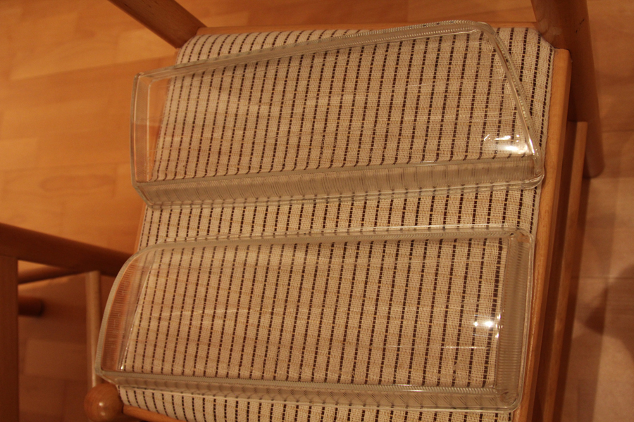

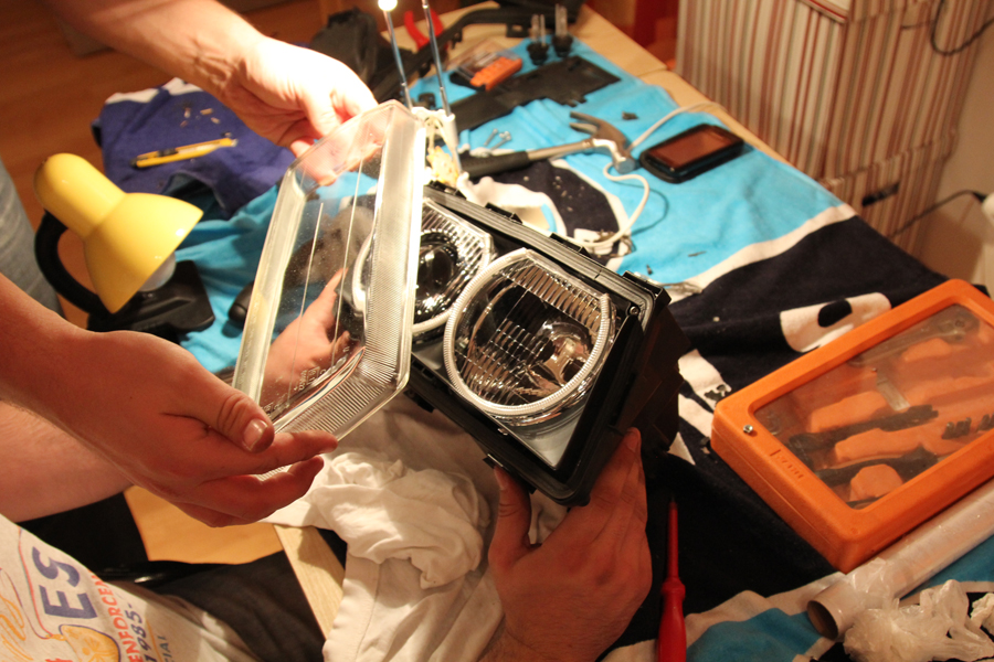

vyleštit skla...byly zevnitř nějak umaštěný...jsou kupovaný nový asi před rokem a půl...je vidět, že už nejsou úplně nový, ale jsou v dobré kondici

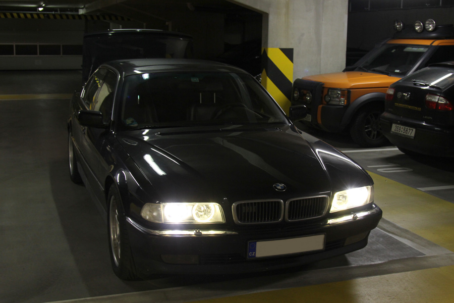

konečně nasazujeme světlo...teda již počtvrté...tentokrát finálně...
nandat ještě kryty s AE a vnější sklo...a už to SKORO BUDE
ještě připojit trafa od AE, zakrytovat...
a jde se montovat...voilá

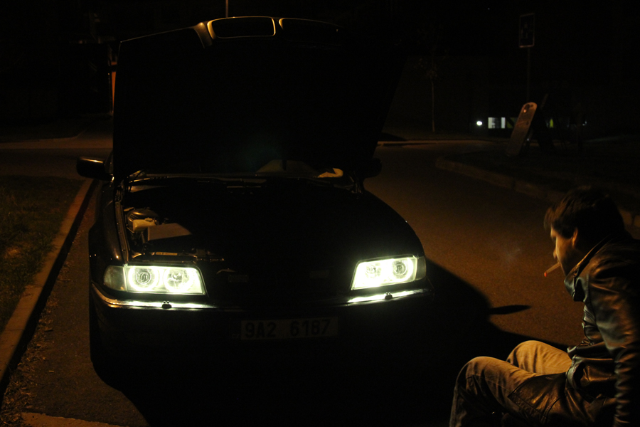

první světlo hotový...je lehce po půlnoci...a jdem na druhý
to už šlo rychlejc...už sme to měli zmáklý...takže lehce před třetí hodinou jdem ven namontovat i druhý světlo...

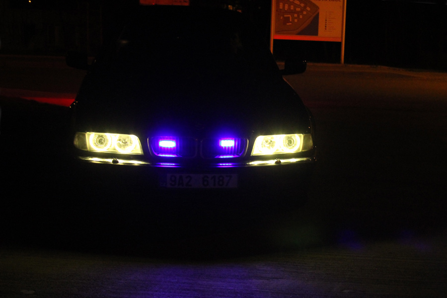

vizuální kontrola ...
a ještě do garáže trochu seštelovat světla, abych neoslňoval letadla
zítra se chystám auto po zimě pořádně umýt houbičkou, vydrhnout kola...a přihodim pořádnou fotku s novými světly
jinak rozdíl je to jako prase...konečně v noci pořádně vidim na cestu...a kdo by se do toho chtěl pustit taky...tak doporučuju koupit ty vnitřky...ano stojí to nesmysl (2500,-/ks) ... ale je to potřeba
jinak pro upřesnění jsou to bixenony ze Superbu II a můžu to všem doporučit
