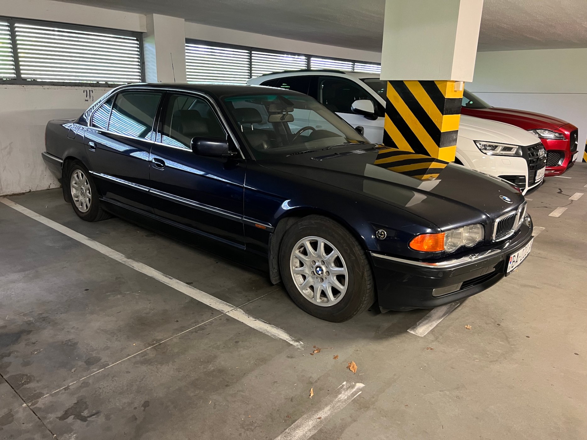

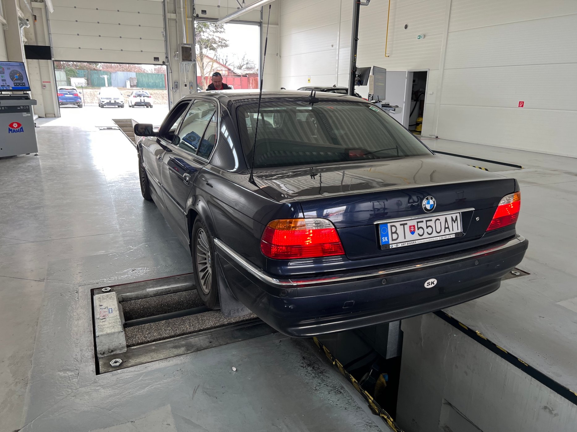

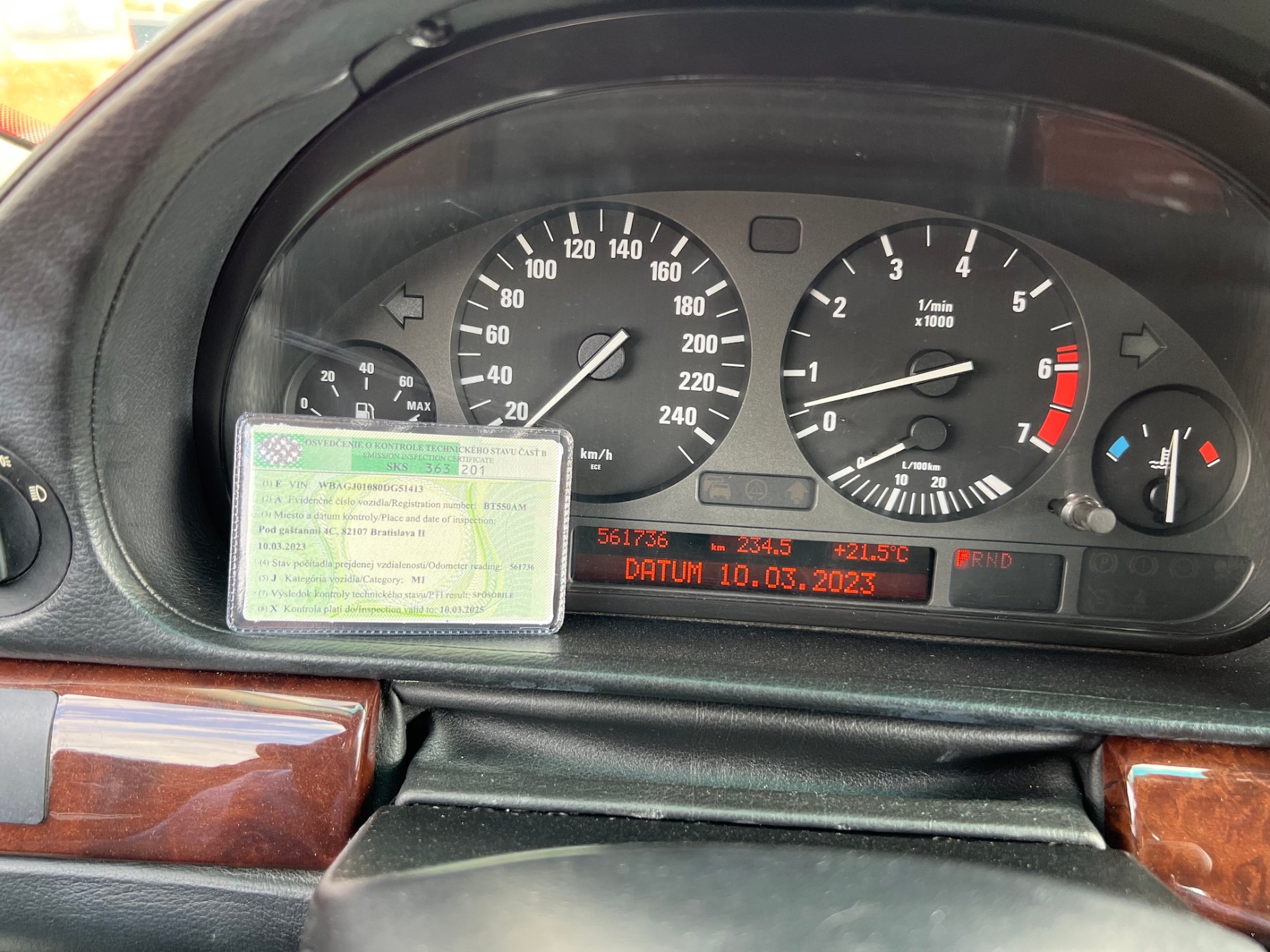

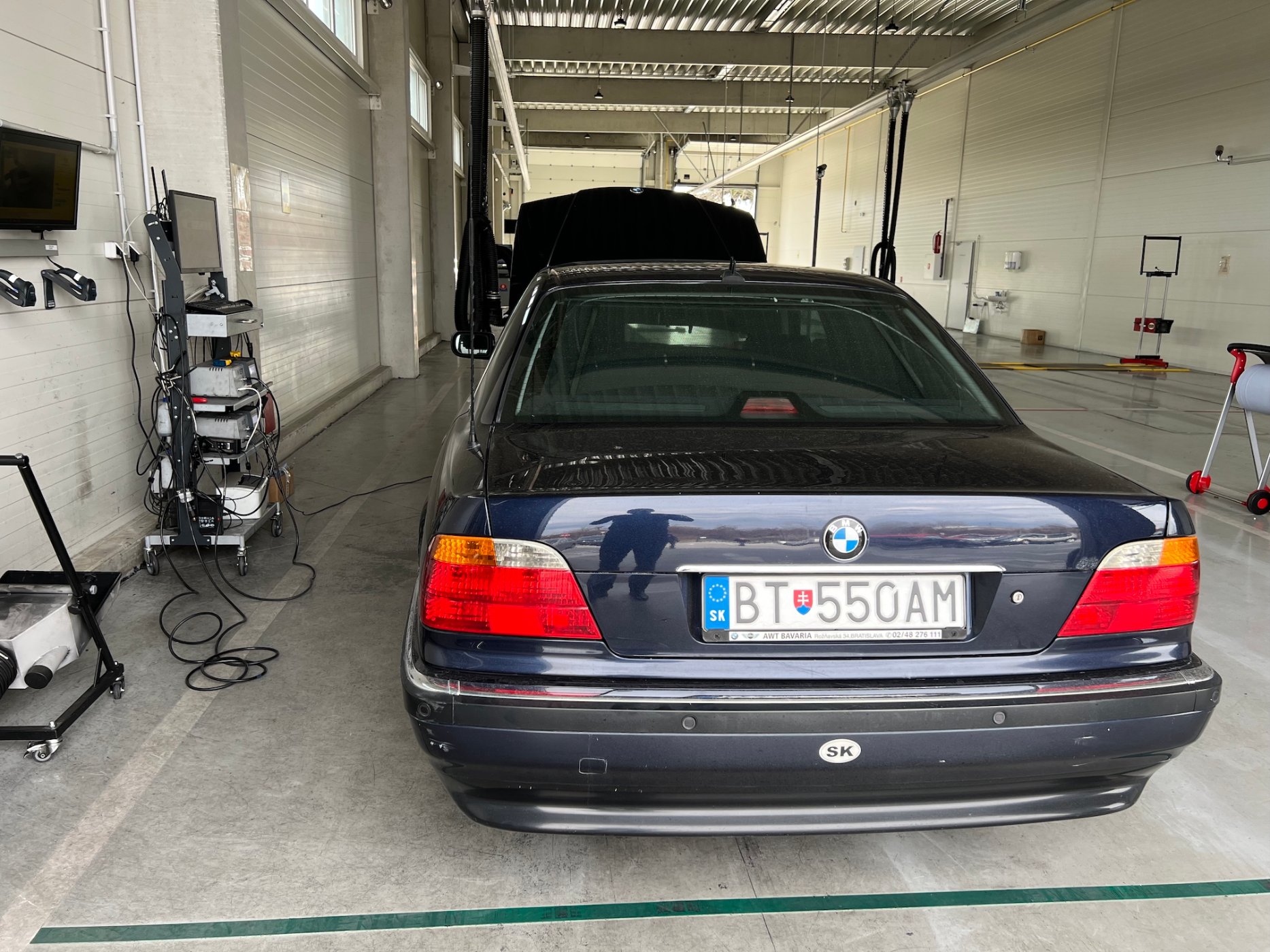

Asi pred týždňom som ju prebral zo zimného spánku, lebo končila technická a emisná kontrola. Vzdali to baterky, servo vytieklo a pár žiaroviek. Nič čo by sa nedalo hneď "opraviť". Pár dní som pojazdil, ponaháňal ju po diaľniciach a dnes to dala na jednotku. Emisie ako elektromobil, CO na LPG 0.000 (pri voľnobežných otáčkach). Koniec hlásenia

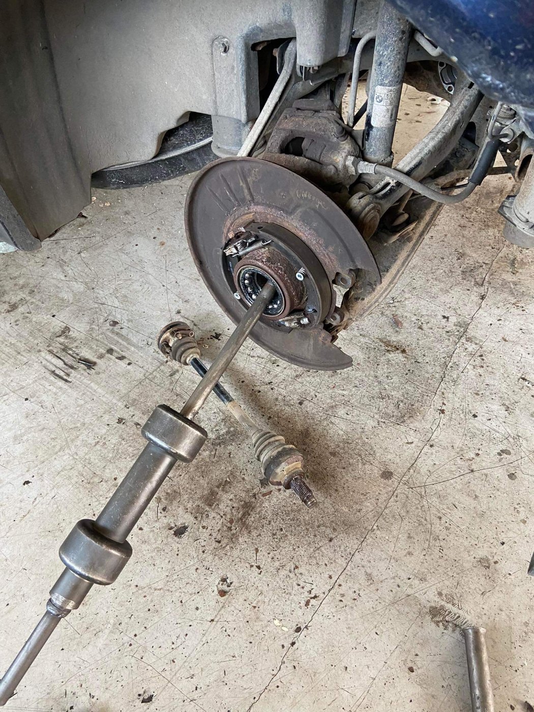

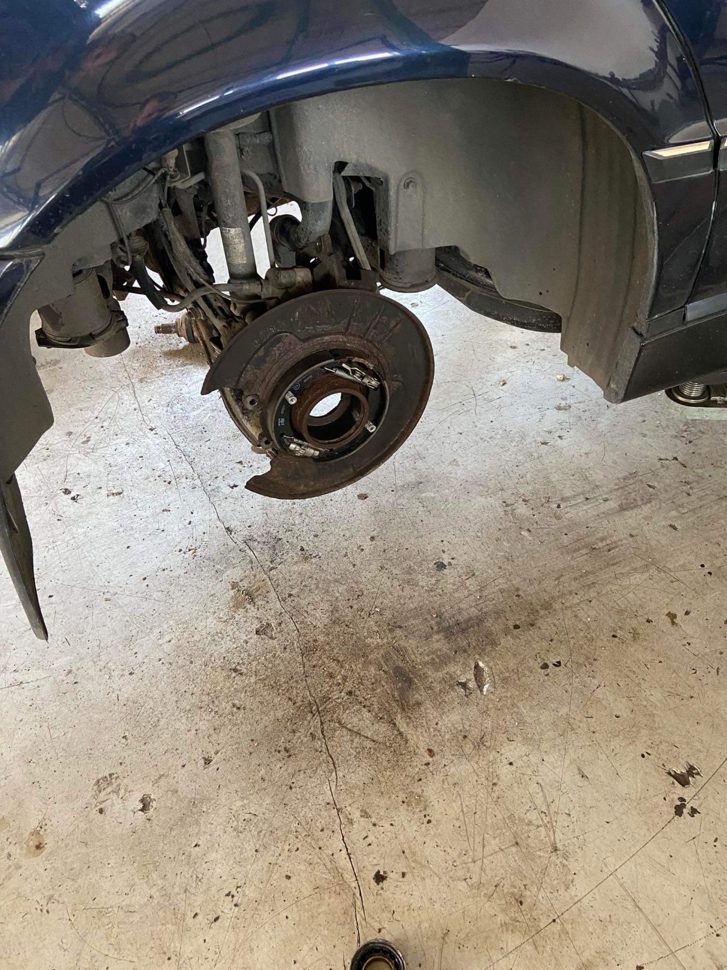

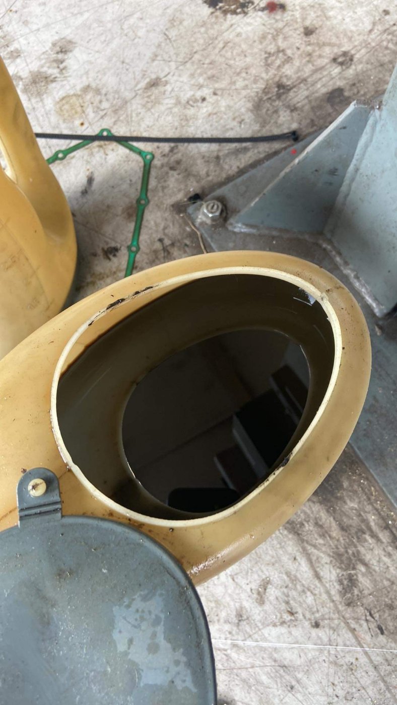

Auto je v servise, robí sa:
- motorový olej (5W-50)
- olej v automate
- zadné ložiská
- servo hadice (uvidíme či stihnú a podarí sa, keď tak nabudúce)
a dostalo BlueBus, tak sa teším na montáž

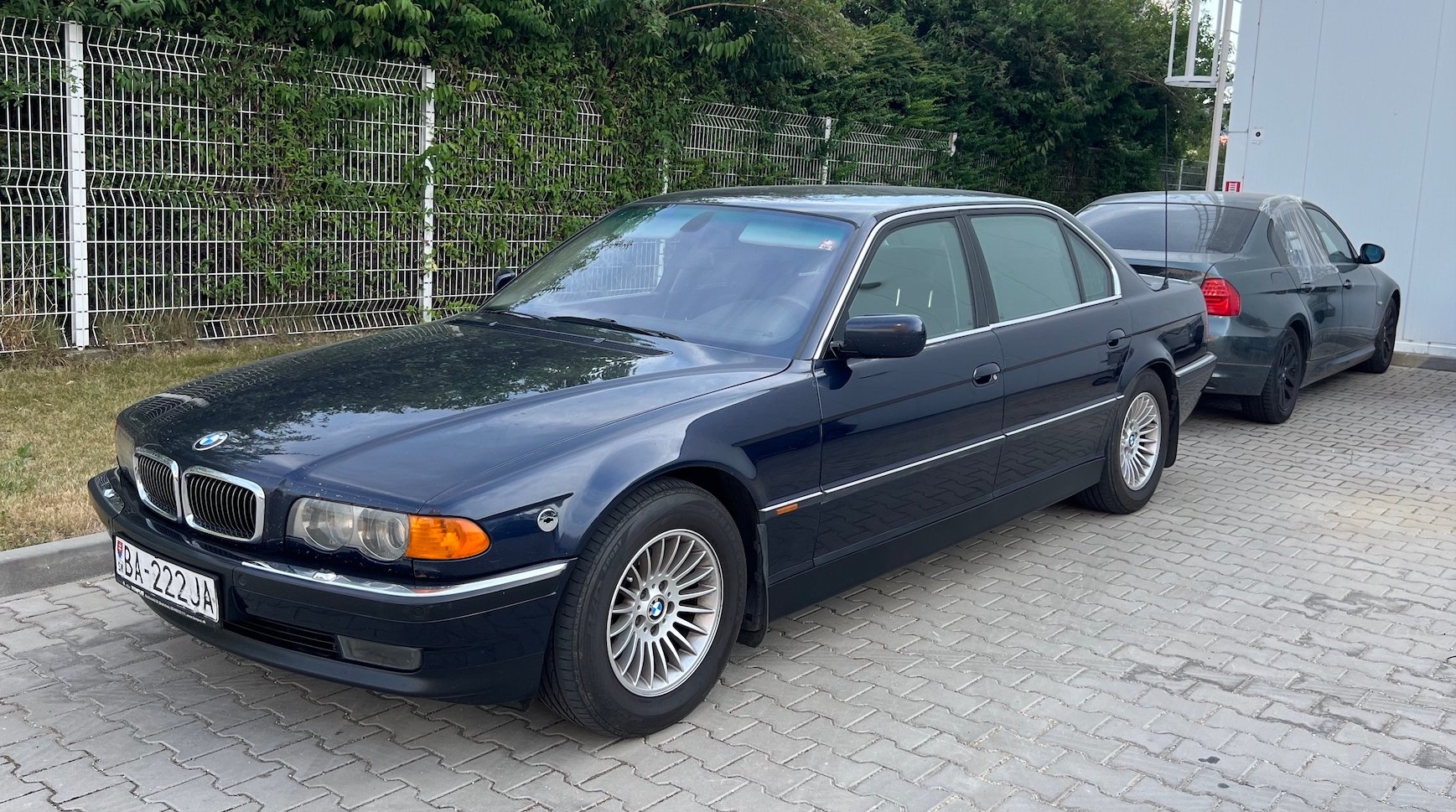

Trošku som investoval do auta, konkrétne osem evra inflačných a išiel s tým na kefy. Výsledok neuveriteľne prekvapil. Asi budeme chodiť častejšie. Z pár metrov fungláč. Vymenené predné svetlá za svetlá so strieborným vnútrom. Keď to má vnútorný chromeline paket tak aj zvonku nech je chrómu čo najviac. Mne sa to páči - je to zmena, a hlavne také svetlá má jedna zo sto. Na prednú kapotu asi kúpim kokekčnú farbu a zatriem tie najväčšie "ďubky" od kamienkov. BlueBus funguje parádne, ešte poriešiť mikrofón, inak s telefónom bol spárovaný okamžite a prehrávanie hudby vrátane komfortných funkcií funguje ako má

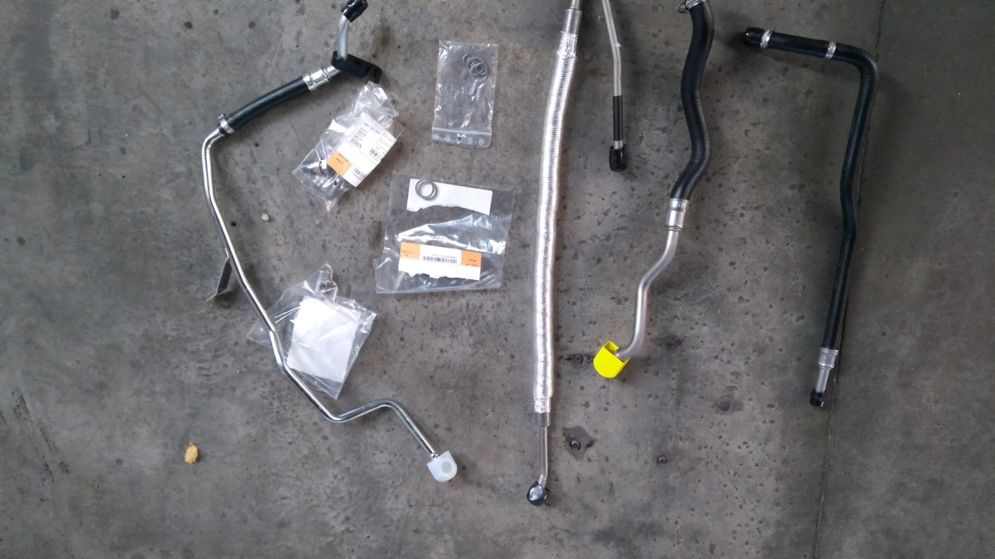

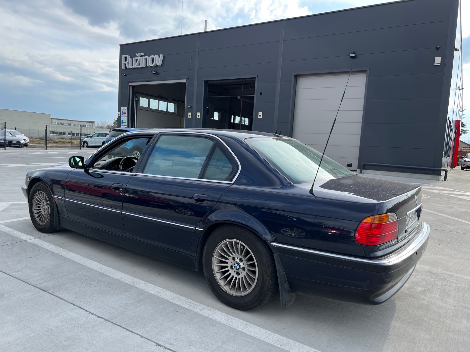

Výmena všetkých tlakových servo hadíc, konečne pod autom nie je ani kvapka, takže som spokojný ;)
Robilo sa to v autorizovanom servise, aby ostal zachovaný postup prác + diely som chcel len originál, kým sa to dá bez problémov zohnať. Auto je teraz fakt v super stave, až mi je ľúto, že sa s tým vôbec nejazdí... rozmýšľal som aj nad predajom, ale asi by to nikto neocenil :mrgreen:

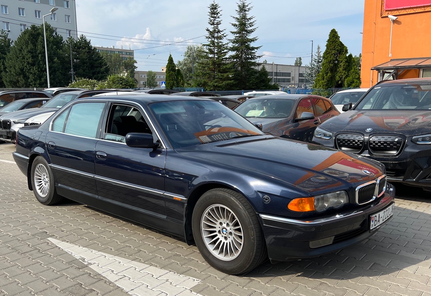

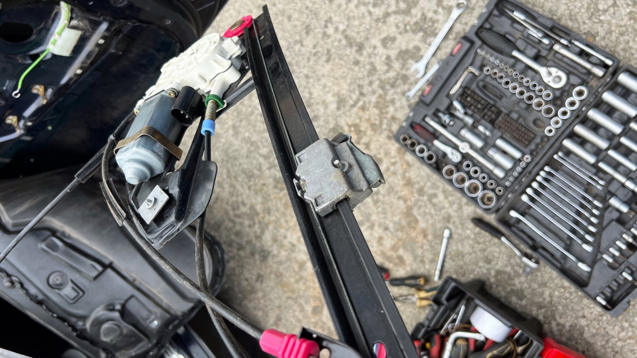

Posledné tri týždne slúži vládna ako daily, keďže E66 ide na etapy na ozdravnú kúru a bude sa robiť viac vecí. Takže zapojené baterky, dotankované, povysávané, kúpená diaľničná známka a lieta tak, akoby bola odstavená len včera a nie minulý rok na jeseň. A dobré to je. Jediné čo sa pokazilo, je sťahovačka spolujazdcovho okna, tú musím vymeniť, no a stále hučí ten zadok, ostáva už asi iba diferenciál pôvodný, takže príde aj na neho. Na skúšku som prezul na iné kolesá a gumy, aby som vylúčil chybu ale nepomohlo to...

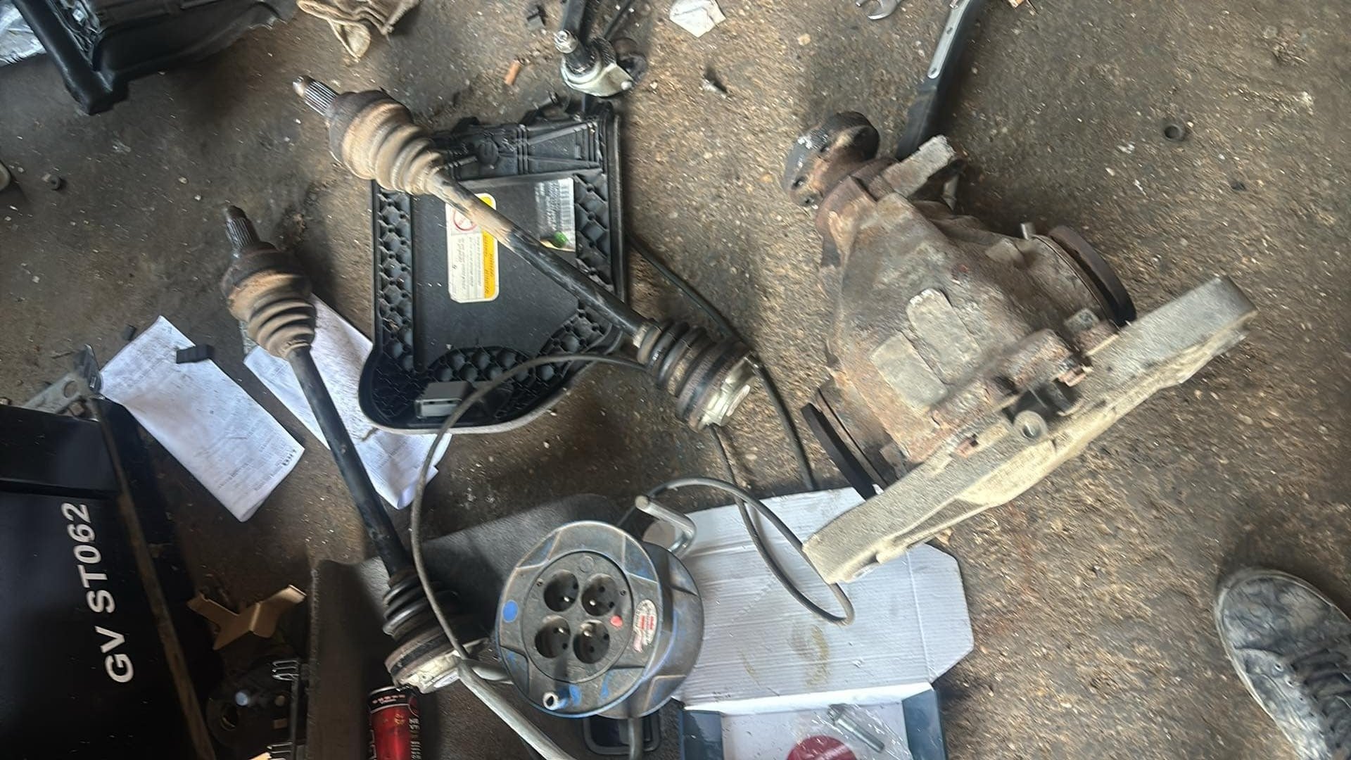

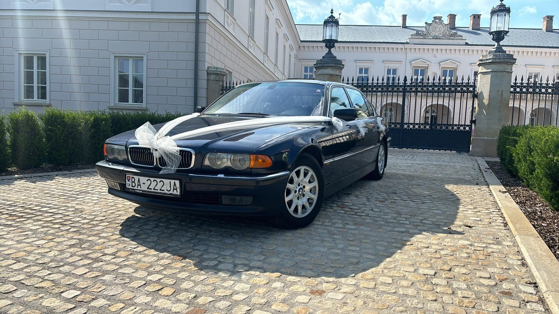

Vymenený diferenciál a konečne je zadok tichý (vraj - ešte som si nebol pre auto). Diferenciál sme dali z predfaceliftovej V12 (nakoľko faceliftový je nezohnateľná vec), boli iné unášače, aj poloosy, tak išli aj tie z predfaceliftu. Zaujímavé je, že sú o dosť hrubšie. Vymenený aj motorový olej a filtre po 3600km, vymenený pokazený mechanizmus sťahovania pravého predného okna... no a odjazdila jednu svadbu
