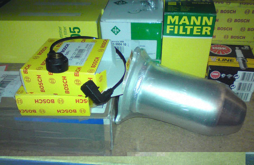

Jsem si udělal včera zase radost - digiklimu od Misulina (díky), vysoušeč klimy a snímače klepání.. jenom toho času na auto vůbec není :/

proč všeci kupujete novej vysoušeč? rozeber starej pak mi napiš
Re: Raisidlo - E38 750i
Historicky poprvé s Tebou nebudu v tomhle za jedno
.. Stojí to jen litr, důvod proč by se to mělo měnit tam je... ono to nepohlcuje pořád jako nový. Takhle asi - kde jsem to řešil, tam byl rozdíl, a lidi byli spokojení. Stejně mám vypuštěnou klimu, budu měnit ten chladič, tak proč to neudělat při jednom.. jasně že až to bude jezdit, tak bych se mohl vysrat na kuchání L předku kvůli vysoušeči a nechat plnit klimu zase
. Prostě udělám ted vše, a mám pokoj.

ja ti říkam rozdělej ten vysoušeč, ten puvodni
Dobře

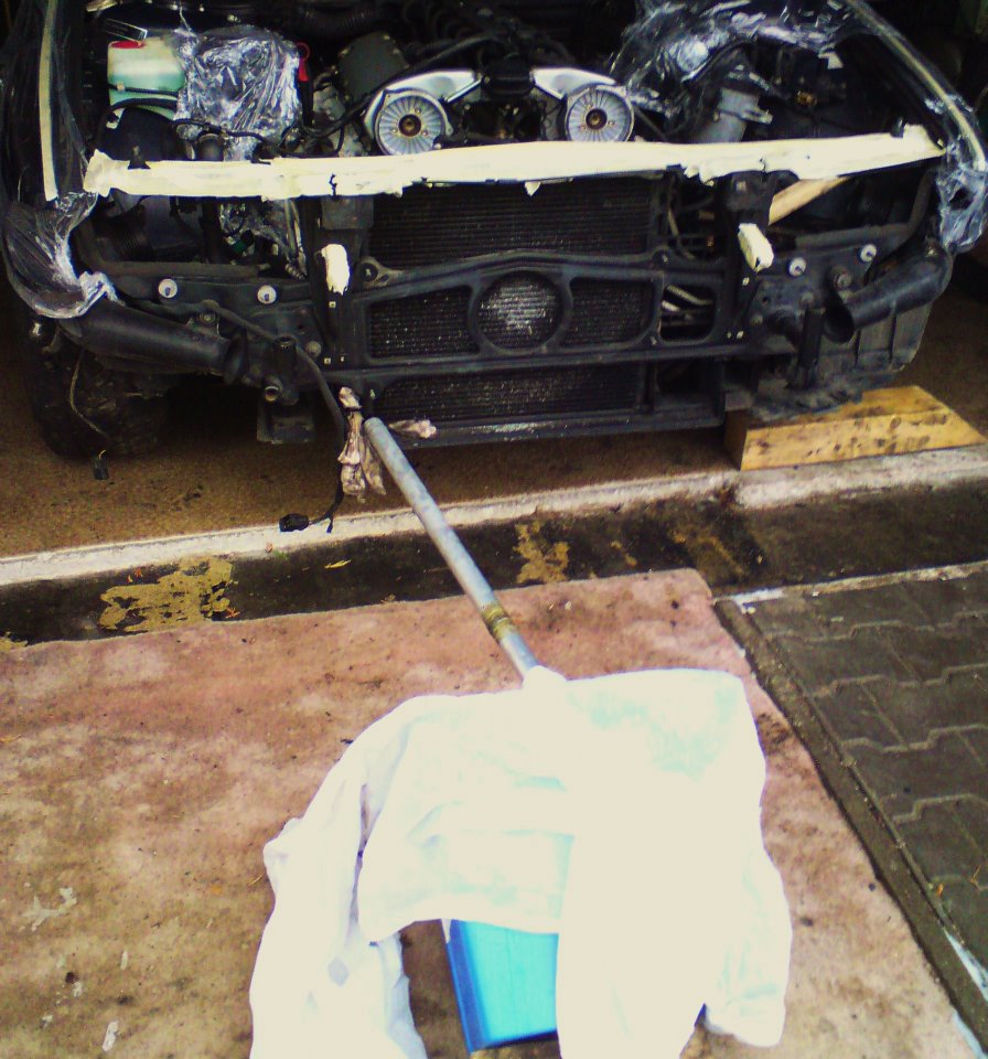

Vzhledem k tomu že jsem se stal ze studenta pracujícím člověkem tak času je ještě méně.. jako pracovní wagen se u mě ustálila Felda v Combiku, takže konečna snad trochu víc pohnu s Baworem. Po zdejším debatování o vypuštění klimy jsem to vyřešil následovně - a krom omrzlého trubky dokonce nic neprskalo ani neteklo:

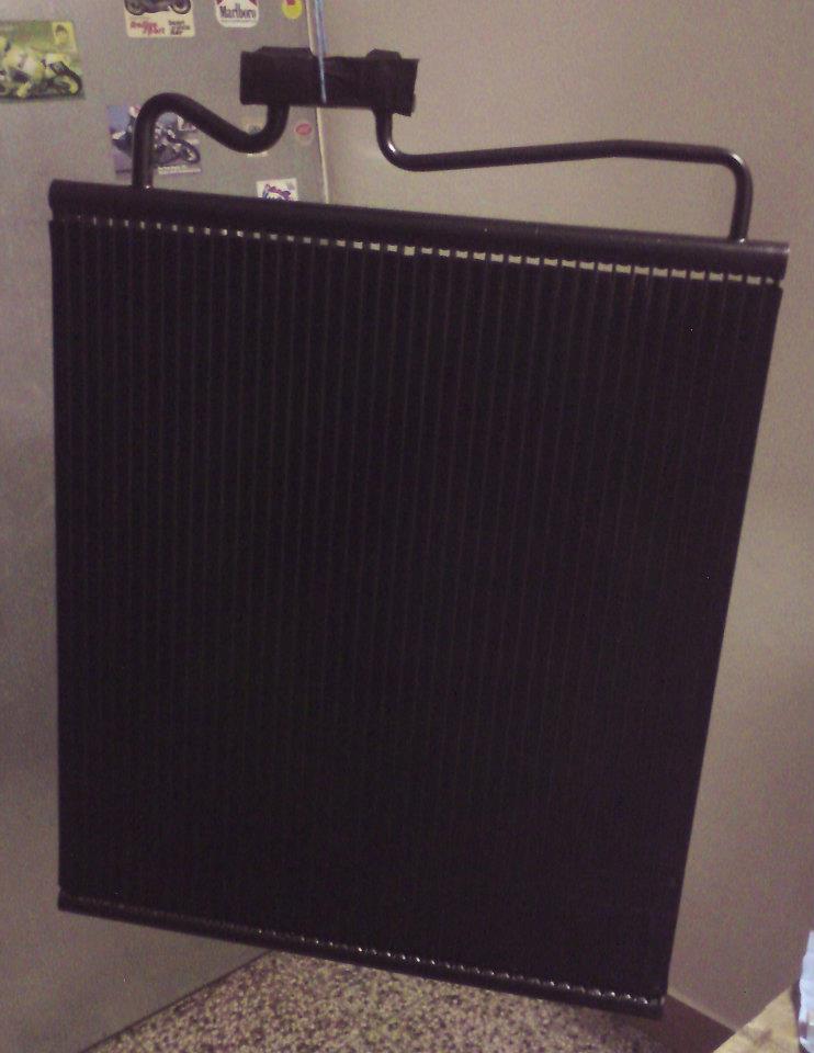

Nový chladič jsem rovnou cáknul do černé, skrz zpomalení oxidace -

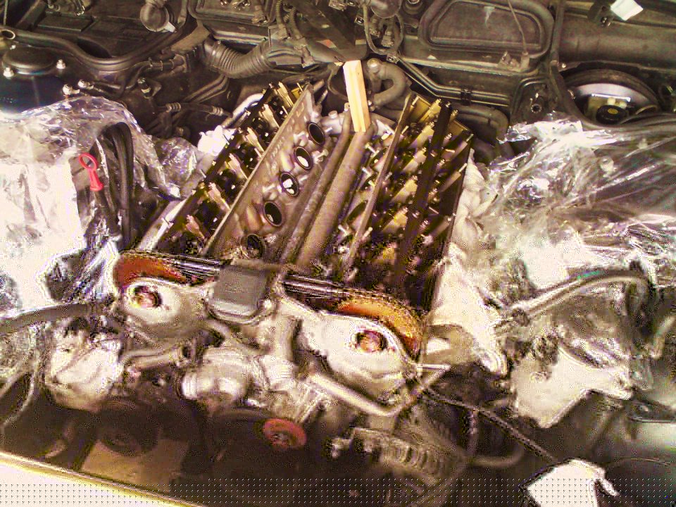

Rozkuchal jsem se na hlavy a víc už do palic rejpat nechci, možná prefentivně gufera ventilů, ale olej mi to nežralo vůbec, tak uvidíme dle času -
No a konečně jsem si udělal radost.. a něco zase nadělil motoru -

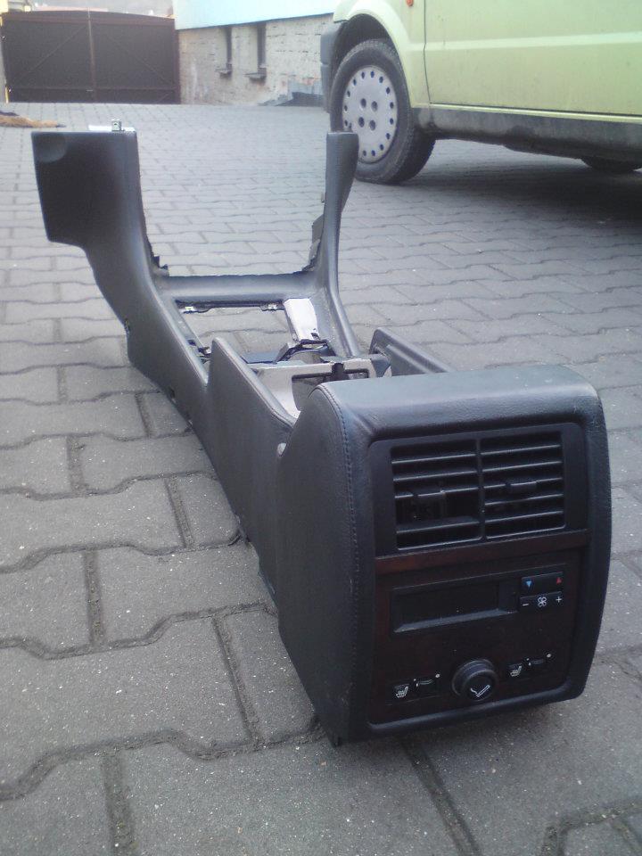

Mimo jiné jsem si sehnal origo longové lampičky na B-slopek (včetně tech "chňapek" na horní část, aby nemlátíla), vyjednal potažení stropnice a sloupků do černé alcantry a podobné pičovinky... v plánu mám objednávat nadále na motor, po laku vík ventilů začít dávat zpět dohromady palice, asi objednám nový nárazníky, kryty zrcátek apod a půjdou do laku.. no uvidíme.
