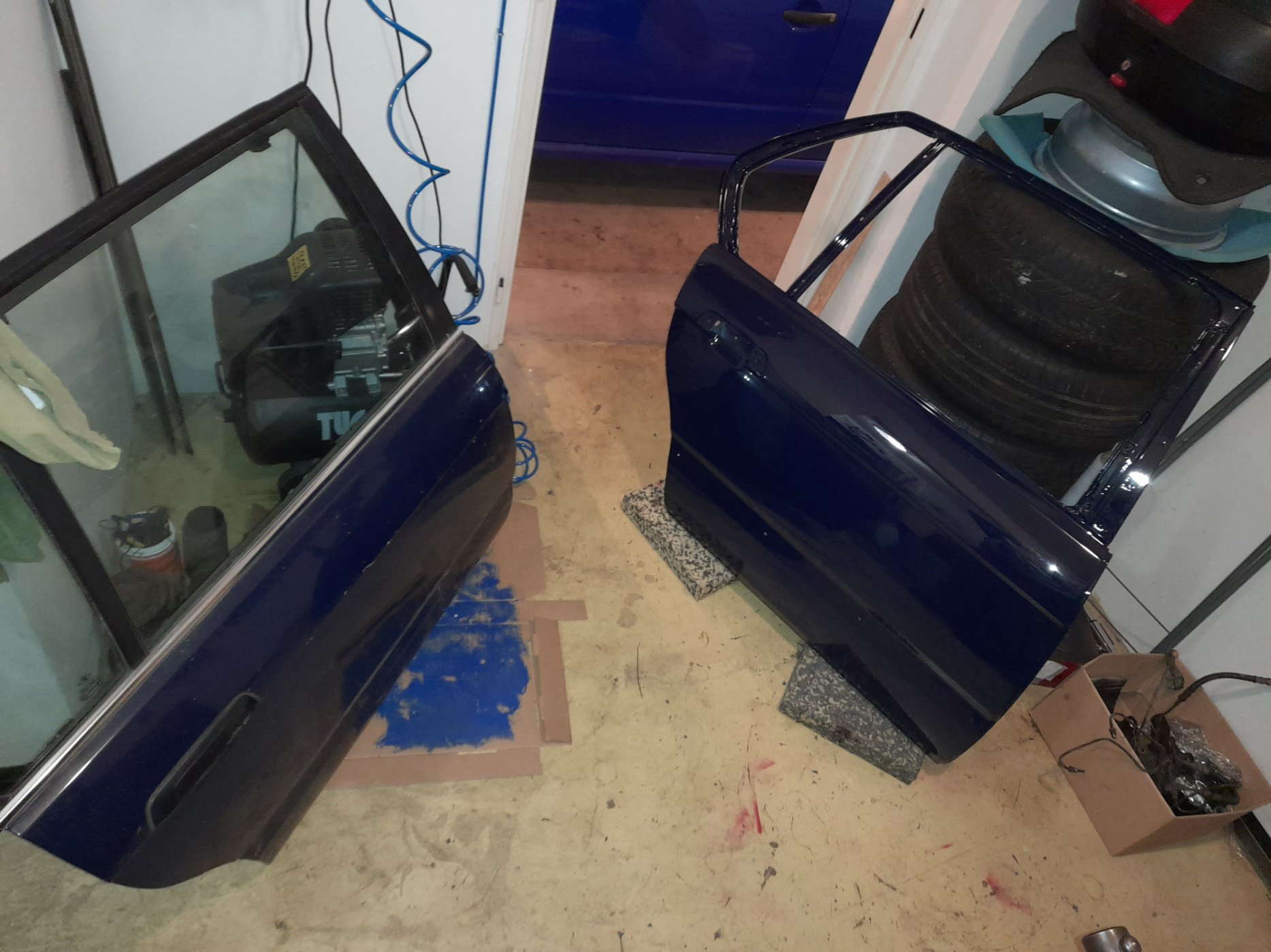

Zadní dveře jsou doma a začalo přestrájení. Jako asi největší oser vidím v tom gumovém těsnění v místě kolem zadního trojúhelníkového okna. Tam než jsem přišel na systém, tak to trvalo.
