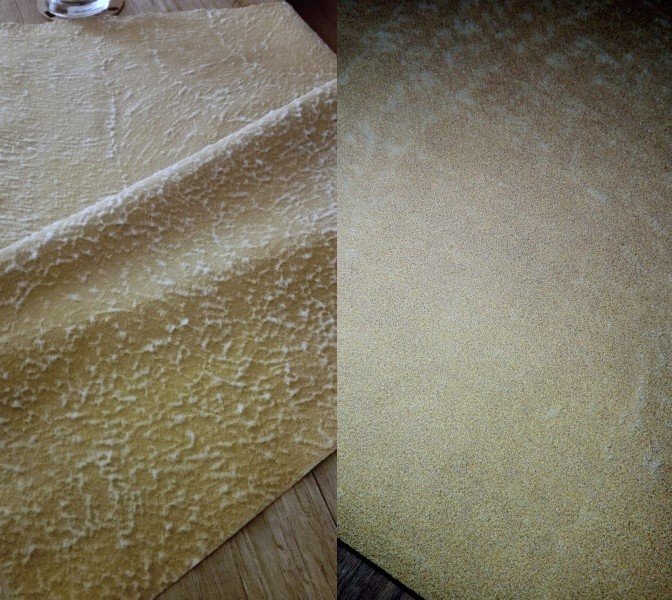

Dlouhé zimní večery a role alcantary uprostřed ložnice mě donutily konečně se dokopat k opravě stropnice.
Jak jsem psal, začalo to malou "bublinou" nad zadními sedadly, ale gravitace je svině a starý lepivý pozůstatek molitanu v E38 taky
Koncem loňského roku bylo dokonáno dílo zkázy a stal jsem se majitelem pravého baldachýnu
Naštěstí jsem měl v záloze longovou stropnici od Hermanna, kterou jsem od něj před pár lety dovezl. Díky tomu jsem mohl začít řešit celý problém, aniž bych sáhl na své auto. Koncem roku jsem tedy odvezl druhou stropnici a 2 metry alcantary čalouníkovi a čekal jsem co z toho vyleze.
Cca v půlce ledna mi zazvonil telefon s tím, že stropnice je hotová. Dovezl jsem ji tedy domů a řekl si, že teď to musí být rychlá akce, protože jsem nechtěl, aby se na nově očalouněnou stropnici zbytečně dlouho prášilo nebo se nějakým omylem zašpinila nebo poškodila.
Nejbezpečnější místo, kam jsem jí mohl dát je v autě na svém místě.
Začal jsem tedy rozebírat interiér, abych se dostal ke stropnici. Tzn. aby šlo vytáhnout stropici, musí se sundat A, B, C sloupky. Pro sundání B sloupků je potřeba sundat nejprve spodní část sloupku s dřevěnou lištou a kvůli nim je ještě potřeba sundat plastové nášlapové lišty. No a samozřejmě sametky ze všech dveří. Dále jsem mohl pokračovat se stropními madly, clonítky, světýky atd. Všechno jsem bezpečně uložil do kufru a mohl jsem se vrhnout na stropnici.
Jsem moc rád, že mám verzi long, protože těch pár centimetrů navíc mi hodně ulehčilo práci. Stačilo vytáhnout zadní sedák, zadní bočnice, přední hlavové opěrky a sklopit přední sedadla. Když jsem viděl vše v jedné rovině, tak jsem se trochu zhrozil, jestli nebude překážet zadní monitor, ale naštěstí to bylo v pohodě. Stropnice byla za pár vteřin venku.

"Naštěstí" se nějak seběhlo, že jsem měl volný sobotní večer, takže jsem šel spát o půl 3 ráno. Ale šel jsem spát s pocitem, že stropnice je komplet hotová
Začátkem všeho bylo stržení staré látky a čištění podkladových ploch. Doporučuji všem to nedělat doma
Začal jsem B sloupky, které se zdály jednodušší, ale přece jen nebylo úplně jednoduché se poprat s otvory na pásy, viz poddajnost alcantary níže v poznatcích.
Ale zpět ke sloupkům. B sloupky byly úspěšně hotové a na svém místě, proto přišla řada na ty Céčkové. Dlouhá obvodová hrana, ostré úhly, profilovaný vnitřní otvov, nic jednoduchého, ale nakonec se i tyto dva kousky povedly podle mých představ.
Jeden můj sloupek měl ulomenou packu pro přišroubování, takže jsem sáhl do zásob a vytáhl kryt sloupku od Hermanna, který byl v pořádku.
Tady si dovolím malou vsuvku... Měl jsem celkem troje sloupky (moje, Hermannovy a ze 750i, kterou jsem kdysi rozebíral na díly) a zjistil jsem, že ty nejstarší z roku 1996 jsou jen samotný kryt, zatímco moje 1998 a Hermannovy 2000 už mají kryty podlepené tlustou odhlučňovací hmotou. Něco na způsob molitanu, ale mnohem hutnější. Takže pokud by někdo z nějakého důvodu měnil kryty C sloupků, určitě bych volil ty novější s odhlučněním
Čtyři sloupky hotové a mohlo se skládat. Tzn. nasadit sametky kolem dveří, které plní i funkci uchycení stropnice a všech 6 sloupků, vrátit bočnice zadních sedadel, nacvaknout a přišroubovat zadní nášlapové lišty, zapojit a nacvaknout zadní sedák.
