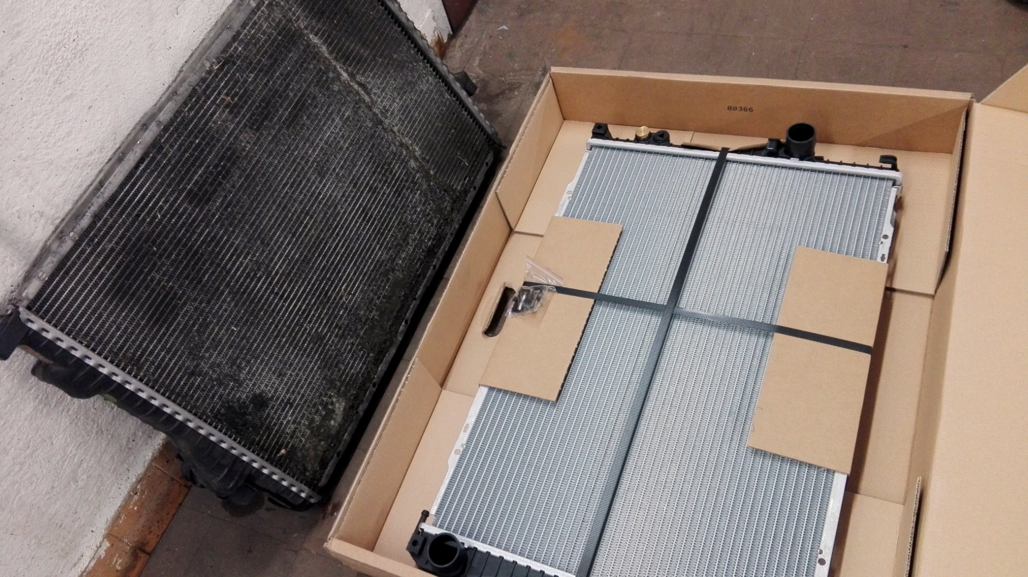

Jak už to bývá, když se má něco posrat, posere se to v tu nejméně vhodnou dobu. Loni jsem vyměnil expanzku a letos přišla řada na chladič.
Víkend před odjezdem jsem jezdil sedmičkou a zpozoroval jsem, že na řidičově straně pod přírubou s hadicí netěsní úplně spoj chladiče plast/hliník. Nic extrémního to nebylo, ale věděl jsem, že je jen otázka času, kdy to povolí víc. Prozatím se to ve spoji "jen" rosilo a byl cítit frydex.
Hned začátkem týdne jsem začal řešit nový chladič NISSENS přes RALL s tím, že buď si najdu čas na výměnu ještě do konce týdne nebo pojede nový chladič se mnou v kufru a bude se měnit na cestě až v případě nouze. Jenže RALL, i když měli chladič skladem, nebyl schopen zboží dodat. Prý to byl poslední kus, který nemůžou najít ve skladu a další NISSENS objednat neumí. Toto čekání mě zdrželo natolik, že jsem vyrazil na cestu bez něj :roll:.

Skončili jsme celkem brzo, proto jsme se rozhodli podívat ještě do centra města, kde jsme nikdo z nás ještě nebyl. Zadali jsme do navigace od oka střed starého města a vydali se na cestu. Po asi půl hodině v městské špičce jsme se doskákali kolonami až do středu centra, kde jsme využili podzemní parkoviště. No parkoviště... ono to bylo asi spíš odkladiště městských mini vozítek. Měl jsem co dělat se svým longem, abych se tam vytočil, natož zaparkoval. Jenže po vystoupení z auta mě polil studený pot... Více než 30° vedro a kolony neudělaly 20 let starému chladiči dobře. Z pod kapoty jsem slyšel silné syčení a z pod auta už tekl potůček vody :o.
Otevřel jsem kapotu a z chladiče gejzír :lol: :lol: :lol:. Z místa, které v ČR jen rosilo, najednou tryskala pára a voda. Takže už jsem viděl scénaře, jak se domů svezu e92 a potom pojedu s novým chladičem vlakem zpět do Mnichova :D.

Z města jsme se vrátili po 2h a asi tušíte, že motor nebyl o moc chladnější, než když jsem odcházel :). Voda ještě tlakovala, ale nakonec se podařilo víčko otevřít a dolít destilovanou vodu. Překvapilo mě, že i přes hrozivě vypadající situaci, jsem dolil jen 1 litr. To mě utvrdilo, že E38 jen tak něco nezastaví a že se můžeme vydat na cestu domů. Hlavní bylo se vymotat z centra a dostat se na dálnici, kde už bude chlazení v pohodě a chladič nebude vystaven takovému tlaku.

No a chladič? Po příjezdu jsem ho objednal z Granexu. Skladem měli několik kusů a měl jsem ho druhý den u sebe. Že já ho nevzal rovnou zde...
Výměna byla celkem rychlovka. Vzhledem k tomu, že jsem loni měnil expanzku, tak na mě ani nečekalo několik kilo listí a bordelu. Ale i tak je rozdíl starý vs. nový celkem razantní :). Akorát jsem při výměně zjistil, že kdo ví jak dlouho jezdím s ulomeným hrdlem pod horní hadicí. Plastová příruba zustala hezky v hadici a po vytáhnutí se rozpadla na 4 kusy :).
