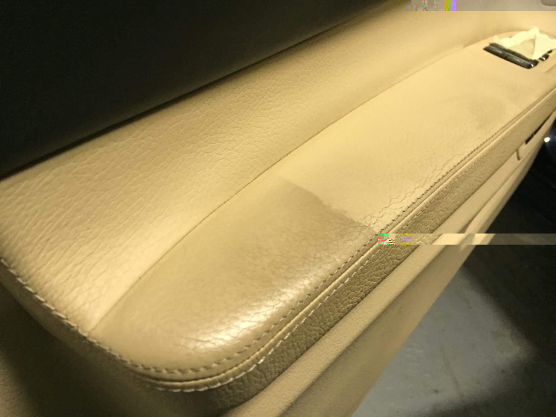

Fota budou za chvíli, ale na nich to vypadá skvěle :)
stříkal jsem přímo na kůži, pak pořádně rozetřel měkkým kartáčkem, nakonec vytřel hadrem, počkal až to uschne a nanesl sealant... imho kůže je snad fakt hebčí po použití čehokoliv obyčejného, třeba od sonaxu...za mě ne e....

Sorry, ale to jsi asi použil špatnou techniku. Viz fota, když jsem cistil místní F01..
Popraskani bohužel vyleze, ale stejně to dle mě vypadá líp než špinavý :D a na fotkách od tebe to vypadá moc dobře

Tady je videt, ze to neni vycistene do hloubky. I na jinych fotkach to tomu nasvedcuje. Byt tebou, tak si vyhlidnu maly testovaci kousek a jeste jednou to zkusim a trochu pritlacim na kartacek...ne celou plochou ale jen ruzkem kartacku. Uvidis, ze to jde vycistit fakt dobre. I to, ze jsi mel cele auto za 1,5 hod je rekl bych moc rychle, takze jsi se nemohl povenovat vsem zahybum individualne :)
Ty prasklinky, co jsou na nekterych fotkach vyrazne, lze malinko zaretusovat, ale to chce odvahu a cvik a mit tu barvu trochu rozpustenou. Ty praskliny se pak "zamaznou" a je to pak trochu lepsi. Ve tvem pripade bych to ale asi nezkousel, protoze stav kuze mas opravdu velmi dobry na ty leta a radeji bych tedy neexperimentoval. Kdyz se to prezene a barva se rozpusti moc, tak uz je to hure vratny proces. Pokud bys to chtel dokonale, musel bys to nabarvit.
To madlo ridice je otazka, jestli by to jeste slo vylepsit, tipuju ze jo. Je uz pomerne dost spinave, mozna osoupane, takze tam bych to s tou delsi aplikaci a rozmazanim barvy vyzkousel, protoze tam uz tak rikajic neni moc co zkazit.

Zkusil jsem vzít zubní kartáček, jemný od curaproxu, vzal jsem znovu to madlo, pořádně, žádná špína, není tam prostě barva, zkusil jsem jiná místa která se zdála špinavá, nulový výsledek.... čistí to asi jako běžné prostředky...možná že na černé kůži by to vypadlo lépe, ale s tou béžovou to prakticky nic nedělá, zblízka prostě místy vidím ty tečky v pórech, šudlám to jemně, silně...nic :) to madlo zkusím někdy obarvit, se zbytkem mohu klidně žít.
