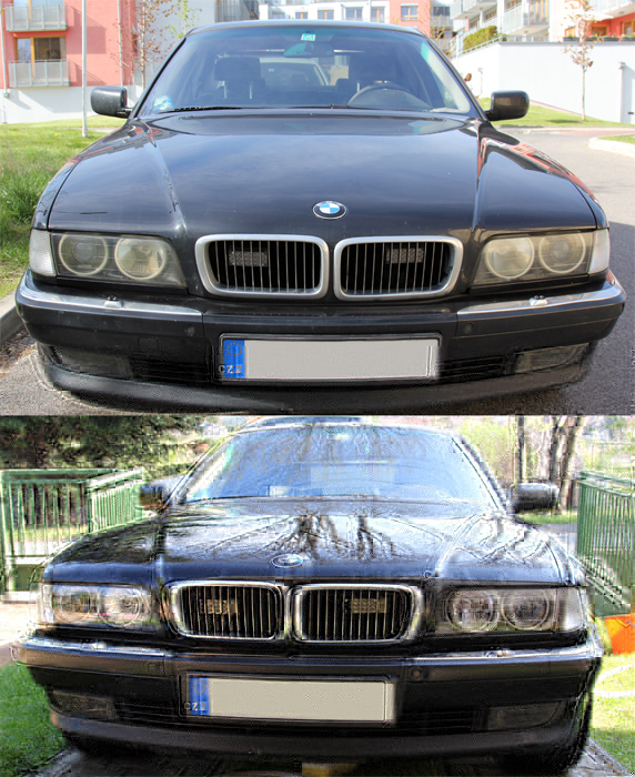

tak tak, dřív bixenony neznali, i když ja mam v dalkach HID sadu a taky si nemužu stěžovat, bixenony bych radši, ale davat do světel desítku se mi moc nechce.
Hugo
- Příspěvky: 611
- Registrován: ned říj 26, 2008 10:58 am
Re: Fishmaker - e38 74OiA LPG - zase POLADĚNO

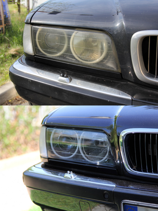

ty vnitrky staci rozlestit, je to jen plast....ja jich lestil rucne, prokuklo to asi tak o 95%.... doporučuju koupit ty vnitřky...ano stojí to nesmysl (2500,-/ks) ... ale je to potřeba![]()
- Příspěvky: 2164
Re: Fishmaker - e38 74OiA LPG - nový bomba světla
Hugo : ty vnitřky nerozleštíš v 80% případů...mám je v kufru klidně ukážu na Texacu kdo bude chtít...ten plast je rozpraskanej vevnitř...takže bude STEJNĚ HNUSNEJ
... prostě už je to starý...
Ještě jednou....rozdíl který vidíte i cítíte

Libovka!! Je to strašný rozdíl ty moje byly taky zažloutlé a hodně to kazilo ted jsou po rozleštěné a libovka!! Mohu hodit i foto.
- fivajs
- Příspěvky: 1238
- Bydliště: Chomutov
90% všech E38 má přední světla zažloutlý. Fishmaker přidal autu hoooodně na vzhledu. 100bodů do Prahy

Ještě mě napadlo - funguje tomu naklápění?
- Příspěvky: 2630
to naklápění s tím nemá nic společnýho
- Příspěvky: 2164
ano...naklápění funguje
jen pro info...někdo to má zažloutlý...to by se asi dalo "vyčistit"...ale někdo to bude mít třeba jako já...ten plast je vevnitř rozpraskanej...jsou tam vlasový trhlinky...a to se prostě vyčistit NEDÁ !! takže u mě by čištění nepomohlo...
- scorpion
- Příspěvky: 1452
jo jo to každopádně později jsem si všiml že jsi to tam někde psal
jinak LUXUS!!! moc moc to tomu přidalo
u mě zatím pomohlo rozleštění a ted už čekají nové skla
Na naklápění to nemá vliv, ta bixenonová čočka je umístěna ve stejných bodech jako originální... s menším adaptérem
Jediné co je, tak ten bixenon je trošku větší, takže se může stávat, že při tom servisním pohybu dolů a nahoru se čočka opře o obal, pak ten krokový motor tak na vteřinku zavrčí, ale na funkci to nemá vliv. Musím ale říct, že předfaceliftové světla jsou uvnitř vyřešené lépe z hlediska trvanlivosti. U face soudruzi udělali pár změn - světla jdou sice snadněji rozebrat, ale podle mě ty řešení nejsou moc dobrá. Konkrétně například uchycení krokového motoru k držáku parabol. Na druhou stranu mi přijde, že štelovací tyčky vydrží více u face, i Fishmaker je měl polámané.
