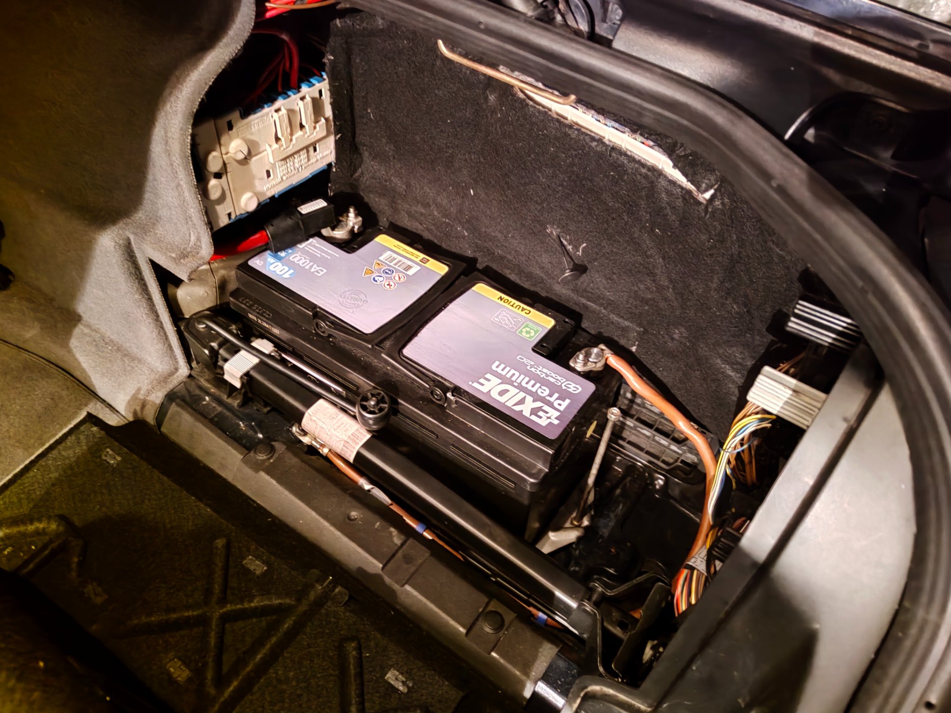

Skoro po roce menší aktualizace...

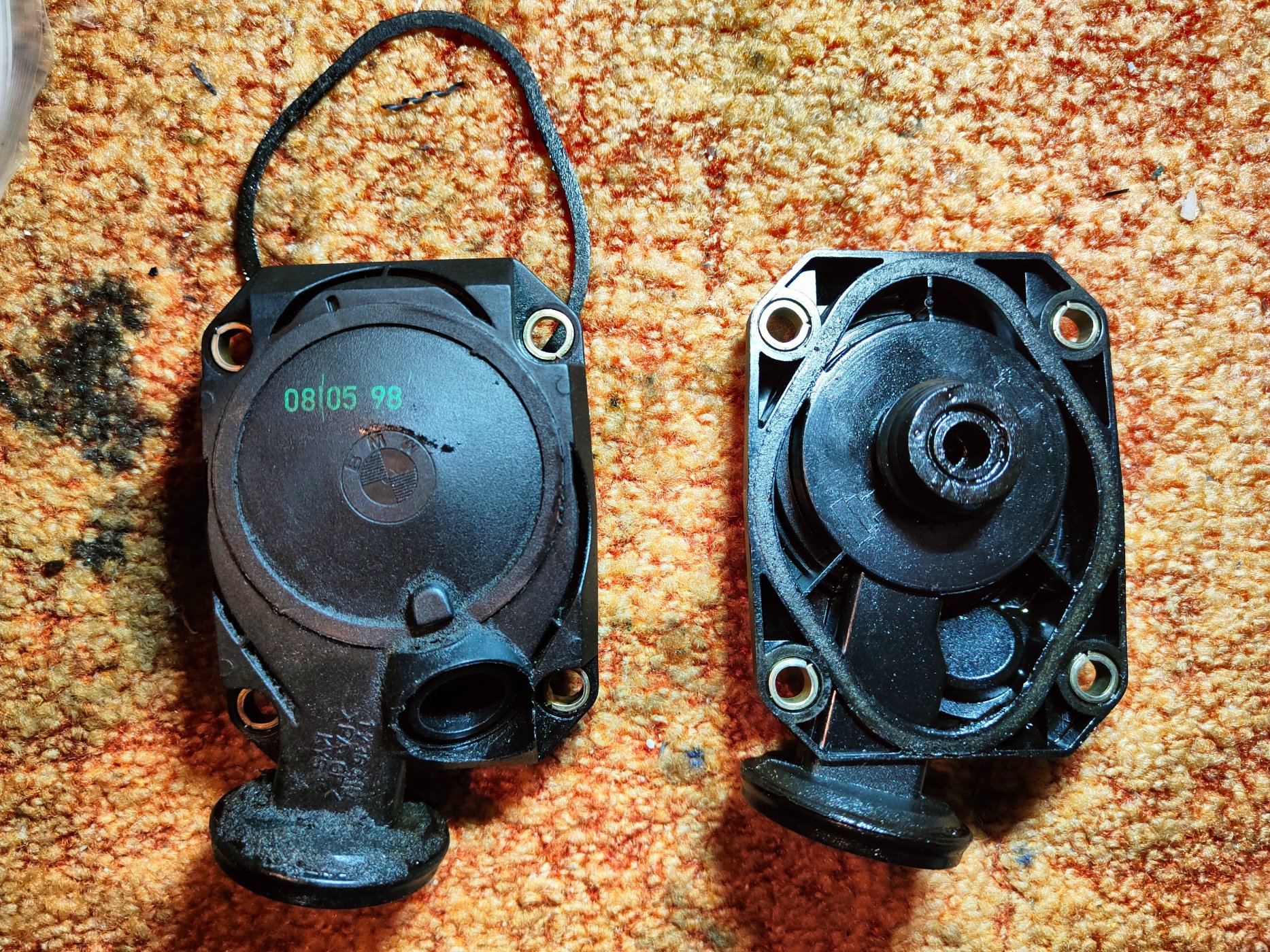

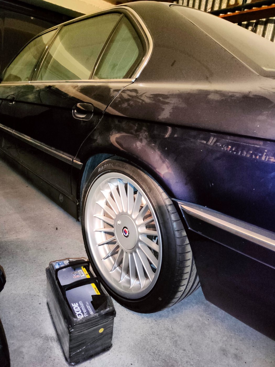

Po skoro roce stání v nové garáži jsem se konečně dokopal dopřát autu dvě věci, které mám od loňska na seznamu. A to je nová baterie + separátory oleje.
Po 12 letech jsem vyměnil Vartu 110Ah za Exide 100Ah. A věřím, že bude zase na hezkých pár let klid. Myslím, že Varta sloužila věrně a bezchybně úctyhodnou dobu, ale už odešla na zasloužený odpočinek do sběrných surovin, kde jsem za ní ještě dostal pár kaček.

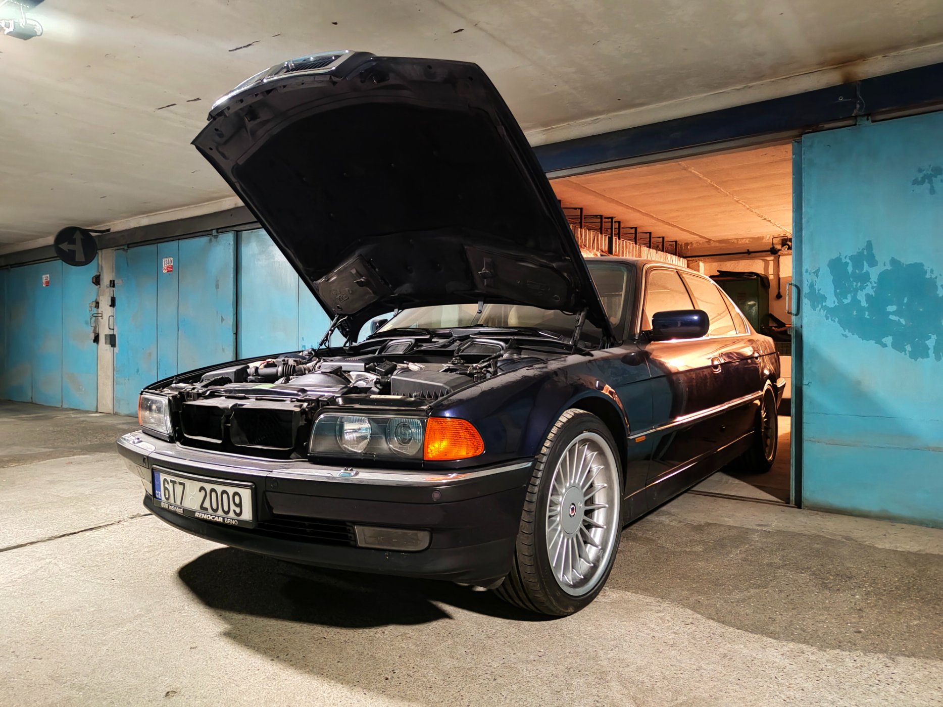

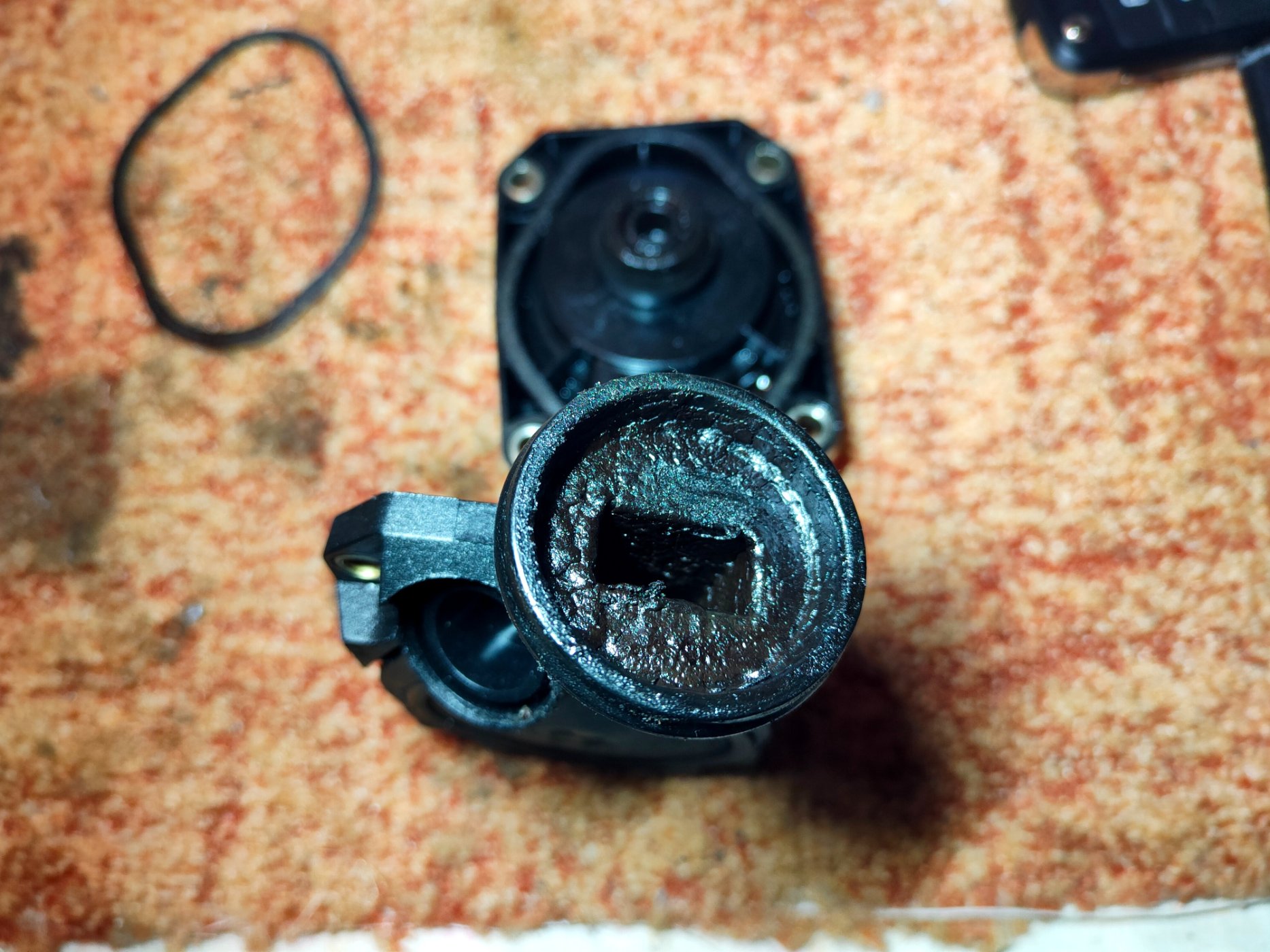

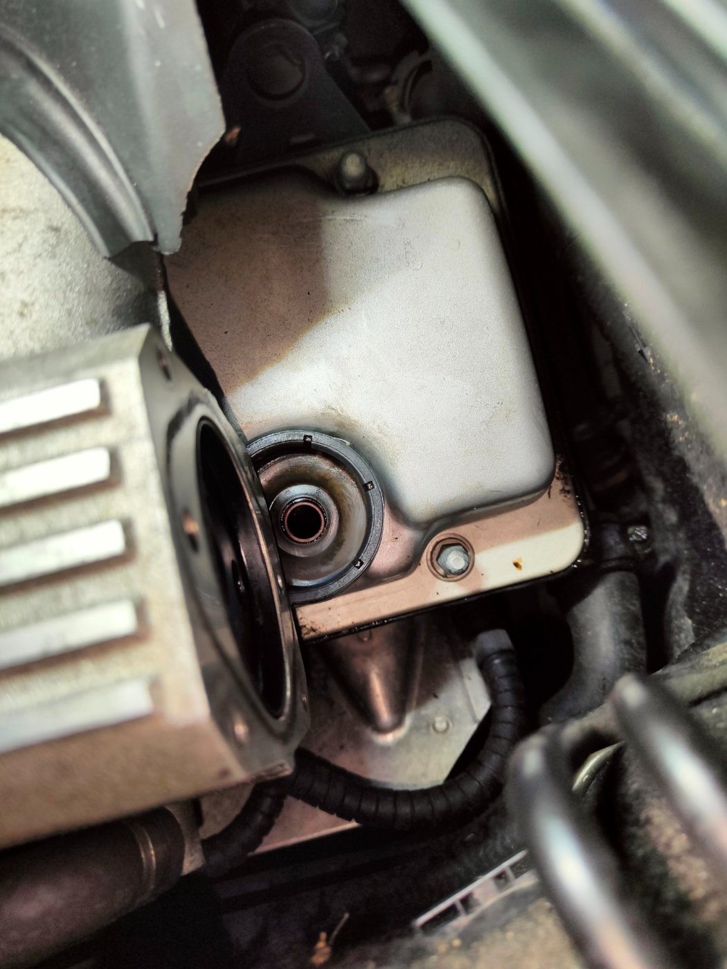

Druhá výměna proběhla o pár metrů více vepředu, pod kapotou. Ani nevím, jestli se mám chlubit nebo spíš prásknout, ale poprvé jsem vyměnil separátory oleje. A to jen díky tomu, že jeden už netěsnil jako za mlada a začal pískat.
A tím poprvé, myslím opravdu poprvé. Protože na nich byl vyražen rok 1998
A už podle toho taky vypadaly. Takže si ani nechci domýšlet, jak fungovaly...
Při koupi nových jsem se dočetl, že interval výměny je každých 60000 km nebo 3 roky. Takže jsem to přetáhl jen o kousek
Naštěstí vše kolem nich i pod nimi bylo čisté a výměna nebyla složitá. Teda pokud pominu fakt, že řidičova strana trvala 10 minut a spolujezdec asi 2 hodiny, protože přímo za separátorem vede hlavní kabelový svazek k motoru...
Takže jsem zavzpomínal všechny hlášky z legendární opravy traktoru Lakatoše. Ani očko nenasadíš...
