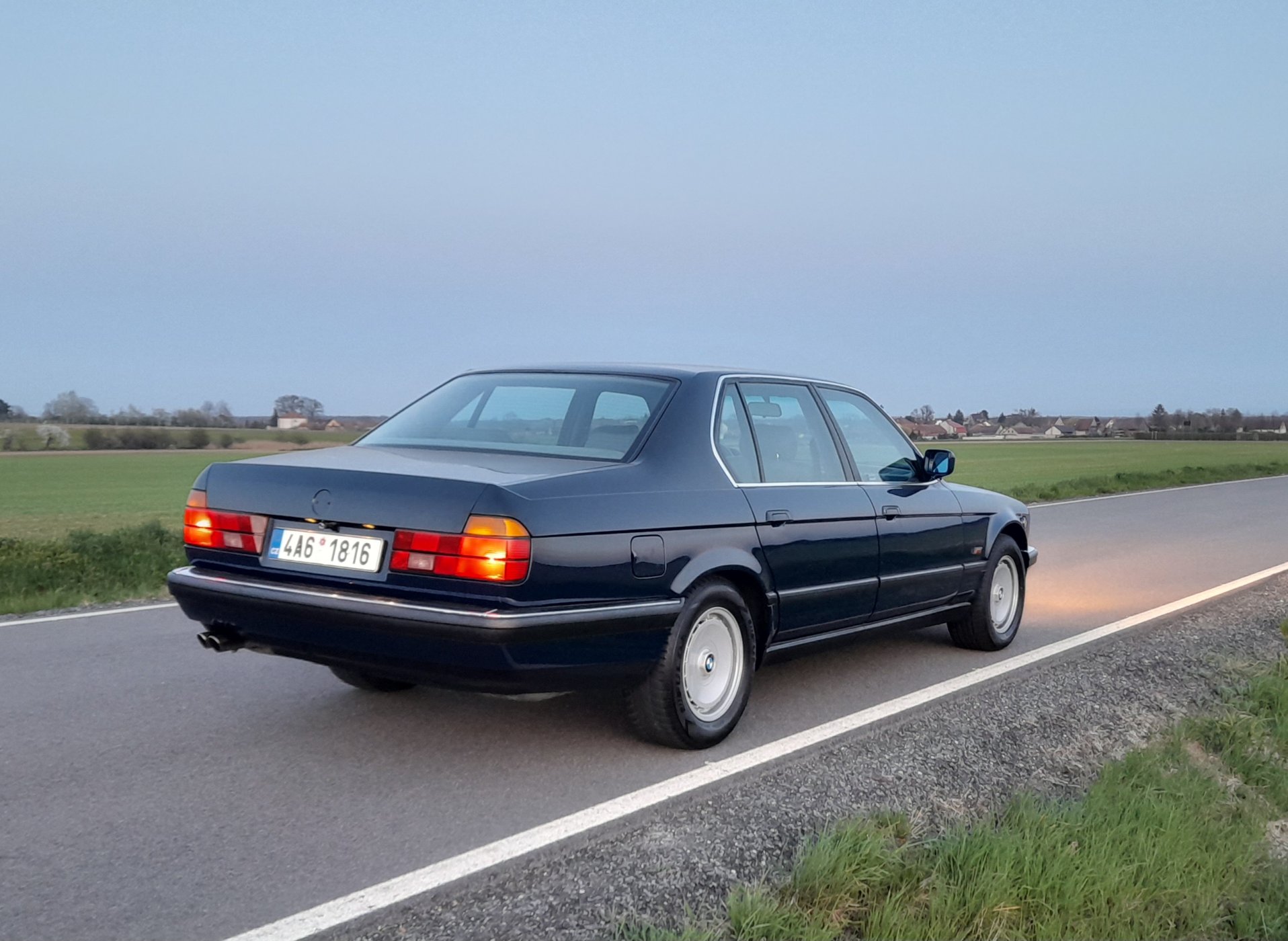

V sobotu proběhla zkušební jízda.
Udělat tu hlavu se ve finále vyplatilo i z hlediska výkonu motoru. Řekl bych, že ve spodním a středním pásmu otáček je teď motor silnější a pružnější. Zkrátka a dobře to jede dobře
Zadní repasované tlumiče s novými koulemi fungují také velice dobře. Zadek je teď takový jistě měkký. Pohodlně houpe, ale v zatáčkách je jistý, bez výrazného naklánění a krásně drží stopu.
Každopádně to ještě chce udělat servis převodovky v podobě výměny oleje a go samosvorneho diferenciálu, který už fakt hučí. Otázka jestli je vůbec go možná. Zatím jsem to zjišťoval jen zběžně a hučení je prý vůlí v zubech, což už asi moc vyřešit nejde.
A taky jsem přišel na nefunkční pomocné vodní čerpadlo topení. To je ve finále maličkost. Hlavně už nešlo celé roky, ale s tím, jak se auto používá, tak jsem si toho ani nevšiml.

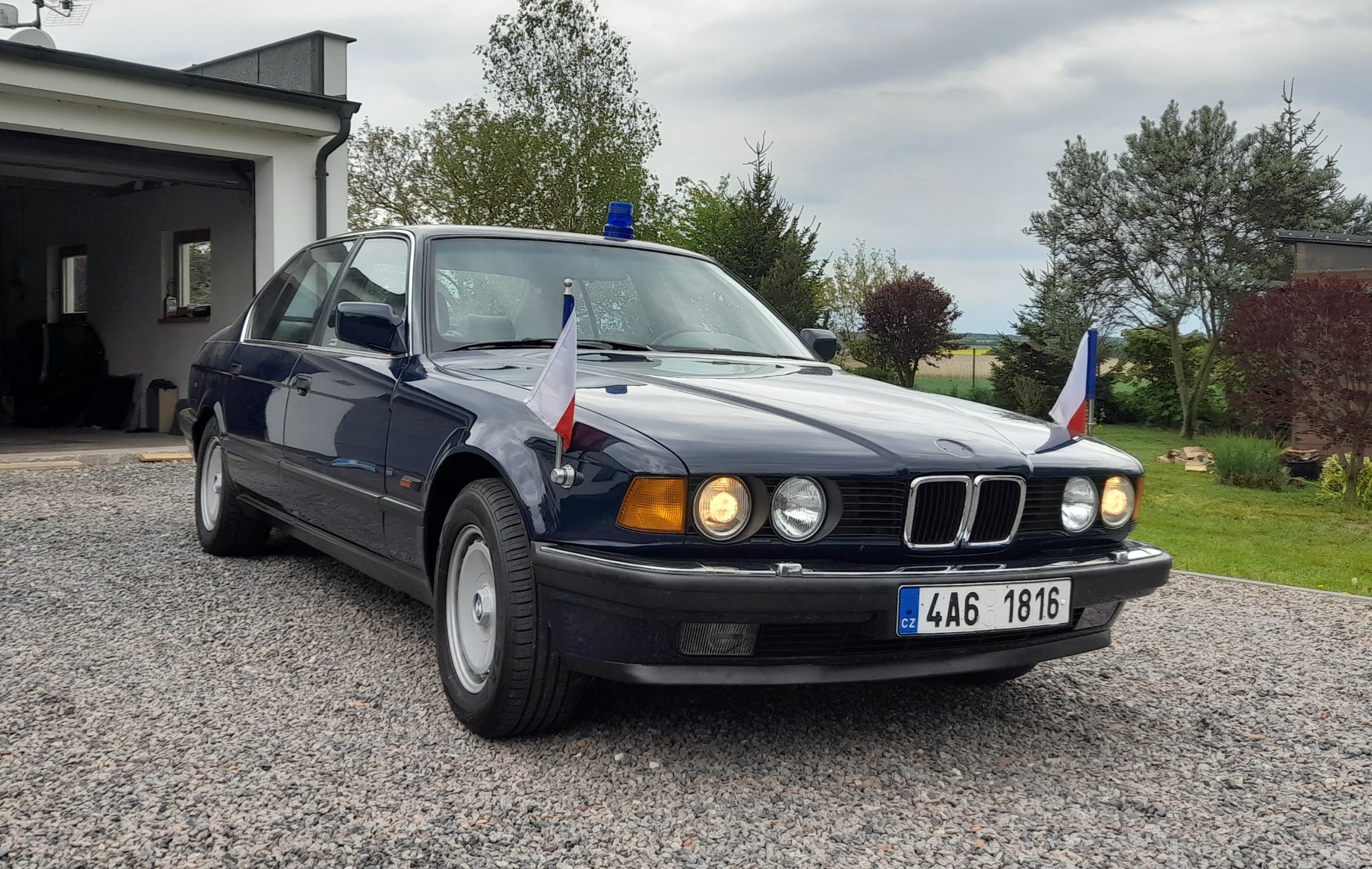

O víkendu byly nasazeny vládní doplňky ve formě vlajek a modrého majáku, který je mimochodem originál Tesla pro bezpečnostní sbory.
Hlavne neprepalit zacatek
Hezky to mas
Paráda, maká to dobře, nebo se objevila nějaká dětská (stařecká) nemoc? Mě vždycky až děsí, pokud na autě děláš nějakej velkej servis a hned na poprvé všechno funguje. Pokud je tam nějaká maličká chybička, je to takový přirozenější
