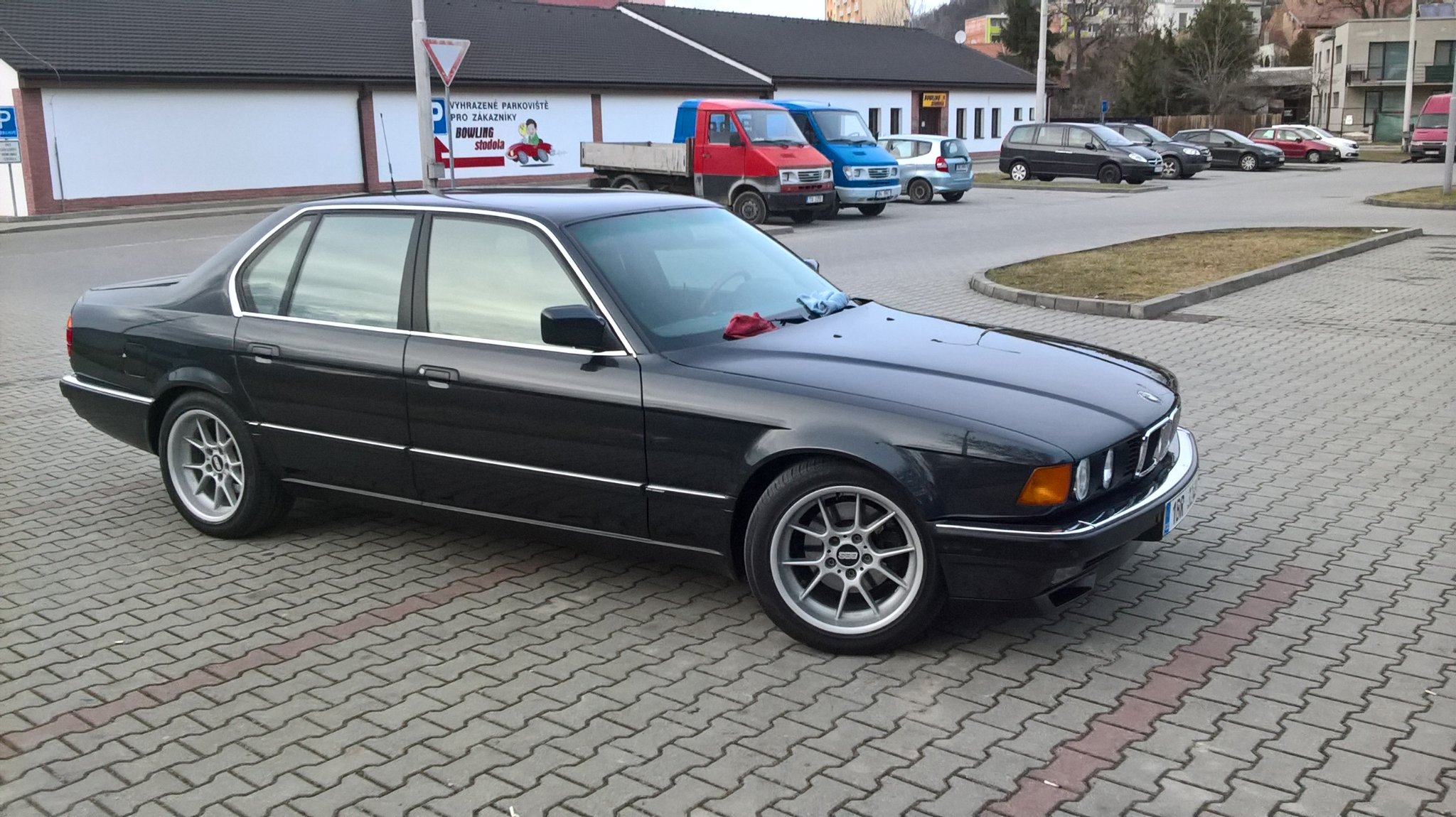

vypadaj pekne! ale za me maji moc moderni design, na e32ojku, ale hlavni je ze ty jsi z nich nadsenej..)
e46 330i EX, e34 ///M5 EX, e91 320d Mpaket EX |…| e38 740iA & e30 325i Cabrio Mtech II & Kia Ceed SW & Iveco Daily 35S13
Je to hezké,ale můj šálek kávy to není. Na druhou stranu to je zase zajímavá a málo vydána kombinace, takže proč ne
- Příspěvky: 448
Těsně před koupí těchto RK, mi utekly RC 090, asi o hodinu. Asi to byl osud. Stejně jsem nejvíc toužil po RKčkách.
Kola jsou v krásném stavu. Jsou kompletně zrenovovaná, rovná a byla za normální cenu, tzn. ani levná, ale ani zas tak drahá, a to i přes to, že jsem pro ně jel 320km. Z toho mám radost, protože je stačilo jenom nazout a nasadit. Žádné renovování a lítání kolem toho.
Hledal jsem nějaké info k tomuto modelu od BBS a poprvé se objevily v katalogu 1999. Na samotných kolech mám vyražený rok 1998 (2x) a 1999 (2x).
Jak bylo řečeno. Je to neobvyklá kombinace a mě se líbí. Neřekl bych, že e32 působí tak starým dojmem, aby na ní tyhle kola neseděla. Naopak bych řekl, že to e32jku docela omladilo a zmodernizovalo. Sám jsem měl obavu, jestli nebudou vypadat příliš sportovně, ale v kombinaci s vyšším profilem působí spíš luxusnějším dojmem a jsou to docela lehká kola. Když jsem je poprvé zvedl, tak mě ta váha příjemně překvapila.

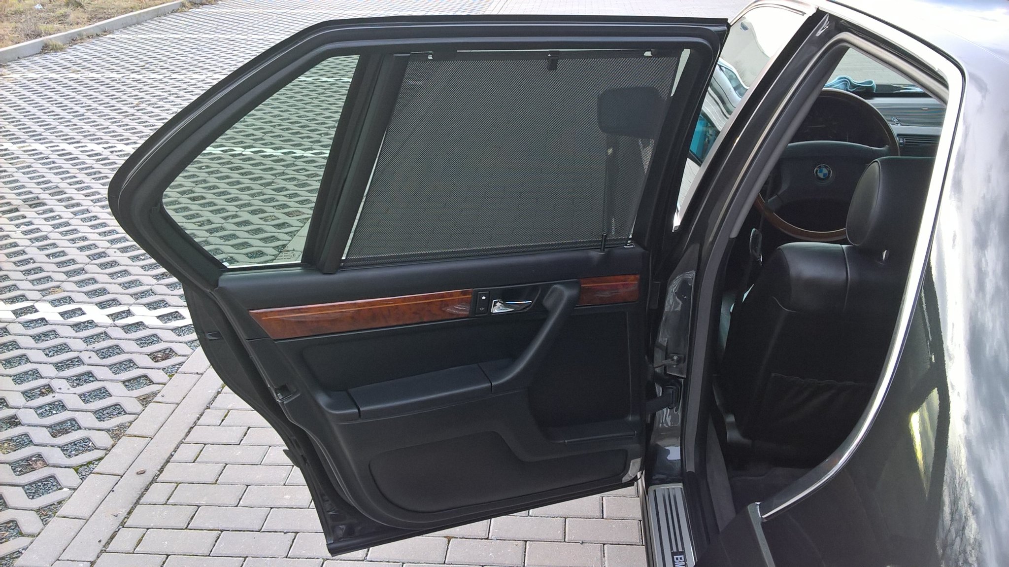

Dneska jsem namontoval chybějící levou zadní roletku, takže mám v autě zase o něco větší tmu
No co se týče celkoveho stavu roletek, tak pořád chybí zadní trojúhelníčky, zadní roleta přeskakuje, ale to budu řešit zase někdy v budoucnu. Tu boční jsem chtěl doplnit hlavně, takže radost

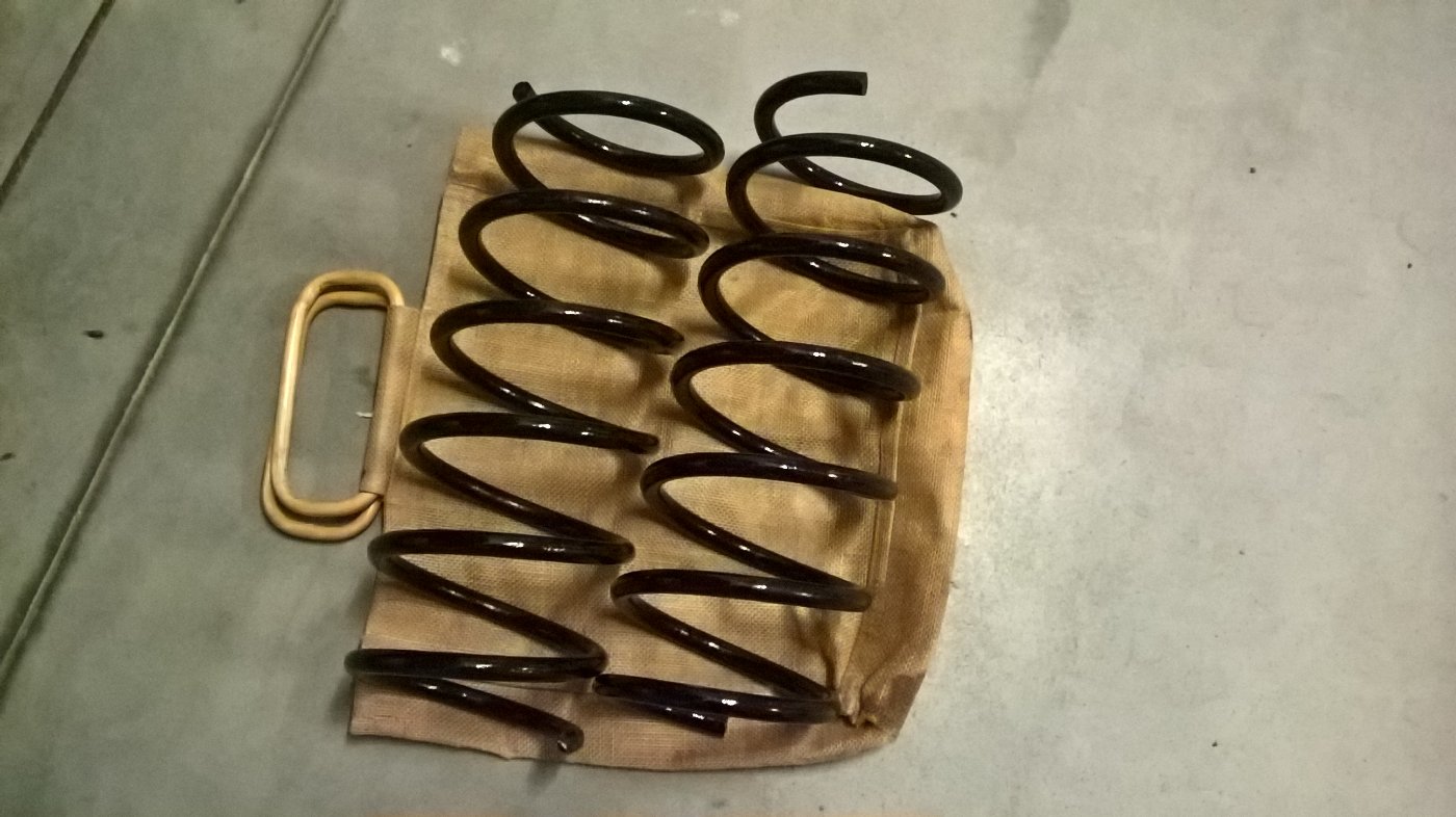

Podařilo se mi sehnat origo pružiny ze 740. Opískovány, nalakovány a připraveny na montáž.
Koupil jsem i ty horní gumove misky.
Moc hezké
. Čím jsi lakoval pružiny?
