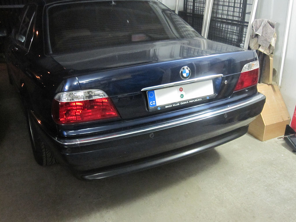

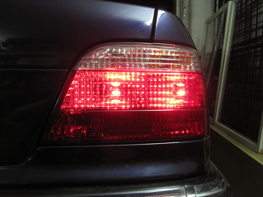

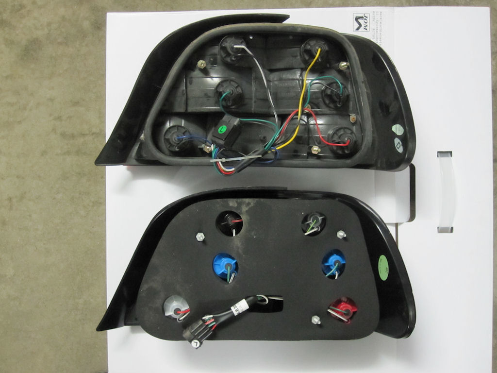

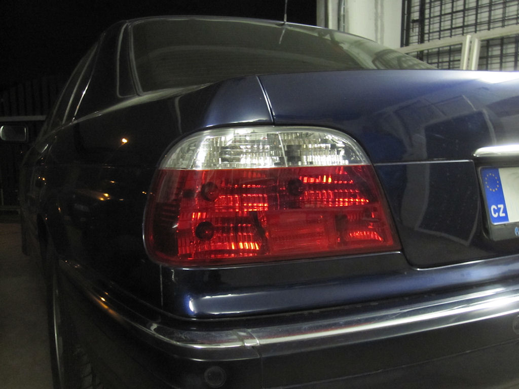

O světlech z Kelly samozřejmě vím, jenomže ta stojí 6.000,- bez objímek a 12.500,- s objímkami. Já dal za tyto kompletní lampy včetně všech žárovek 2.300,-....

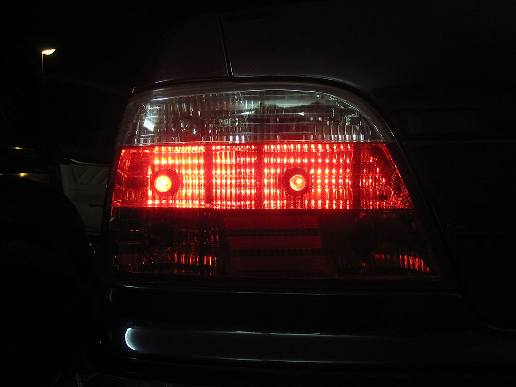

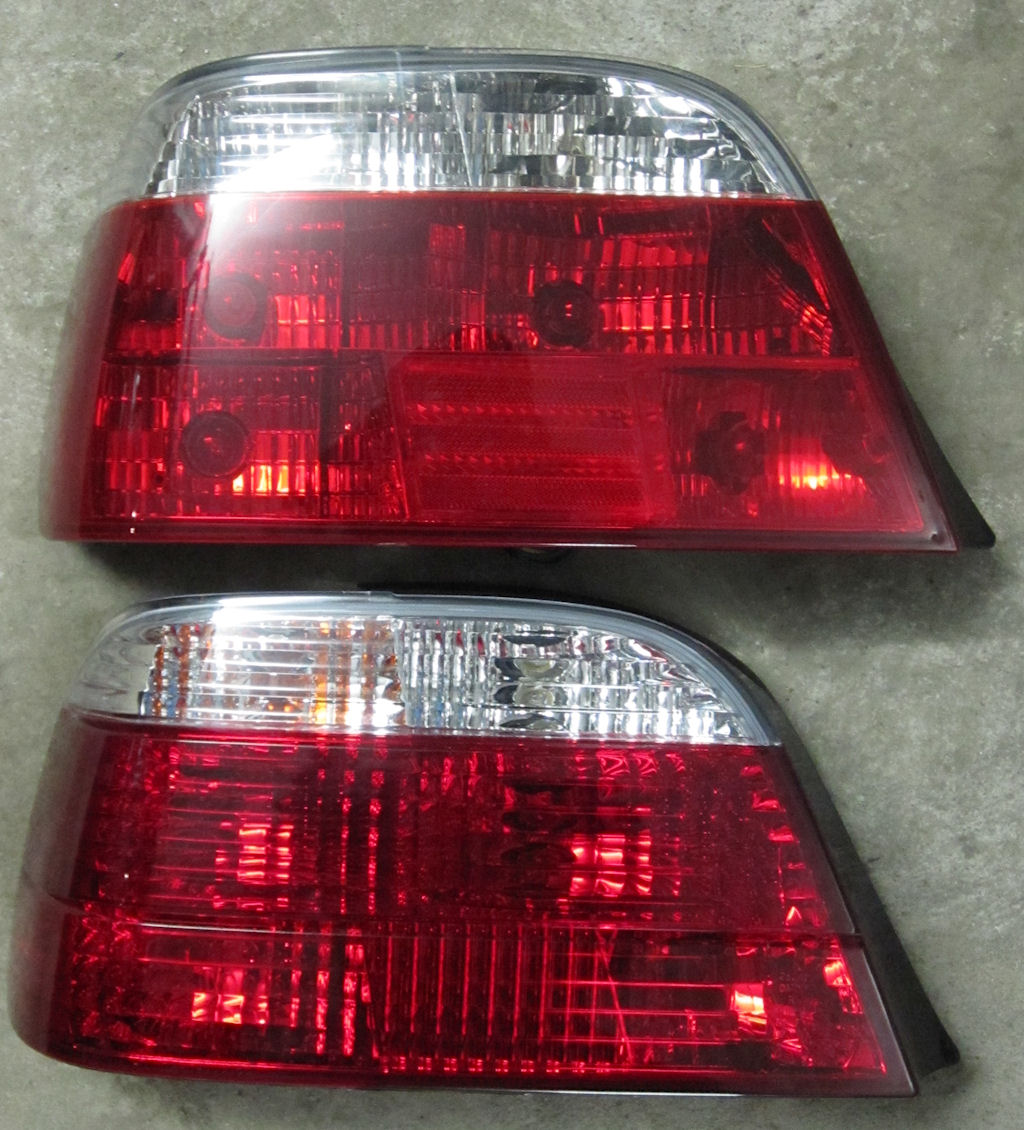

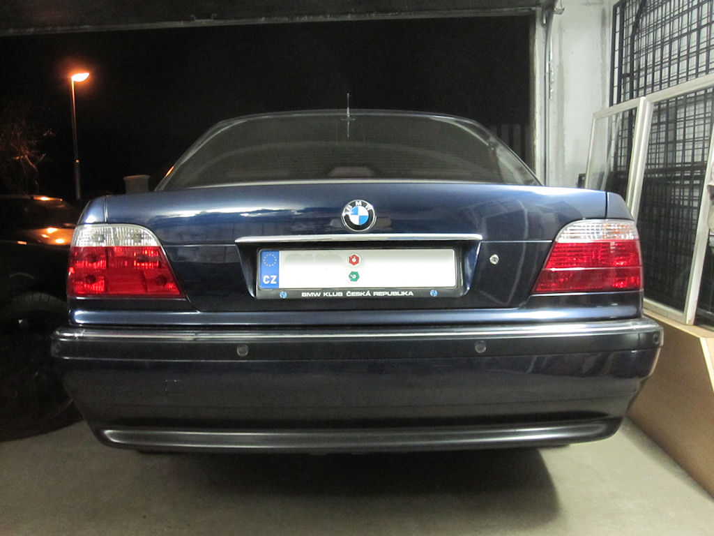

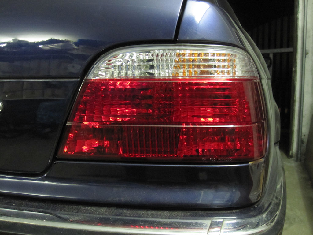

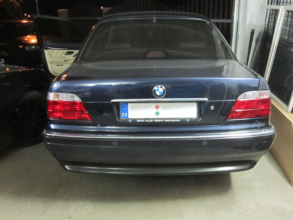

Dopadlo to myslím dost dobře. Porovnání původních tuningových lamp a nových JOMů:
(pokud mát obrázky vpravo ořezané, kupte si větší monitor ;))
Příspěvky: 2162
Re: e38 730d - jardova sedmička
ty se ti Jardo povedly....cena super, vzhled jak origo ;)
Příspěvky: 2908
Příspěvek od caknakis »
tak ty jsou fakt paráda, takhle z fotky bych asi nepoznal rozdíl mezi origo a těmahle ;)

Dík, taky se mi líbí. Proti origo se mi zdá že couvačka a odrazka jsou trochu více "crystal", ale to jsem spíš rád.. Na Texacu se hukáže ;)
