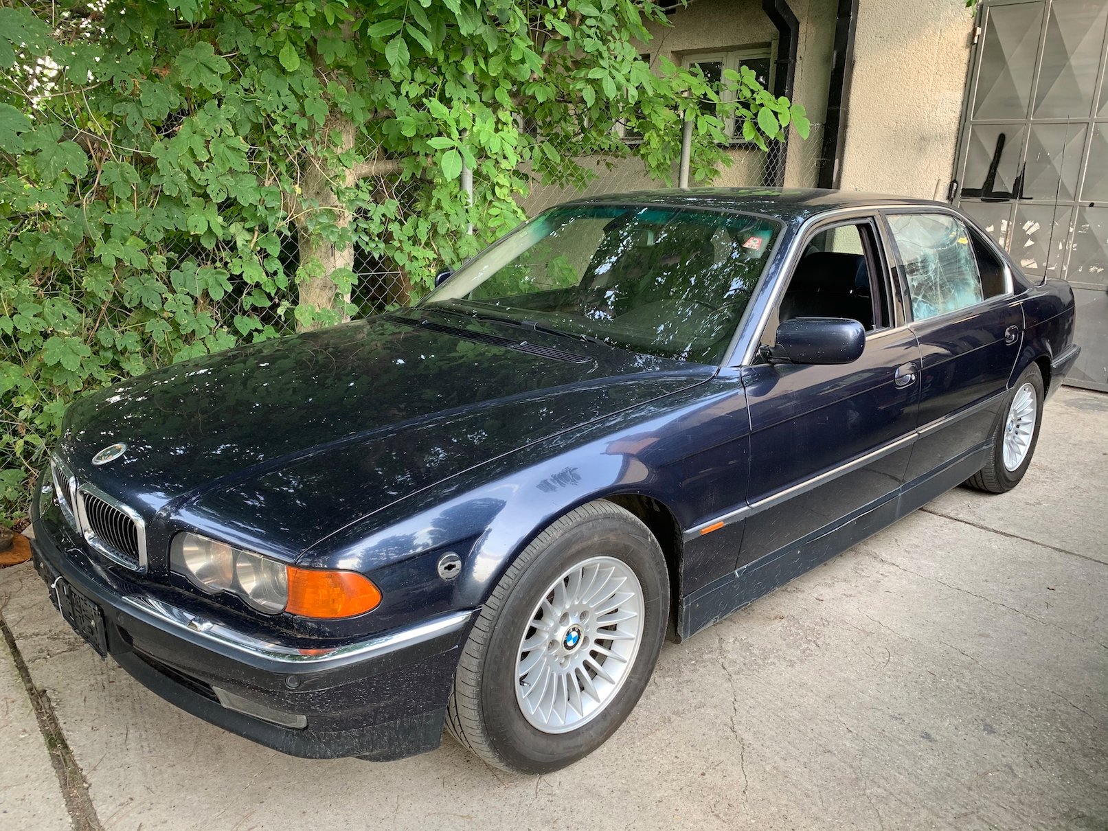

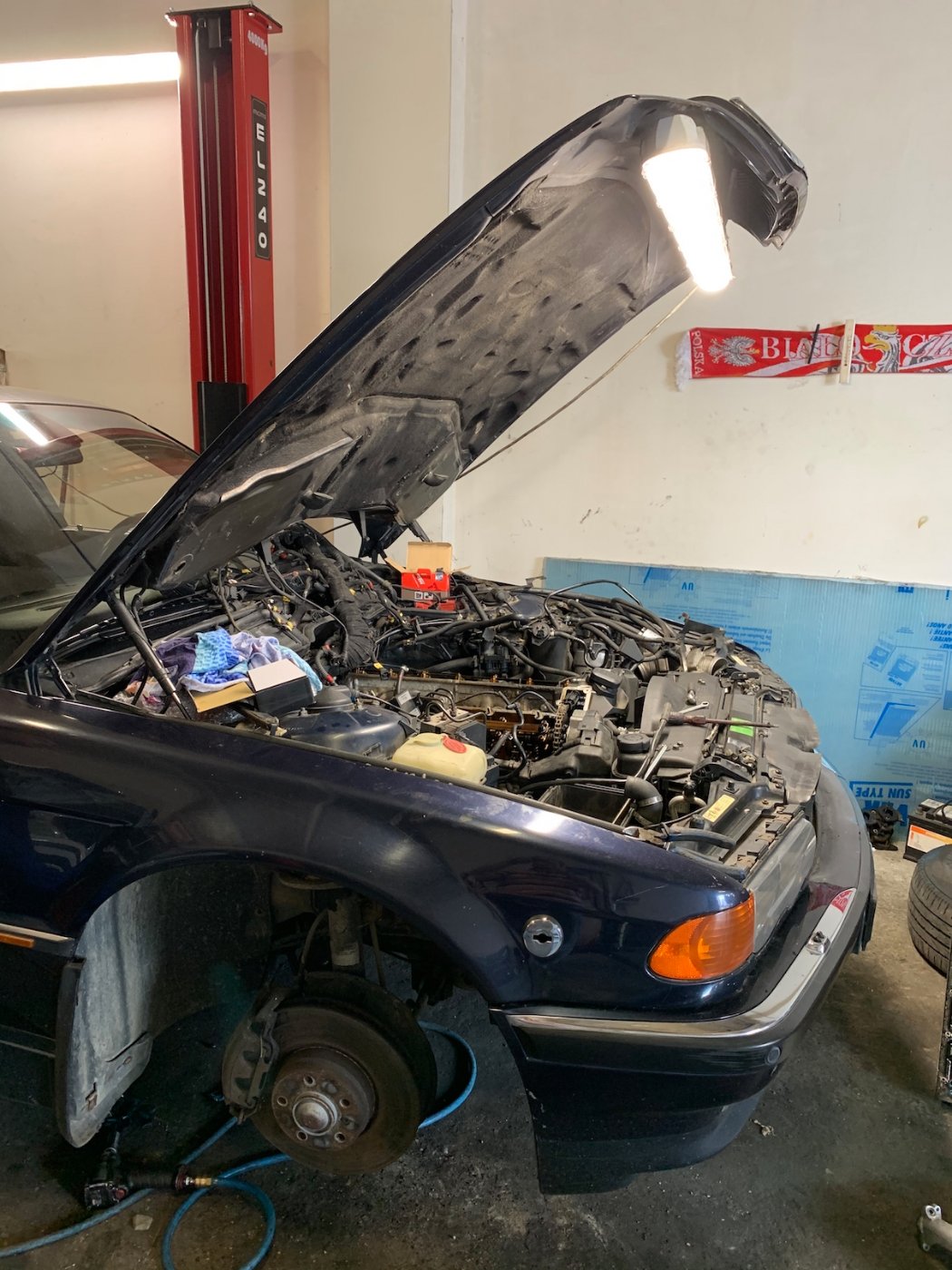

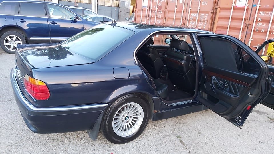

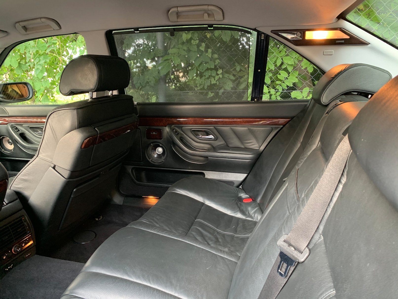

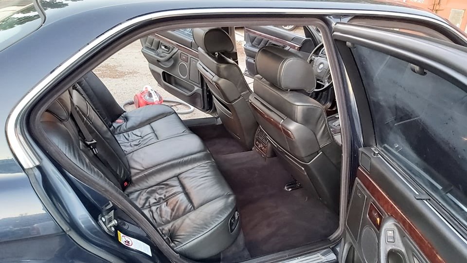

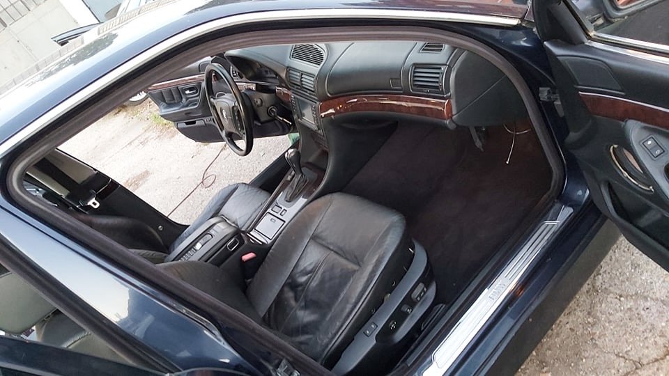

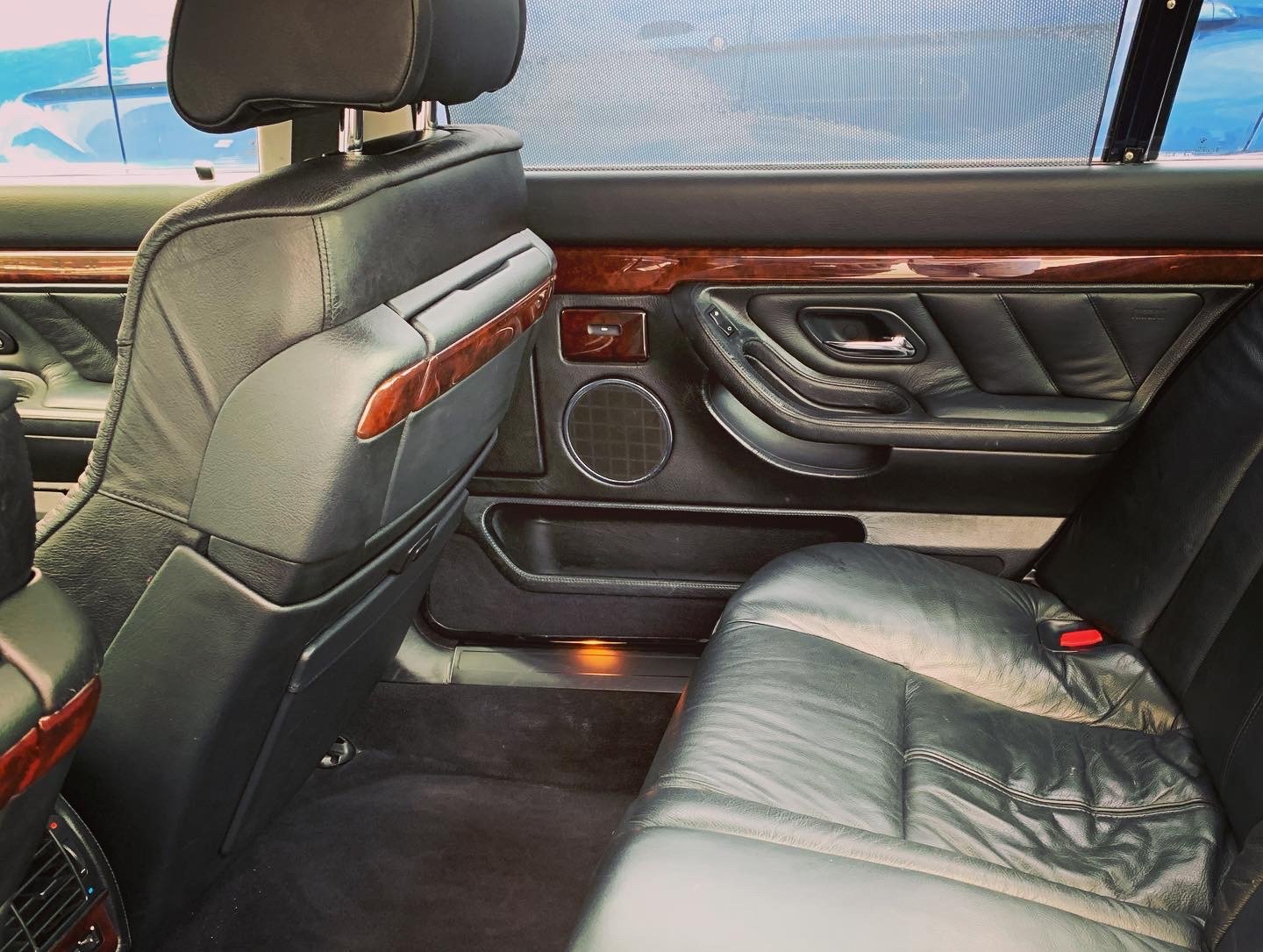

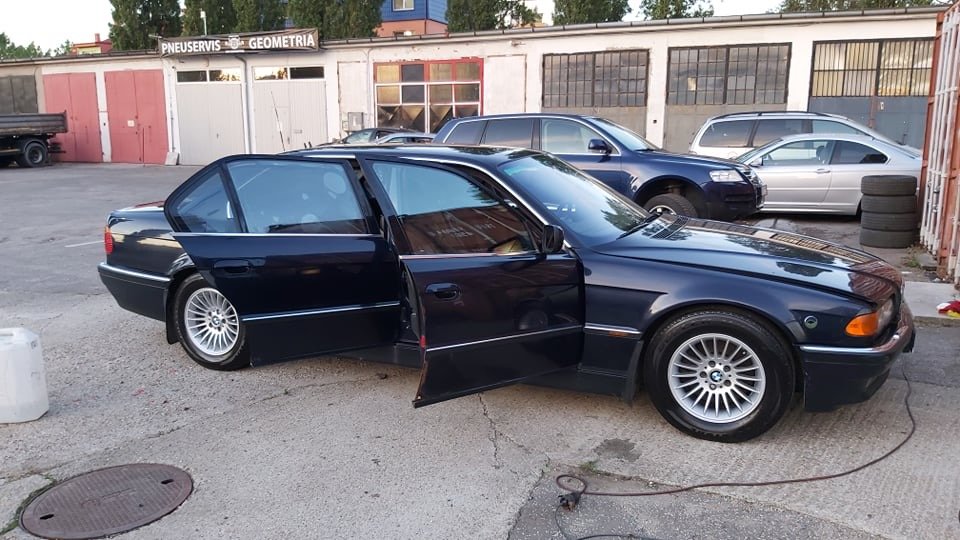

Čakáme, kým budú hotové brzdy, medzitým nabehol kamoš a pustil sa do interiéru a prvej fázy exteriéru... vyzerá to z diaľky ako nové auto

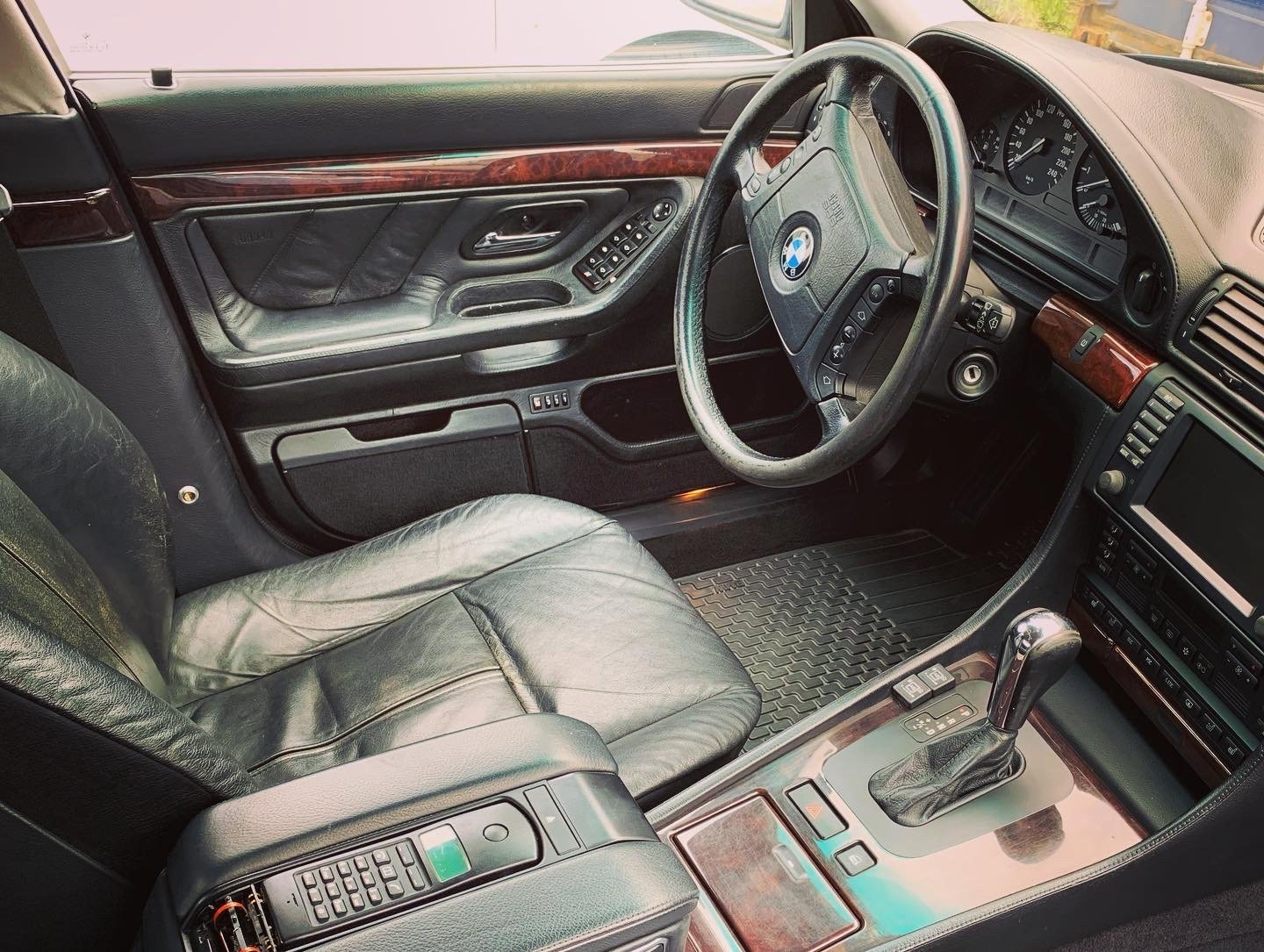

a interiér je nový, tam poškodenie nie je nikde

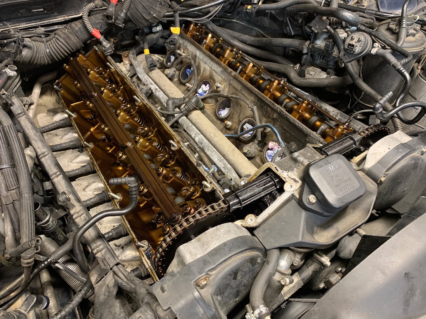

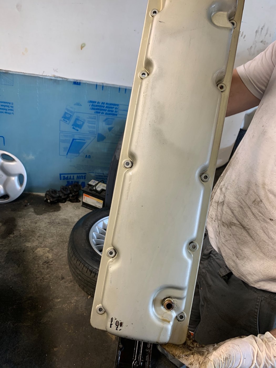

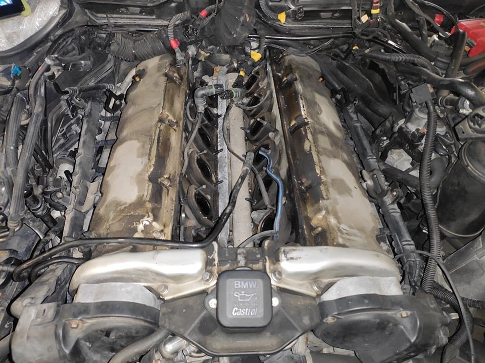

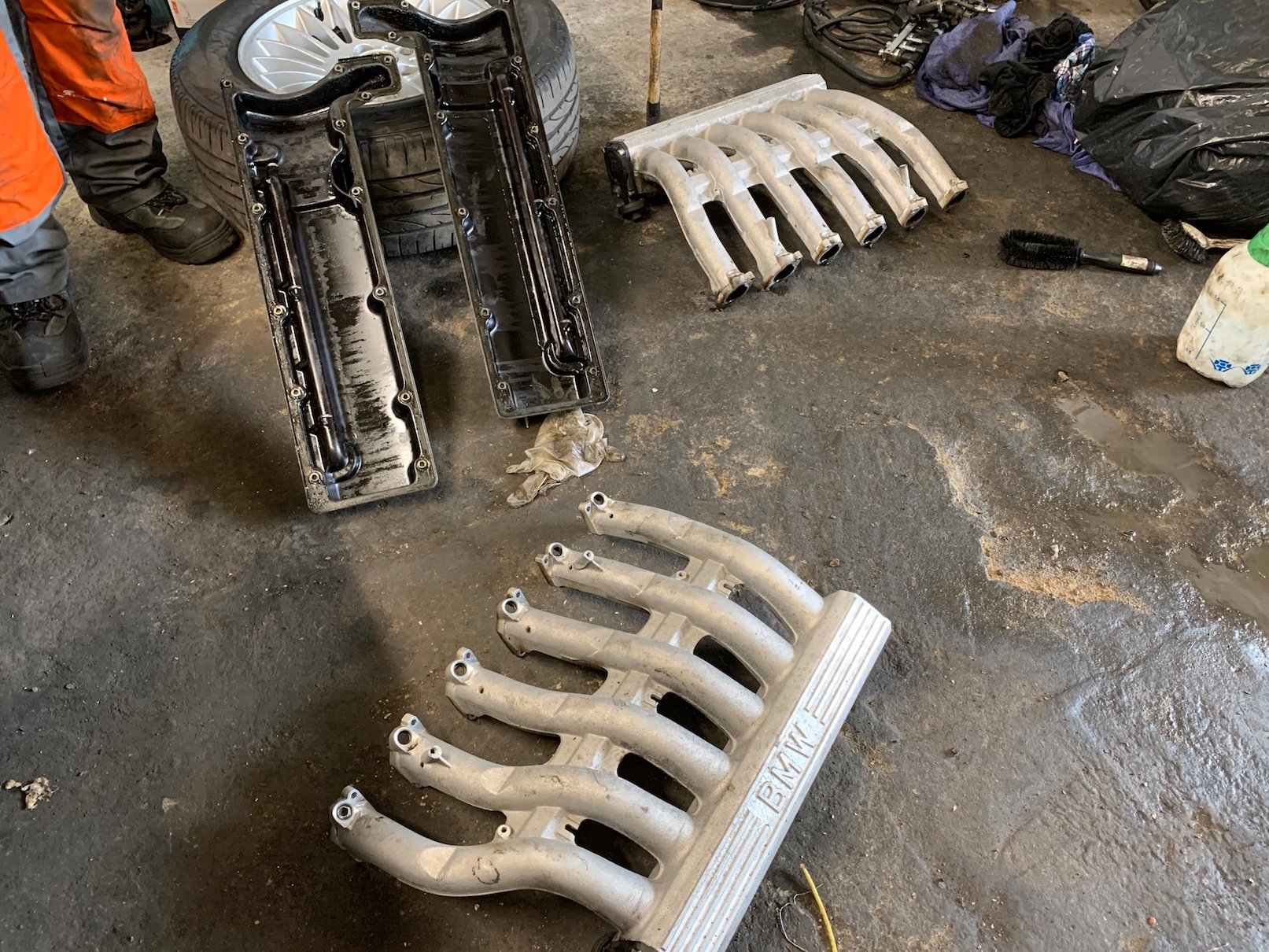

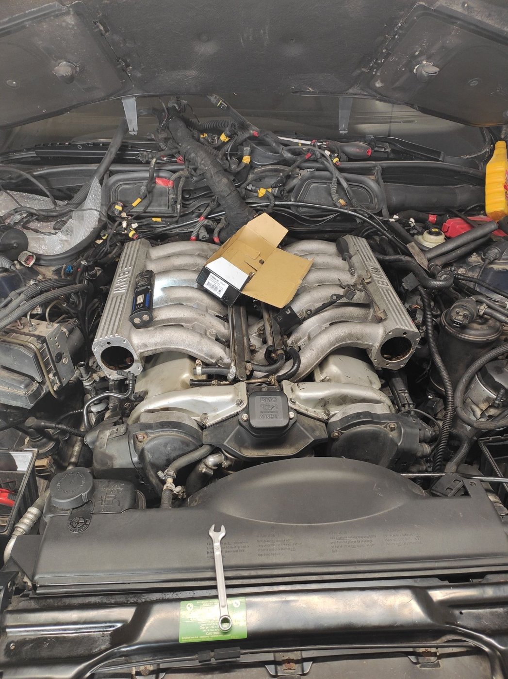

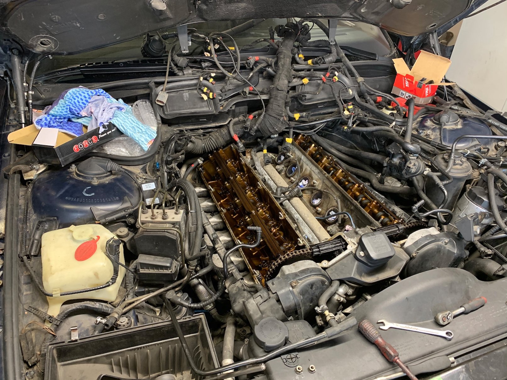

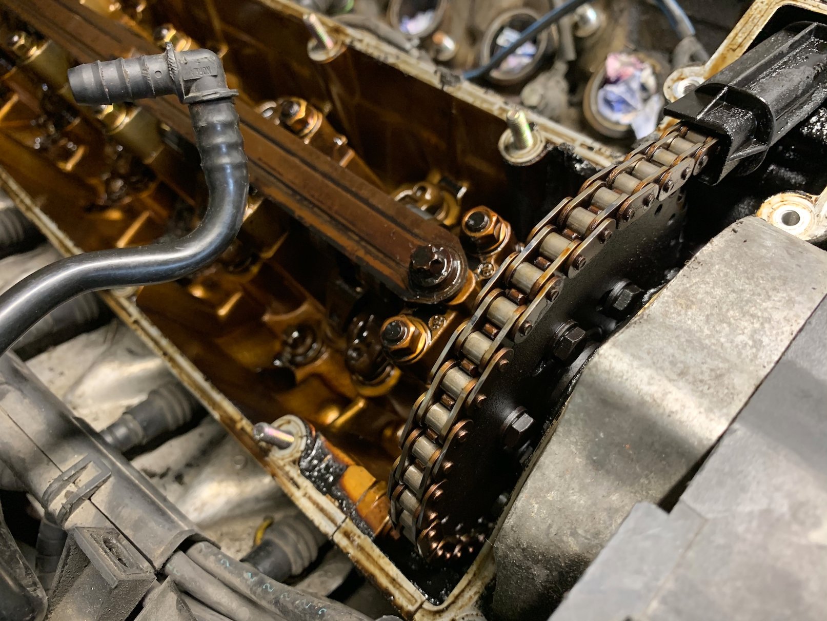

Problémom bolo syčanie zo sania, keď sa motor poskladal, takže rozobrať ešte raz a...
Tesnenia veka ventilov vymenené
Membrány sania (separátory oleja) vymenené
Treba ešte vymeniť pár benzínových vstrekovačov, tesnenia sania a nejaké drobnosti

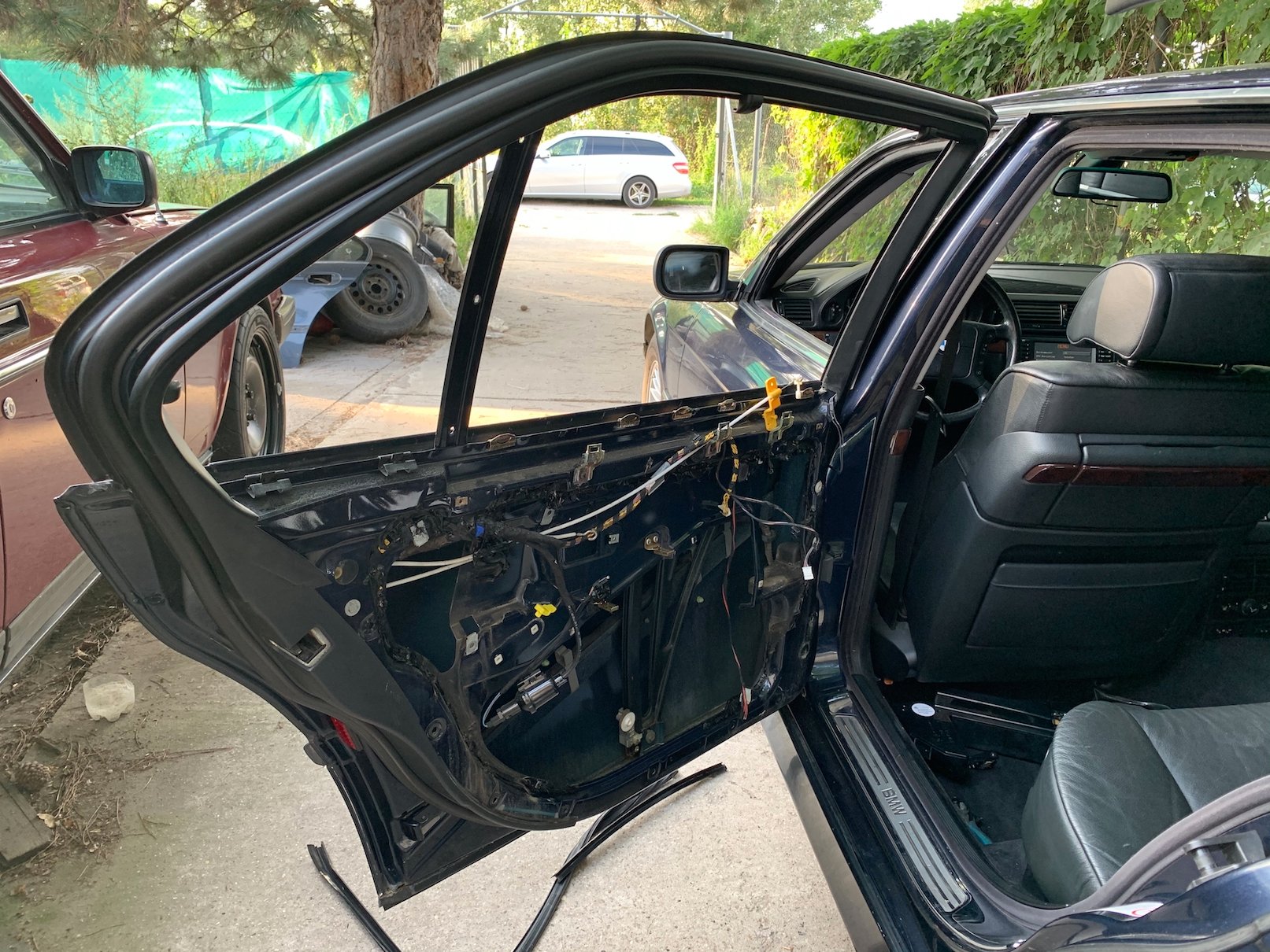

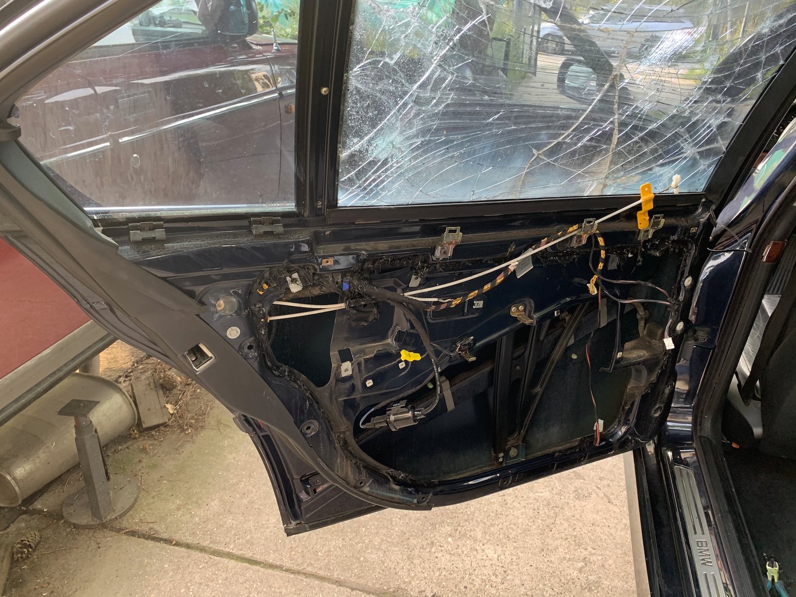

Brzdy predok zadok vymenené vrátane ručnej brzdy, rátam že začiatkom týždňa to opustí servis ako plne pojazdné auto, následne vymeníme zadné poškodené okná, rozlámané kastlíky v interiéri... a potom technická a emisná kontrola

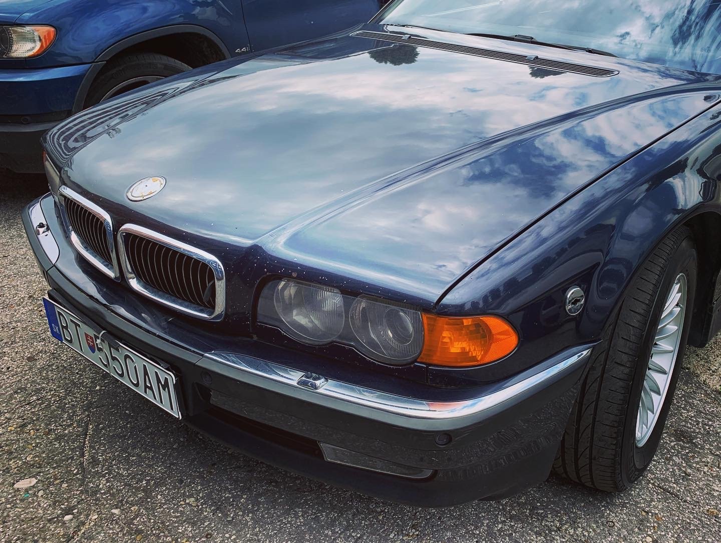

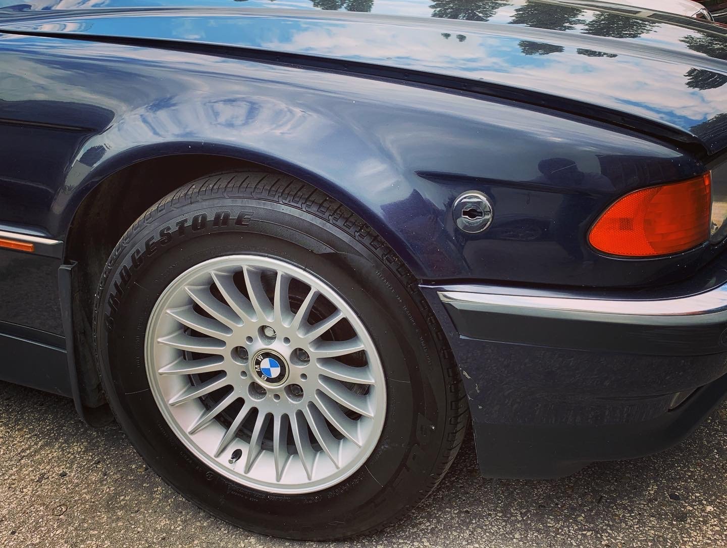

A kamoš sa ešte chystá na druhé kolo leštenia... aj keď po prvom to už vyzerá z piatich metrov ako nové auto

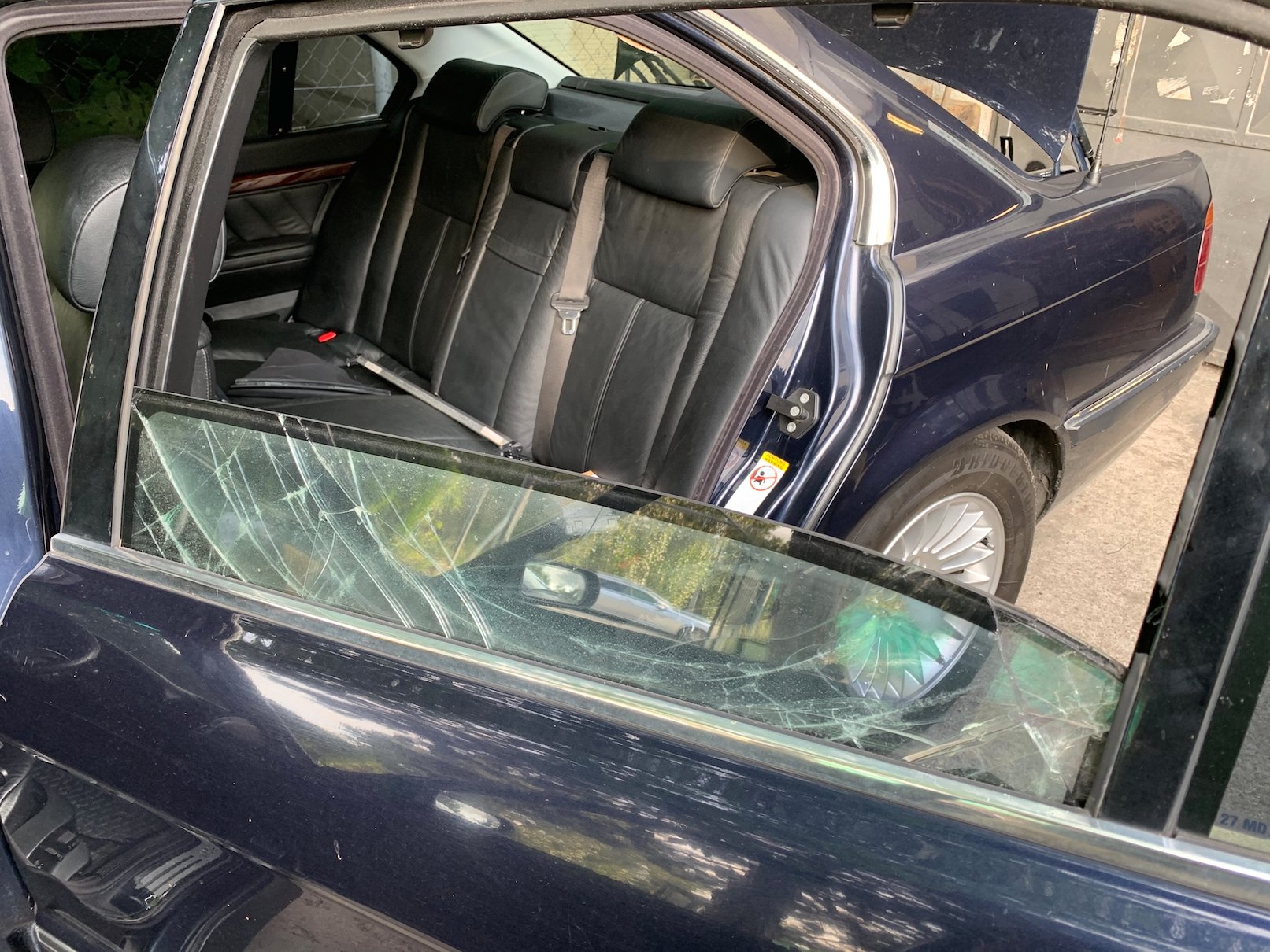

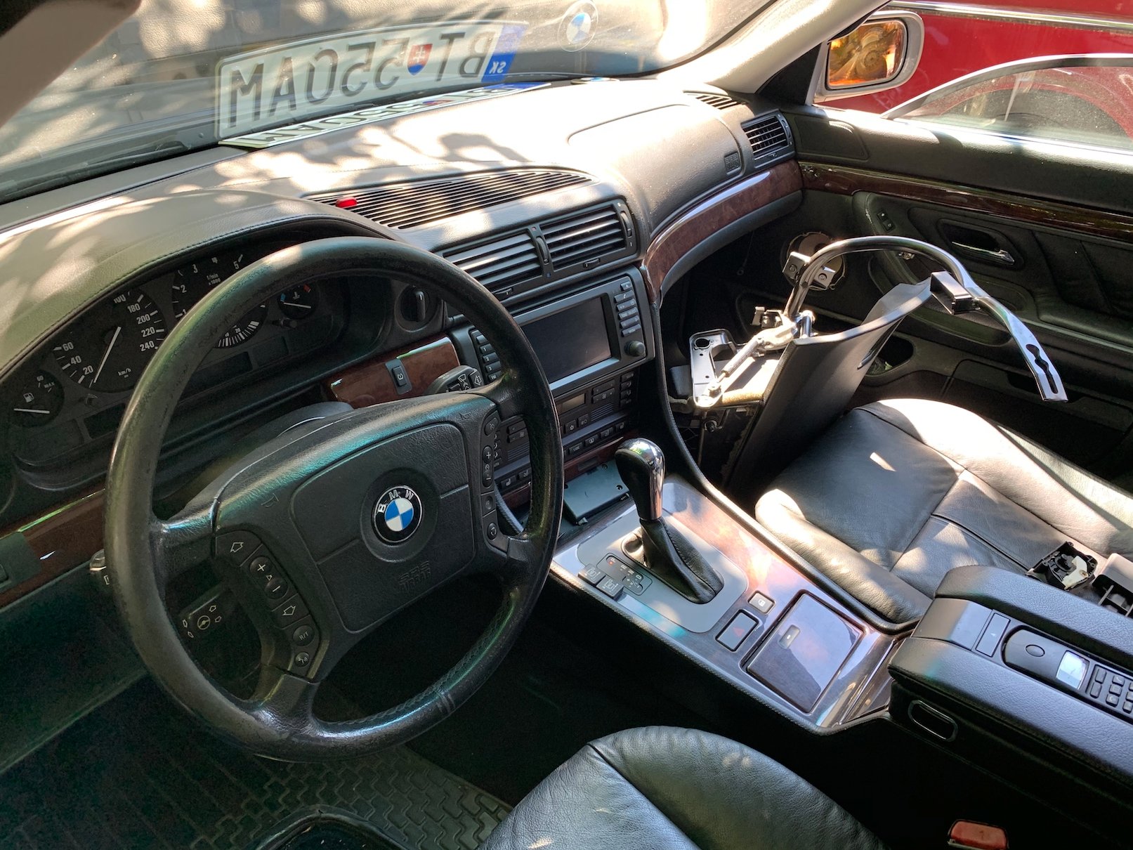

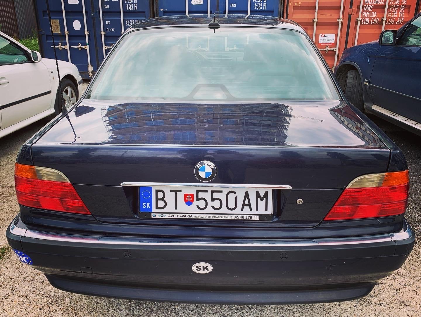

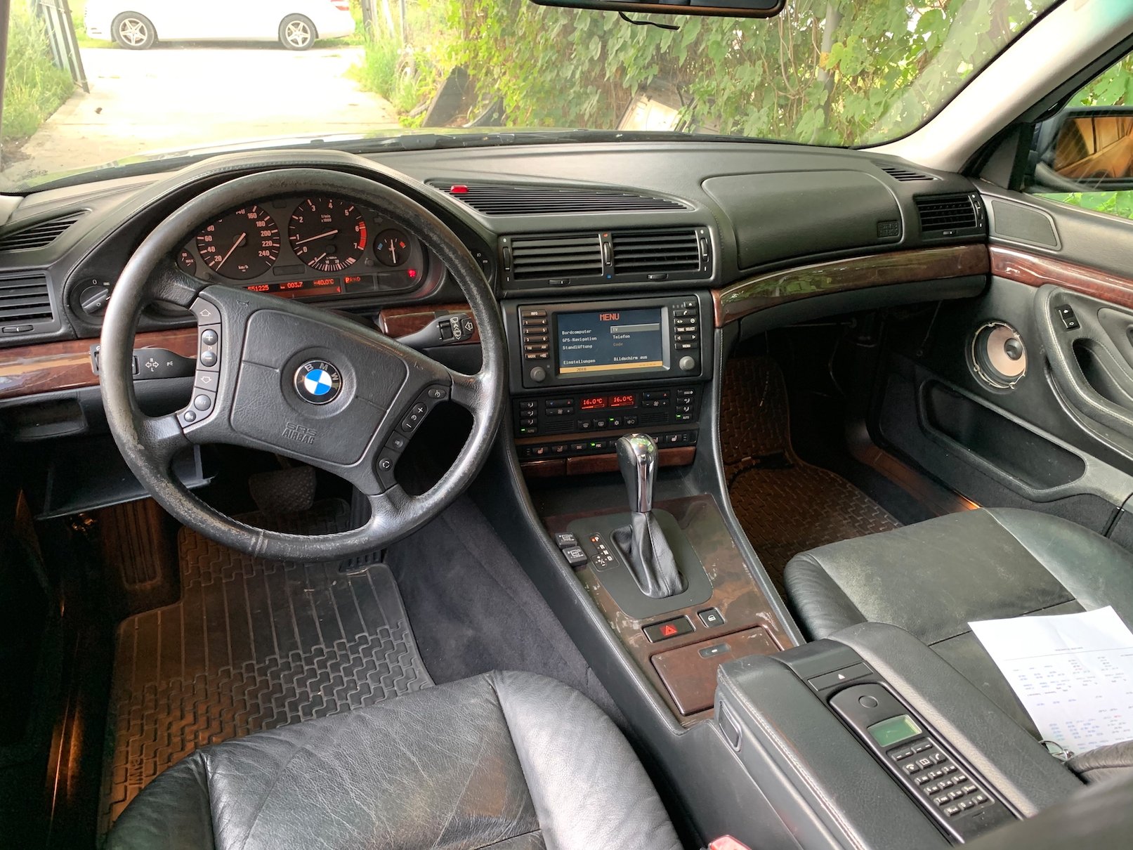

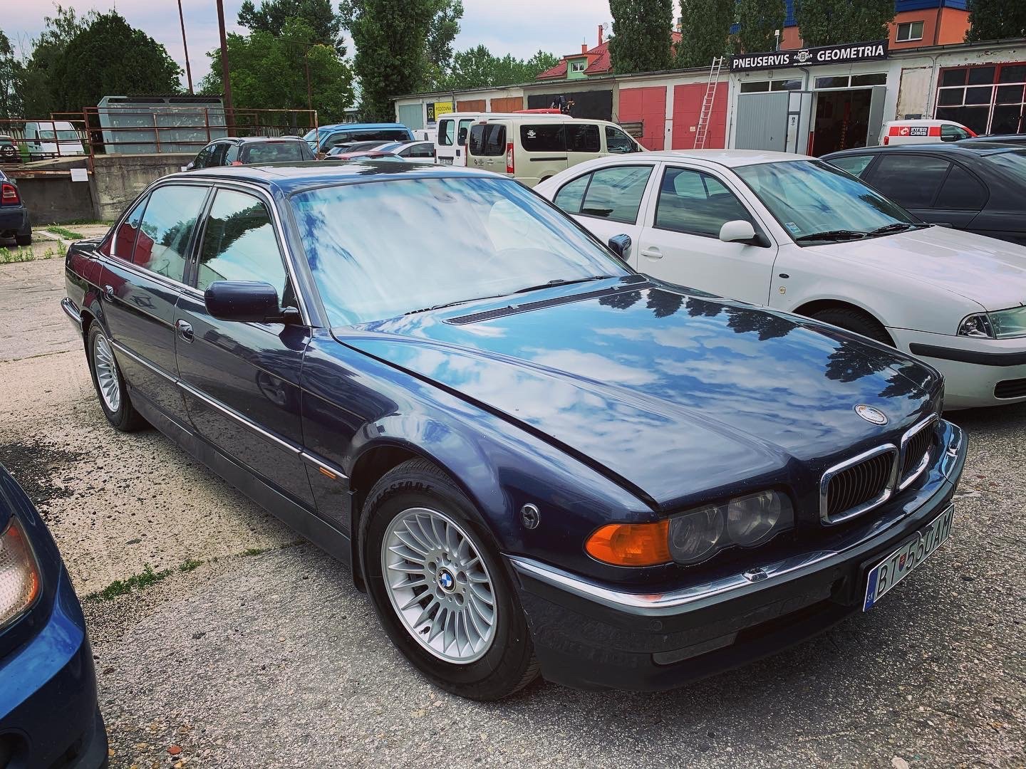

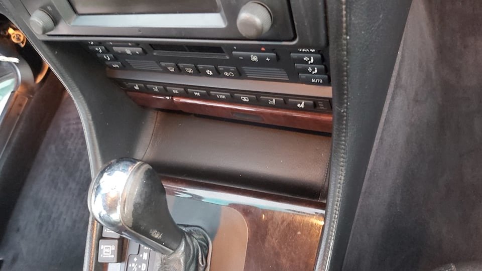

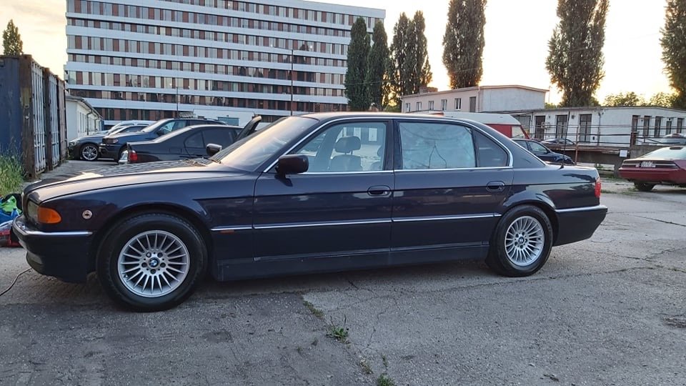

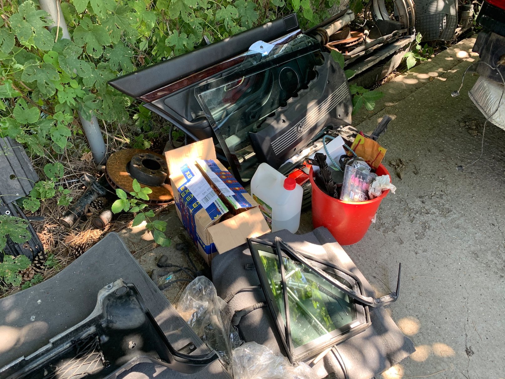

Dnes sú to dva mesiace čo je sedmička v mojich rukách... môžem skoštatovať, že motor ide nádherne, napriek vyše 550t km na budíkoch ide ukážkovo, tak ako má V12 chodiť. Prevodovka z auta na ND tiež radí hladko a správne ako má. Neskôr dám sumár, čo všetko sa na motore robilo. Dnes ale opustilo servis a presunulo sa na dolaďovanie nedostatkov exteriéru a interiéru. Ako prvé sme vymenili rozbité okno za vodičom, zajtra sa vymenia okná na pravej strane, aby to ladilo. Potom kastlíky v interiéri, vypadnuté krytky reproduktorov, rôzne tesnenia, plastíky, nedostatky a drobnosti ktoré kazia celkový dojem, bude nasledovať ďalšia etapa čistenia a potom hurá na TK a EK... a na cesty... na to sa fakt teším

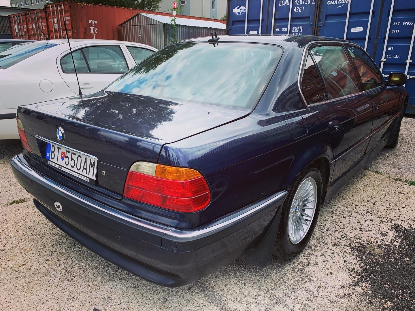

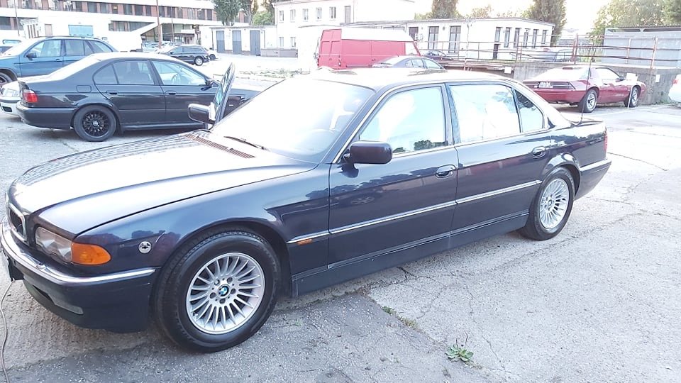

Parádní kousek longa v pěkné výbavě zachráněný z ministerstva. Ale čeho jsem se hned všiml, tak uchycení vlajek, že máš posunuté o hodně vzadu, než jak to mám já u čr vlády.
Asi na to nebyli přímo nějaké předpisy přesné montáže, možná to měl každý stát nebo institut trochu jinak.
Ať se dílo daří, co půjde rozleštit tak rozleštit, ale přední kapota by spíš potřebovala lak jak je osekaná.
Přesně
. Každá zachráněna vládní sedma se počítá

No ono čo sa týka tých držiakov na vlajky tak KAŽDÉ auto čo som mal to má inak. Dokonca je rozdiel aj či je na pravej alebo ľavej strane - ani tak to nie je zrkadlovo ale každý je inde. Fakt neviem podľa čoho to tam dávali, asi ako sa dotyčný montážnik oprel s tým dierkovačom tak to tam je
Ono celolaku sa časom nevyhne, ale nateraz ju treba rozjazdiť a trošku si ju chcem "užiť"... lebo keby sa to striekalo tak potom už len garáž a plachta... Tá Tvoja mi je inšpiráciou, snáď sa raz k takému stavu priblížim

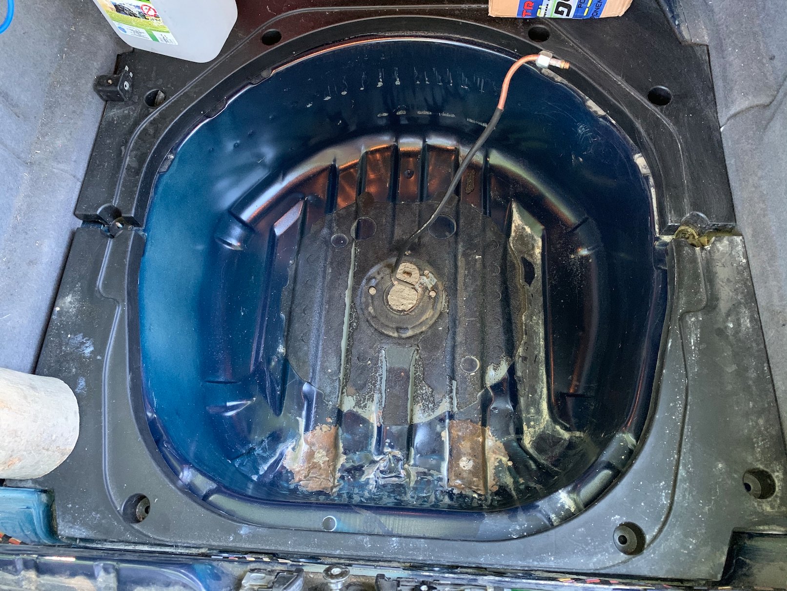

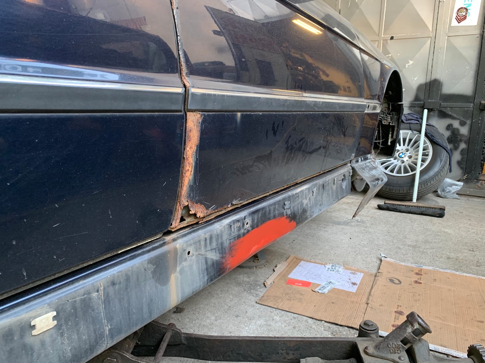

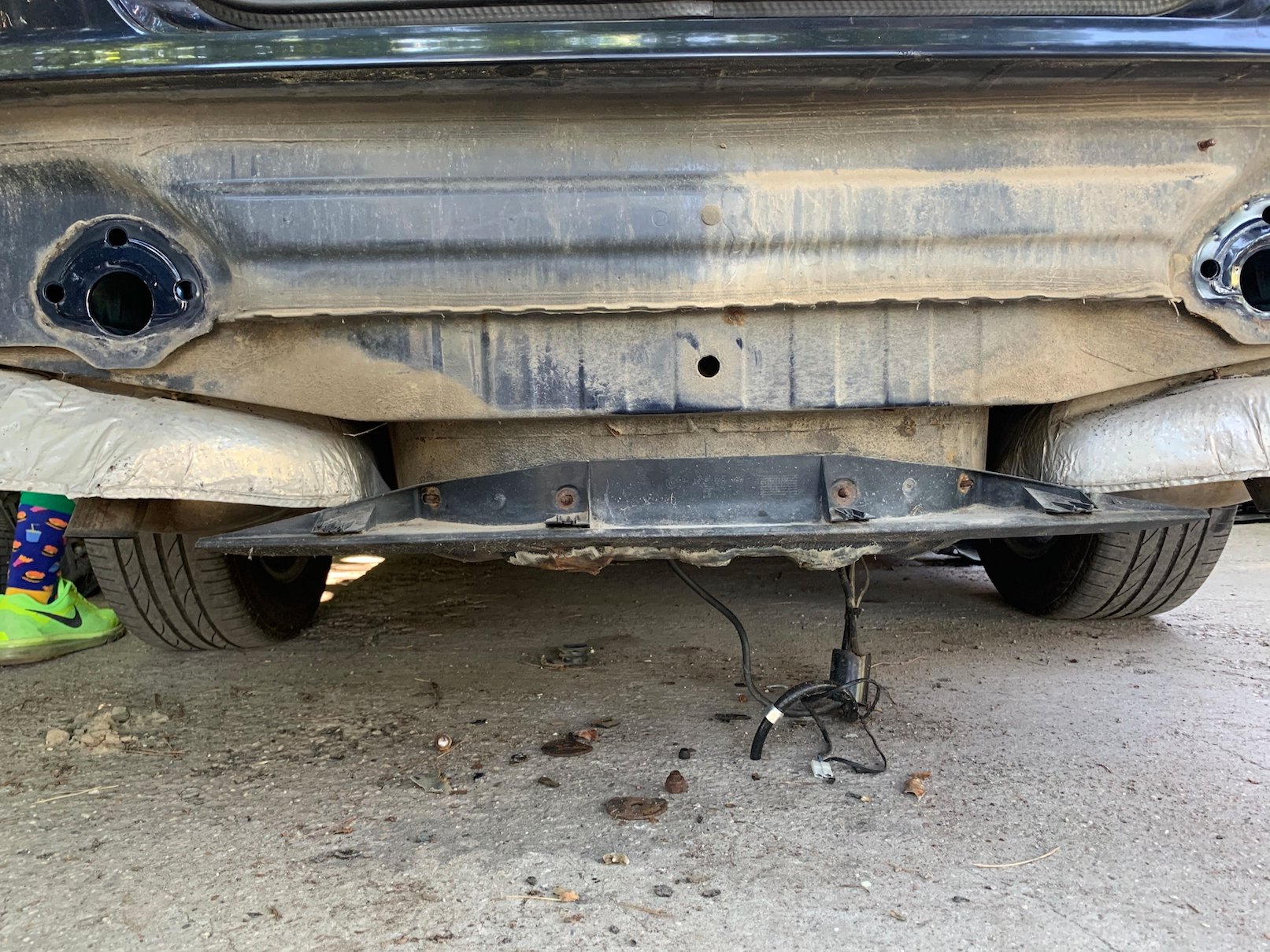

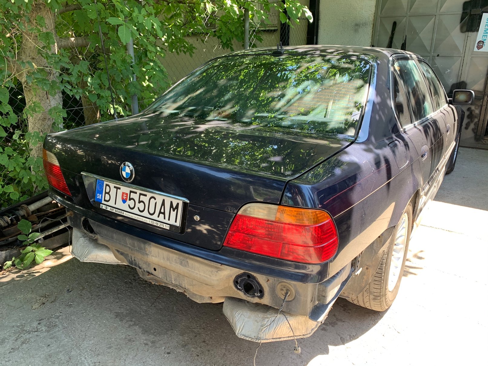

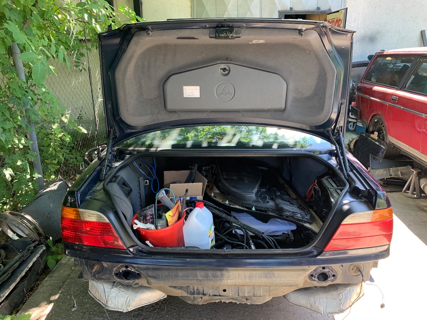

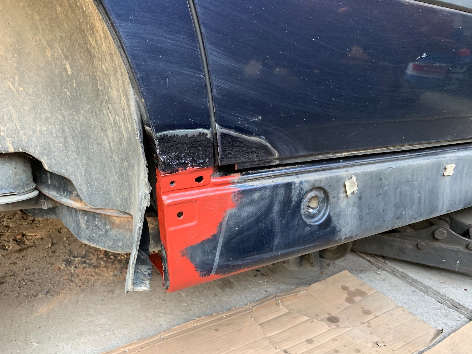

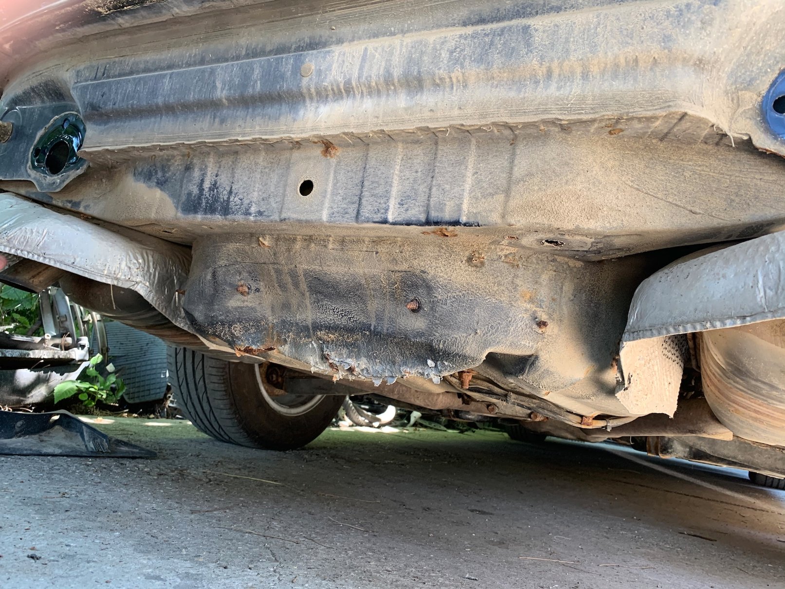

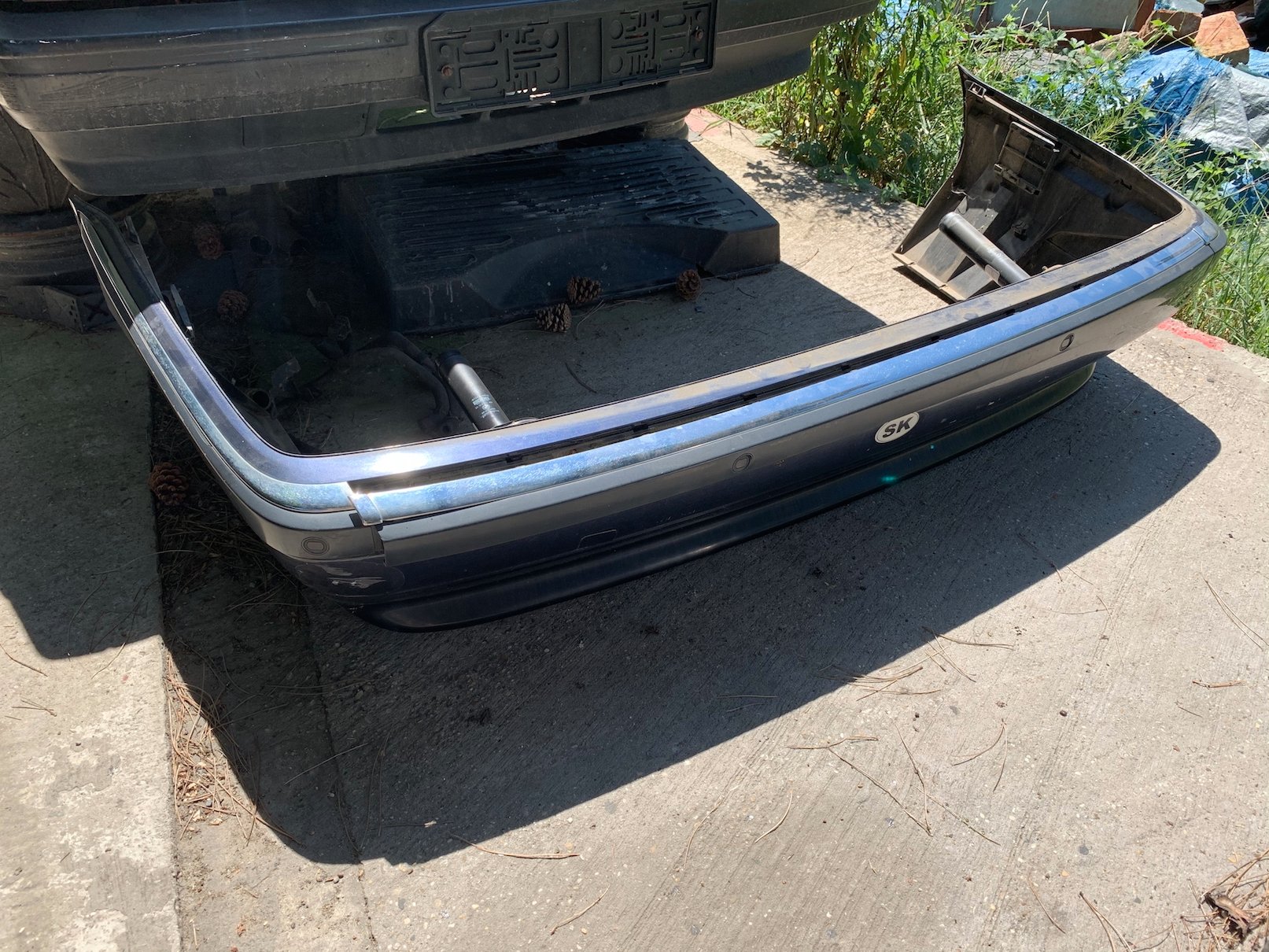

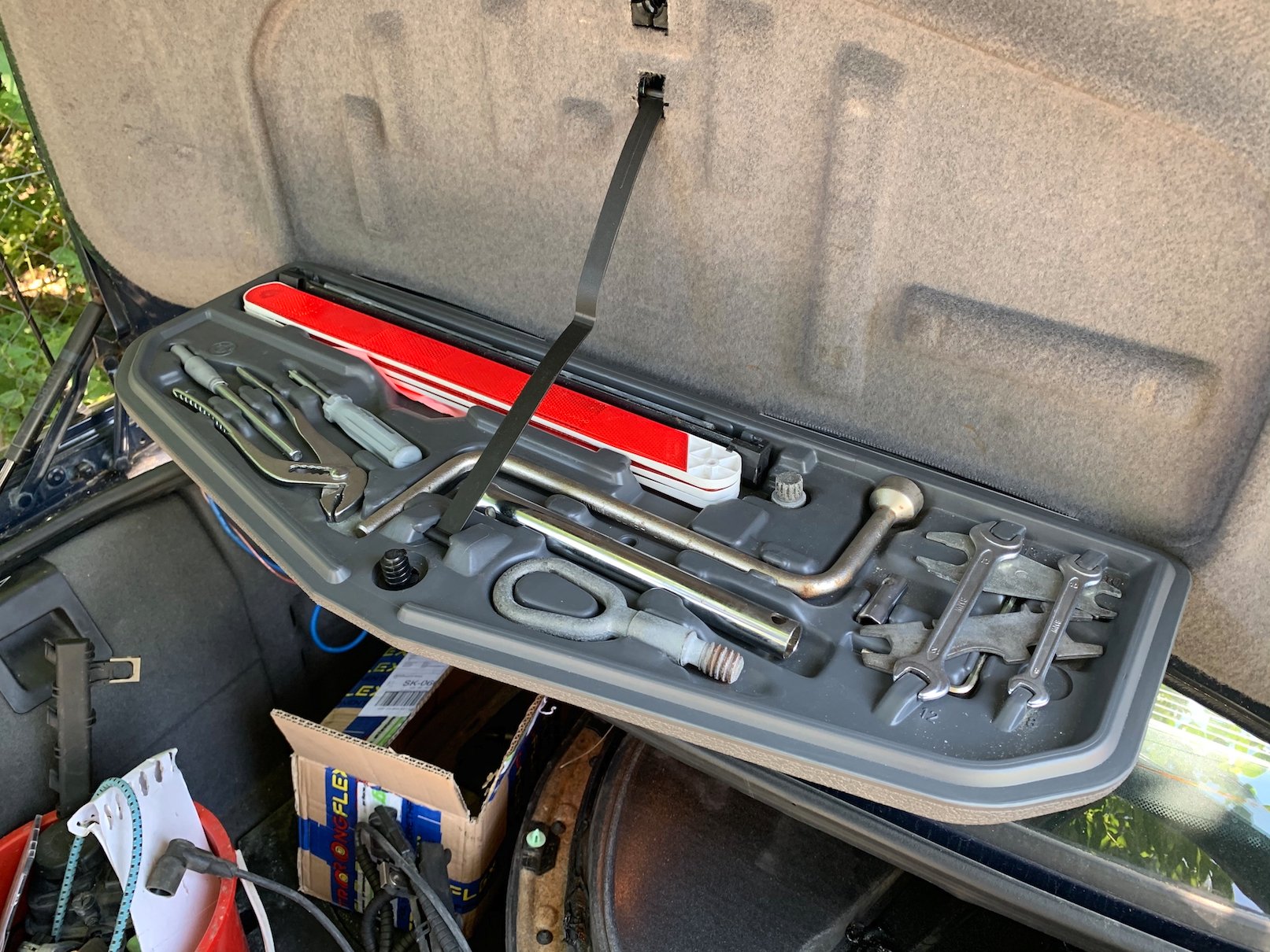

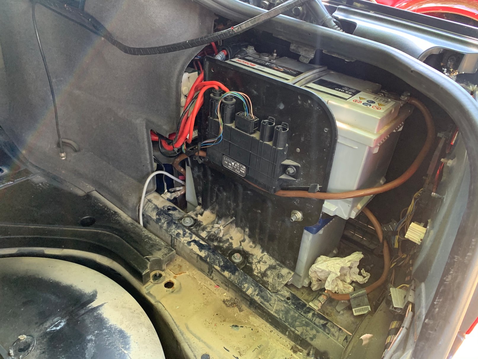

Dnes došli nejaké drobnosti z BMW, kolienka ku škrtiacim klapkám, nejaké záslepky a volovinky... doplnil som chýbajúce náradie do kastlíka, zapojili sme korektne dve baterky tak ako majú byť, vrátane držiakov, zhodili nárazník, výstuha je zatlačená dnu a tým pádom nesedel dobre. A bude treba opraviť aj spodok ako bola rezerva, bolo to slušne buchnuté a bombu tlačí hore
suma sumárum - stále plno roboty ale každým dňom lepšie a lepšie

Ako sa to vezme... spotrebné veci idú nové a z BMW... drobnosti čo nepodliehajú skaze dám použité. Ale nie je to tak, žeby som ju lepil z použitých trochu lepších vecí... včera takto...
