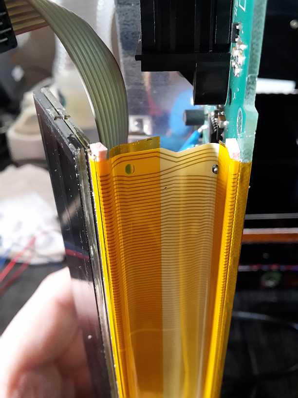

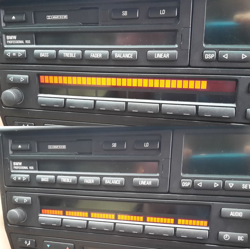

Odoperoval jsem si MID panel kvuli pixelum. Mel jsem pryc ani ne jeden radek, ale strasne pomalu to pribejva a zrovna mi to delalo ze ctyrky jednicku u zobrazeni casu, coz me stvalo a "Ecku" to zralo prostredni carku. Tak jsem do toho sel. Na netu je milion navodu, jeden zdlouhavejsi a tridilny treba zde:
https://www.youtube.com/watch?v=hKYk0zWSse4

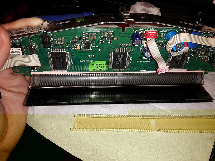

Dalsi vec jaky koupit ribbon pasek. Jsou k sehnani v cenove hladine par desetikorun az po 800 Kc. Delaji se dva druhy, uhlikovy a stribrny. Origo je stribrny, vodivost je jako u medenyho dratu, cili odpor skoro nula. Uhlikovy pasek ma odpor kazde cesticky 10 kOhm. Ja jsem objenal nakonec stejny pasek jako na videu u akspeedo v nedeli vecer, ve stredu byl doma. Je to teda nakonec uhlikovej na pruhledny folii, tak jsem zvedavej jak dlouho to bude drzet. Jo, jeste jsou teoreticky pasky, na ktere je potreba pajka. Ja jsem vybral pasek, ktery se pouze priklada. Nevim jak se manipuluje s paskama co potrebuji pajku, tech je vetsina, byvaji levne. Buhvi jak to s nima je, treba by sly taky jen prilozit.
Ted par kroku/tipu pro stouraly, co si to chtej zkusit sami:

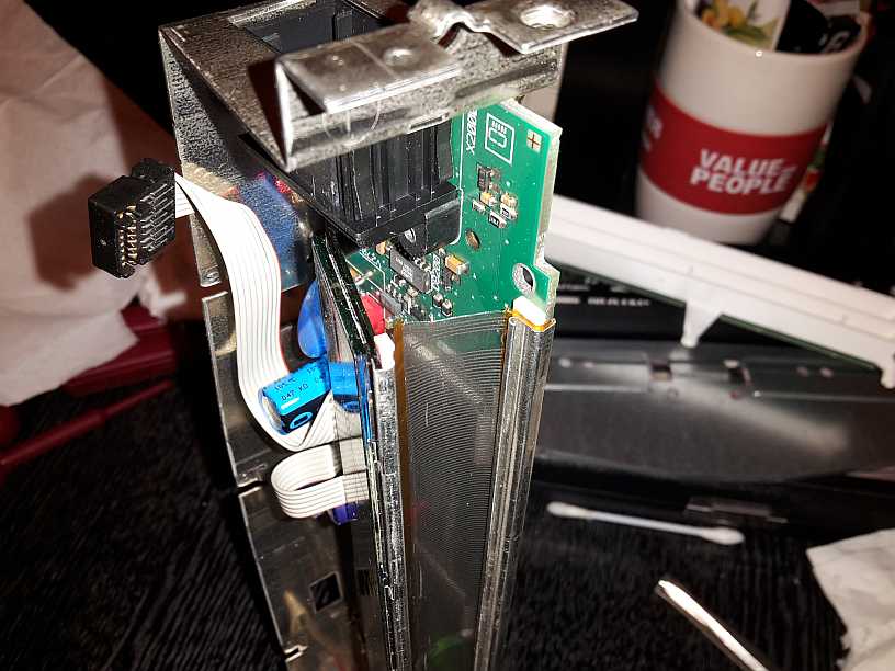

MID se demontuje po demontazi radio panelu - na radio panelu se odklopi krytky a malym imbusem se vysroubujou sroubky, az pujde radio panel vytahnout a MID je pak shora pristupny. MID panel ma nahore jen plechovou pojistku, ktera se zmackne a MID se vytahne, odpoji se bocni konektor.
MID se da dobre rozebrat za pomoci torx6, torx8, krizovy sroubovak a nejake ploche se taky hodi. Vytahne se cudl hlasitosti, sejme se predni panel a demontuje se kryci horni a dolni plech. Uvnitr se odpoji konektory, plechove drzaky dipleje, vynda se LED podsviceni vysunutim nahoru. Pak se demontuje predni plosnak s tlacitkama, vysune se smerem dolu. Pak uz se dobyva ribbon pasek.
Displej je ze skla, takze pozor pri paceni stoubovakem, aby se displej neostipal nebo neprasknul. Origo pasek je k plosnaku i k LCD prilepeny, je dobry to prubezne prolejvat doporucovanym acetonem, aby se to lepidlo naleptalo a slo to lehce oddelit bez poskozeni kontaktu. Je treba postupovat pomalu a zbytecne nespechat. Aceton se nesmi dostat na povrch displeje, protoze tam je nejaka vrstva, kterou aceton lepta, takze displej cistit jen vodou.
Pred demontazi si vse dukladne prohlednout a nafotit, aby se to dalo zpatky spravne.
Lepidlo dukladne ocistit. Z plosnaku to jde blbe, ja si dal tu praci a projel jsem vsechny skviry mezi kontaktama sroubovackem, aby byl kontakt s novym paskem dokonaly a nic neprekazelo.
Pri prikladani a fixaci pasku to chce trpelivost, musi to sedet presne, desetina milimetru odchylka uz je celkem dost, takze kontrolovat a pracovat opravdu dukladne, aby se to povedlo napoprve.
Jako prvni fixovat pasek na displej, protoze tam se to blbe kontroluje, jestli to sedi, tak je dobre, aby se s tim dobre manipulovalo a ne to mit jiz prichycene na druhe strane. Vodive plochy na displeji jsou hodne spatne videt, zvlast po prilozeni pasku. K fixaci si lze pomoct izolepou.
Nepodarilo se mi zjistit, jak overit funkcnost LCD na stole, takze jsem zkousel pak primo na aute, neni k tomu potreba ani podsviceni, ani plosnak s tlacitkama. Cas a radio stanici to ukaze a to pro zakladni test staci. Kdyz to jede, tak teprve pak to cele zkompletovat v obracenem poradi demontaze.
Test displeje se dela stiskem prvniho a posledniho tlacitka soucasne a pak zapnuti klicku. Pak se na chvili objevi servisni menu a tam se zvoli DISPLAY.
Neni se ceho bat, je to vsechno celkem odolne, az se divim, ze po tom co jsem to zkoumal multimetrem a zkousel to napajet na stole, tak ze jsem to neodprask
