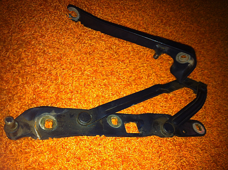

Hydrokufr se nechtěl sám otevírat, prvních 10cm se mu muselo pomoct rukou. Nepomohlo doplnění oleje ani nová plynová vzpěra, tak jsem ještě zkusil koupit nový kloub a hele ho... při rozebrání se ukázalo, že starý byl prasklý. Vůbec to přes vzpěru a olejové hadice nebylo vidět. Takže už mi kufr zas krásně jezdí
Ach tyhle diesely.. to je furt sraní...

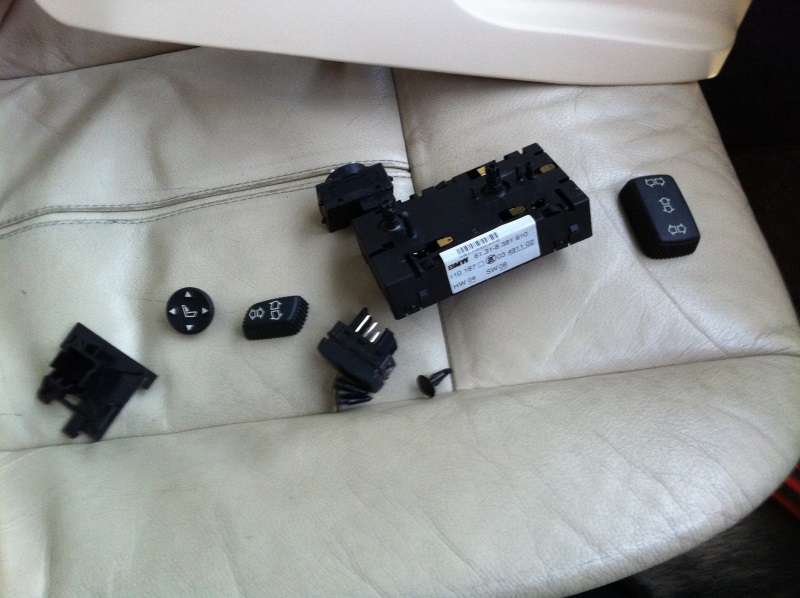

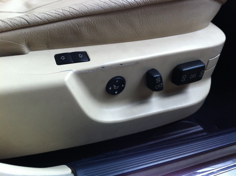

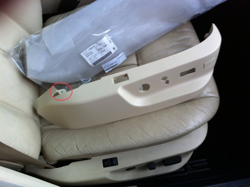

Nové boční plasty k předním sedačkám.. zatím jsem vyměnil jen u spolujezdce, tam jsem ho měl prasklý... ale zjistil jsem, že jsem na obou stranách měl přece jen ulomený jeden úchyt (viz obrázek)... tak možná nakonec to povrzávání nebude uvolněnou kůží, uvidíme...
Na fotku "po" jsem nějak zapomněl...
