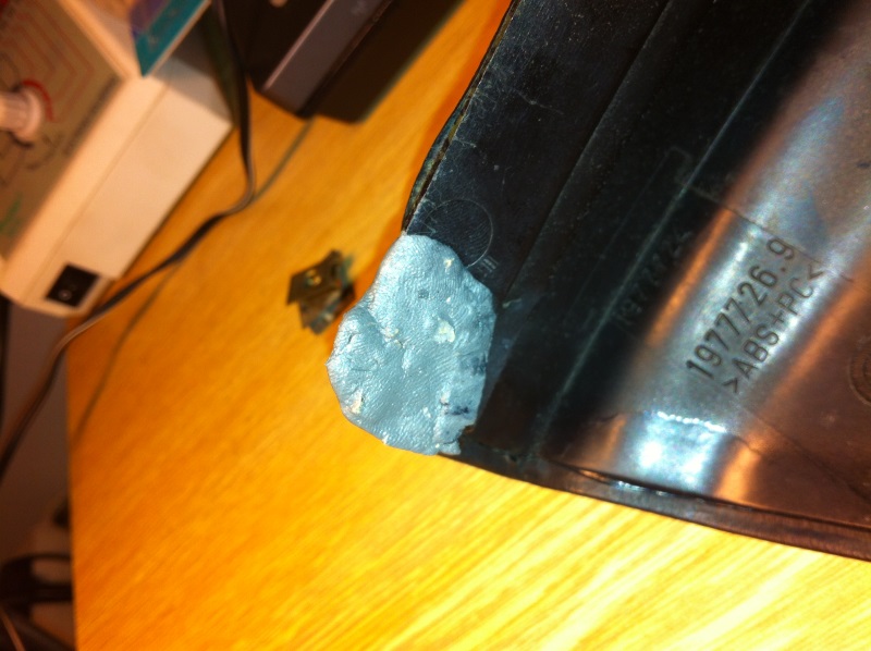

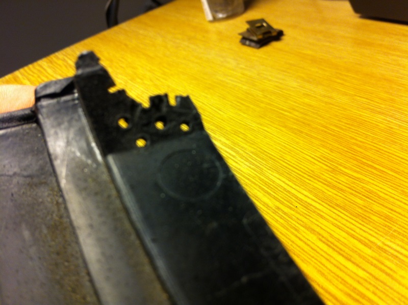

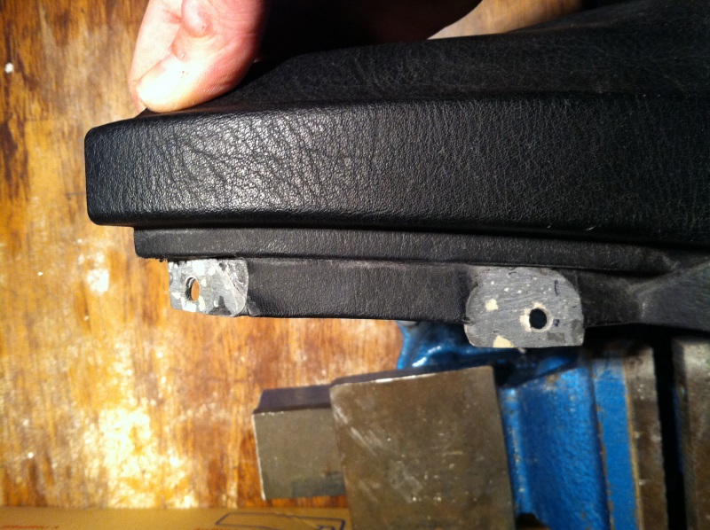

Tohle mi udělalo hodně velkou radost... asi to hodně lidí zná, ale já to neznal:
Dvousložková plastelína, která po smíchání a vytvarování asi za hodinu ztuhne na kámen - jde brousit, řezat, vrtat do ní, prý i závity..
První pokus jsem udělal na dvou úchytech kastlíku - je to levný díl, který by určitě bylo efektivnější vyměnit, ale chtěl jsem si to vyzkoušet než se vrhnu na úchyty tapeců dveří na sedmičce a podobná místa..
No a k mému velkému překvapení se zdá, že to fakt funguje.. cloumal jsem za ty úchyty tak, že se ohýbal ten původní plast a furt to drží.. i po vybroušení na tloušťku cca 1mm a vyvrtání díry..
Použil jsem Bison Epoxy Repair... ale dělá to víc firem. Světlé skvrny jsou tam, kde se mi nepovedlo dvě složky plastelíny dobře promíchat. Jde to docela blbě a tyhle hrudky pak vadí. Asi příště zkusím jinou značku.
Taky do toho příště asi přimíchám kus drátu, pak už to bude úplně nezničitelné...

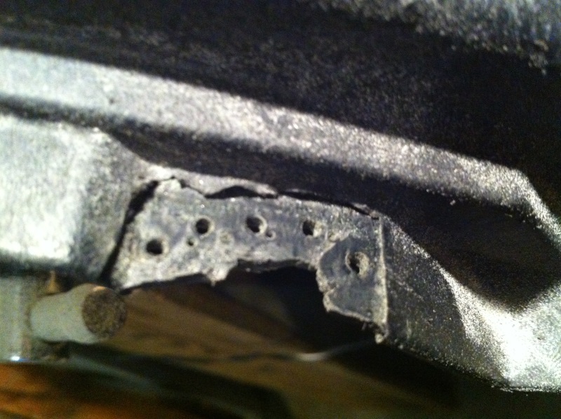

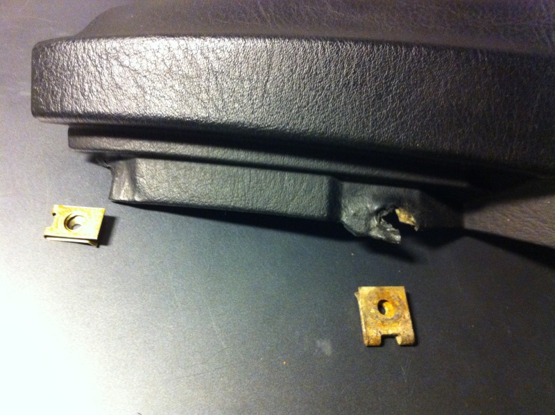

Ulámané úchyty:
Příprava - aby nový úchyt pořádně držel v původním plastu
Napatláno...
..a vybroušeno!
Ulámané úchyty:
Napatláno...
..a vybroušeno!

Bison Epoxy Repair Universal

Jo.. dal jsem sem celý "návod" místo těch fotek, viz výše..

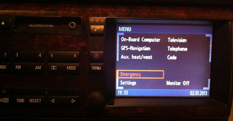

Tak to konečně dozrálo a koupil jsem navigační jednotku MK4..
Asi dva večery jsem si trochu hrál se softwarem a s mapou a ještě není hotovo, ale už se mi to docela líbí
Musím říct, že se mi dobře jezdilo i s MK2, ale tohle posouvá vestavěnou navigaci skoro na úroveň těch dnešních, hlavně rychlostí vyhledávání, která předtím byla dost omezující.
Díky hraní si se softwarem jsem si taky vyzkoušel jak se navigace rozebírá - při nepovedeném updatu mi zůstalo CD zaseklé v jednotce a nepomohlo nic jiného, než ji rozebrat až na motorek a zatočit si mechanizmem vysouvání ručně. Kupodivu to přežila a software se pak povedlo zase přepsat funkční verzí.
taaakže:

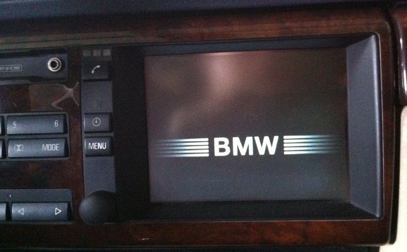

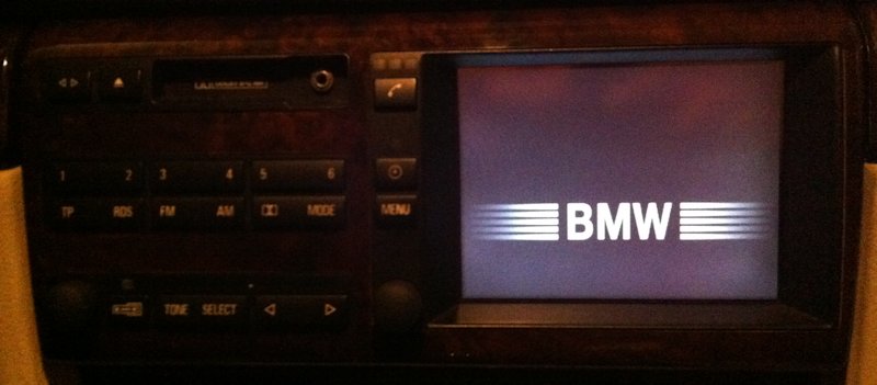

1) předělal jsem si úvodní obrázek, ne na nějaká barevná loga a podobný tuzing, jen jsem ho upravil tak, aby na obrazovce 4:3 nebyl zkreslený. Nahoře je původní verze, dole moje upravená:

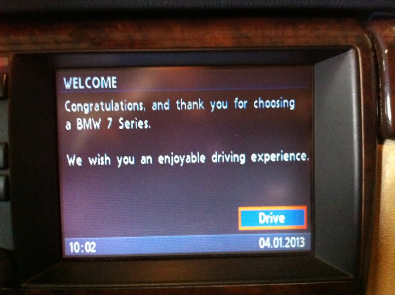

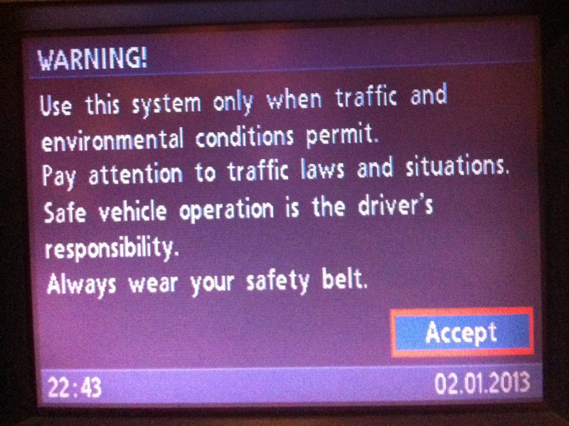

2) předělal jsem obrazovku s varováním na trošku přívětivější text... možná ho ještě časem nějak doladím:
(varování lze i úplně vypnout, ale po několika vteřinách zmizí samo, tak proč ne..)

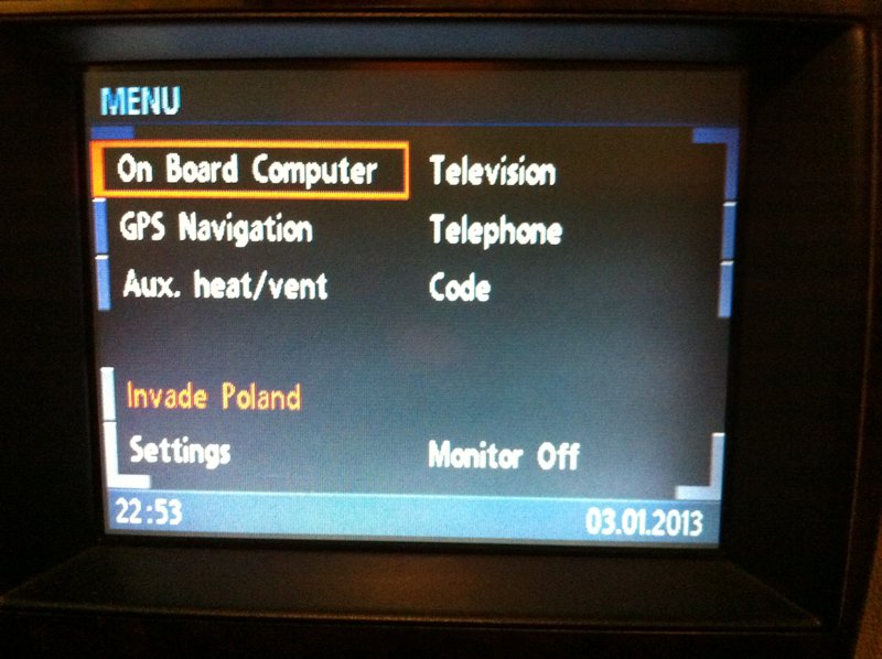

3) z položek v menu jsem odstranil pomlčky, takhle bez nich se mi to líbí víc... po jiných změnách nějak netoužím, rozhodně to nechci ani překládat do češtiny

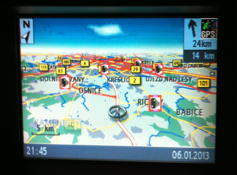

4) aaa samozřejmě se jedná o poslední verzi software, ve které jde v tajném menu zapnout 3D zobrazení. A taky jsem si tam nahrál POI s měřením rychlosti... a ikonku radaru... a zvukové upozornění na radary..
Obrázek je z příjezdu do Prahy po D1.. nevypadá to moc optimisticky..
