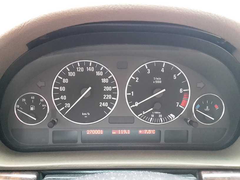

Jedu, koukam na pristrojovku a vidim divny cislo a nejak si nemuzu vzpomenout, co to je. A on to pocet ujetych km
Tak jsem to zvecnil. Po 20tis km musim rict, ze jsem spokojen, auto spolehlive slouzi, nikde me nenechalo a az na par veci, ktere se musely udelat, nechtelo ani moc penez. Ale ja jsem mu je presto dal, zaslouzi si je

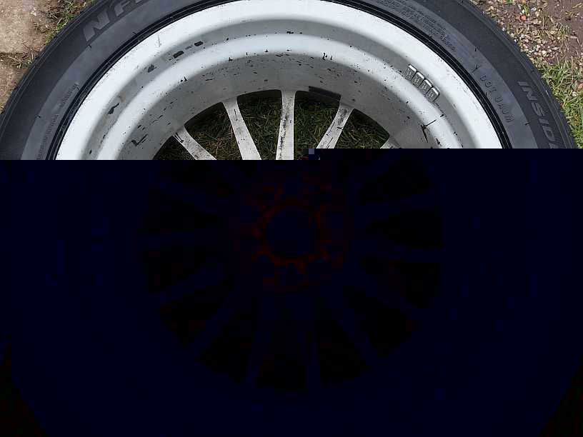

Potom co jsem videl borce jak vyvazuje a vyvazuje, az mu dosly zavazicka a rika, ze to je dobry, tak jsem to jel radeji projet. Svete div se, nehazi to. Kontrolovano v sirokem spektru rychlosti
Zmizelo huceni, ktere bylo na puvodnich sjetych letnakach a obaval jsem se lozisek, nastesti to byly ty gumy. Zatim jsem je nejak netrapil, takze uvidime co budou delat nexeny na vode. Hodne jsem se prechodu z 16" zimaku na 18" letni bal, ale jede to na nich moc pekne. Jedine minus budou vyjete koleje, to uvidim az na nejake k tomu "vhodne" silnici. Na zimakach jsem o kolejich nevedel, s tema se jezdilo epesne. Navic se ty zimaky strojove pravidelne sjizdej, na to nejsem z mondea zvyklej
A to jsem mel na podzim levou tehlici komplet venku. Snad to bude i u novych letnich sekat dobrotu a neznicej se.

Kterej blbec ti to vyvažoval proboha
Závaží musí být jen na jednom místě a když to pořád nevychází,tak se bud ubere,posune nebo přidá.Ale lepit to takhle po celém obvodu disku je zhovadilost,protože takhle je to staticky nevyvážené.Ty závaží proti sobě můžeš defakto sloupat a bude to na nule,tohle jsem ještě neviděl,zajeď si do jiného pneuservisu ať ti to předělají,takhle se ti budou zbytečně ničit ložiska v kolech.

Zadni delal minule sefik, ty jsou skutecne udelany dobre s minimalni spotrebou zeleza. Predni delali pri dalsi navsteve ucnove bez dozoru. Byl jsem psychicky pripravenej to dojet nekam prevazit, ale zatim jsou dobry. Tak to necham. Az se to rozhasi, tak to oloupu, dam do sberu a budu v baliku
Ja jsem jim koukal pod ruce a ta vyvazovacka hlasila porad 10 gramu a nechtela slevit. Asi uz ma taky neco za sebou.
Vybiral jsem novej pneuservis, protoze tam, co jsem jezdil driv, neskutecne zdrazili. A v jinem pneuservise od kelly jsem byl velmi spokojen, tento je bliz, ale bohuzel to neni zatim uplne ono.

To se nedivim že jim to furt ukazovalo 10g,ale měli ty závaží posouvat a ne přidávat. Se divim že ti to nic nedělá, BMW jsou na špatně vyvážená kola citlivá. Já takhle vyvažovat kola v učení, tak bych dostal od mistra přes hubu

Jo, taky se divim. Vsak minule od sefa prave dostali cocku a delal to radeji sam, ale nejak moc se nezlepsili. Na druhou stranu sem platil 200 za zadni (255 sirka 18"), protoze si to blbe domluvili a za predni (235) si rekli 300.

Ještě, že mám spolehlivého gumaře, kterej by mi nenasadil ani hůř vyvážitelnou gumu natož tam dát krabici závažíček.
