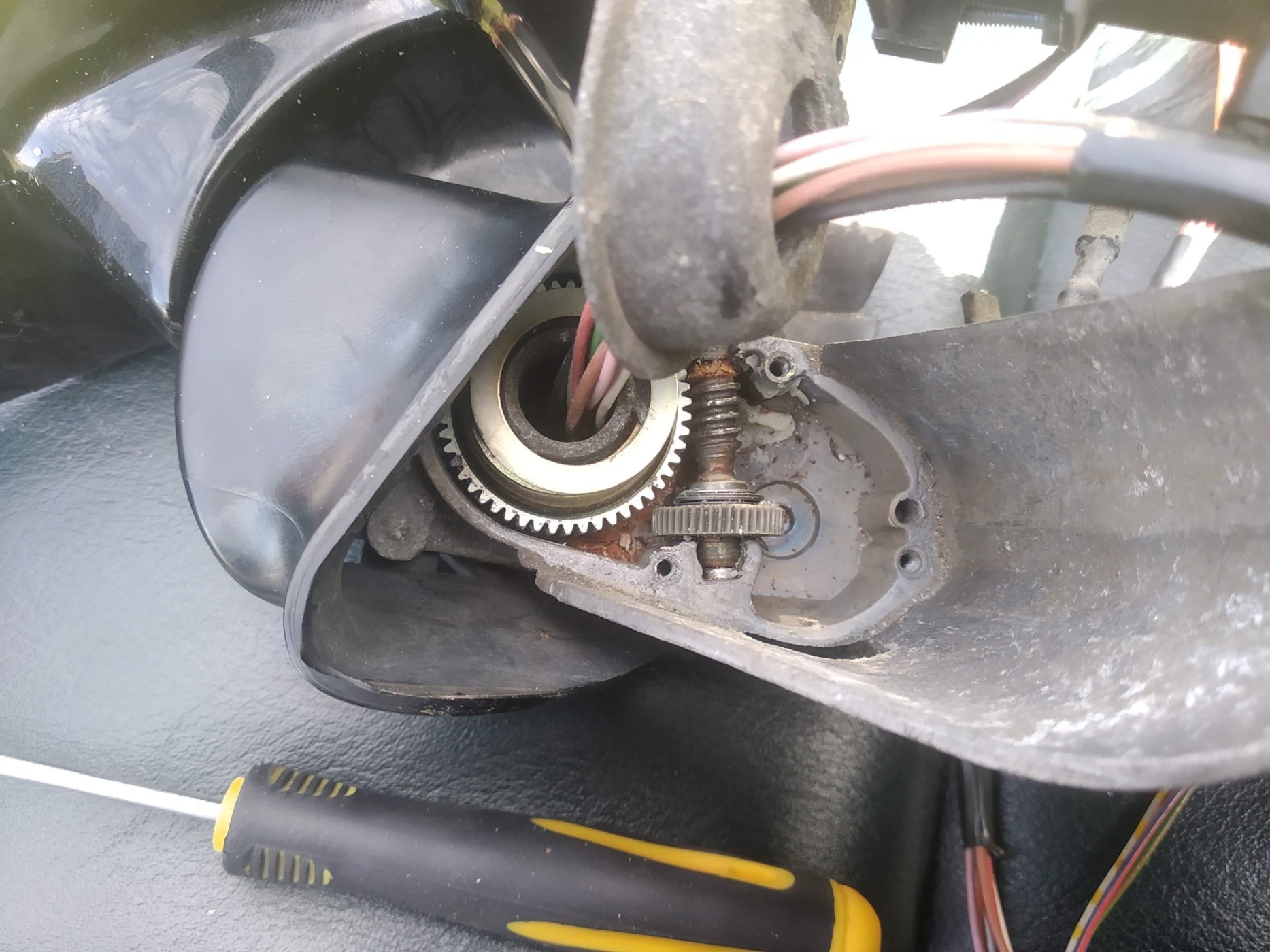

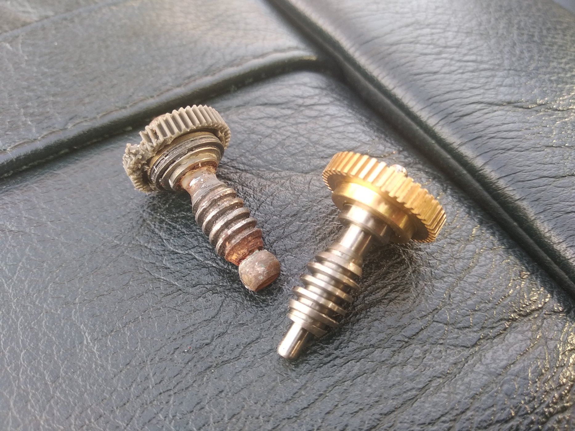

Někdy od 100km/h se mi klepalo řidičovo zpětné zrcátko - problém byl v plastovém převodu, prostě to vytvrdlo, popraskalo a asi tomu ještě někdo trochu pomohl a dostalo to v minulosti ránu a tím se poškodily některé zuby. Tak jsem jako správný Čech zkusil řešení vyměnit jen ozubená kolečka, jak to bude fungovat a řešení bohužel takové 50-50. V jednom případě ze 3 se to nesklopí úplně a musí se až na druhý pokus a přijde mi to takové hlučnejší, prostě to není ono, takže se nedá nic dělat, budu muset koupit nová. Tímto chci varovat ostatní, že v tomto případě podobná oprava je s velkým otazníkem, zkusit se to může, je to pořád pod 500Kč, ale možná je lepší si těch 500 nechat na nová zrcátka ;)

s těma novejma ozubenejma kolama to přeci musí fungovat...zkus nahrát nějaký video co to dělá...

Ono se to prostě zastaví, jako kdyby to nemělo sílu s tím pohnout, ještě jsem to prolil jestli to trochu povolí v tom kloubu. Uvidím, za kolik ta zrcátka půjdou sehnat,mám na nich totiž klasické bublinky na highgloss jak to oxiduje, tak bych je dal obě nový, pokud to nebude stát milion.

Podle mého může být i problém v těch ozubených kolech (ne šneku). To ozubené kolo by mělo mít sražení jako je to u originálu, tedy lehké zkosení. Však ten kdo trochu zná strojařinu, tak ví, kde je doteková plocha dvou ozubených kol. Tam už ti pak stačí malinká nepřesnost celé té hřídelky a projeví se to na celkové funkčnosti, když je to v těch zubech na fest. Ale to je jen odhad z fotky. Jinak Minik parádní, s novější generací mám něco najeto a je to hračka, která hrozně baví. V tom autě to přijde, jak kdyby nebyla fyzika. :D Do zatáčky letíš, proletíš a vyletíš, jak kdyby jsi to jel s jiným autem o hodně pomaleji. Po Praze je s tím člověk o hodně rychlejší když furt kličkuješ mezi auty. :D Suprově přehledné, hbité a stylové auto. ;) 8-)

Co si budeme povídat, byl to takový pokus jestli to pomůže nebo ne a ono to lepší je, ale rozhodně se to nechová jako nové zrcátko před 25 lety, to ale bylo docela naivní si myslet. Do budoucna už takové pokusy dělat nebudu ;) Rozhodně někde v Číně není kvalita výroby tak vysoká jako byla v originále pro BMW. Podle fotky to hrozně klame, na jedné vypadají "nové" zkosenější a na další zase ty staré, já se přiznám, že jsem to až tak do detailu neprohlížel, velikostně to sedělo, tak jsem to tam zkusil dát.
