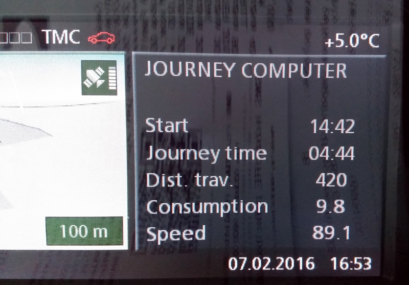

o vikendu jsme jeli na Moravu...páteční provoz po Praze...pak po dálnici tempomat 150...v neděli odpoledne zpátky domu...pak ještě na otočku do práce...celkem asi 465km...dle BC 9,8L...v plynu to bude asi 11L...myslim, že dobrá spotřeba
jinak dle prvního zkoumání to vypadá, že po střetu se srnkou přestal fungovat ostřikovač světla vpravo :/ budu to muset rozebrat a podívat se co s tím je
