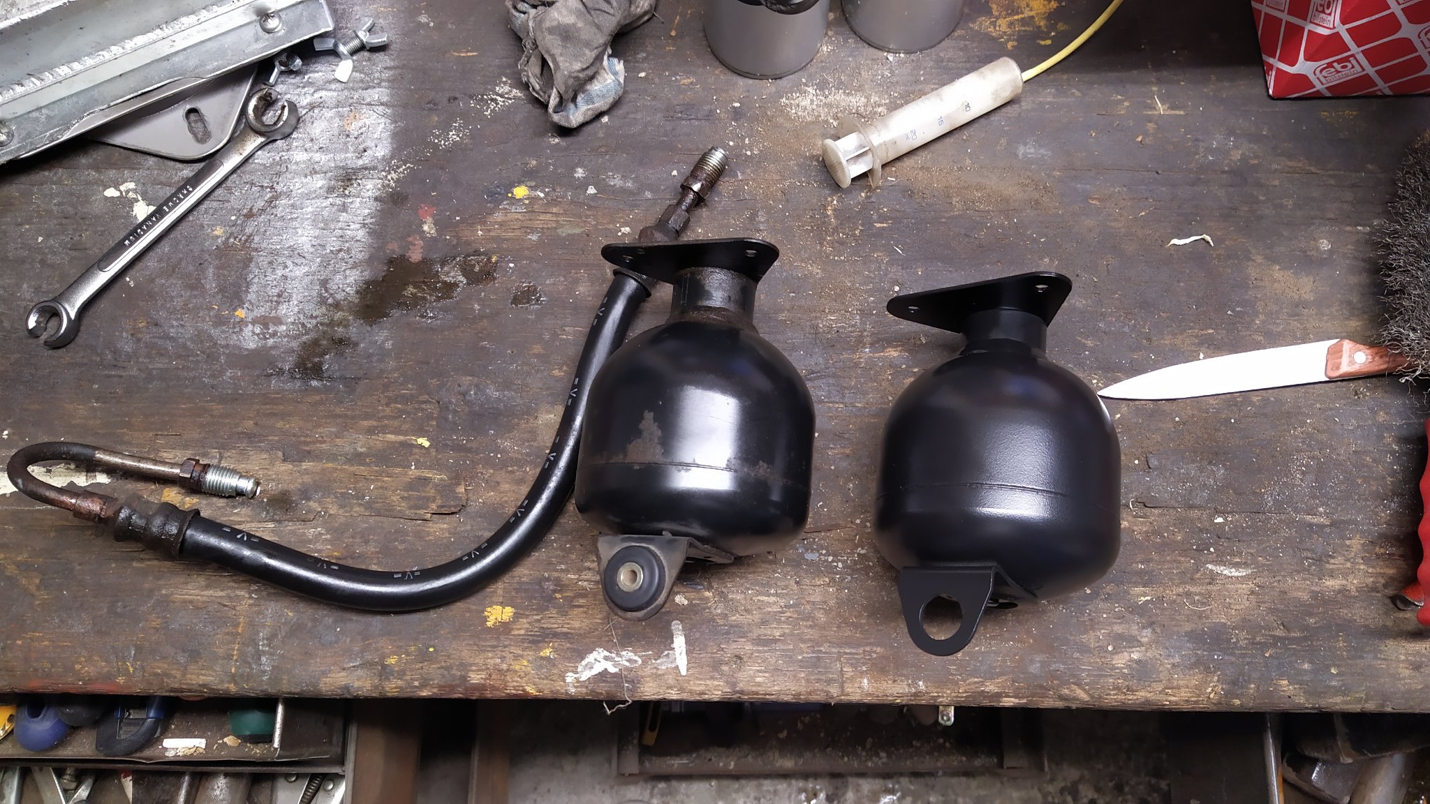

Před chvílí jsem se pustil do výměny koulí. Zatím jsem demontoval jen pravou stranu. Všechno šlo naprosto bez problemu povolit. Dneska si chci už odpočinout, takže skládání se bude konat zítra ráno. Narazil jsem akorát na jeden problem. Jak budu hadici montovat do nove koule, tak ji musím trefit tak, aby druhý konec směřoval do tlumiče. Chvilku jsem to zkoušel trefit, ale po pár pokusech jsem to vzdal, tak budu zkoušet zítra.
Samotná hadice od pohledu vypadá úplně ok. Vyčistil jsem ji (na fotce je ještě špinavá) a vypadá jak nová, takže s hadicema by problem byt neměl, takže trochu ušetřím - klepu do dřeva.
