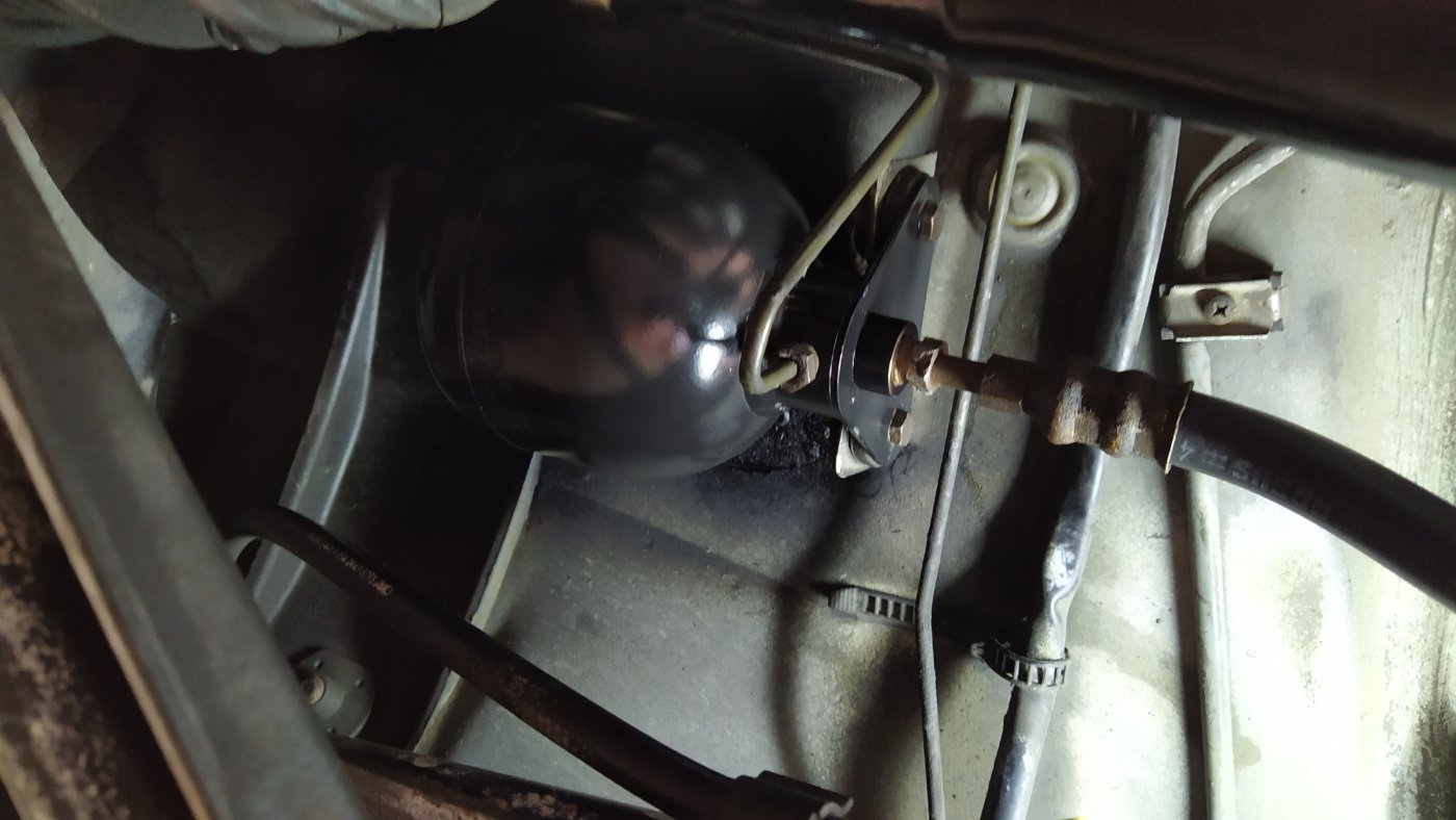

Tak abych se trochu rozepsal, jak to probíhalo.
Ve středu navečer jsem rozdělal pravou stranu. Všechno šlo pěkně povolit. Koupil jsem si klíče na převlečne matice. Je k tomu potřeba 11 a 14. Zpočátku mi nešly nasadit, tak jsem trochu znervozněl, ale bylo to jen tím, že byly matice špinave. Nejdřív jsem povolit trubku, co jde z regulátoru. Potom jsem chtěl povolit hadici u koule, ale to nešlo, takže jsem se povolil matici na tlumiči. Z te jsem měl trochu strach, ale úplně bez problemů. Stačilo povolit a pak to šlo rukou. Následně jsem vymontoval kouli z nosníku. Jak byla koule venku, tak jsem ji upnul do svěráku (resp. tu matku na hadici), vzal hasák a povolit kouli. Ještě večer jsem si říkal, že to i složím, ale nakonec jsem dal přednost odpočinku.
Ráno jsem se pořádně nasnídal a těšil se, jak budu skládat. Než jsem dal pravou kouli zpět, tak jsem vyčistil všechny šroubky a nad koulí jsem to vystříkal bitumenem. Nebylo tam nic rezave, ale kdy už to bylo dole, tak pro jistotu. Kouli jsem nahodil zpět a těšil se na druhou stranu, protože to byla celkem příjemná práce.

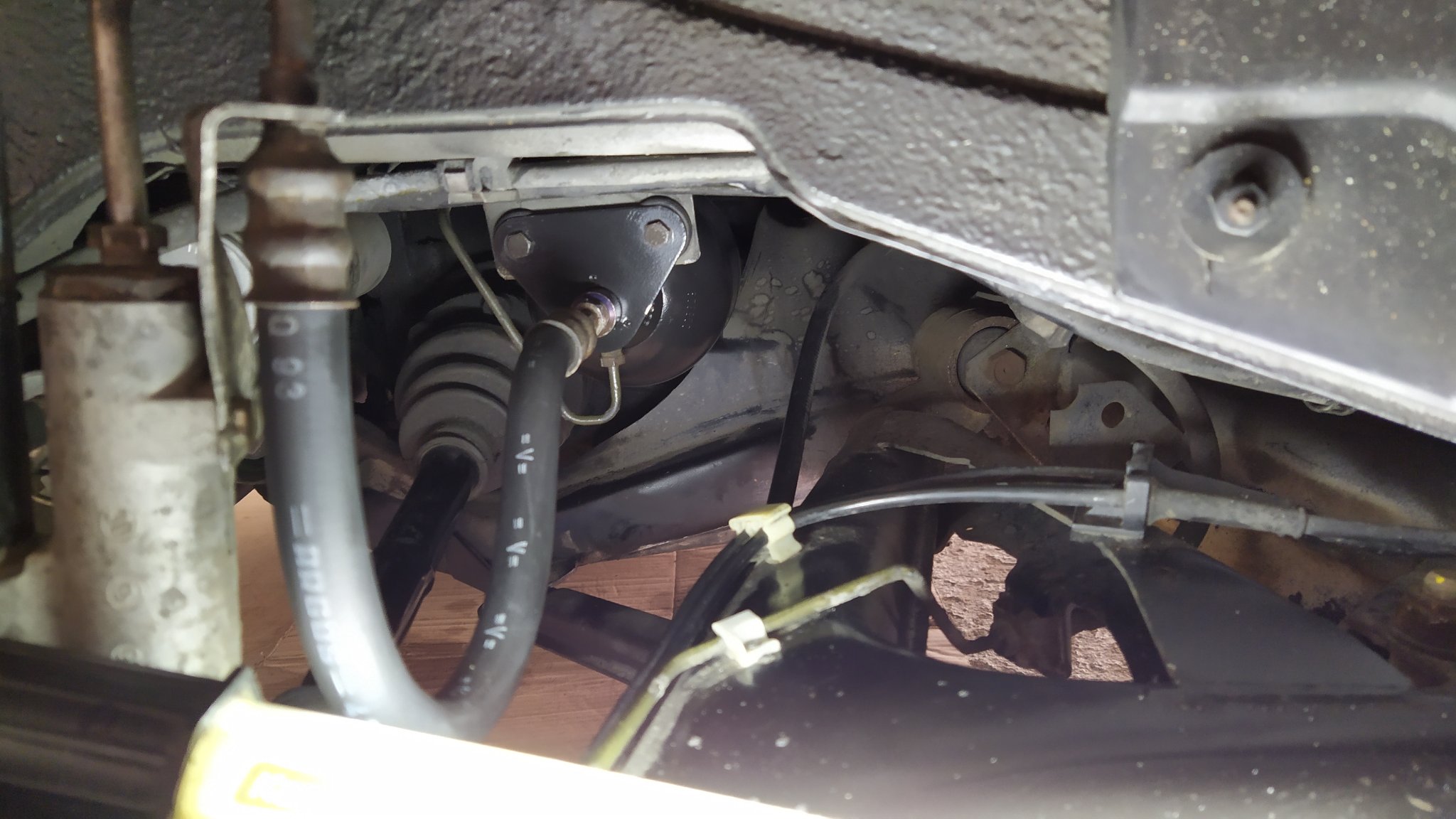

Vlevo jsem postupoval stejně. Jedine co, tak je tam víc hadic a meně místa. I tak to byla celkem pohoda. Když už byla koule všude povolená, zbývalo povolit poslední šroub, ten zadní na tom nosníku. Povoluju, povoluju a najednou křup....KU...VA, PI...ČA, MR...DKA...zalomil se mi tam šroub
Koule šla samozřejmě vytáhnout, ale v nosníku zůstal zbytek šroubu. Problem je, že se tam vůbec nejde dostat, na rozdíl od prave strany je to dost nepřístupne místo. Ok, šlo by se tam dostat, ale musel bych sundat výfuk, což se mi fakt nechtělo. Samozřejmě mě napadlo, že bych to tam chytnul na elektrikářskou pásku, ale to jsem hned zavrhnul, je to moje auto a takhle to dělat nejde. Takže jsem ten nosník vyhnul, tak abych se tam dostal vrtačkou a začal odvrtávat. Opět padaly slova pi.. a, ku.. a, jeb..at to do pi...če...ted se tomu už směju
Na tom nosníčku je z druhe strany takový čtvereček se závitem. Jak jsem to odvrtával, tak to vypadlo i s tím čtverečkem, takže původní plán, udělat nový závit padnul. Tak jsem to vymyslel tak, že jsem tam dal z vrchu šroub s kulatou hlavou a pod to hlavou byl čtverec, který tam přesně padnul. Dále podložku a matku. Kdo ty auta nezná do detailu, tak by ani nepoznal, že tam není něco neorigo. Jinak to udělat nešlo. I tady jsem to cele vystříkal bitumenem a poskládal.
Ze začátku jsem nevěděl jak to odvzdušnit. Ale dělal jsem jednu chybu. Auto jsem dal na nájezdy a hýbal s tyčí. To je špatný postup. Zadní kola totiž musí být ve vzduchu a pak teprve hýbat tyčí. Když jsem to udělal takhle, tak bylo hned odvzdušněno.
No a jak se to chová? Je to podstatně lepší. O moc. Sice jsem čekal, že z toho bude víc Citroen, ale i tak bomba. Auto už neposkakuje a to je hlavní. Zkoušel jsem dát i pár zatáček trochu ostřeji a zdá se, že i mnohem lepe sedí, resp. i tady přestala odskakovat zád auta.
Potom jsem si ještě hrál s takovýma drobnostma. Všiml jsem si odřene zvedací body, tak jsem je taky nastříkal bitumenem. Jinak je to auto auto zespodu neskutečně zdrave. V tom Nizozemsku bud nesolí, nebo tam není sníh (což mi domácí říkali, že málokdy tam napadne), nebo nevím
Ještě jsem vyčistil relátka pro saharu. Doporučuji se na ně podívat, jak je měl dost zapačene, tak je dobre je vyčistit.

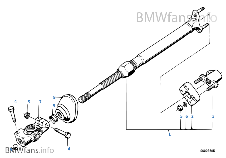

Pánove, musím se pochlubit, co se mi povedlo. Pořád jsem bojoval s vibracemi z vysoke rychlosti. Už jsem nevěděl co, protože celá přední náprava je nová. Začal jsem už přemýšlet, že zkusím dotáhnout převodku řízení. Ještě že jsem do ní nesahal. Potom přišla ta správná idea. Na volantove tyči, dolu u pedálů je taková matka, stačilo ji dotáhnout, byla úplně povolená.
Jak to probíhalo... Na matku se nejde dostat, aniž byste nesundali plasty u pedálů. Když jsem sundal plasty a konečně se dostal na matku, tak ve mě blýskla naděje. Ty dva spoje, co pojí matka, byly totálně povolene. Prostě se to cele viklalo. Říkám si ok, zkusím dotáhnout. Vzal jsem si 32 klíč, dotáhl a jel to projet. Pro jistotu jsem nedával plasty zpět. Projel jsem to jenom na kousku a řízení se mi zdálo mnohem tužší. Dobře, složím plasty a uvidím. Večer jsem s tím jel domů (asi 30km) a fakt jsem měl skvělý pocit. Druhý den, jsem auto znovu vytáhl ven abych se ujistil, jestli se mi to jenom nezdálo. Nezdálo. Bohužel jsem stále ještě neměl možnost brzdit ze 180km/h, kde se vibrace projevovali nejvíc, ale i tak řízení neskutečně ztuhlo. Úplně jine auto. Dokonce i středová poloha je tužší. Auto už týden stojí v garáži a jej o víkendu asi zase vytáhnu, abych se ujistil, že to tak fakt je, protože se mi tomu pořád nechce veřit
To řešení volantové tyče je na E38 stejné jako a E31 - taky mě trápila taková "nepřirozená vůle" na řízení, ale volná převodka se chová jinak. A bylo to tou převlečnou maticí, po jejímž dotažení vůle zmizela a začalo se to zase celé chovat jak má. Nevím jestli máš el. sloupek řízení, ale já ho mám a volant automaticky zajíždí při nástupu/výstupu - takže pozor.
Ten spoj je tam proto, aby měla kam zajíždet volantový tyč při nastavování volantu a také aby při deformaci předku zajela tyč do tyče, místo aby Ti volant přijel ke xichtu
. To šroubení je tam proto, aby ten spoj šlo stáhnout tak aby neměl nežádoucí vůli a ta matka proto, aby šlo to stažení po čase regulovat souběžně s opotřebním spoje. Matku doporučuji zajistit na nejměkčí lepidlo nebo teflonovu pásku proti povolení. Nicméne (to, proč pozor), pevným stažením matky můžeš ten spoj udělat nepohyblivým, takže při následném nastavování volantu se místo pohybu volantové tyče napíná/stlačuje ta malá hardyspojka (2) která je na volantovce o něco výše - až se vykurví a praskne. Při ovládání elektricky to nemusíš ani postřehnout, takže pokud máš el. sloupek, mrkni co dělá hardy při podélném posuvu volantu.

Díky za podrobne vysvětlení.
El. sloupek nemám. Ale všiml jsem si, že po dotažení, nelze nastavit volant. To je asi v případě nehody nebezpečne, co?
To je právě ono, nejde Ti vytáhnout tyč řízení ... když tedy nemáš el., můžeš tím "definitivně" vyřešit vůli ve sloupku na úkor bezpečnosti - na autě s el. sloupkem si ale navíc zkurvíš všechny ty šnekový mechanismy.

Tak co ted? Najít to správne rozmezí, kdy se to nebude viklat a zároven půjde nastavit volant?
