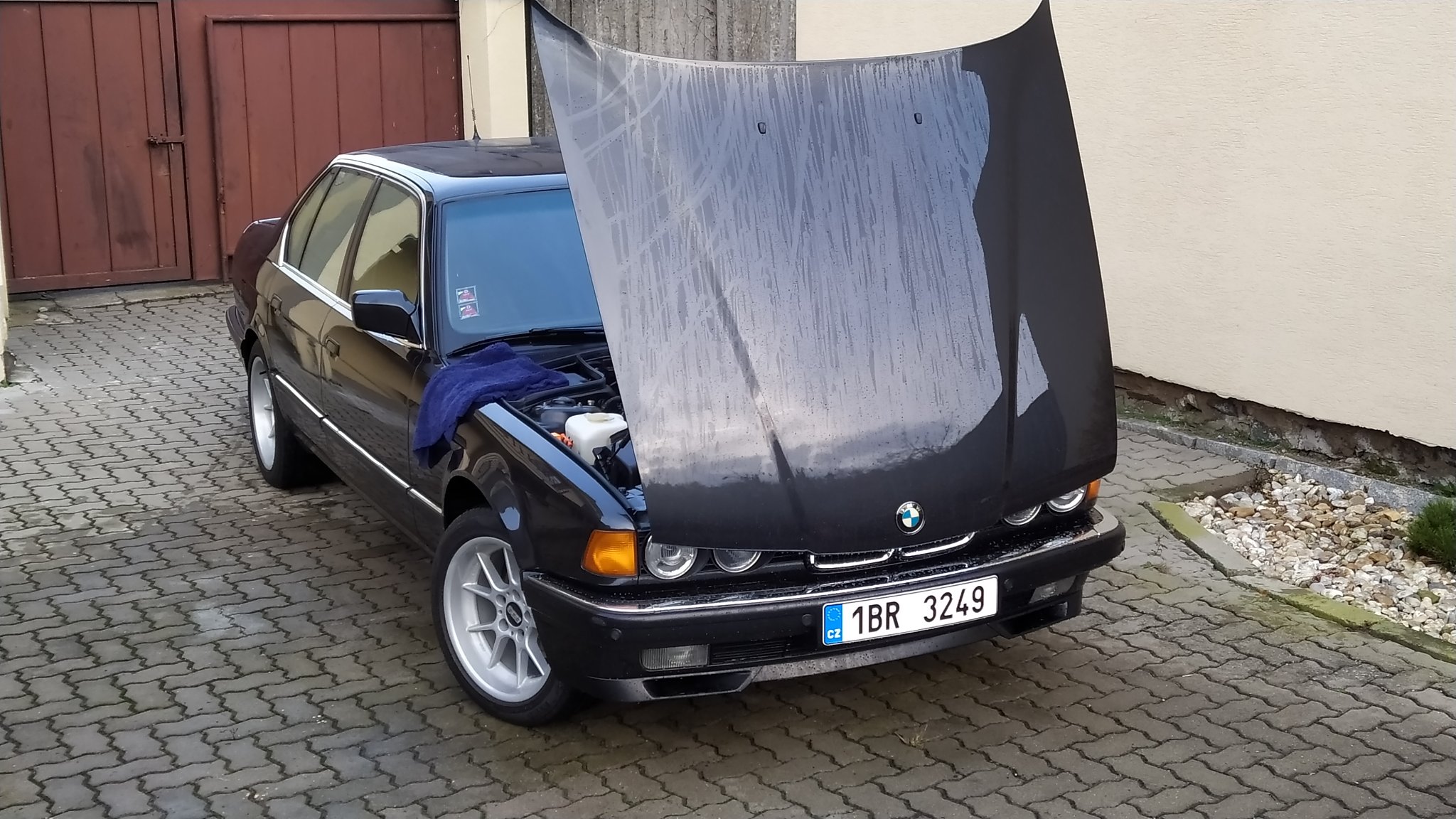

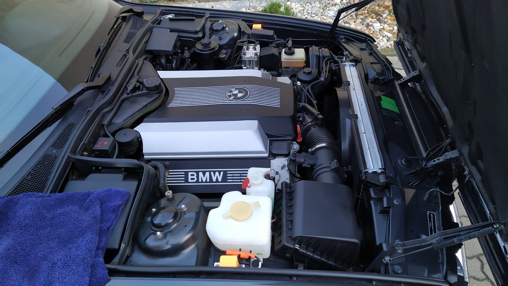

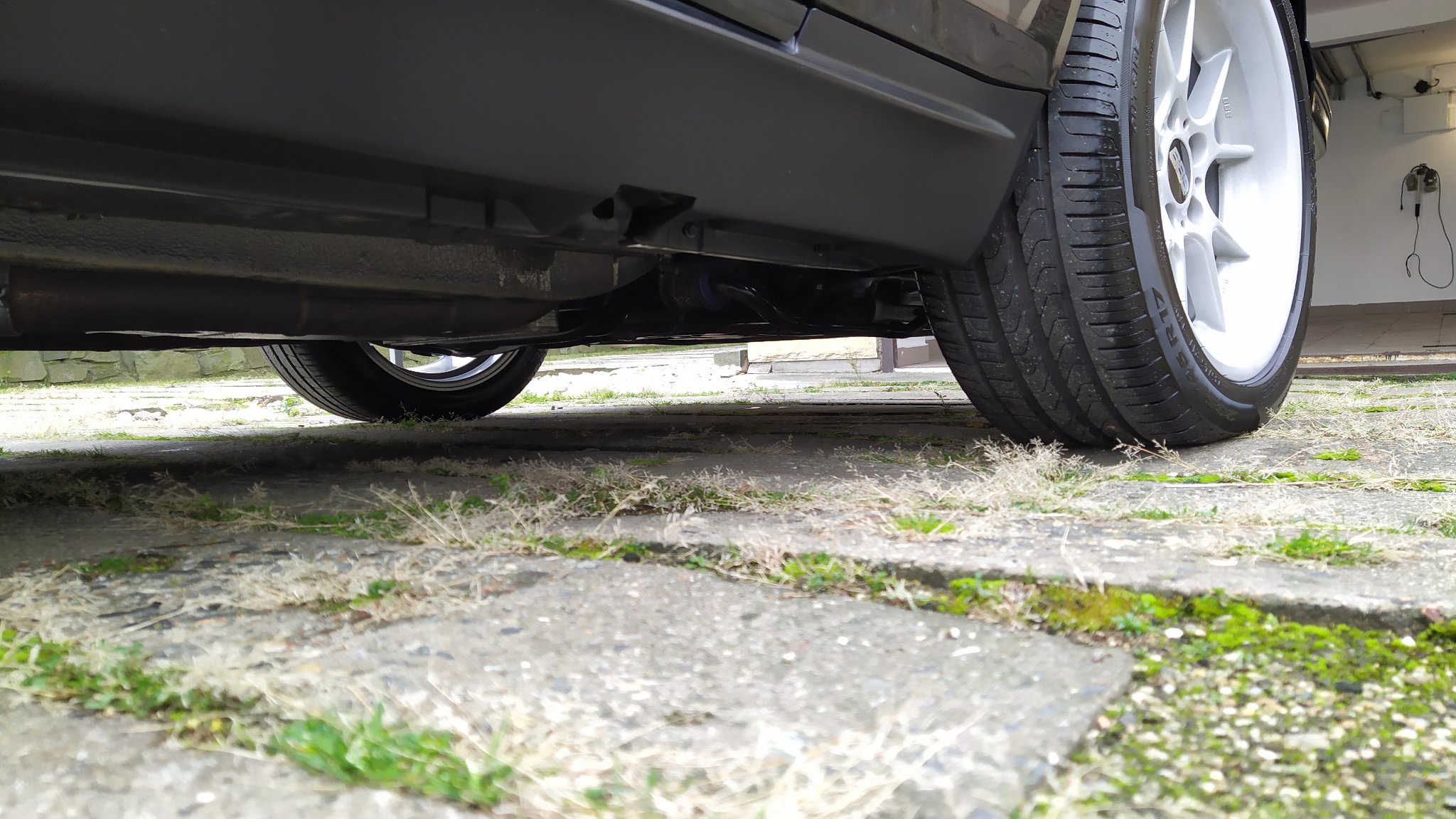

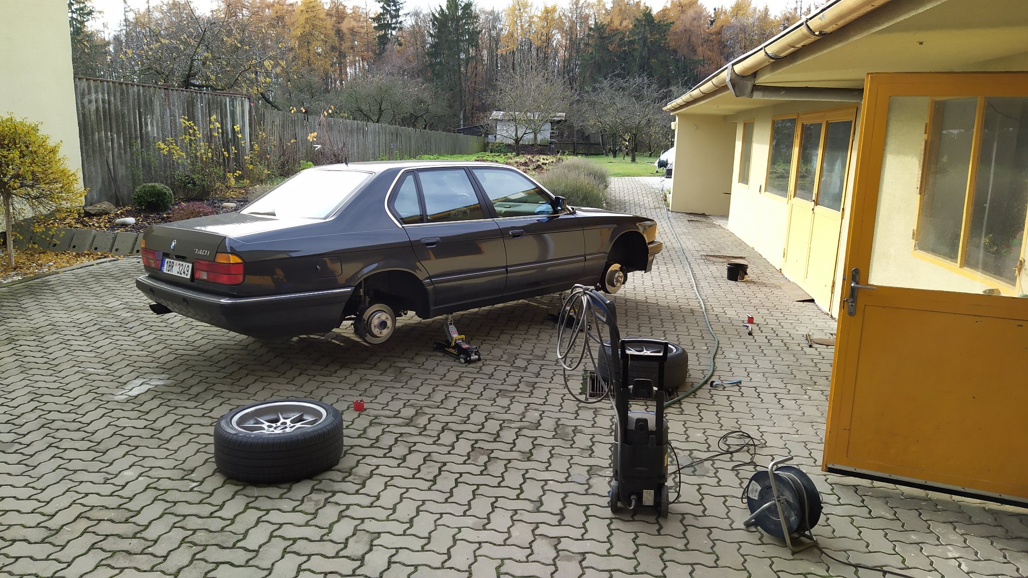

Umyl jsem kola zevnitř, podbehy, i prahy zespod. Nakonec jsem umyl i motor. No a samozřejmě zvenku. Jak bude chvilka, tak sundám stěrače a odpojím baterku. Bude mi chybět
