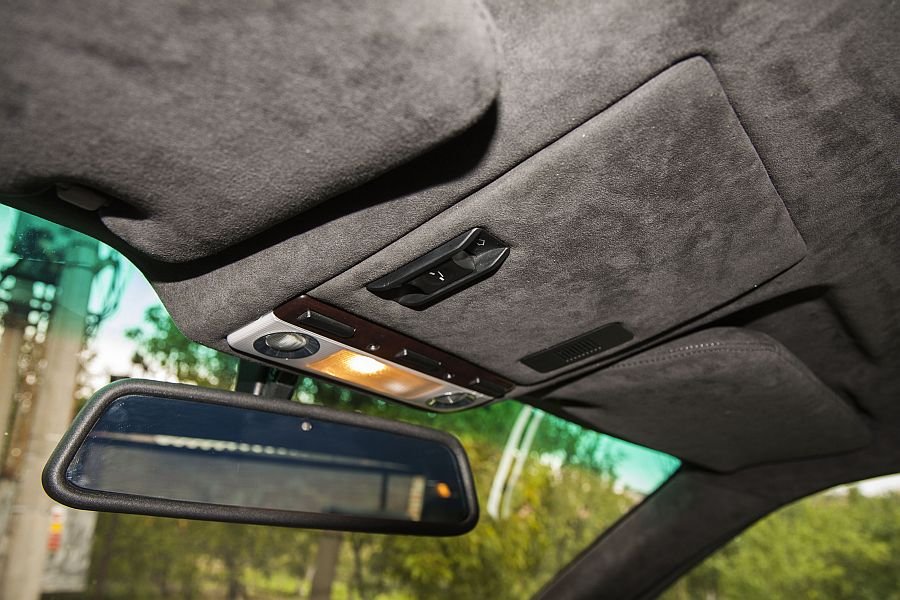

DDT: prace + lepidlo 3500,- ...naivne si calounik myslel, ze kolem madel to pujde bez siti...takze mi celkem podekoval, ze na tom stravil dost casu pak, aby to vsechno sedlo
Rajnhold: no jo no, az pri parkovani do garaze sem si uvedomil, ze sem to za cely vikend v hezkem prostredi nevyfotil a takto to pak dopada
Slunecni clony ok, protoze sem netrval na zachovani zrcatek. Az zjistim, ze mi chyby, tak to strham a udelaji se znovu...ale nepredpokladam to.
A jinak co se porvedeni tyka, jsem spokojeny...nechtel jsem davat za praci 10 a vic tis a tim ze je to alcantara s molitanem, tak tam kde se to pne, respektive jde do zatacky, je to trochu zvlnene. Ale t oproste jinak udelat neslo vez toho, aby tam byly dalsi svy, ktere by ve finale vypadaly jeste hur.

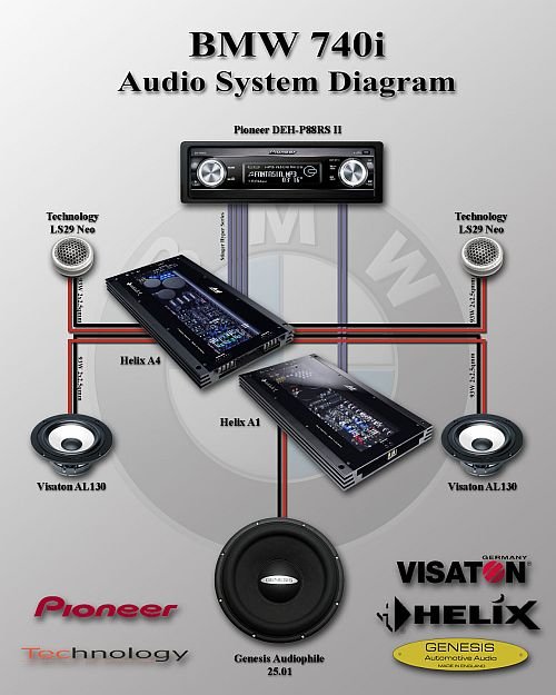

Aktualni sestava vypada takto:

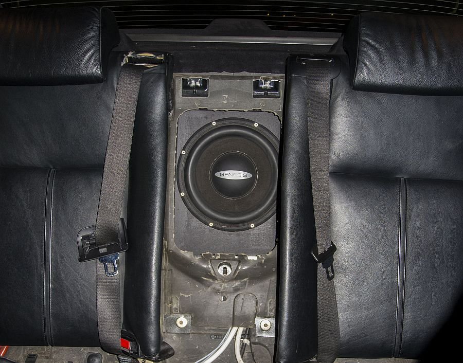

tady bedna v aute. Samozrejme po sklopeni loketky nejde videt a je prez cele pruzvucna tkanina.

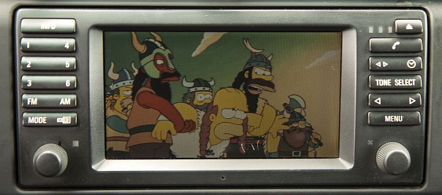

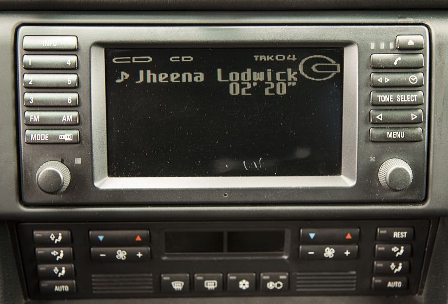

ti co nejak reis i audio, tak asi poznaji grafiku radia Pioneer P88RS

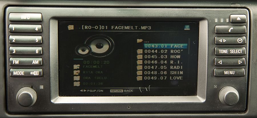

Po sice velkem a ze zacatku ne moc uspesnem boji se podarilo a je to vsechno citelne
Kdyz nechci zrovna audiofilni CD, tak na cestu muzu pustit treba MP3 z flasky nebo pametovky.
nebo treba Simpsny

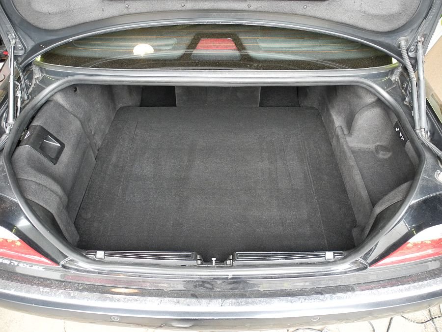

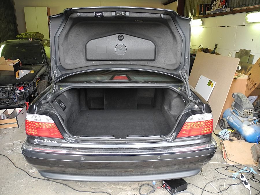

a takto to nakonec dopadl kufr v aute
snazil jsem se i design kufru moc nehyzdit, tak se akorat predelal komplet do cerne (z puvodni vyblute sede) a zvedla teda podlaha.

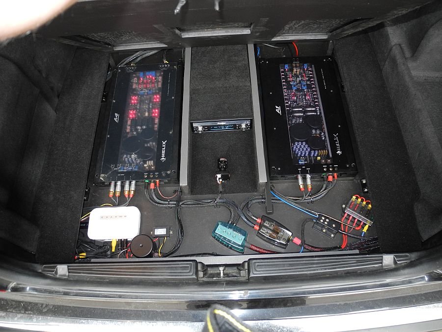

Dole je videt pripojeny zdroj. Do narazniku pribyl konektor pro dobijeni auta.
a jak uz sem psal, jeste to neni komplet a tady jeste pribude sklo nad zesilovacema a radiem
V interieru uz se doladily blbosti jako licovani lampicky atd (latka je bohuzel tlustci, takze si to napoprve uplne nesedlo)

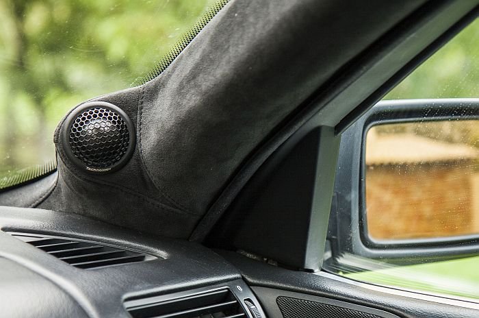

a tadu detail Asloupku

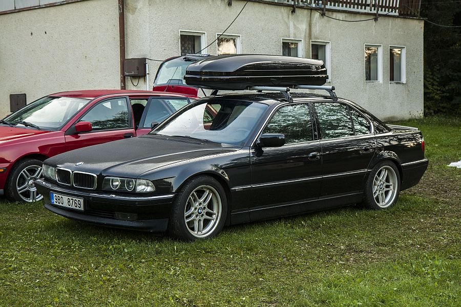

a jako posledni foto stehovak z vikendu
Hodila by se sice nizsi rakev, aby si to designove sedlo, ale do nizsi uz by nevlezl nuzkovy stan 3x6m, co v tom vozim.

Rajnhold: jak se to vezme. se sklopenou je vic basu, ale se zavrenou je sub hur lokalizovatelny, coz je taky velke plus...takze jak kdy.

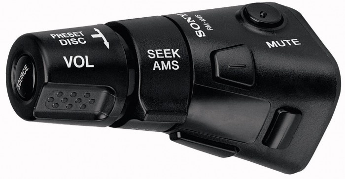

A jelikoz nemam elektricky volant, tak misto ovladani volantu tam mam http://www.audiocom.cz/userdata/product ... 00x600.jpg, ktery ovlada radio v kufru. Kdo ten ovladac nehleda, tak ho ani nenapadne, ze tam nepatri. NA volantu se ovlada puvodni system s navi je to pustene do zadnich repro = muzu mit pustenou muziku dobrou vepredu a vzadu pojede navi.
