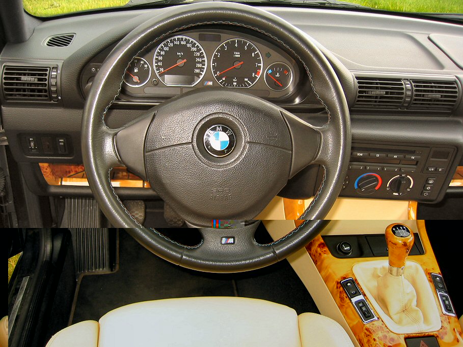

Takovej interiér bych bral v kompostu. V 7er má dřevo každej
Re: BMW 740i (e38) vrak edition
Muj prvni vjem z ty fotky byl, ze to je potreny vanilkovym pudinkem, ale to bude tou fotkou
Navic nejsem estet, moje vnimani je tudiz irelevantni.
