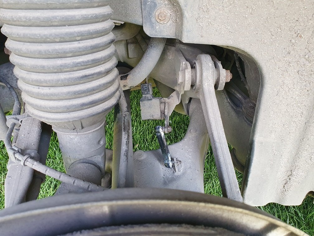

Pri vymene na letni jsem zjistil, ze level senzor je na zadni naprave na obou stranach, coz je asi pochopitelne, kdyz si vysku mechu muzu nastavovat zvlast nalevo i napravo
Tycka nebyla zatuhla uplne na fest, horni kloubek se jeste trochu hybal, takze vycisteno a promazano jak to jen slo a sup s ni zpatky. Podle me za zivostnost level senzoru odpovida hlavne pohyblivost te tycky v kloubech, protoze jinak to raminko a nasledne ten potenciometr musi dostavat strasnyho couda. Takze doporucuju obcasne kontrolovat.
To samy v blede modrym vpravo vepredu, vycisteno, rozhybano, promazano. Zaroven s tim vymeneno spodni rameno, protoze tam zase neco pres zimu vrzalo. Stare rameno melo trochu potrhany silac, ale netvarilo se uplne marne, nicmene kdyz uz bylo venku, tak se dalo nove, co jsem mel uz davno od TRW pripravene. Takze obe predni spodni jsou ted v kondici, protoze leve jsem menil nekde na predchozich strankach
Dotazeno samozrejme s patricne vyheverovanym kolem
Vrzani ustalo, bud to bylo ramenem, nebo tim jak sla teplota venku uz nahoru.
