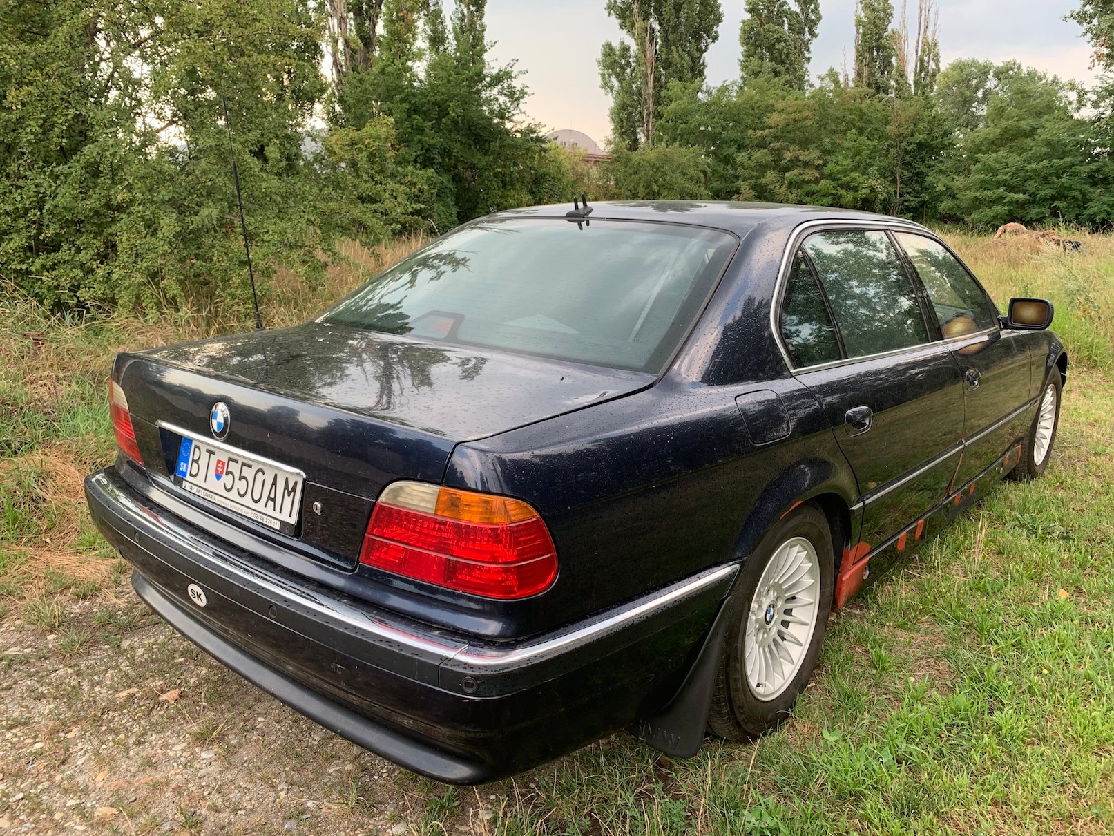

Tak pre mňa je to relax, oddych a veľa vecí mi robí kamoš, defacto mu ja chodím pomáhať... niet sa kam ponáhľať, jazdiť je na čom, takže tak...
Auto vyzeralo strašne keď prišlo, ale stále je to 750iL a také sa už zachraňujú. Určite má potenciál do budúcna. LPG nefunguje, zatiaľ... je ale zapísané v TP, keby nebolo, už je vonku.

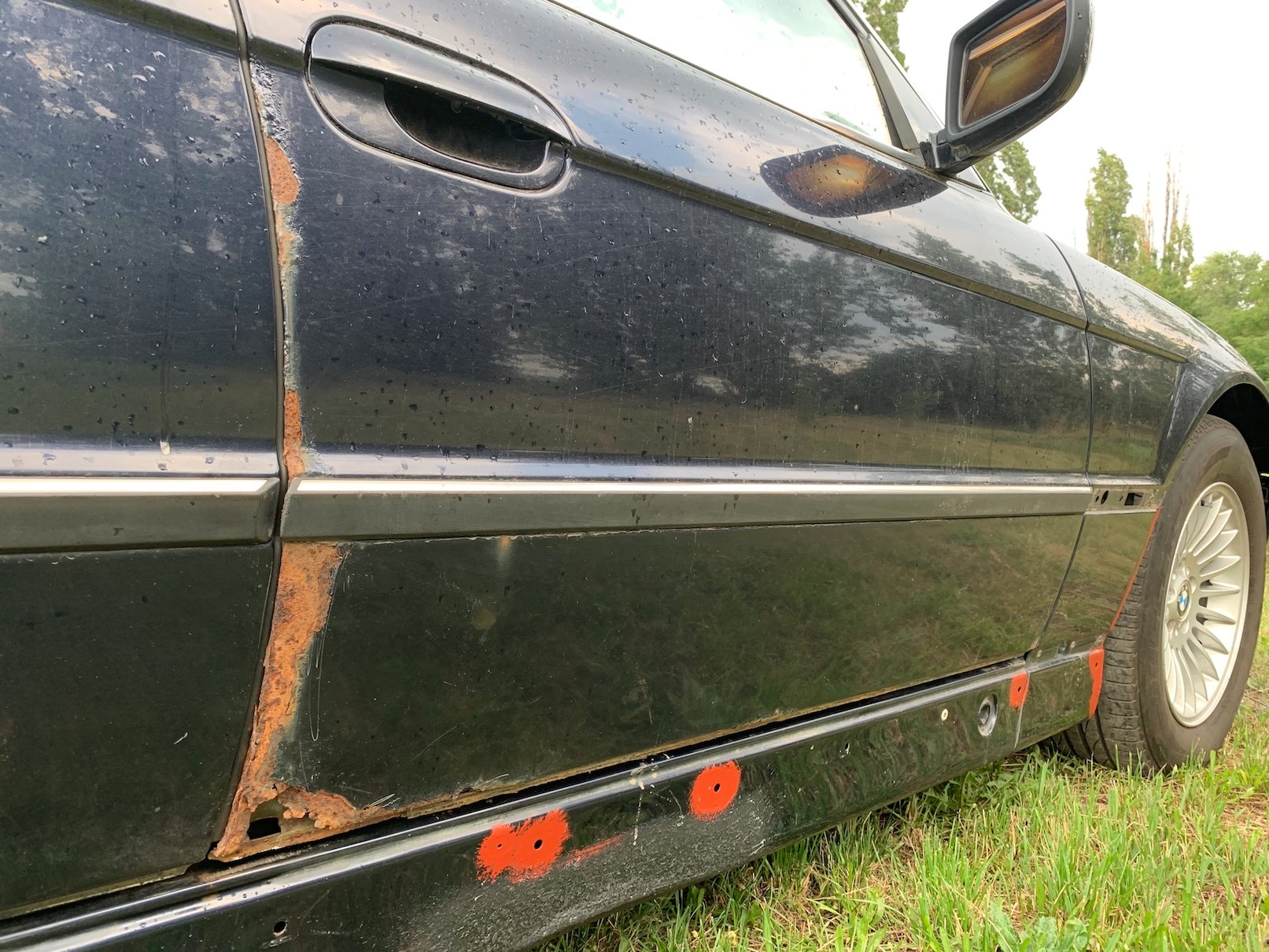

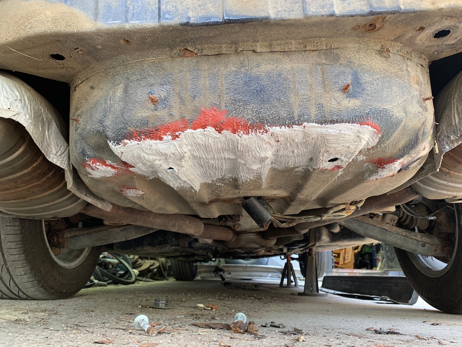

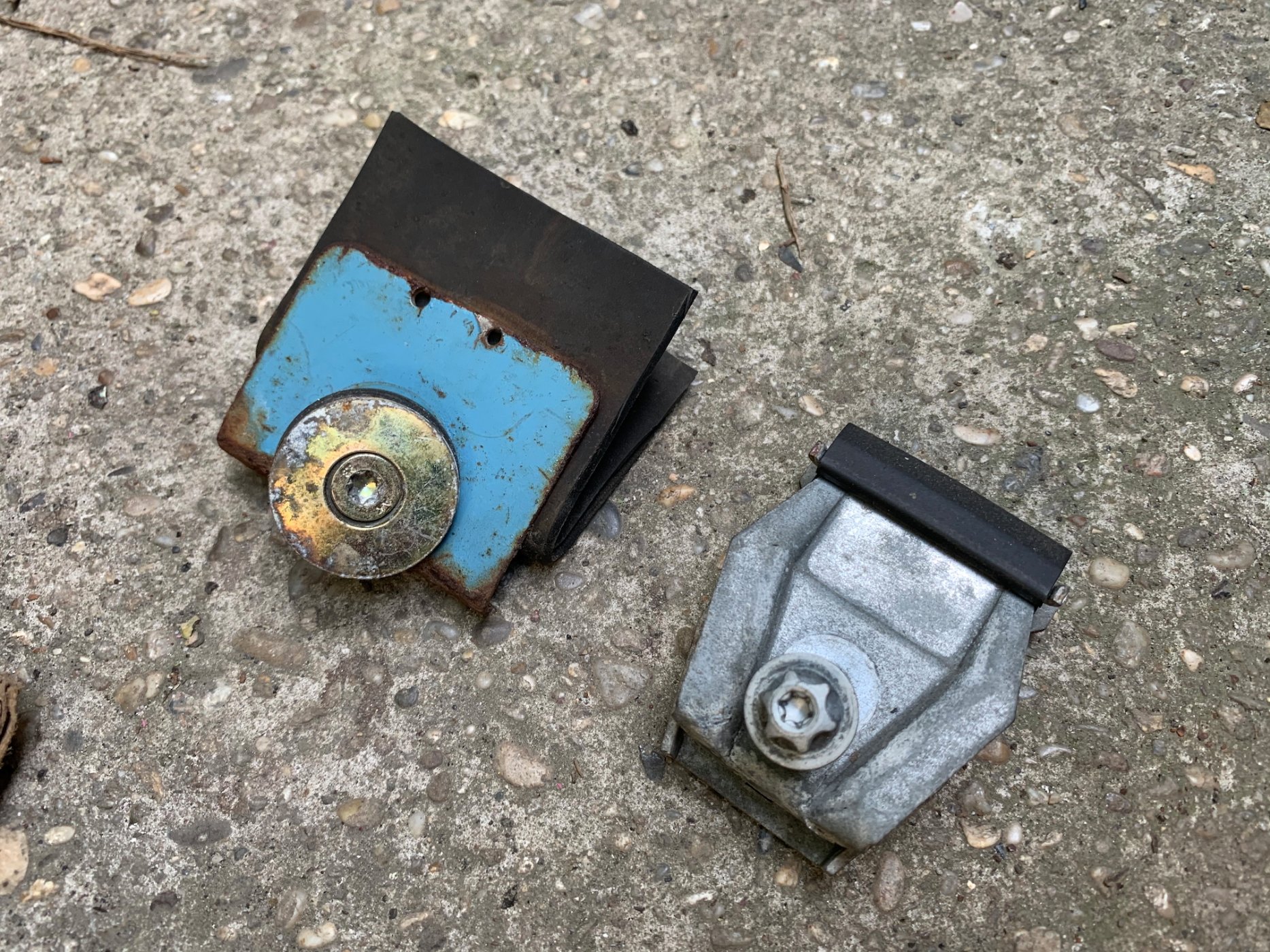

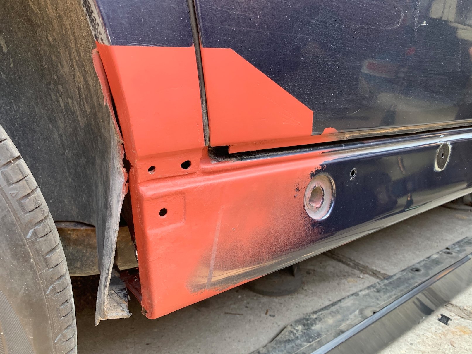

Dnes ďalšia etapa boja s orezlinkami, vyklepaný a ošetrený priestor pod rezervou, vymenené PZ okno a mechanizmus sťahovania okna, trošku nerozumiem prečo keď sa to pokazilo to nevymenili, ale rozobrali celé dvere, napchali tam drevo a znovu zložili. Toľko zbytočnej roboty. No ale je to vymenené, dvere ošetrené, zalepené novou butylovou páskou, už to nerozlepí nikto. A určite tam nebude ani zatekať. Tapacíre ešte trochu ošetríme a spravíme aj predné aj zadné, pravé predné dvere vymeníme tak už dám dole aj vodičov, a poriadne sa prilepia tie parozábrany a bude pokoj na 10 rokov a viac. Všetko je fabricky zložené a spravené tak, aby sme sa toho už nemuseli chytiť. Mám z toho fakt radosť

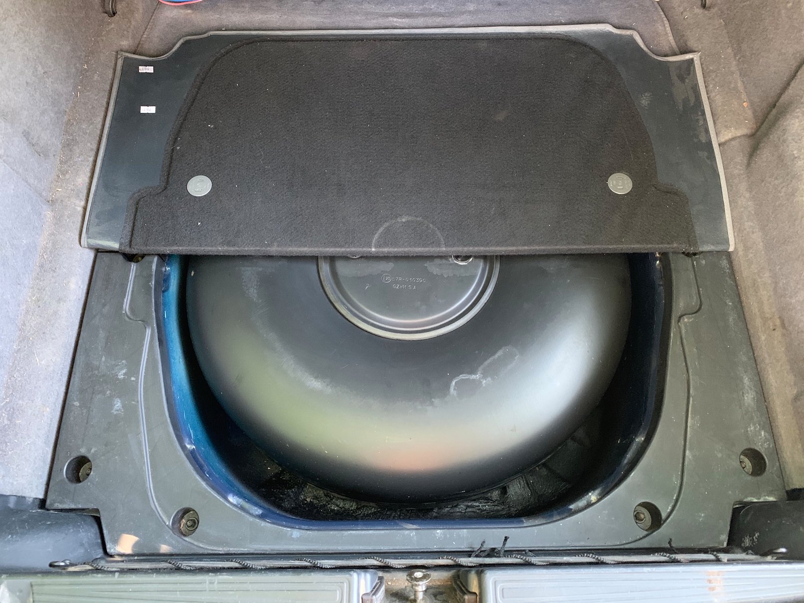

- Příspěvky: 553
Pokračujeme...

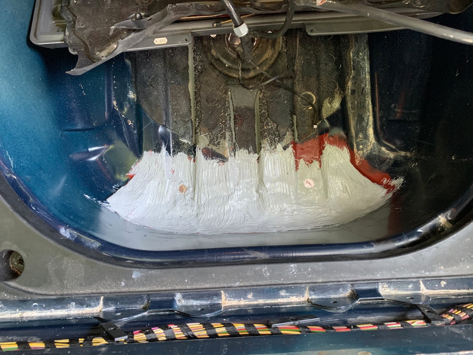

nahodený zadný nárazník a výstuha nárazníka, ktorý konečne sedí keďže pôvodné tlmiče nárazu boli zatlačené

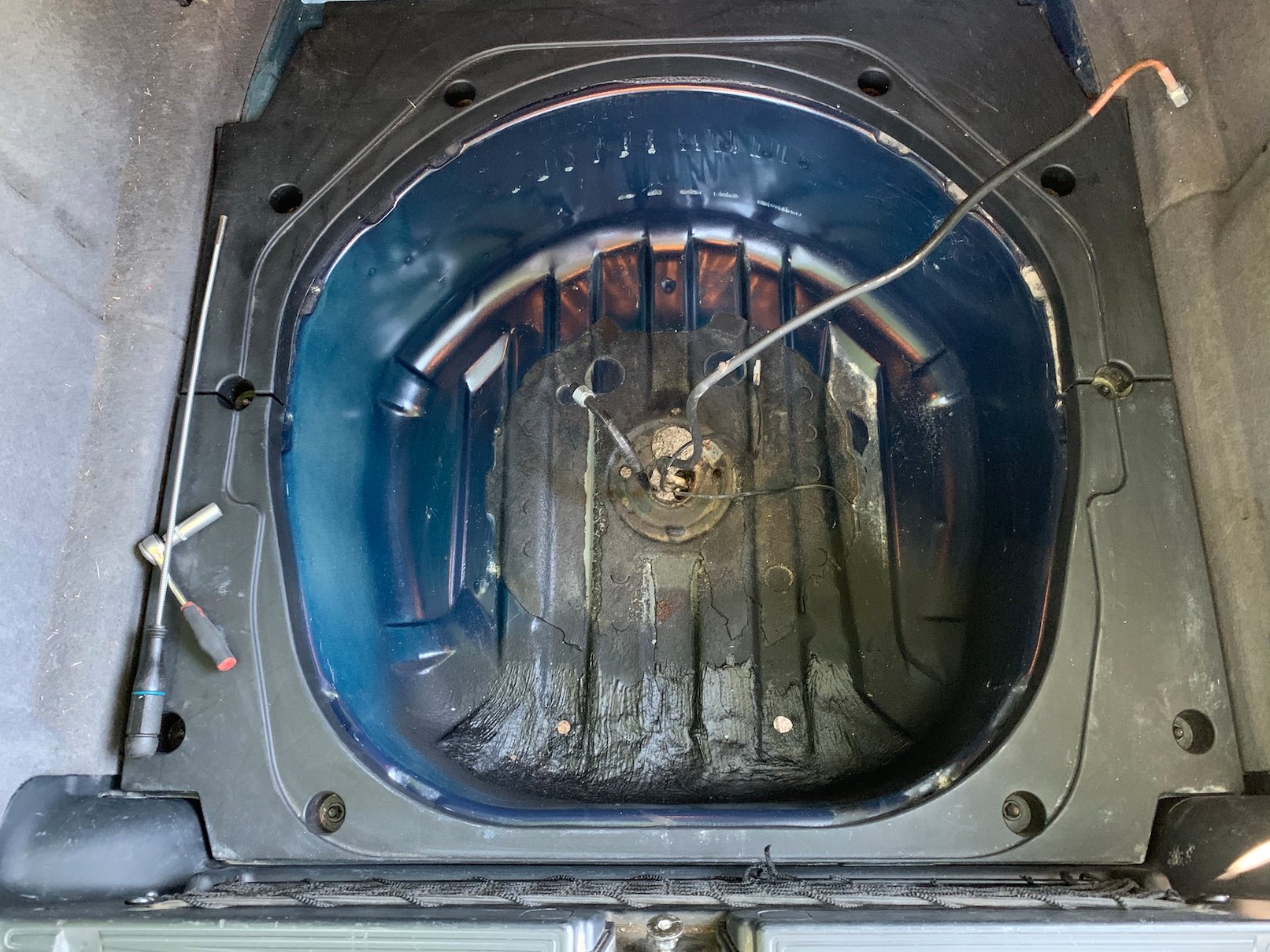

ošetrené dno kufra kde je plynová bomba
osadená plynová bomba
nahodené zadné zásterky
a prišli pravé predné dvere takže ideme na tie... potom finálne skladanie, ale už teraz sa to podobá na auto

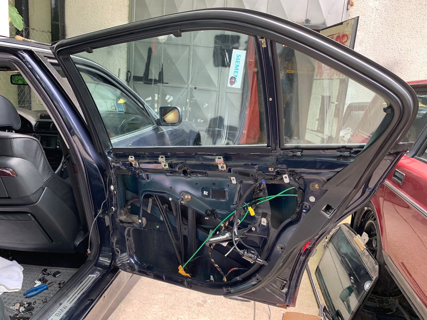

- Příspěvky: 553

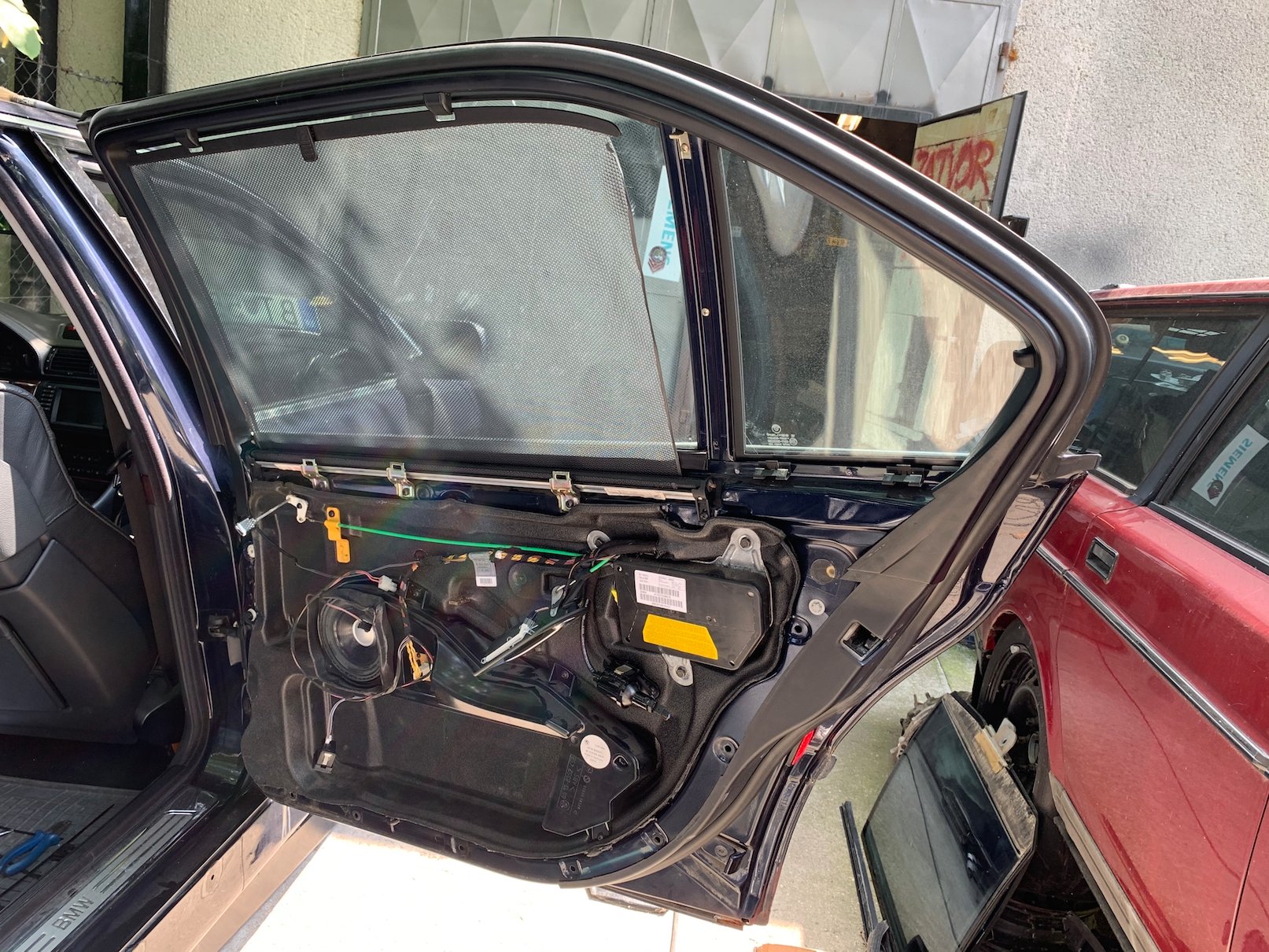

Výmena dverí... ktoré zďaleka neboli tak dokonalé ako ich predajca z ČR vychválil. Ale sú na aute. Preskladanie všetkého zo starých do nových. Žasneme nad tým, koľko vynaliezavosti a energie dal predchádzajúci majiteľ do fušerských riešení. Keby sa to vymenilo za originál veci bolo by to určite rýchlejšie, jednoduchšie a trvácnejšie. No ale o o tom inokedy...

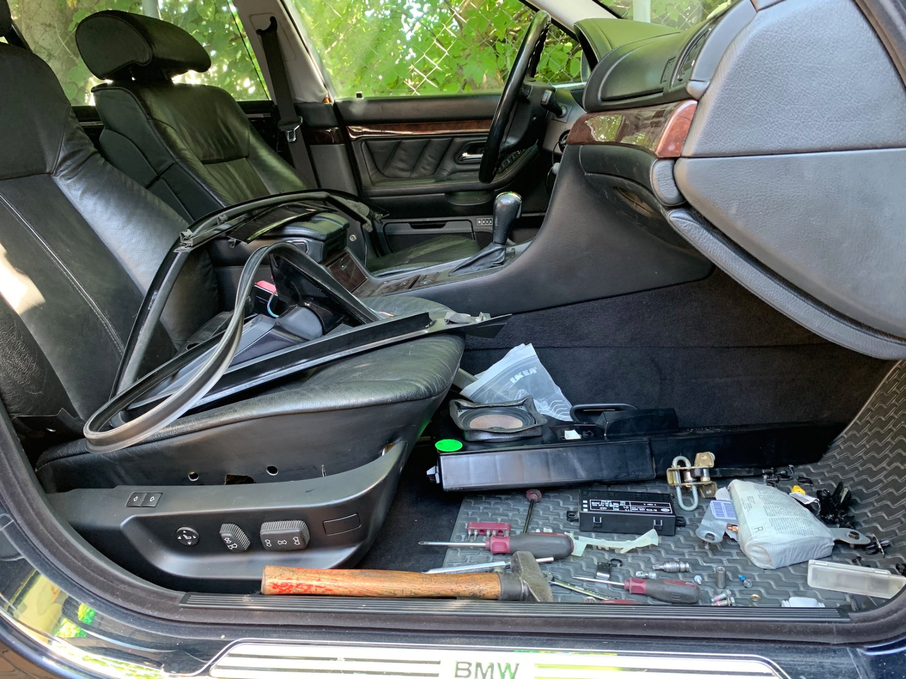

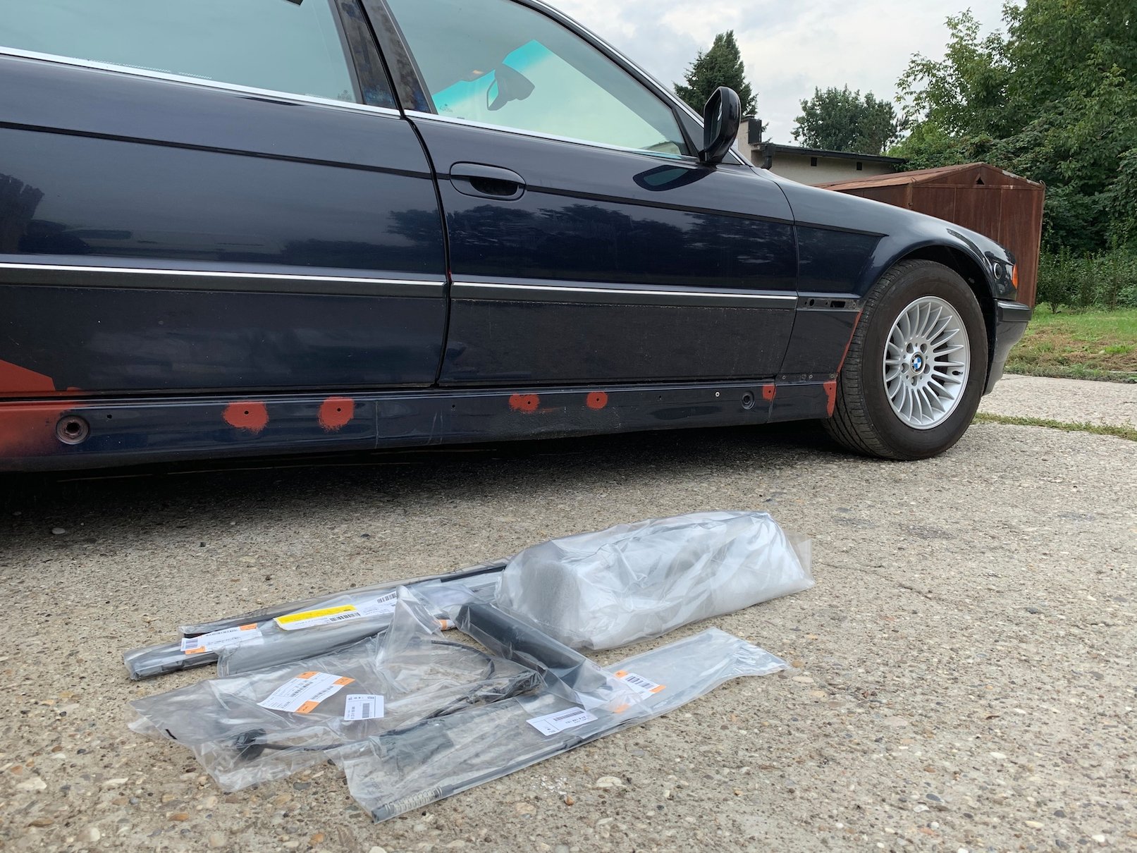

- Příspěvky: 553
Deň stodvadsiatyšiesty... pochybujem že to ešte niekoho zaujíma, ale dnes došla posledná várka dielov z BMW, t.j. spodné lišty na dvere, plasty okolo predných sedadiel, lanká otvárania kapoty a malá roletka na dvere. Cez víkend sa to strekne, doskladá, a už by to malo byť hotové
