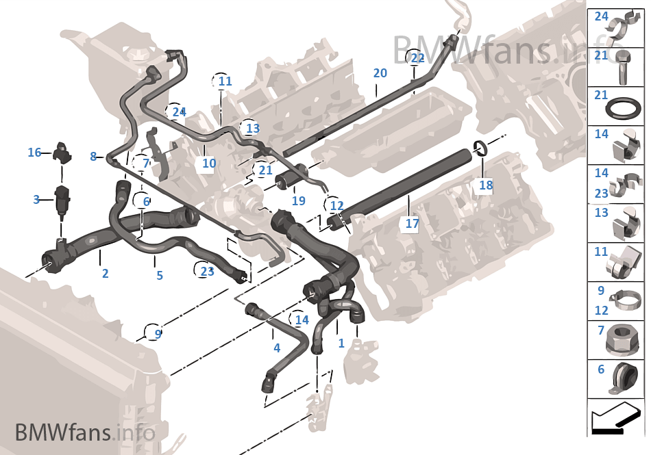

ještě v květnu se stihla sedma počůrat, takže se projela na odtahovce...prasklo kolínko vracečky do expanzky viz č.11 .. nová hadice asi 1100,-

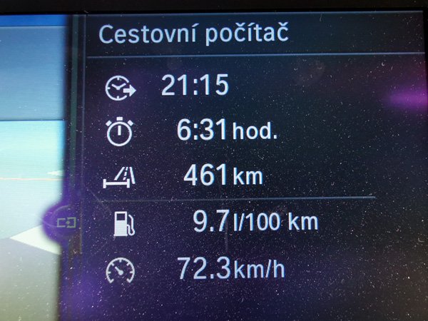

takže na sraz jsem vytáhnul Fko...vzal jsem to po dálnici piánko..rodinku jsem vyhodil cestou po D1, pokračoval přes Olmik na kafe s ACčkem, pak vyzvednout zapomenutý boty ve Velkých Karlovicích a ke Kajcovi...výsledná spotřeba celkem příjemně překvapila v srpnu jsme vyrazili na dovolenou do Rakouska...a sedma šlapala jak hodinky

btw kolínko chce jednou za pár let zkontrolovat, není to vracečka, ale je to odvzdšnění hlav, stejně tak to chce jednou za par let zkontrolovat číslo 8 a pak číslo 1, klepneš do její příruby šroubovakem, když praskne, novou, když ne, nechat.

číslo 8 a 1 mi měnil Snejk hned po koupi...takže před 8lety

jinak cestou z Rakouska jsem překonal na tacho 430tis km
