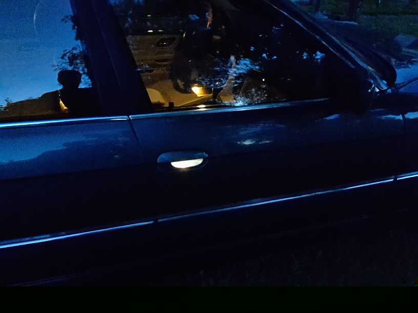

Podsvicena klika nainstalovana :) Neveril bych, jak 20 let starej svetlovod, buhvijak pokroucenej, zivenej obycejnou zarovickou, sajnuje jako krava z toho kousku plastu vyvedenyho pod klikou. Krasne to osvetluje prostor u auta.
Vnitrni klika sviti velmi slabe. Volil jsem predradnik 1kOhm, napojeny je to na ovladac oken. Jeste to pujdu vyzkouset za uplne tmy, ale asi to bude stacit a nebudu tu LEDku vic drazdit. Neni cilem, aby to sajnovalo jako ta venkovni. Ma to jen zamezit satrani po klice, kdyz je uplna tma, coz splni. Ty cerne plastove misky jsem dobre umyl, takze se to svetlo nema moc od ceho odrazit. Ostatni kliky snad pujdou rychlejc, kdyz mam vymakanou techniku :D

Ta vnejsi klika sviti snad vic nez mlhovky :D Vnitrni klika je ok, pri maximalnim jasu uz to celkem osvetluje svetly kozeny madlo dveri. Kdyby to bylo vic, tak je to uz rusive. Musim uznat, ze to stoji za tu praci i kdyz jsem o tom v dnesnim horkem dni dost pochyboval. Je to novy level auta. Auto bez sviticich klik nema smysl :)

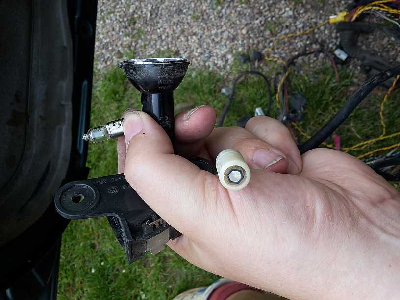

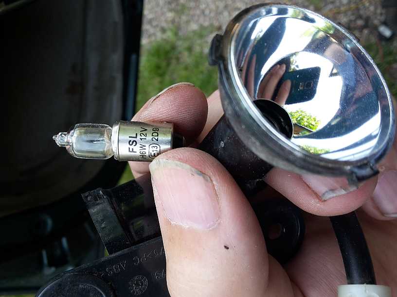

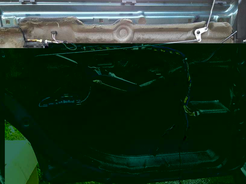

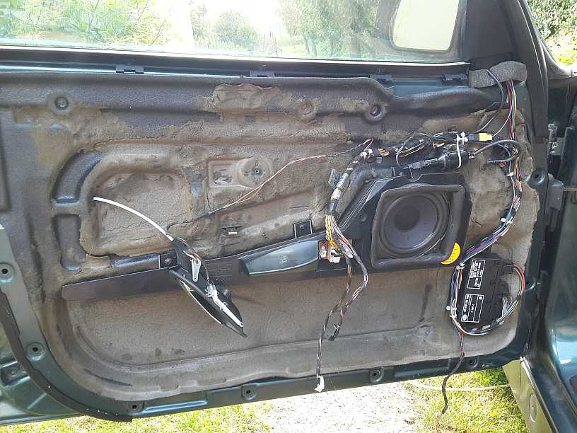

Příspěvky: 1556
Re: Zeliho e38 740iA 1995
3 ze 4 klik hotovy. Na prednich dverich jsou zarovky chyceny paskama. Na zadnich dverich neni k cemu je chytit, takze novy diry a srouby. Podle toho jak vychazi kabelaz, tak jsou umisteny podobne tomu, jak to ma byt v originale. Ono jinde stejne neni misto. U zadnich dveri je to asi malinko jednodussi, protoze tolik neprekazi okno a nemusi se tolik oddelavat molitanovy tlumeni, staci jen roh. Vse je origo reseni z faceliftu aplikovany na predfl.
Jo a ty LEDky (origo) na vnitrni kliky odpor nepotrebuji, asi maji nejaky schovany v pouzdre, protoze 12V normalne snesou. Jsem dneska zjistil :D Pri max. napeti zerou cca 8mA, coz je na takovou LEDku akorat. Takze zadny crcani se s odporama neni potreba.
