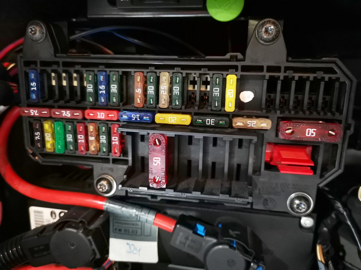

při té příležitosti jsme dopájeli zakoupené piny do pojistkovky v kufru, abych měl retrofit tažnýho skoro hotový
bohužel jsem zjistil, že je drát od PDCčka bez pinu připájen rovnou na pojistku...takže musim dokoupit ještě jeden pin a opravit tuhle prasárnu
a když už sme se v tom hrabali, tak sme doplnili náhradní pojistky :)
teď už jen zajet za Snejkem to nechat dokodovat

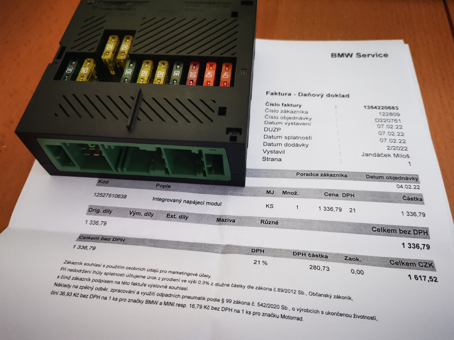

ale ve čtvrtek před odjezdem na hory se mi začaly objevovat chyby na přístrojovce...
začlo to parkovací brzdou...pak DSC (již repasované)...s tím souvisí samozřejmě chyba ACC, když sem si tam chtěl dát tempomat...pak začaly blikat šipky u kvaltů a vyskočila chyba řadičky
takže jsem zamířil rovnou za Snejkem, že to třeba bude tou páčkou řazení...
Snejk mě zachránil...a po nějaký době laborování zjistil, že vázne komunikace na CANu...chvíli to vypadalo na problém s DSC jednotkou...ale nakonec to dělalo IVM...takže jsem dostal zapůjčeno jiný starší...a najednou všechno bez chyb

Tak novy IVM uz je doma... Nakonec to neni tak hrozny ta cena

Vítej v klubu s IVM. :lol: Nějaký měsíc zpět jsem kupoval též novou.

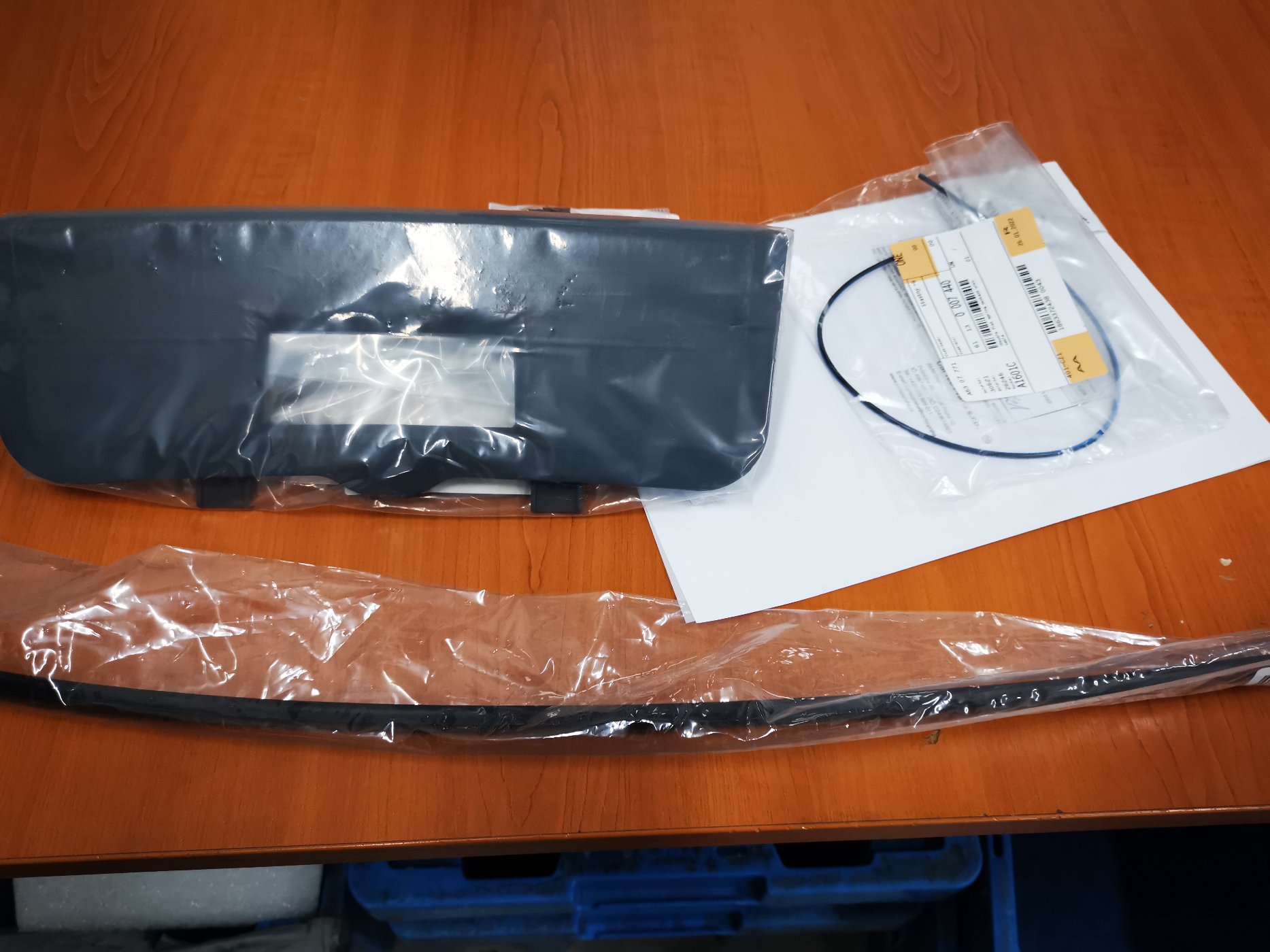

konečně jsem se dostal k tomu, abych vyměnil lištu pod zadním oknem...stěrače už to taky chtělo...a jeden válec občas zakopává v nízkých otáčkách...tak sem na zkoušku vzal cívku...ale možná to nakonec bude chtít už svíčky :)
no nic...teď jsou drobnosti...a na začátku dubna přijde větší servis :oops:
