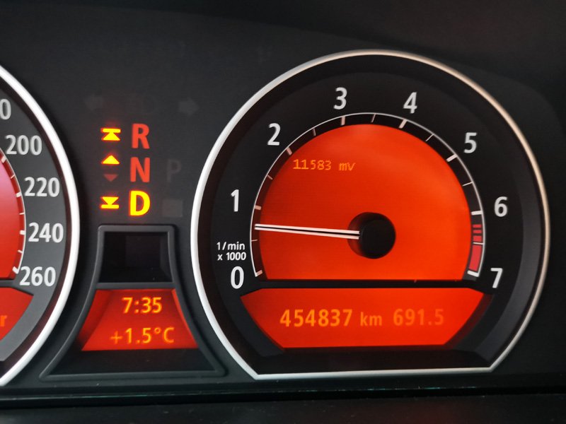

tu du dum dum...vypadá to, že mi umřel alternátor
Můj taky při cca 400 tis km. I jinde jsem četl, že to je obvyklá životnost. Jezdit se ale dá když to stihneš do hodiny a pak na nabíječku. Sedma je pak plugin hybrid

jj do školky a zpátky sem to zvládnul...už mám domluvenej jinej altík..nový nějak teď nejsou
v neděli to hodim klukům na dílnu, ať na tom můžou hned ráno začít makat
