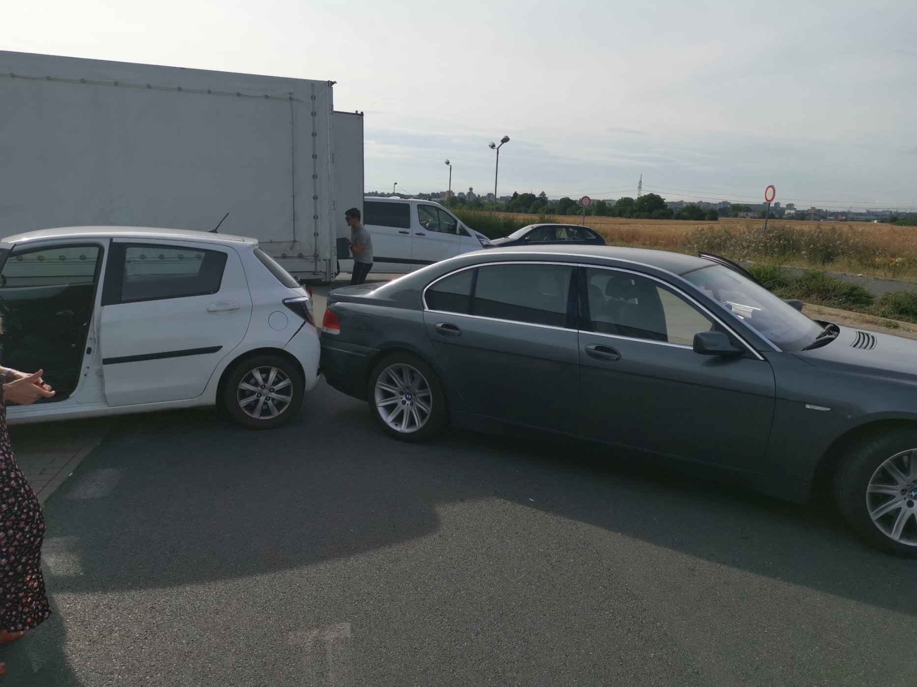

a nedávno se mi bohužel podařilo, že jsem se potkal s blondýnou při couvání (netušim kam koukala, když tam měla náklaďák)
naštěstí to nebylo nic velkýho...promáčklej nárazník, který sám vyskočil jak bylo vedro
